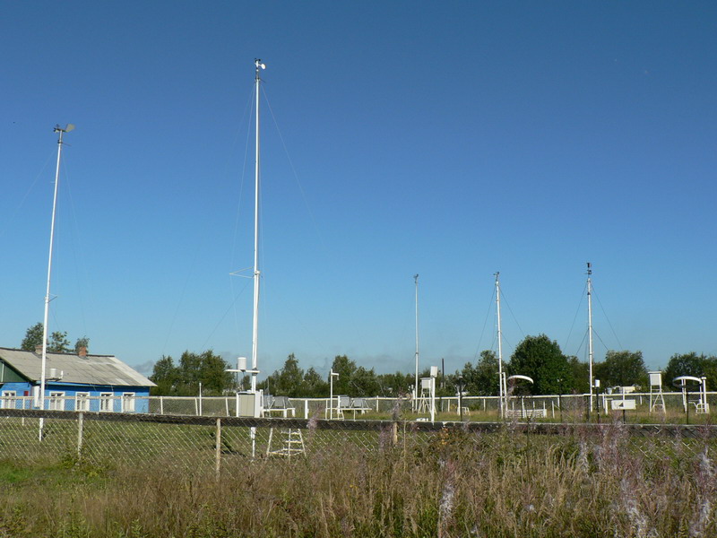

Метеостанция Архангельск на новом месте у р. Юрас.
Метеоплощадка станции

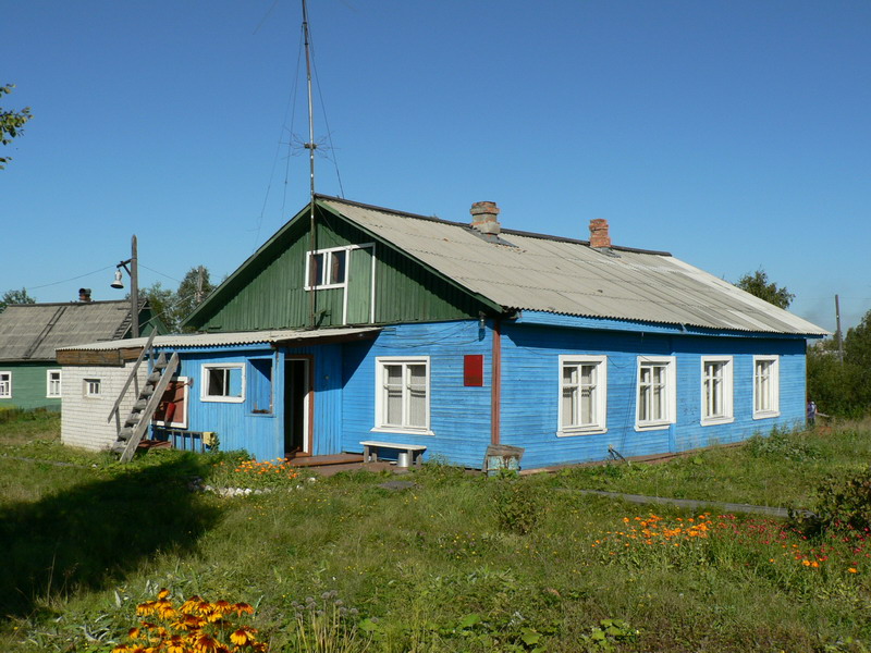

Служебный дом

С ноября 1963 г. площадка расположена на южной окраине г. Архангельска на возвышенной местности, представляющей собой мелко-холмистую гряду моренного происхождения. На северо-востоке непосредственно от площадки начинается редкий, низкорослый лес.
С юга и запада в 150 м станцию огибает река Юрас шириной 170 м, в 20 м к западу проходит параллельно руслу бровка надпойменной террасы высотой б м. В 30 м к западу находится дом станции высотой 7м. В 1964-65 гг. площадка была оголенная, с 1966 г. засеяна клевером.
Почва глинистая, в низких местах подзолистая и торфяная. Уровень грунтовых вод находится ниже 3 м.
