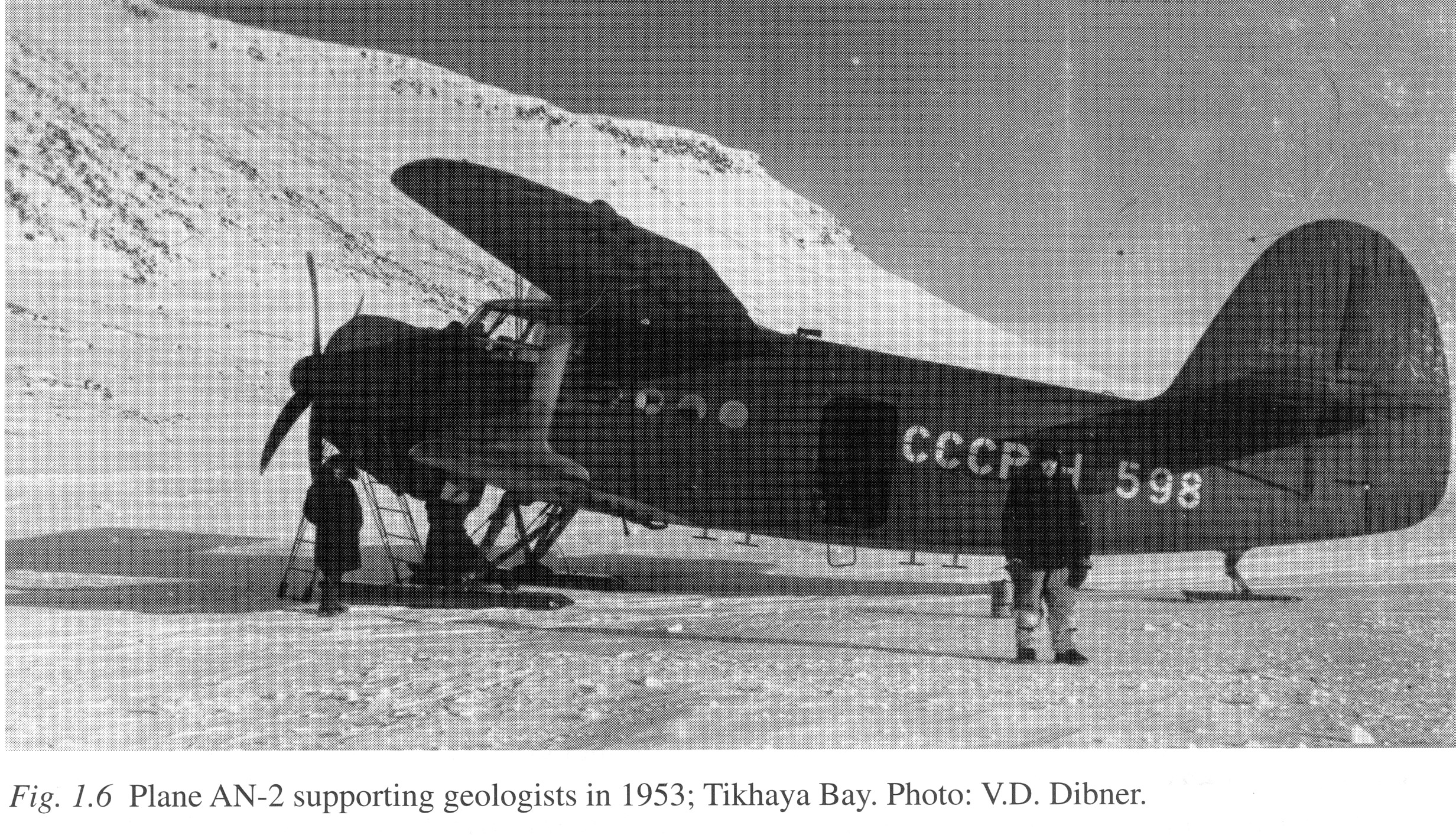

Сообщение SVF » 30 Июль 2008 14:07
В работе, написанной в ВНИИОкеангеологии и изданной в Норвегии [Geology of Franz Josef Land. Ed. Dibner V.D. Oslo, Norsk Polarinstitutt. 1998. 192 p.] ссылаются на самолетную геологическую экспедицию на ЗФИ летом 1953 г.
Фото оттуда.
Н-598 (Ан-2)
Сообщение Иван Кукушкин » 30 Июль 2008 14:29
Хвостовой номер не очень хорошо, но читается: 125 473 03
В «Polyarnaya Aviatsiya» от "Soviet Transport" такого нет, в обновлениях тоже не видно.
Н-598 (Ан-2)
Сообщение SVF » 30 Июль 2008 14:44
Посмотрел через лупу оригинал - действительно 12547303. Ошибки нет.

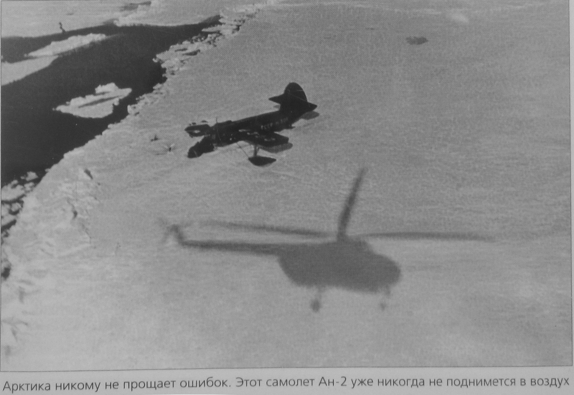

Сообщение Dobrolet » 24 Февраль 2010 08:54
Подпись: Арктика никому не прощает ошибок.
Этот самолет Ан-2 уже никогда не поднимется
в воздух.
Качество полиграфии не позволяет совершенно точно идентифицировать номер, но 5 и 8, достаточно достоверные.
Тень на снегу от вертолета Ми-4 Н-89, базировавшегося на СП-5.
см. книгу В.П.Колошенко "Вертолеты - жизнь и судьба"
viewtopic.php?f=52&p=19368#p19368
Нам рассказали, что взлетно-посадочная полоса длиной около километра для приема самолетов Ил-12, Ил-14 и Ли-2 находится на расстоянии семидесяти километров от СП-5. Там всегда дежурят несколько самолетов Ан-2. Свое первое задание мы получаем от командира одного из них - прославленного полярного летчика Михаила Николаевича Каминского:
- У нашего Ан-2 при посадке на всторошенное ледовое поле сломался рычаг управления левым элероном, из-за этого мы не можем улететь на Большую землю. В нескольких десятках километров от СП-5 находится такой же потерпевший аварию самолет, возможно, на нем рычаг управления элероном остался невредимым. Но как его снять оттуда? Самолет посадить невозможно - одни торосы. Надежда только на вас! Вертолет поднят в небо. Низкое, маленькое, ослепительно яркое полярное солнце рельефно высвечивает все неровности льдов. Вскоре мы увидели среди торосов занесенный снегом самолет с поломанными крыльями и шасси. Садимся. Кронштейн элерона при аварии Ан-2, к счастью, не пострадал. Бортмеханик его снял, и мы возвратились на станцию. Вскоре Каминский на своем самолете улетел на остров Средний.

Сообщение Dobrolet » 04 Январь 2011 15:36
Данные из Реестра гражданских воздушных судов от АВС.
Запись от 19.02.1953 СССР-Н598 12547303 Ан-2 АШ-62. По записи б/даты выданы новые документы. Удостоверение о годности уд. 19/6-1043 по 31.12.54.
Н-598/СССР-04291 (Ан-2)
Сообщение Dobrolet » 22 Январь 2017 08:45
Ан-2Т зав.12547303 СССР-Н598 в 1959 году перерегистрирован как СССР-04291. С 15 апреля 1960 передан в Красноярское Управление ГВФ. Списан 5 сентября 1960 после аварии 16 июля 1960.
