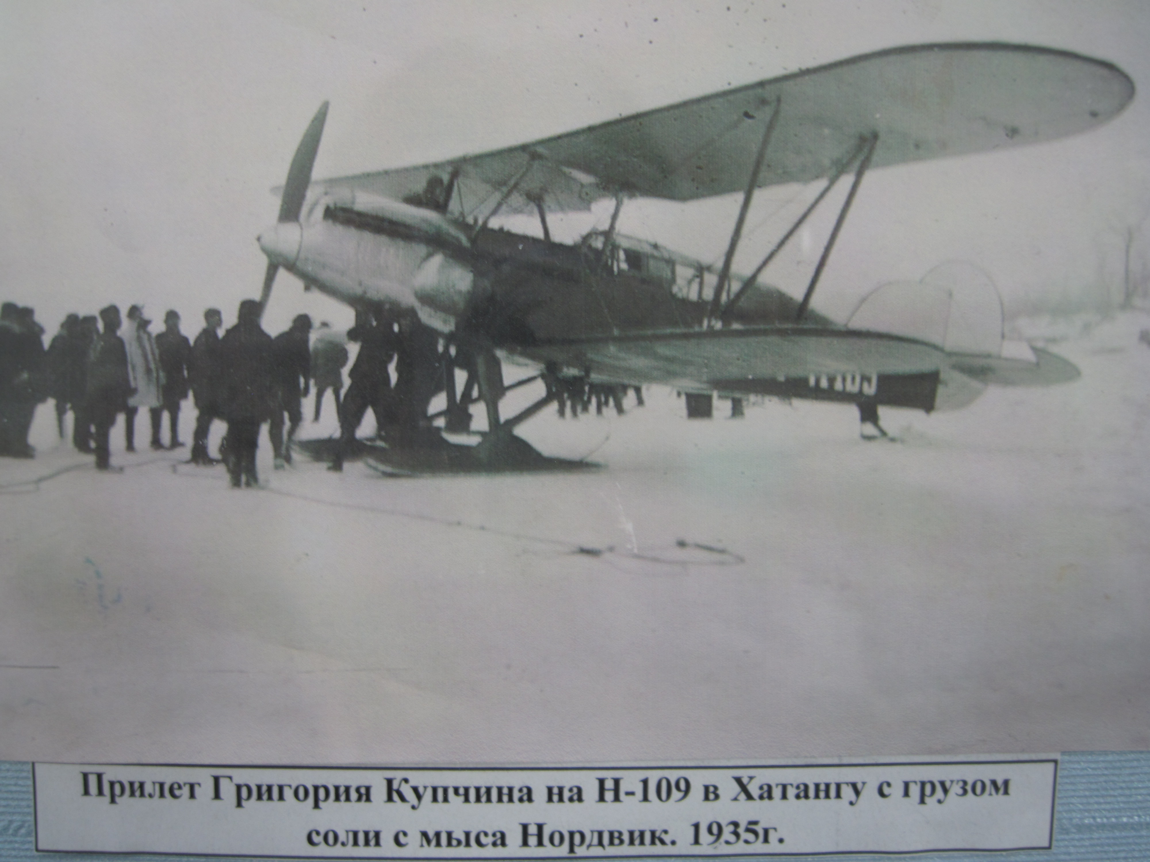

Сообщение Артем Ерлыков » 21 Февраль 2014 16:46
Фото из экспозиции музея школы №149 г. Красноярска
Артем Ерлыков
Сообщения: 15
Зарегистрирован: 15 Январь 2014 12:45

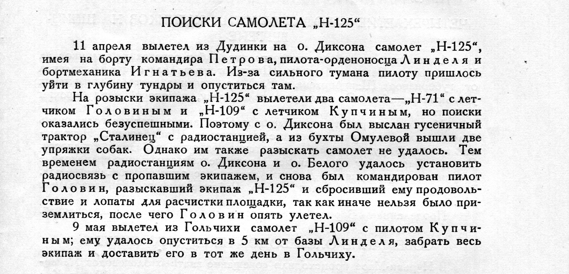

Сообщение SVF » 22 Ноябрь 2014 21:38
Поиски самолета "Н-125" (Бюллетень Арктического института, №6. 1936. Л., изд-во Главсевморпути. с. 263)
