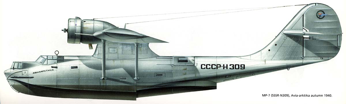

Сообщение Василий Гоголев » 02 Сентябрь 2008 07:12
Цветной боковик самолета МП-7 СССР-Н309 зн 19 дата выпуска 09.07.1940.
Скан из книги Red Stars 4: Lend-Lease aircraft in Russia.
Василий Гоголев
Сообщения: 375
