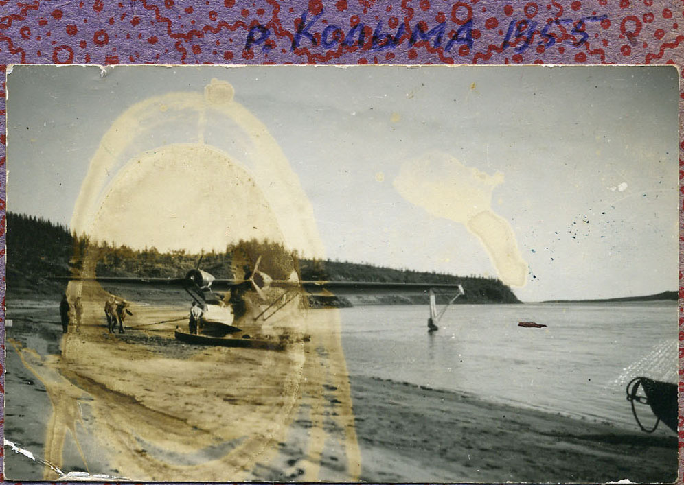

Сообщение Dobrolet » 09 Ноябрь 2020 12:47
В 1955 только один МП-7 мог быть в эксплуатации - Н-325 зав. № ЦАРБ-1 свидетельство летной годности №19/6-1327 от 09.07.1954.

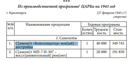

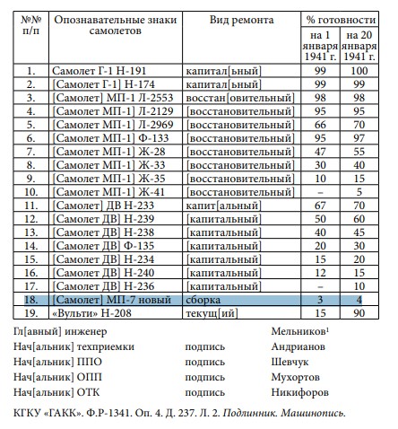

Сообщение Dobrolet » 19 Сентябрь 2023 08:09
По результатам небольшого расследования выяснилось, что никакого предыдущего номера этот самолет не имел, так как он был новым(!), построенным в Красноярске. По документам Красноярского авиаремонтного завода ГУСМП, найденным и опубликованным Вячеславом Филипповым :tnxman:, в начале 1941 года начато изготовление самолета МП-7. На 1 января степень готовности была 3%.
Трудно сказать помогла ли постройке на КАРЗ имени Побежимова эвакуация из Таганрога ОКБ Бериева, которое и запускало серийные ГСТ/МП-7. Тем не менее постройка продолжалась уже на выделенной из объединенного предприятия в августе 1942 Центральной авиаремонтной базы (ЦАРБ) УПА Главсевморпути. В отчете от февраля 1943 указано, что новый МП-7 находится на этапе достройки.
Запись за номером 12238 о присвоении самолету МП-7 с заводским номером ЦАРБ-1 опознавательного знака СССР-Н325 появляется в Реестре гражданских воздушных судов 28 октября 1943 года, хотя по документам ГУСМП с 27 июля самолет уже активно использовался для ледовой разведки в Карском море.
