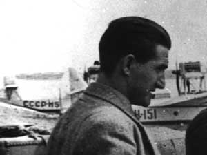

В. И. Левченко в Красноярске 1936. Перелет Леваневского на Валти Н-208. На заднем плане Н-151 и еще один МП-1 с номером Н-5*?

Коллеги, фото очень интересное, но не четкое. На ближней лодке раскапотированный (снят верхний капот) мотор М-17, но очертания вертикального оперения соответствуют МП-1бис, с мотором М-34 (овальная задняя кромка руля направления).
Либо снимок был сильно ретуширован, либо это "полевой гибрид". Но существование такого "гибрида" нигде не отмечалось.

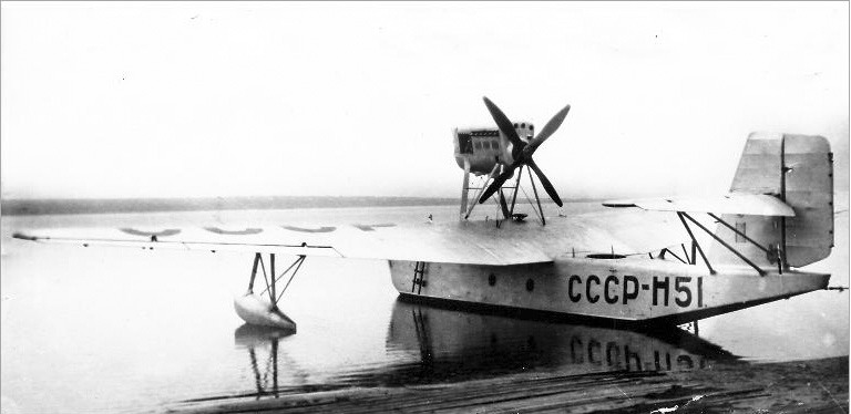

Есть фото Н-51 - "чистый" МП-1 (МБР-2) с мотором М-17.

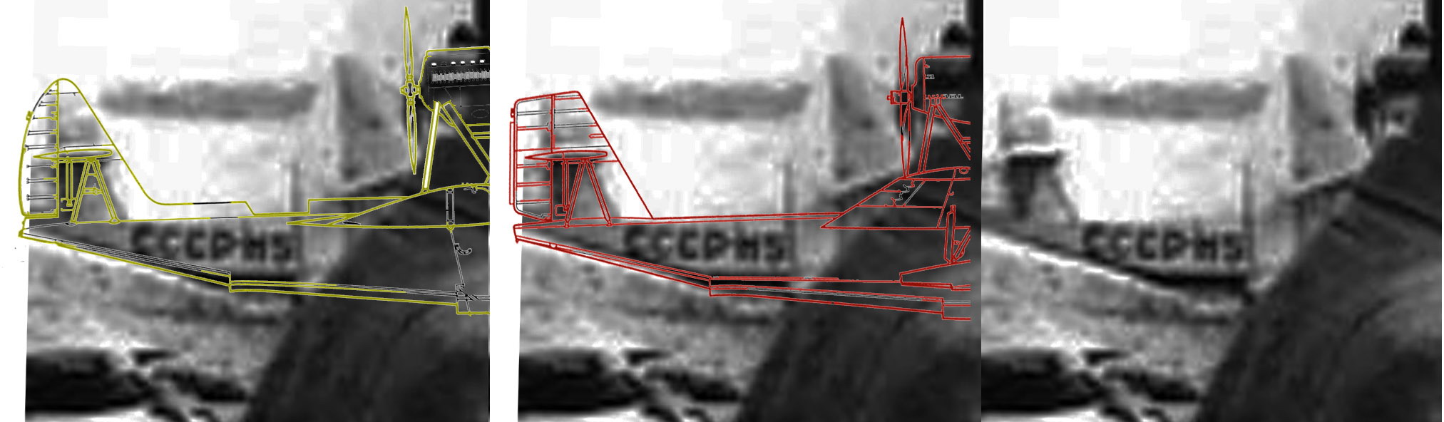

У Сальникова (Г.С.Панатов, К.Г.Удалов "Иллюстрированная энциклопедия самолетов ТАНТК им. Г.М.Бериева", М., Авико Пресс. 1998) вариант МБР-2бис с М-34 достаточно достоверно ложится на фото (такой же как Н-150).
Второй самолет скорее всего и есть тот самый Н-51. Форма киля на фото почти не видна, но если поиграть яркостью и контрастностью, то можно кое-что увидеть. Если спроектировать на фото чертеж МП-1 и МП-1 бис, то по гаргроту и килю это скорее МП-1. К тому же шрифт на бортовом номере идентичен Н-51.

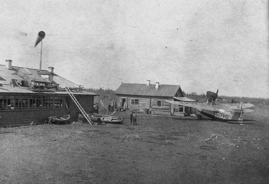

Есть интересная фотка, была размещена в галерее местного сайта (с него в интернет ни зайти ни выйти). Может кого заинтересует. Предполагаю снимок с Игарки.

А местный это - Игарский? Нет ли привязки по времени, так как на крыле совершенно явно видны узлы навески бомбодержателей, которые на МП-1бис демонтировались.
Н-151 (МП-1)
Сообщение Alexander Belov » 27 Ноябрь 2009 16:23
Да... Мотоустановка МП-1 (М-17) на лодке МП-1бис. Редкая машина!
Против фактов не пойдешь!
Кстати, на крыле самолета лежит крыльевой бензобак. Окраска лодки очень похожа на "фирменную" окраску КБ ("крыло с волной" у иллюминатора кабины штурмана). Может быть, это экспериментальная машина переданная из КБ Бериева?

Это было отмечено еще при обсуждении первого фото в посте. Кстати Андрей Сальников из КБ Бериева пишет,что в КБ не использовали обозначение МБР-2бис, только МБР-2 М-17 и МБР-2 М-34. "Бис" применяли только для МП-1бис, гражданского варианта МБР-2 М-34.

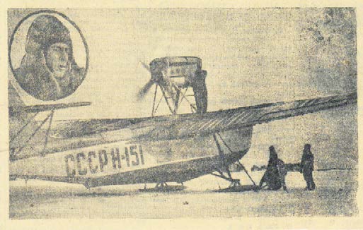

И еще фото из Красноярской периодики.
