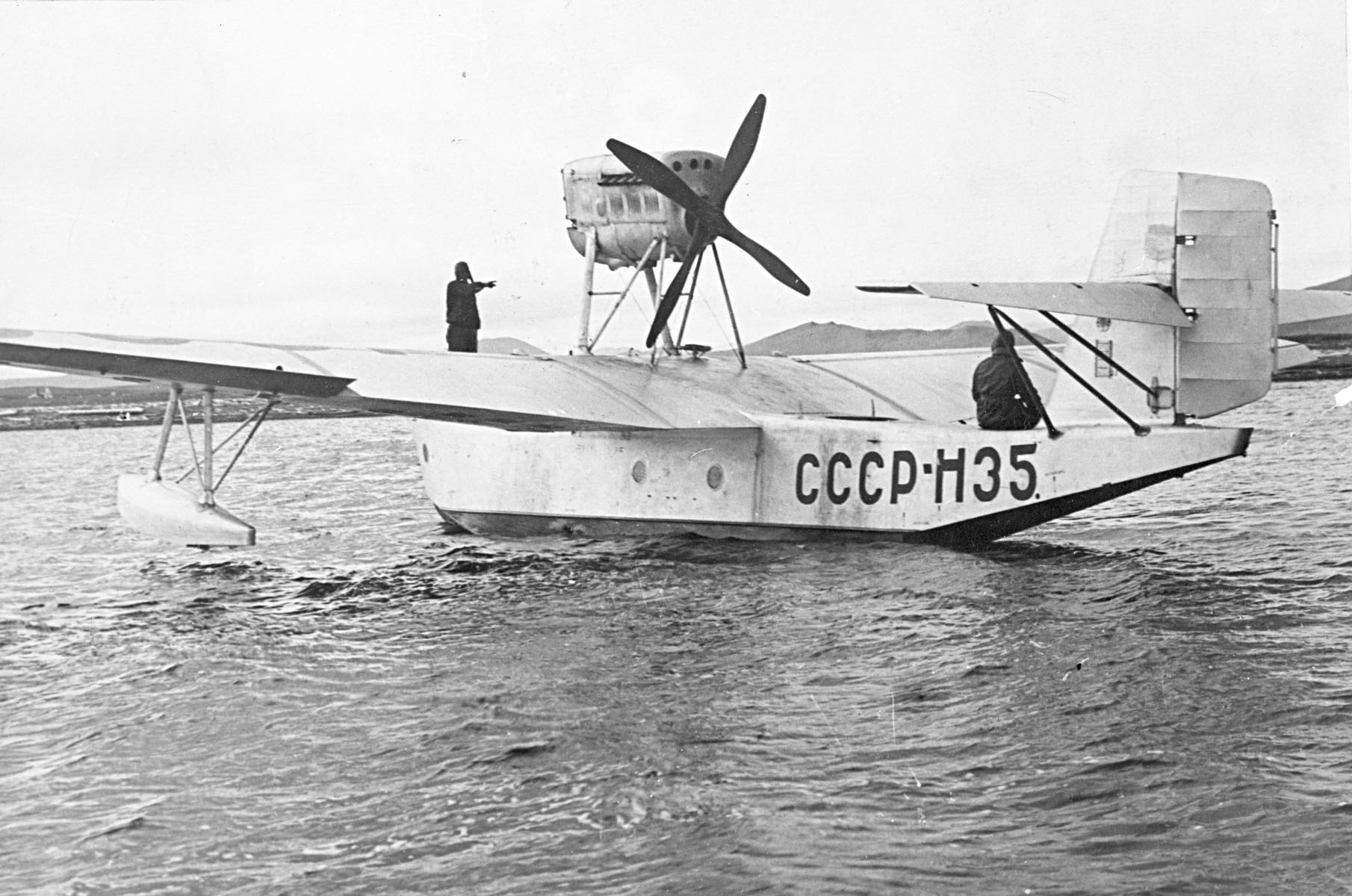

Сообщение Иван Кукушкин » 28 Июль 2008 02:33
Та же фотография в лучшем качестве:
Фотография из архива Г.Ф. Петрова ( http://gennadiy-spb.ya.ru/go.xml )

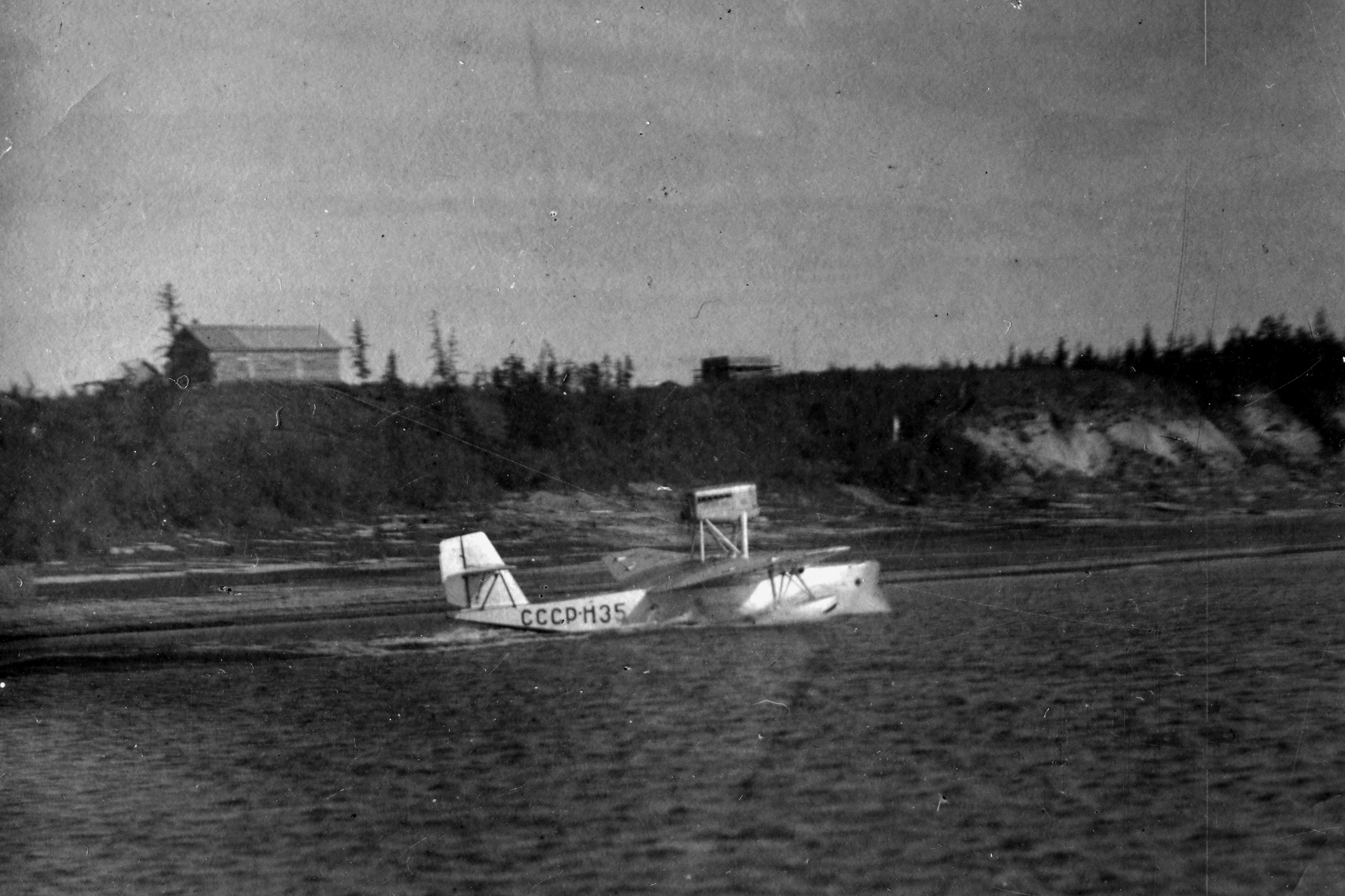

Сообщение avp23649 » 10 Январь 2017 02:52
Скан фотографии из личного собрания, автор, дата и место съёмки неизвестны.

Сообщение Василий Гоголев » 10 Январь 2017 04:10
Спасибо! Замечательная фотография!
