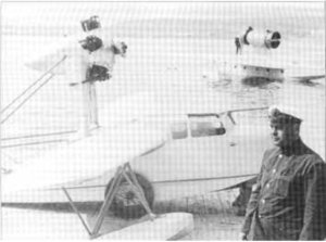

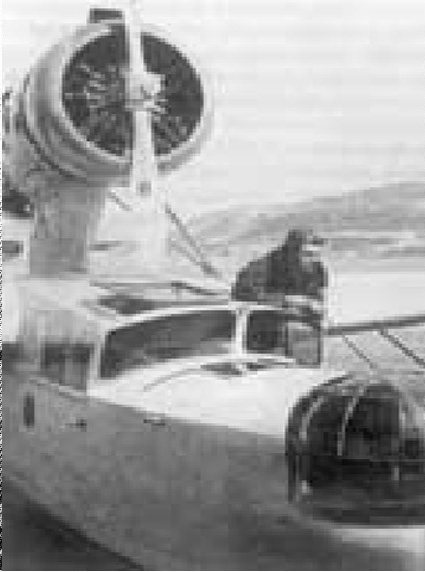

Сообщение Александр Андреев » 16 Март 2008 00:40
АРК-3
По данным хронологии Родионова один АРК-3 числился в авиации ГУСМП под номером 229.

Сообщение Александр Андреев » 16 Март 2008 01:48

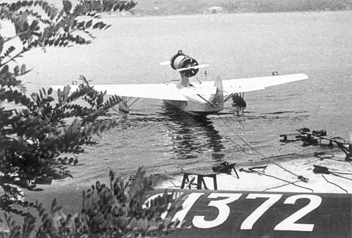

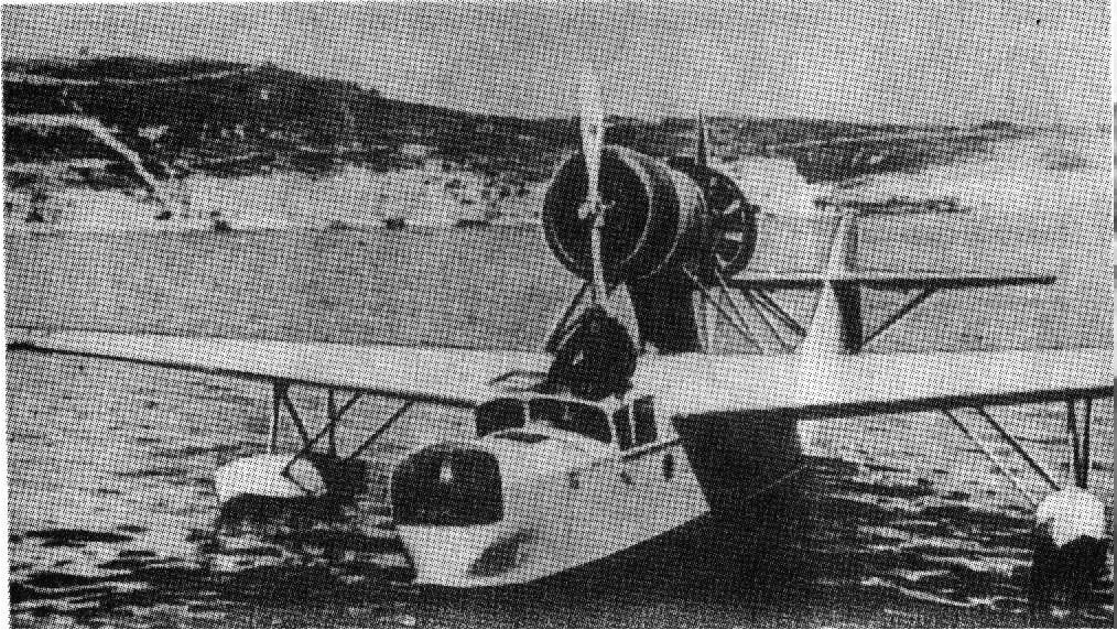

Сообщение Dobrolet » 26 Декабрь 2009 17:05
Еще фото на испытаниях в Севастополе.

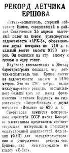

Сообщение ББК-10 » 01 Июль 2016 10:22
Красный Север, 1937, № 99 (5378).
РЕКОРД ЛЕТЧИКА ЕРШОВА
Летчик-испытатель, старший лейтенант Ершов, совершивший в районе Севастополя 25 апреля высотный полет на новом транспортном гидросамолете «AРК-З», оборудованном двумя моторами по 710 л. с. каждый достиг высоты 9190 метров. Он поднялся на эту высоту с грузом в одну тонну.
Изучение доставленных в Москву баротермограмм показало, что летчик-испытатель тов. Ершов достиг на гидросамолете высоты к 9190 метров. Это на 1126 метров выше международного рекорда, поставленного больше трех лет назад французским летчиком Бурденэм на гидросамолете «Лиоре-Оливье» с двумя моторами «Испано» по 690 л. с.
Спортивная комиссия центрального аэроклуба СССР имени Косарева постановила представить соответствующие материалы в президиум международной авиационной федерации (ФАИ) для засвидетельствования и утверждения рекорда тов. Ершова, как международного по классу «С-бис».

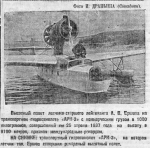

Бурят-Монгольская правда, №149, 1937 г.
Высотный полет летчика старшего лейтенанта А. В. Ершова на транспортном гидросамолета «АРК-3» с коммерческий грузом в 1000 килограммов, совершенный им 25 апреля 1937 года на высоту в 9190 метров, признан международным рекордом.
НА СНИМКЕ: транспортный гидросамолет «АРК-3», на котором летчик тов. Ершов свершил рекордный высотный полет.
Фото И. ДРАНЫША (Союзфото).
