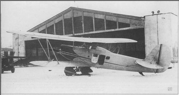

...Опытный образец ПР-5 построили в ноябре 1934 г. Летчик Пионтковский, поднявший машину в воздух 18 ноября, был весьма доволен ее поведением в воздухе. ПР-5 развивал максимальную скорость 245 км/час, которая значительно превышала скорость рядовых Р-5.
Посмотреть новый самолет прибыл начальник Главсевморпути О.Ю.Шмидт. Осмотром он оказался вполне доволен, Рафаэлянц в результате стал обладателем роскошной волчьей шубы, подаренной главным северным начальником. Уже тогда было решено, что новый самолет отправится после окончания госиспытаний в дальний почтовый перелет на остров Диксон. Летчиком в перелет назначили Героя Советского Союза Василия Молокова. Полеты на Диксон случались и ранее, однако, этот должен был положить начало регулярным сообщениям, поэтому ему с самого начала придавалась значительная пропагандистская окраска. Кроме Молокова и механика Побежимова, в дальний путь отправлялись корреспонденты газет «Правда»и «Известия» Горбатов и Эль-Регистан.
ПР 5 с бортовым номером СССР Н-70 был тщательно подготовлен к дальнему перелету. Носовую часть машины окрасили в яркий синий цвет, синей была и отделка всей остальной поверхности, покрытой серебристой краской. Под нижними крыльями подвесили уже известные транспортные контейнеры.
20 февраля 1935 г. Н-70 стартовал с Центрального аэродрома Москвы в направлении на восток. Уже на следующий день участники перелета отогревались и отдыхали в Омске. Продвижение на север с этого момента становится медленным по причине ухудшения погоды. Лишь 4 марта удалось вылететь из Красноярска, три дня просидели в Подкаменной Тунгуске. Вылетев на Игарку, еще три дня пережидали метель в поселке Гольчиха. 19 марта, с прояснением вылетели на Диксон. Зимовщики восторженно встречали экипаж, однако Молоков, не желая упускать погоду, буквально через два часа вылетел с почтой на Дудинку. После совершения промежуточной посадки в поселке Иннокентьевский самолет попал в полосу тумана и заблудился. Для восстановления ориентировки Молоков решил приземлиться у стоянки оленеводов. Послепрояснения обстановки решил взлетать. Однако туг счастье изменило ему, самолет попал в оленью яму и сломал лыжу. Ямы. одна из которых послужила причиной происшествия, выкапывали в твердом снегу олени - в них они прятались от морозов. Затем ямы заносило первой метелью мягким пушистым снегом, и они были совершенно незаметны. Уже впоследствии, при старгах в местах оленьих стойбищ летчикам указывалось обязательно лично проверять место предполагаемого старта.

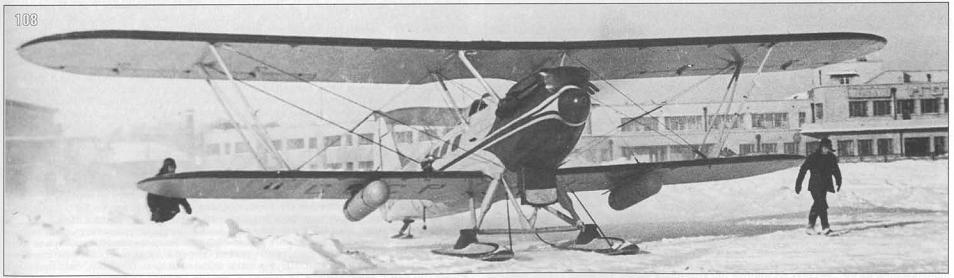

Фотография: «Опытный ПР-5 во время госиспытаний, зима 1934-35 гг.»
Фотография: «Старт летчика Молокова на СССР-Н-70 по маршруту Москва - остров Диксон.»
Фотография: «ПР-5 СССР-Н-70 выруливает на старт на Центральном московском аэродроме.»

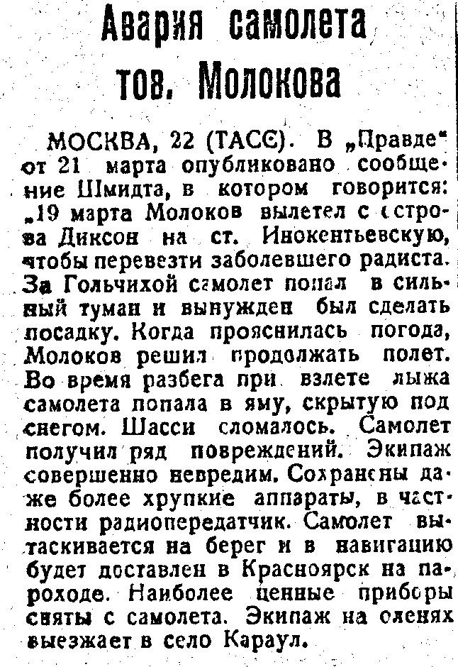

Приказ по УВС Главсевморпути №4 н/о г. Москва 27 октября 1935г. (краткая смысловая выписка)
19 марта с.г. Герой Советского Союза тов. В. Молоков возвращался из экспедиционного полёта Дудинка-Диксон на самолёте ПР-5 СССР Н-70, б/м Побежимов, радист Зибрев, спец. корреспондент «Известий ЦИК СССР» ВЦИК т. Эль-Регистан и рабочий Таймыртреста Главсевморпути Пятницкий … Попал в плохую погоду, сел на вынужденную для уточнения места, при взлёте левой лыжей попал в вытоптанную оленями яму – полукапот. Самолёт списать, приборы и оборудование переставить на другие самолёты.

"Советский Сахалин", №73(1998) 29 марта 1935 г.

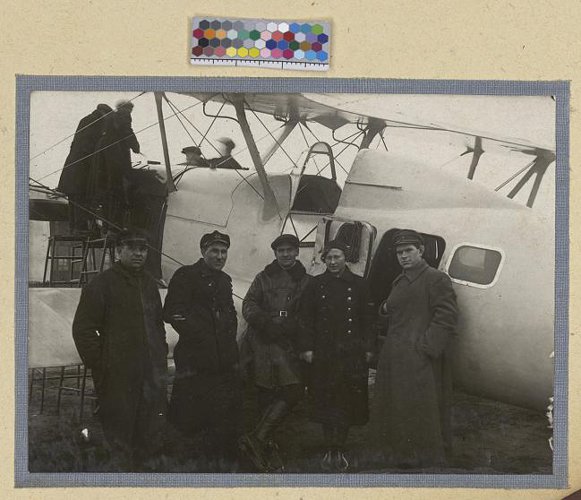

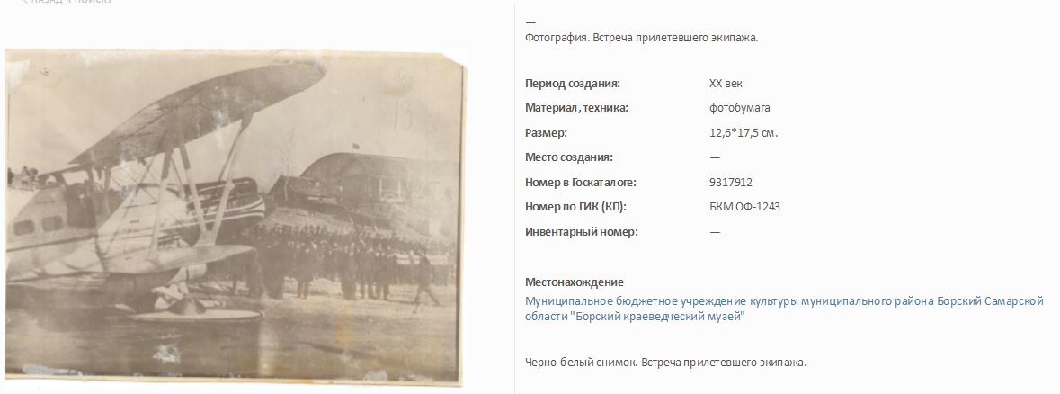

На сайте Госкаталог в материалах Борского краеведческого музея размещены фото из архива Георгия Трофимовича Побежимова, в частности по перелету на СССР-Н70.
