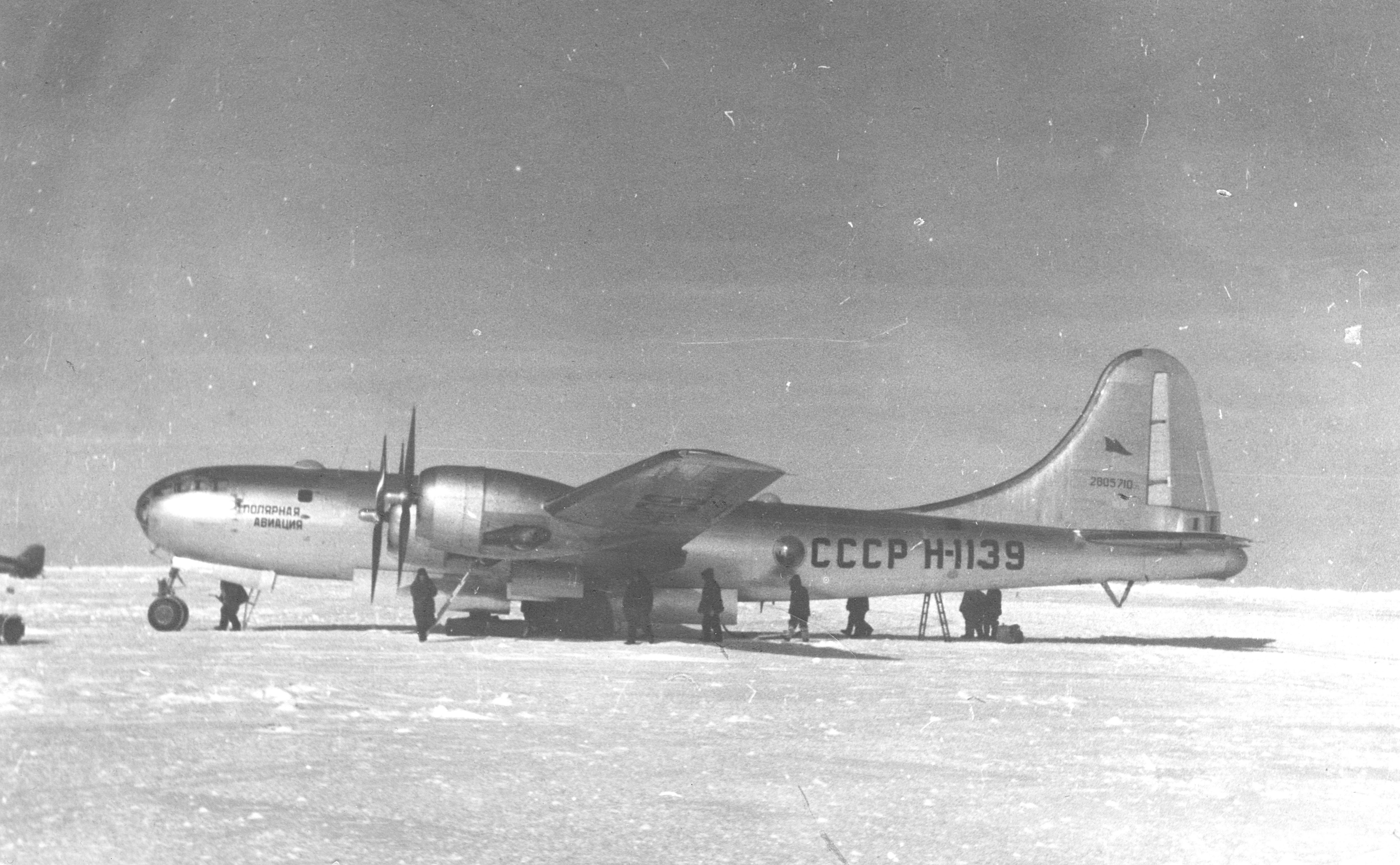

Н-1139/СССР-04262 (Ту-4)

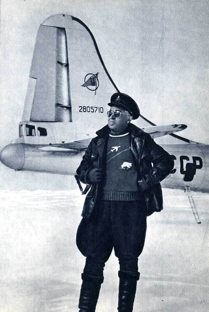

Сообщение Иван Кукушкин » 08 Март 2008 23:31
Альбом: «В центре Арктики», "Правда", Москва 1955
Фотограф - Я.Рюмкин
Текст: Герой Советского Союза Илья Павлович Мазурук - командир флагманского корабля Высокоширотной воздушной эскпедиции.
... флагманский корабль. пилотируемый Ильей Павловичем, успевает в течении одного дня побывать в нескольких пунктах Северного ледовитого океана - всюду, где на дрейфующем льду работают исследователи высоких широт.

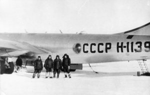

Фотографии очень похожи, уже видна часть номера. Получается время действия - весна 1954.

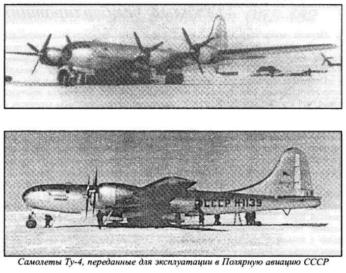

И еще один штрих:
Ганин С.М., Карпенко А.В., Колногоров В.В.
«Отечественные бомбардировщики (1945-2000)», Часть 1. стр.47:
Самолеты Ту-4, переданные в Полярную авиацию СССР.
На втором снимке бортовой Н-1139 отлично просматривается - несмотря на низкое качество самого снимка.

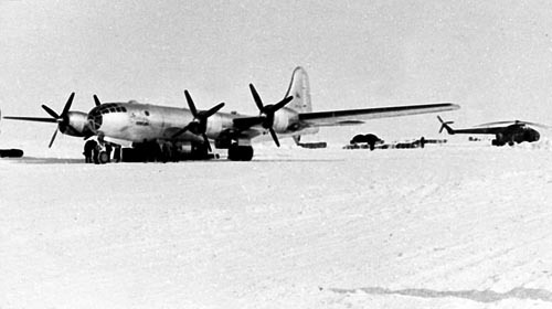

Дрейфующая станция “Северный полюс-4”
Александр Белов a_belov [at] mail.ru
В 1953 – 1954 годах из состава Дальней авиации в ГУСМП были переданы четыре дальних тяжелых бомбардировщика Ту-4. Они предназначались для проведения ледовой разведки в удаленных секторах Арктического бассейна. Можно предположить, что помимо ледовой разведки, изучалась возможность организации на ледяных полях аэродромов “подскока” для боевой авиации.
Полеты экипажей ГУСМП под командованием М.А. Титлова и Б.С. Осипова с базированием на СП-4 показали, что полеты на Ту-4 в Арктике вполне возможны. Оказалось возможным осуществлять базирование Ту-4 на ледовых аэродромах. Ту-4 весьма хорошо зарекомендовали себя в длительных маловысотных полетах, характерных для ледовой разведки.
фотография: «Самолет Ту-4 Полярной авиации на ледовом аэродроме дрейфующей станции “Северный полюс-4”. На заднем плане слева виден десантный планер Як-14.»

Указываются два экипажа, пока однозначно утверждать, что на фотографии Н-1139 - нельзя.
Н-1139 (Ту-4)
Сообщение Иван Кукушкин » 04 Апрель 2008 19:10
Из архива ААНИИ.

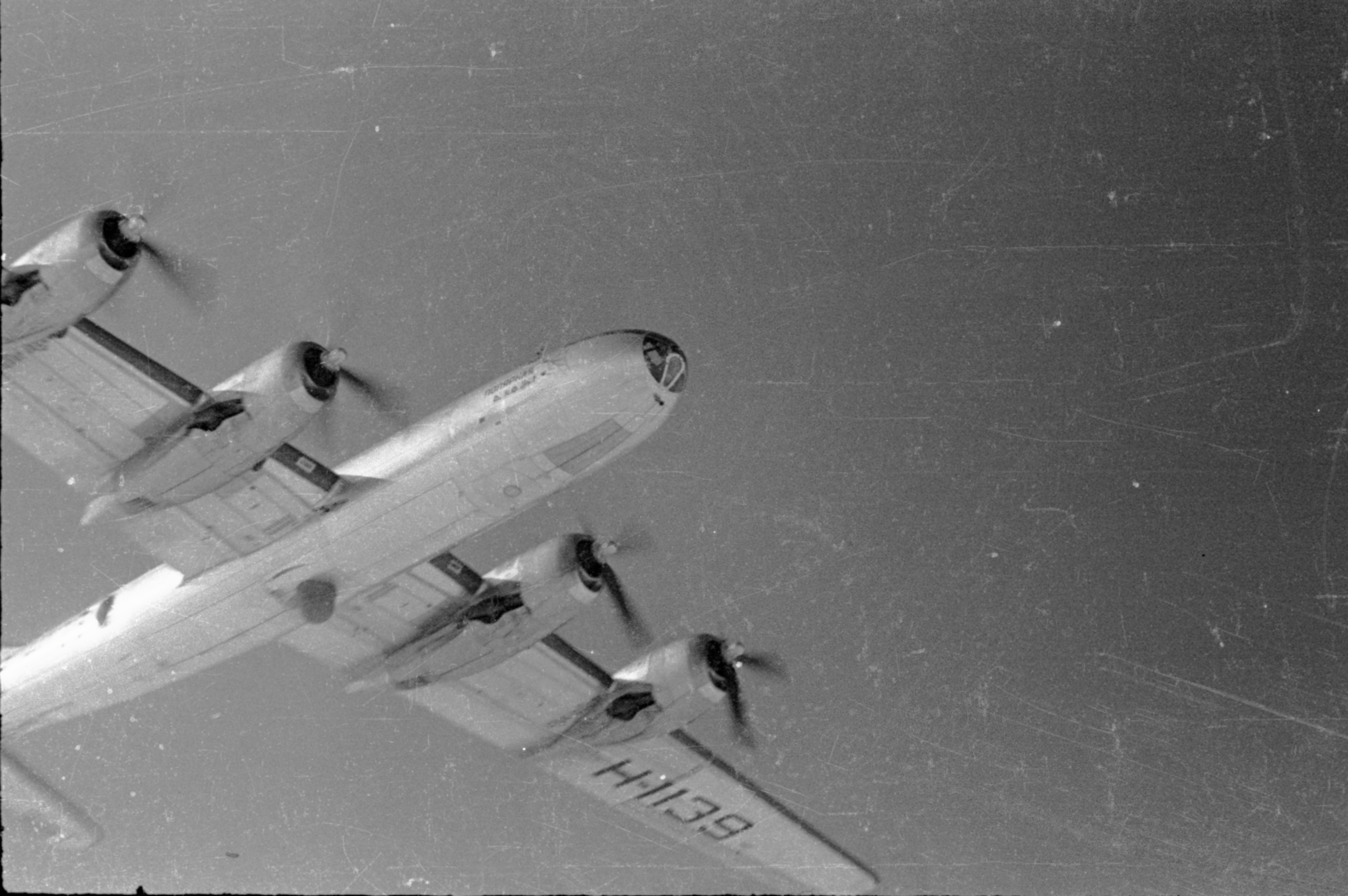

Галерея полярных и морских фотографий. История ледовой авиаразведки. Машины
http://www.aari.ru/info/aviation_01_1.html
На заднем плане кажется десантный планер, который использовался для доставки тяжелых грузов.
Мы к ним еще вернемся, Ил-ы которые их тянули достаточно приметные, можно "поймать" Н-номера

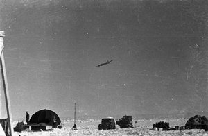

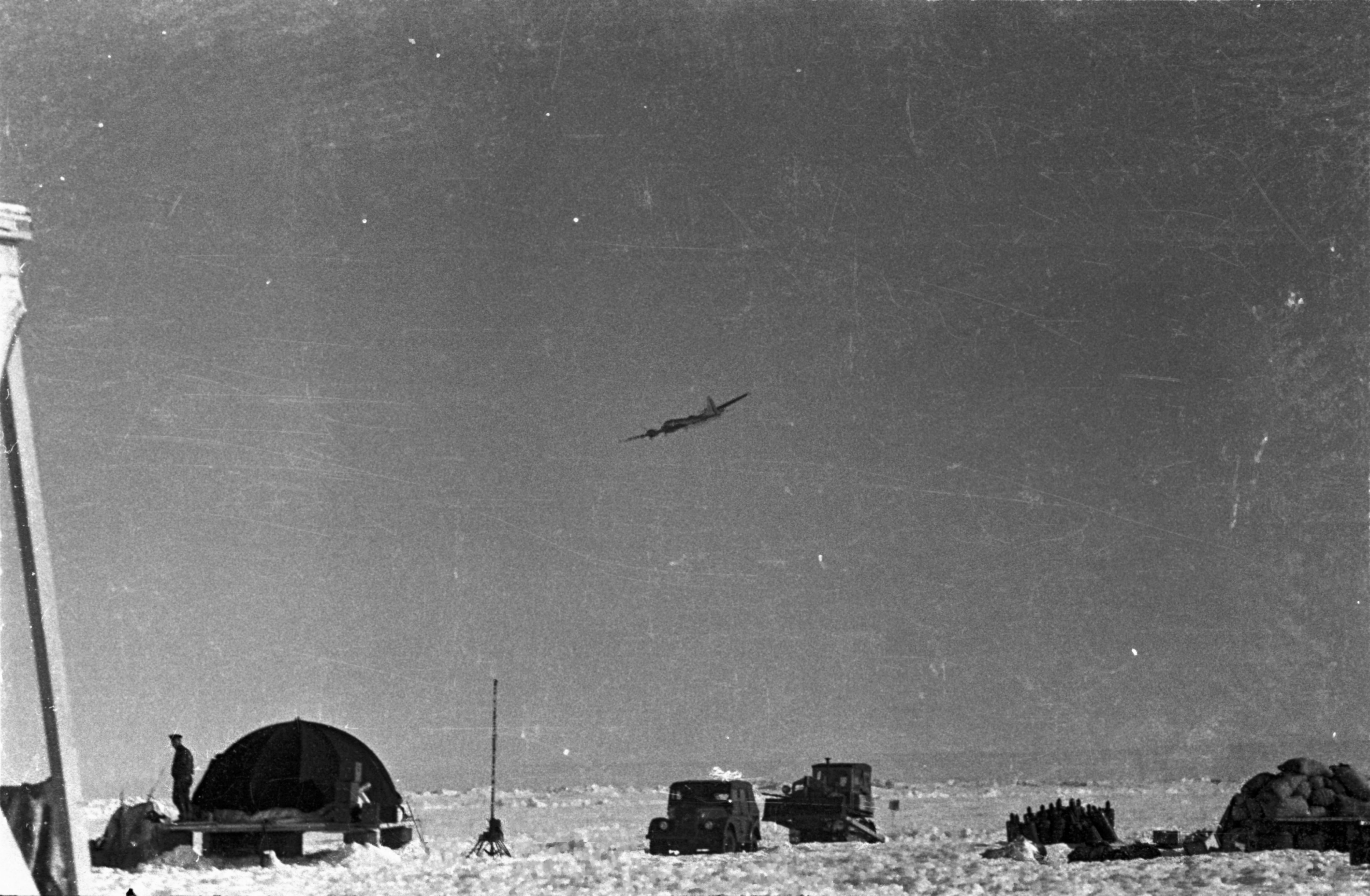

Иван Кукушкин пишет:Нашелся источник.
Николай Якубович, "Наш ответ США" ("Крылья Родины" 1/2002)
Весной 1954-го в авиацию Главсевморпути передали два Ту-4 с демонтированным вооружением (Н1138, Н1139). Спустя год, туда же передали еще пару Ту-4, зарегистрированных как Н1155 и Н1156. Все они использовались в Полярной авиации для ледовой разведки и, в частности, при выборе льдин для организации передовых ледовых аэродромов, предназначавшихся для дислокации самолетов ВВС.
Из сборника "Двенадцать подвигов" (Л., Гидрометеоиздат, 1965).
А. Трешников "У Северного полюса":

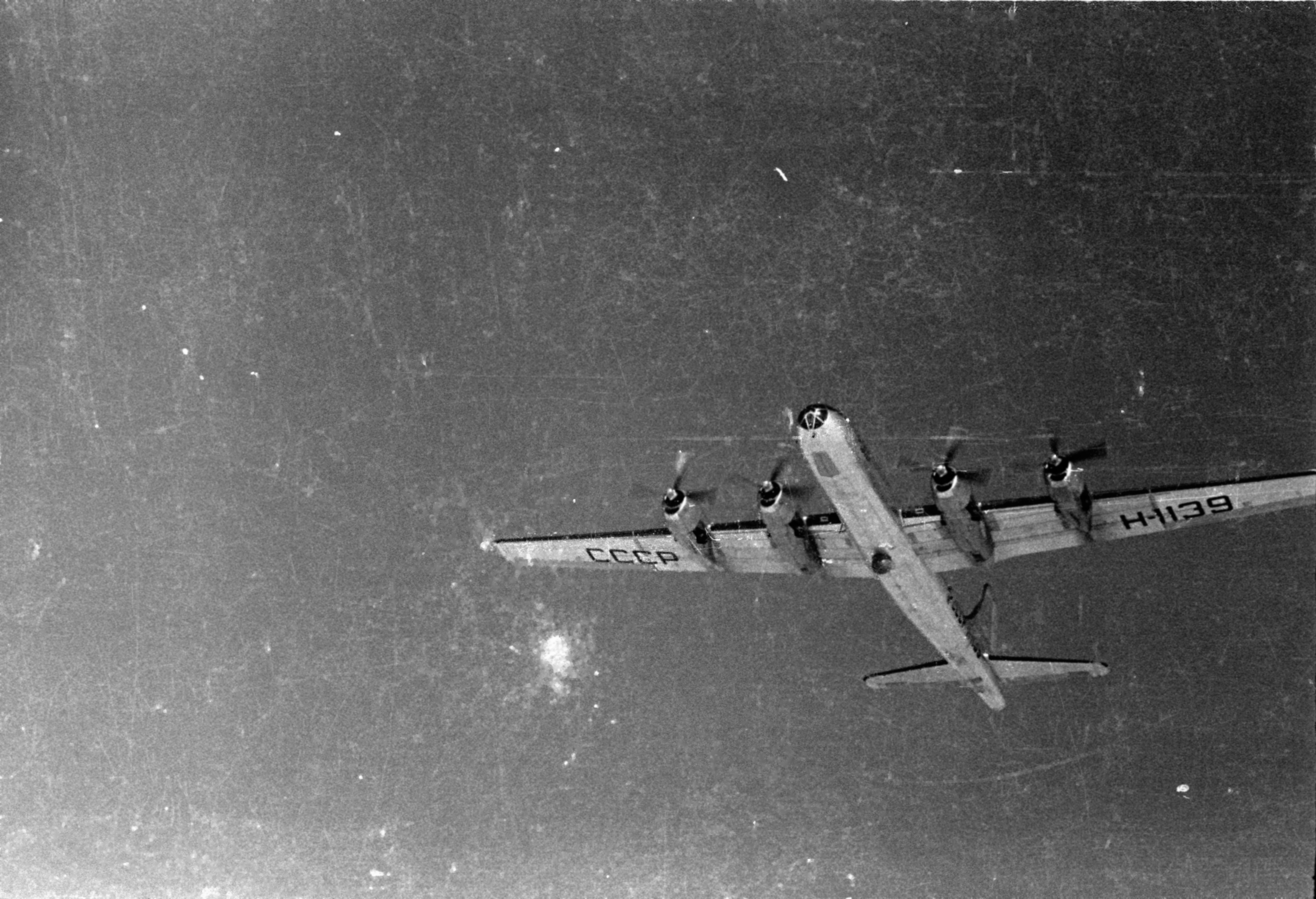

"22 июня [1954]. ... В 21 час над лагерем прошел четырехмоторный самолет СССР-Н-1139. Летчики сбросили вымпел с запиской, но, к сожалению, он попал в трещину и затонул."

Сообщение SVF » 19 Ноябрь 2008 20:23
"В 1954 г. РЛС "Кобальт" была установлена на самолете ТУ-4 Н-1139."
[Бородачев В.Е., Шильников В.И. История ледовой авиационной разведки. СПб., Гидрометеоиздат, 2002. с. 150]

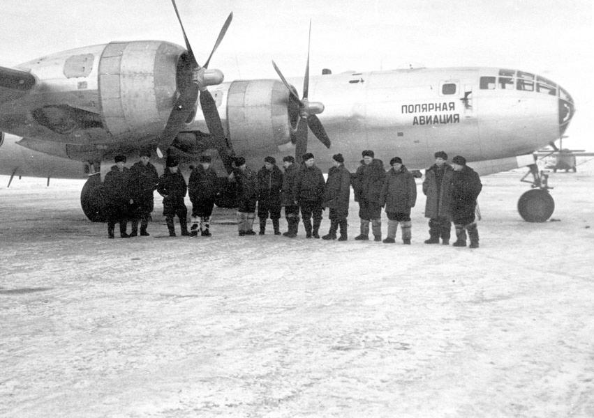

Там же фото неидентифиированного Ту-4 полярной авиации - выкладываю в Н-неизвестные
Кстати в вышеприведенном сообщении не Н-1139 - отличается написанием ПОЛЯРНАЯ АВИАЦИЯ.

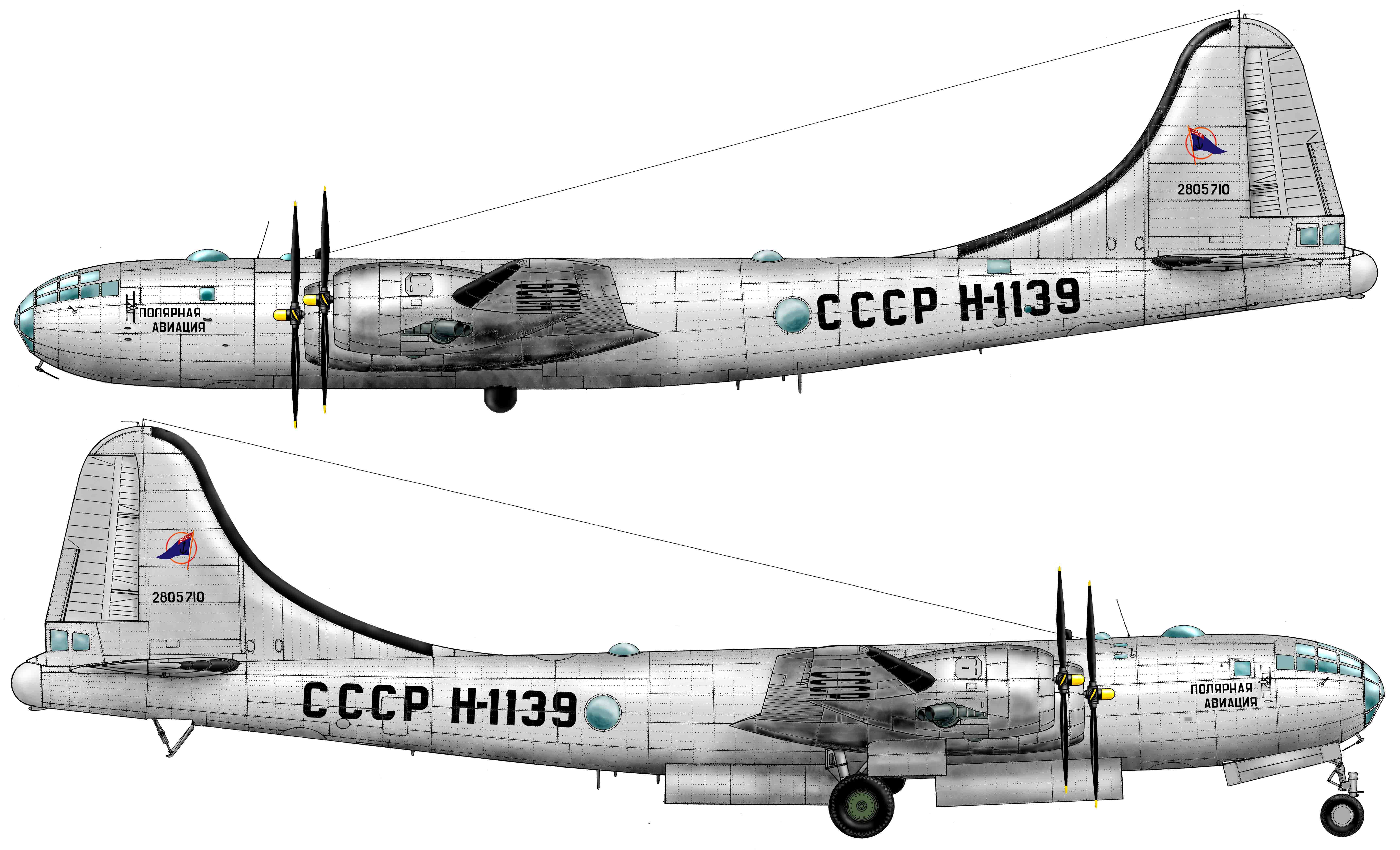

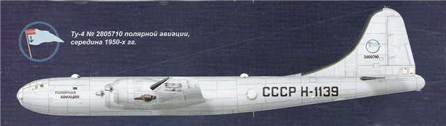

Сообщение Dobrolet » 18 Март 2011 15:26
Реконструкция внешнего вида Н-1139
Визуальные отличия от Н-1138
- различное расположение относительно друг друга слов в надписи ПОЛЯРНАЯ АВИАЦИЯ - на Н-1138 они выровнены по заднему краю - на Н-1139 нижнее почти на букву смещено назад.
- на Н-1139 имеются приемные антенны "Магний" по бортам носовой части и обтекатель антенны радиокомпаса на гроте за астрокуполом.
- заводской номер на киле Н-1138 расположен ниже чем на Н-1139.
- различная форма и расположение иллюминаторов на левом борту кабины главного стрелка.
Идентифицирован как Н-1139.
