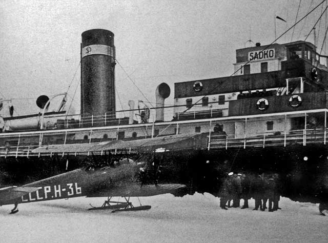

Сообщение Alexander Belov » 17 Апрель 2009 09:28
Коллеги,
Вопрос немного "в сторону". Ограждения мостиков ("вагонка") на ледоколах не красилась белой краской? Т.е. Сохраняла цвет дерева? На снимке хорошо видно, что ограждение мостика "Садко" - деревянное...
Сообщения: 1110

Н-36, Н-36Б (У-2)
Сообщение Alexander Belov » 17 Апрель 2009 11:19
Спасибо!
Кстати, снимок сделан в июле 1937 года. На Н-36 к "Садко" летали Аккуратов и Мазурук. См. В. Аккуратов "В высоких широтах", с. 86-87.
Сообщения: 1110
Н-36, Н-36Б (У-2)
Сообщение Александр Андреев » 17 Апрель 2009 11:28
Alexander Belov пишет:Спасибо!
Да, это был ранний рейс к ЗФИ. В теме про "Садко" кой-чего есть о нем.
http://www.polarpost.ru/f/viewtopic.php?id=644&p=2
Сообщения: 2616

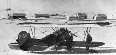

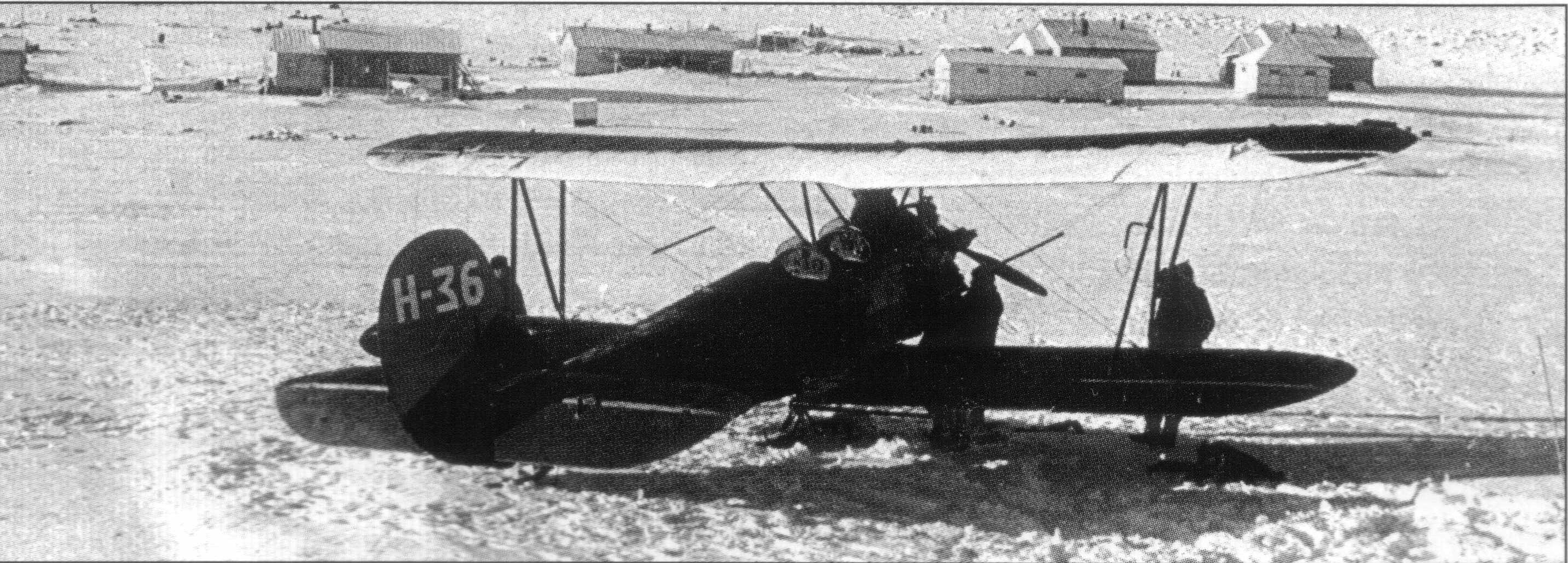

Re: Н-36, Н-36Б (У-2)
Сообщение В.Марков » 01 Июль 2009 20:01
Добрый день !
Орлов М., "Полярная авиация" // "Крылья - приложение к журналу М-Хобби" 1/2009, © ЦЕЙХГАУЗ. 2009 ISBN 978-5-9771-0095-3
Данные приводятся с ссылкой на «Реестр гражданских воздушных судов СССР».
У-2СП заводской номер 6000, мотор М-11. Дата присвоения опознавательного знака с литерой "Н" - 3 июля 1934 года. Первоначальный владелец воздушного судна УВС ГУСМП.
СССР Н-36 был доставлен в бухну Тихая о.Гукер (ЗФИ) осенью 1934года прямо в заводской таре на гидрографическом судне "Таймыр". Исключен из списка самолетного парка, приказом ГУСМП №406 от 25.09.38г.
Приказом по УПА ГУСМП № 68/с от 12.10.42г. опознавательный знак СССР Н-36 был присвоен У-2 СССР-А1112 заводской номер 14285, переданному из ГВФ в Енисейскую авиагруппу полярной авиации.
В реестре гражданских судов СССР этоот факт отмечен не был.
У-2СП СССР Н-36 был сильно поврежден ураганом на о.Гукера (ЗФИ) и далее оремонтирован при помощи У-2 СССР Н-18. По причине внесенных изменений далее аппарат именовался СССР Н-36бис. На фото представлен уже отремонтированный самолет.
В.Марков
Сообщения: 29
Зарегистрирован: 30 Апрель 2008 11:25
