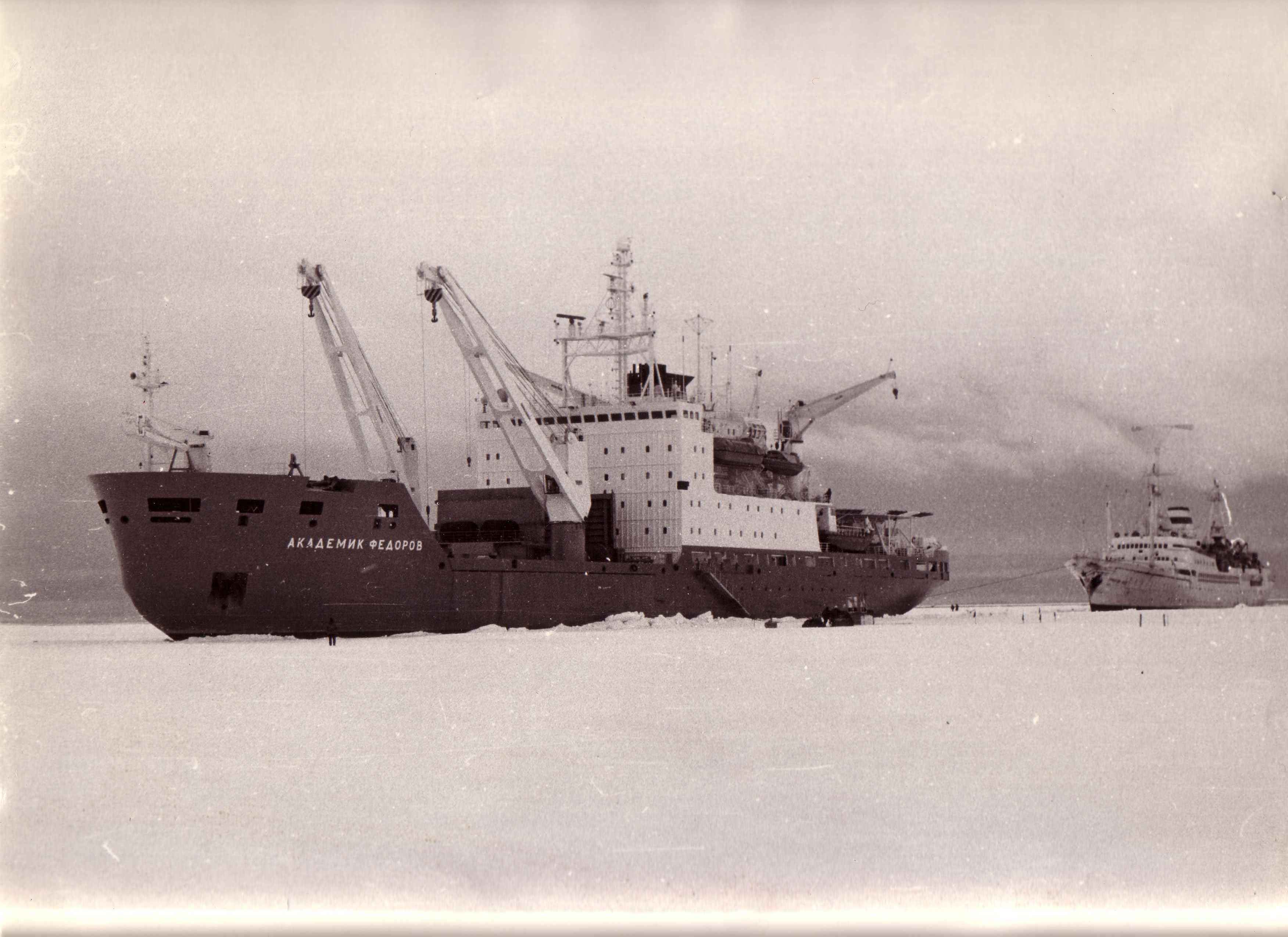

Сообщение Иван Кукушкин » 20 Январь 2011 00:31
Из архива UA1PAO (Антарктида, САЭ-32 1986-1988 гг.) viewtopic.php?f=37&t=3070
:": "Федоров" и "Визе", погрузка у Мирного http://fotki.yandex.ru/users/ua1pao/view/266100/

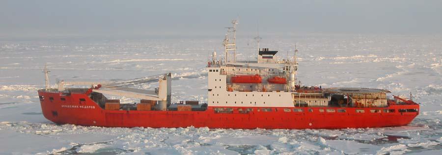

Сообщение Иван Кукушкин » 11 Апрель 2012 10:18
http://nw.ria.ru/science/20120410/82111166.html
Фотография © neil harrison 2008-2010 http://www.nericha.com/big_red_ship_rid ... rctic.html
    "Академик Федоров" после возвращения из Антарктиды встанет на ремонт
    С.-ПЕТЕРБУРГ, 10 апр - РИА Новости. Научно-исследовательское судно "Академик Федоров" летом 2012 года пройдет ремонт и подготовку к новому рейсу в Антарктиду, вместо первоначально запланированного рейса на арктический шельф, рассказал РИА Новости руководитель отдела флота Арктического и Антарктического научно-исследовательского института (ААНИИ) Владимир Зайцев.
    "В этом году работа "Академика Федорова" на шельфе не планируется. Точные причины мы назвать не можем, это лучше выяснять у заказчика работ. По возвращении из Антарктического рейса в мае судно встанет на ремонт",- рассказал Зайцев.
    Главным заказчиком работ по уточнению границ континентального шельфа в Арктике является Минприроды России и Роснедра. Ранее главным исполнителем работ на шельфе выступал Государственный научно-исследовательский навигационно-гидрографический институт (ГНИНГИ) совместно с ААНИИ, ФГУП "Росатомфлот", "ВНИИОкеангеология". В феврале лицензию на дополнительные исследования хребта Менделеева на шельфе получила компания "Севморгео". Летом эта компания соберет дополнительные материалы для заявки России в комиссию ООН по морскому праву с целью определения границ континентального шельфа. В рамках контракта на выполнение работ по сейсморазведке "Севморгео" арендовало оборудование за 6,3 миллиона долларов.
    Ремонтные работы на "Академике Федорове" с 2009 года составляют около 80 миллионов рублей ежегодно. По правилам, суда такого класса должны проходить ежегодное докование и сопутствующий ремонт, который длится от 35 до 60 суток. После этого судно должно быть представлено на соответствие морскому регистру.
    "Верфь, в которой будет производиться ремонт, будет определена позднее, в ходе тендера. Это может быть и зарубежная верфь, такие случаи ремонта уже бывали. По планам, следующий антарктический рейс должен начаться в конце 2012 года, по согласованию готовности судна к выходу",- сказал Зайцев.
    Если новое судно "Академик Трешников", который сейчас проходит испытания и достройку на адмиралтейских верфях, вступит в строй научно-исследовательского флота России этим летом, то оно отправится в Антарктиду вместе с "Академиком Федоровым", напомнили в пресс-службе ААНИИ.
    "Обязанности по работе в Антарктиде будут более или менее распределены между двумя этими судами. Скорее всего, "Академик Трешников" выйдет из Петербурга чуть позже и будет работать на более легком участке - на снабжении российской антарктической станции Беллинсгаузен", - сказал представитель пресс-службы.

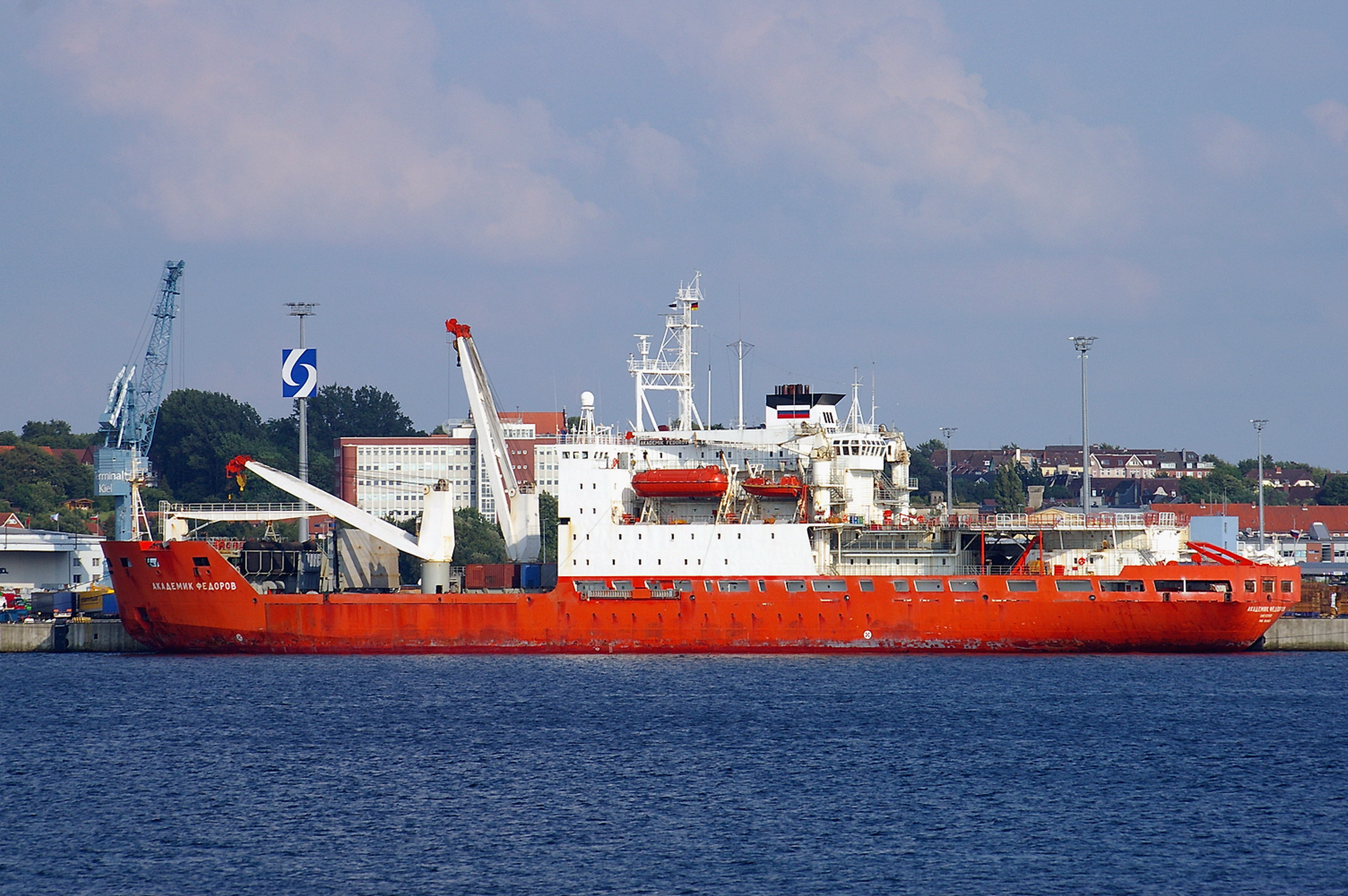

Сообщение Александр Кот » 20 Июнь 2012 15:07
Пусть и будет некоторое повторение по ТТХ судна, но материал интересен с точки зрения научного оснащения и возможности работы на нем.

img-213121837.pdf [4.3 МБ Скачиваний: 815]
Трешников А. Ф. Их.именами названы корабли науки. Академик Федоров.
Л., Гидрометеоиздат, 1990, 128 стр.
Новая книга академика А. Ф. Трешникова представляет собой как бы продолжение вышедшей в 1987 г. книги „Их именами названы корабли науки", посвященной памяти крупных советских ученых В. Ю. Визе, Н. Н. Зубова и М. М. Сомова. За прошедшие годы ушел из жизни последний, папанинец, Е. К. Федоров, чье имя ныне носит флагман советских антарктических экспедиций. Автора связывали с героем книги тесные отношения, как деловые, так и дружеские, что сообщает повествованию не только достоверность, но и теплые человеческие нотки. Задачей автора было показать Е. К. Федорова многопланово — как ученого, дипломата, крупного политического и общественного деятеля, не обходя при этом и трудные периоды его биографии, такие, как , "суд чести" 1947 г., и ее острые углы.
Решил книгу пристроить сюда. А может ей место в рубрике "Полярная библиотка", Е.К. Федоров или А.Ф. Трешников???

Сообщение Martin » 02 Июнь 2013 14:21
Этот полярный год был 25-м в послужном списке судна. Для судов этот возраст считается нормой, после которой их тщательно проверяют каждый год перед новым рейсом. После возвращения в Санкт-Петербург "Академик Федоров" отправился на техосмотр и ремонт, а будущей осенью снова выйдет к южным берегам. Это первый большой корабль, на котором мне пришлось плавать. Я счастлива что этим кораблем оказался именно "Академик Федоров" - самый толковый, красивый и надежный корабль, настоящий друг полярников! Спасибо капитану, всей команде и работникам камбуза за незабываемые впечатления и очень теплые воспоминания!
Лучшему кораблю полярного флота Ура!!!
18.02.13 : IMG_5427.JPG
