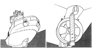

Дж. Д. Харборн, Современные ледоколы, Из журнала "В мире науки" (русский перевод "Scientific American") №2, 1984 г. http://vivovoco.rsl.ru/VV/JOURNAL/SCIAM/ICE/ICE.HTM
...Возможно, что построенное недавно в Канаде судно "Канмар Кигориак" фирмы Dome Petroleum Limited послужит основой для создания ледоколов будущего. Это канадское судно в основном предназначено для защиты ото льда буровой установки фирмы Dome в море Бофорта и для оказания помощи арктическому флоту этой фирмы, включающему буровые суда с ледовыми подкреплениями, буксиры и самоходные баржи.
Особенностью ледокола "Канмар Кигориак" является то, что для работы в суровых ледовых условиях западной части арктического сектора Канады он имеет всего один гребной винт в отличие от всех других канадских ледоколов, имеющих два или три винта. Создатели судна считают, что такая конструкция позволит избежать "один из главных недостатков двух- и трех-винтовых ледоколов, заключающийся в том, что бортовые винты постоянно фрезеруют лед, что снижает их эффективность". Гребной винт ледокола защищен специальной кольцевой насадкой, которая отводит в сторону большие льдины, а мелкие льдины легко перемалываются. Ледокол имеет также носовое и кормовое подруливающие устройства и увеличенную площадь руля, что обеспечивает судну повышенную маневренность.
Другой особенностью судна является необычная форма корпуса. Нос ледокола в форме ложки должен обеспечивать минимальные затраты энергии при работе в тонких льдах. В том месте, где нос ледокола переходит в среднюю часть корпуса, предусмотрен заостренный выступ, который врезается в лед на небольшую глубину и тем самым создает точку опоры и облегчает поворот судна. О возможностях ледокола можно судить по словам его владельцев, которые заявляют, что он преодолевает годовалый лед толщиной 1,73 м, сморози из многолетних льдов толщиной до 10 м и годовалые торосы толщиной подводной части до 13 м.
"Канмар Кигориак" послужит прототипом гигантского судна - ледокола-танкера с дедвейтом 200 тыс. т, который фирма Dome намерена построить в 90-х годах. Размеры судна рассчитаны на основе предполагаемого объема перевозок нефти, которая будет добываться в море Бофорта. С этой задачей смогут справиться только такие большие и мощные суда, рассчитанные на работу на северо-западной трассе в течение всего года.
Конструктивные особенности канадского ледокола "Канмар Кигориак", предназначенного для защиты буровых платформ в море Бофорта. Ледокол имеет ложкообразную форму носа, специальный выступ и один гребной винт с защитной насадкой. Считается, что такая форма носа обеспечивает минимальные затраты энергии при разрушении тонкого льда. Заостренный выступ, врезаясь в лед, облегчает поворот судна. Защитная насадка предотвращает фрезеровку льда винтом. Ледокол, кроме того, имеет увеличенную площадь руля.
Собственно так оно и получилось, "прототип ледокола будущего".
Упоминаемая в прессе "уникальная ложкообразная форма носа атомохода 50 лет Победы" началась с этой разработки.

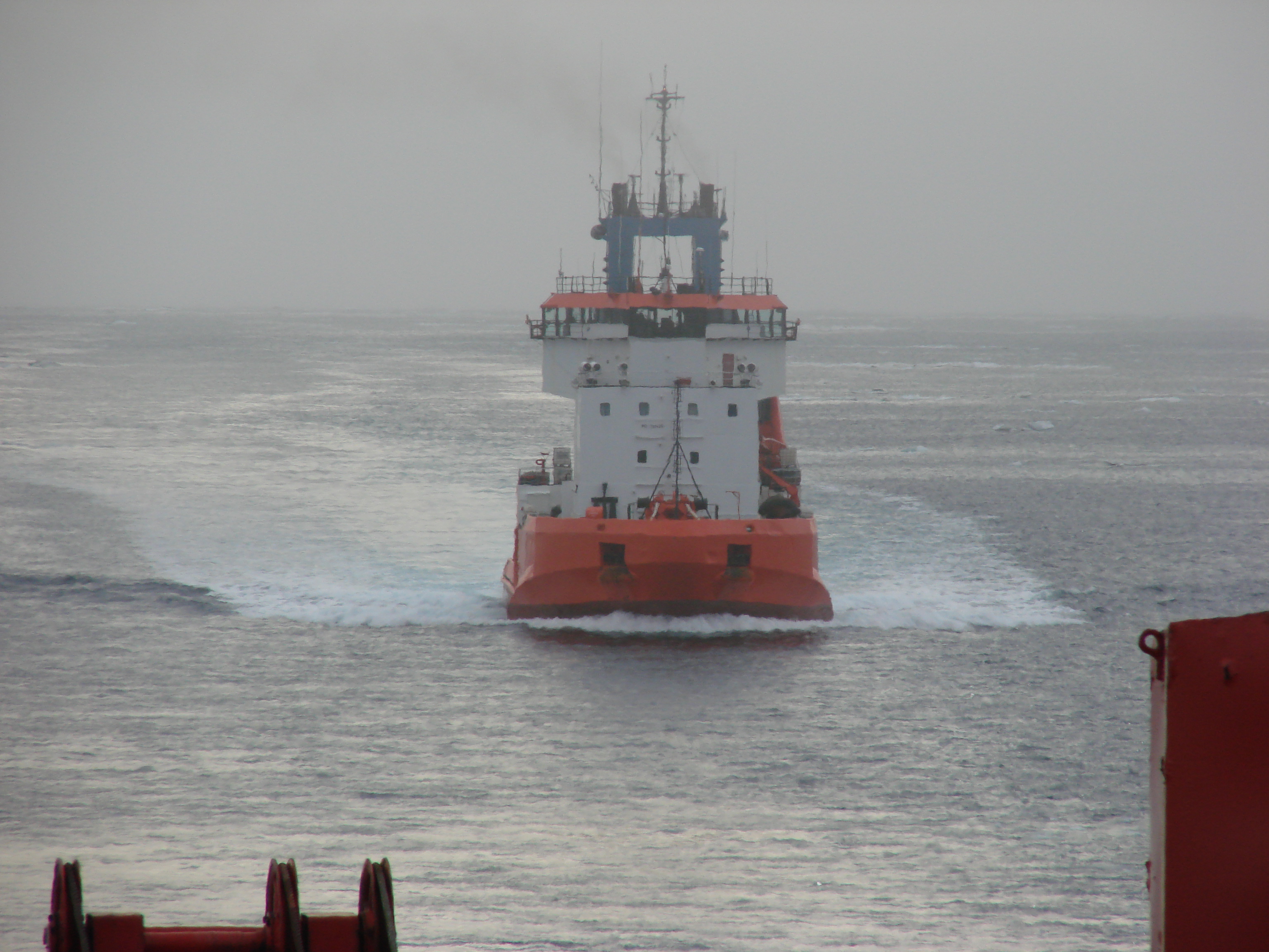

Сообщение RUS » 08 Ноябрь 2011 13:30
Кигориак : DSC07057.JPG
Фотография сделана с борта а/я "Ямал" в июле 2011 года

Сообщение Иван Кукушкин » 08 Ноябрь 2011 14:14
А нет ли каких подробностей, где снят, когда?
"Талаги" (ледокол)
Сообщение RUS » 08 Ноябрь 2011 14:27
Иван Кукушкин пишет:А нет ли каких подробностей, где снят, когда?
Снимок сделан в июле этого года. А где именно - точно не помню, скорее всего в Восточно-Сибирском море: "А/л «Ямал» выполнил дополнительно незапланированные проводки транспортно-буксирного судна «Кигориак» с востока на запад (от Берингова пролива до 132 град. в.д.)"

Сообщение Иван Кукушкин » 08 Ноябрь 2011 16:22
Спасибо!
Фотографии - это и само по себе хорошо.
Но с описанием "где-как" = хорошо²
