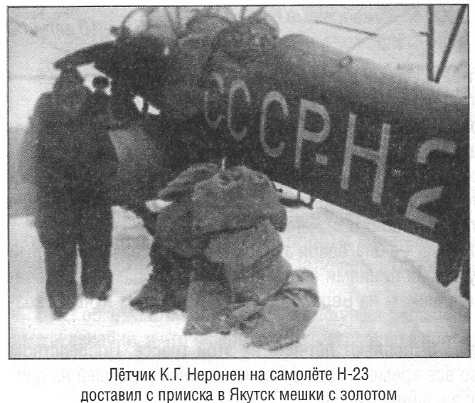

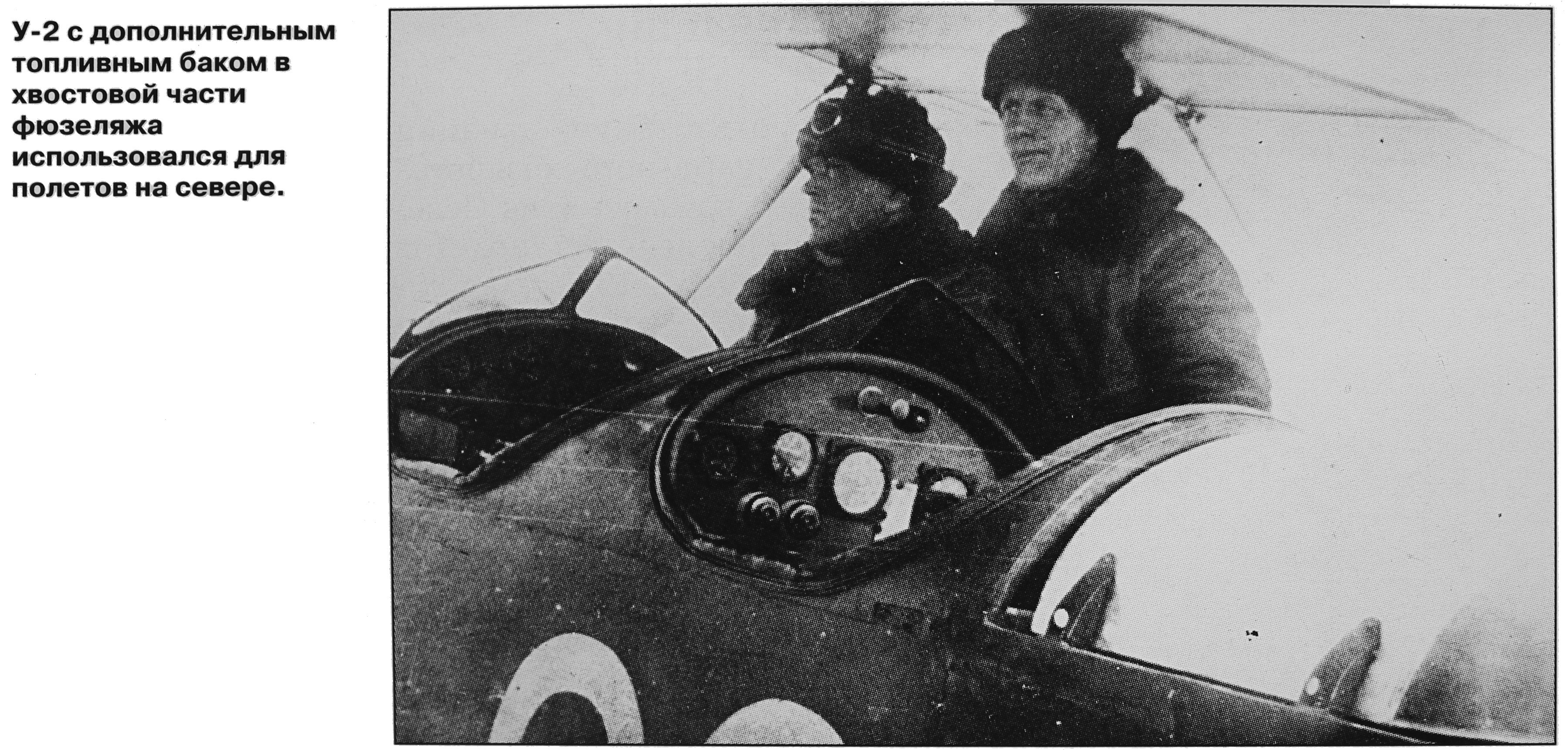

Сообщение Dobrolet » 14 Ноябрь 2012 07:07
У Михаила Маслова в книге "Поликарпов У-2 - Небесный тихоход" есть фото У-2 с дополнительным топливным баком за кабинами.
Человек у самолета очень похож на Г.А.Страубе. Только мне не удалось отыскать эпизод, когда Страубе летал на У-2. Самолет по ряду косвенных признаков (расположение бортового номера, граненые козырьки кабин, крышка отсека этого самого дополнительного бака) определен как СССР Н-23.
За это фото отдельное спасибо И.Е.Негенбля и его исследованию "Авиация Якутии в документах, публикациях и фотографиях (1923-1941 годы)"

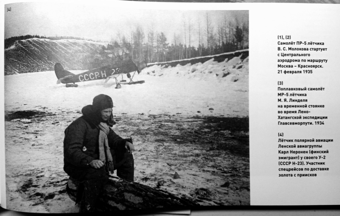

Купил замечательную книгу
История авиации России: Фотоальбом Авт.-сост. Г.Ф. Петров. - Рыбинск: Медиарост, 2022. - 584 с
Есть неизвестные на polarpost фотографии.
