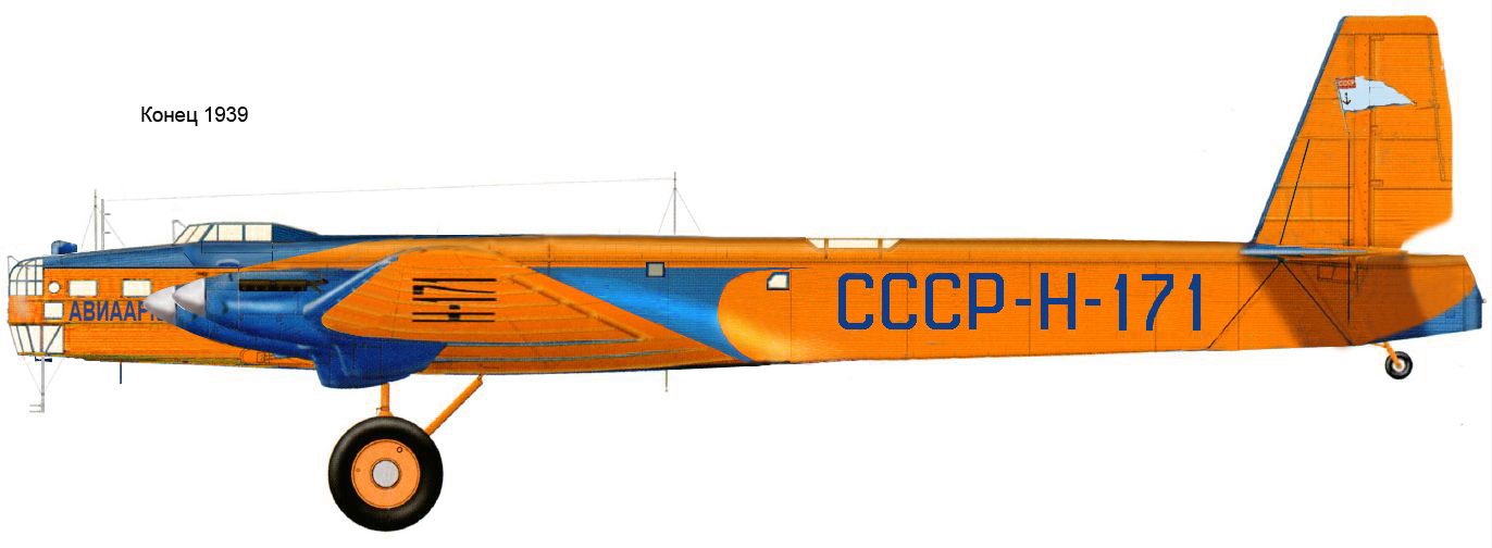

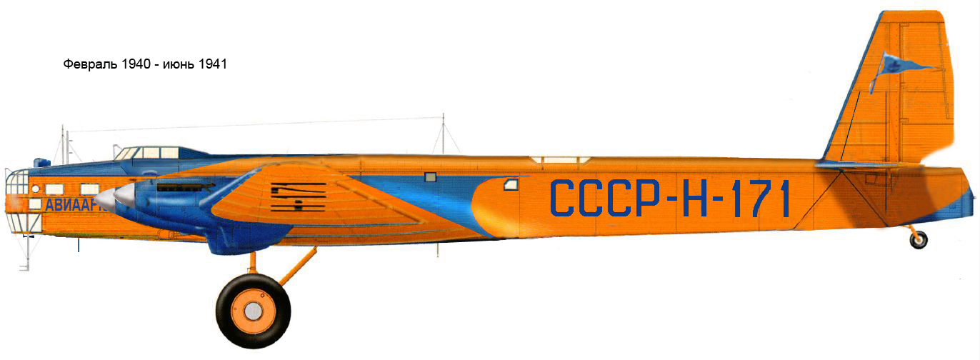

Сообщение Dobrolet » 06 Сентябрь 2012 07:02
В продолжение темы по окраске АНТ-6 в Полярной авиации даю перечень конфигураций Н-171:
1. Первая конфигурация высадки СП-1 в мае-июне 1937 года - Оранжево голубая ливрея, винты без коков и рамка радиокомпаса внизу под кабиной штурмана.
2. Вторая конфигурация замечена в ходе поисков Н-209 в октябре 1937 - на винтах появились коки и радиокомпас переместился на верх кабины штурмана.
3. Во время вывозки экипажей дрейфующих "Садко, "Малыгина" и "Седова" в апреле 1938 с закрытым обтекателем радиокомпаса на верху носовой части.
4. В 1939 году с новой винтомоторной группой с моторами М-34ФРНВ.
5. В феврале 1940 - июне 1941 изменились цвет и форма вымпела на киле.
