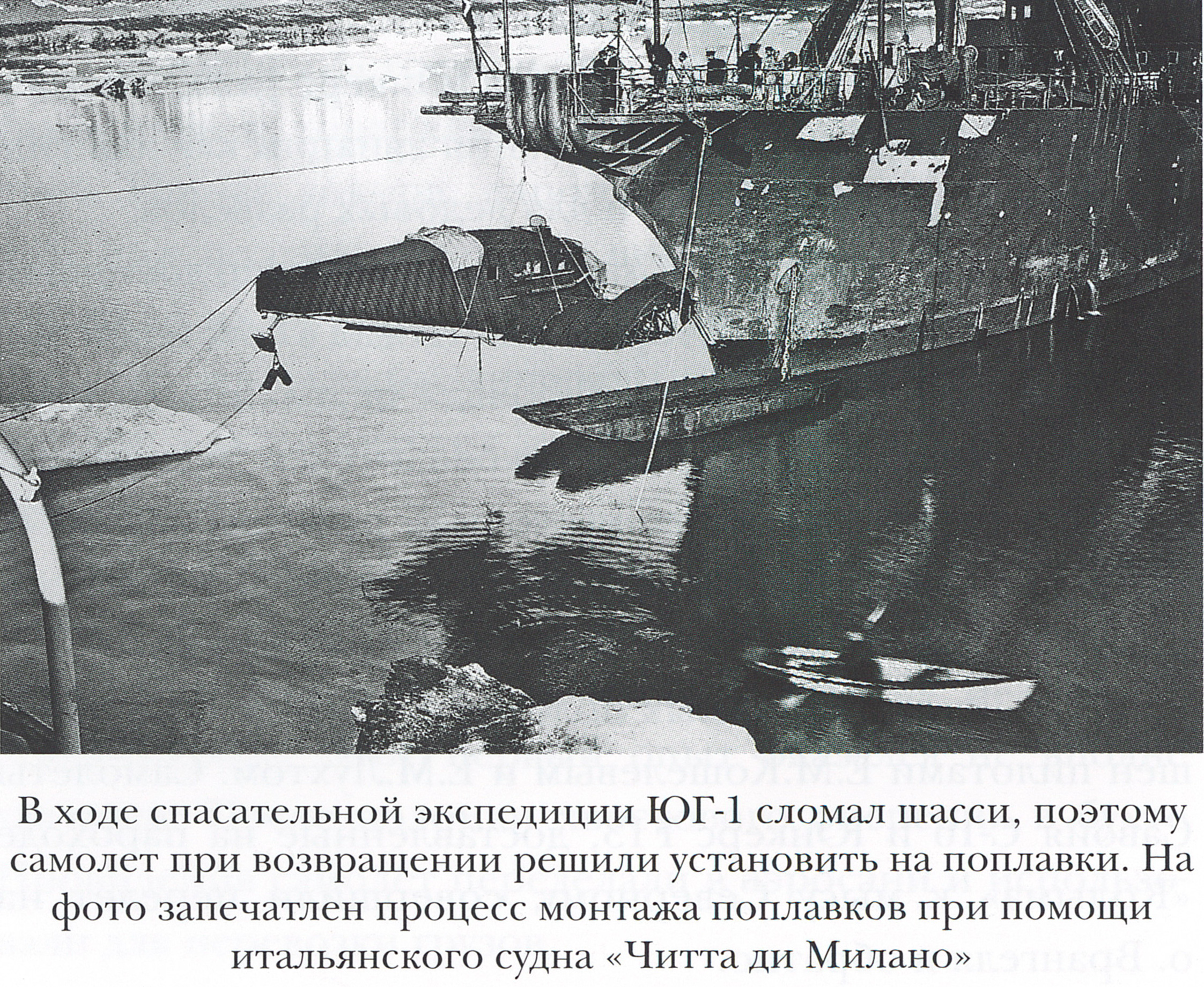

Сообщение Alexander Belov » 06 Июнь 2008 20:51
На Шпицбергене "Медведя" выгружали, т.к. "Красин" уходил в Норвегию на ремонт (Миндлин, "Красин" во льдах, 1972, с.184-186). С палубы ледокола самолет снимали краном "Читта ди Милано" - эта процедура изображена на фотографии. Потом самолет поставили на поплавки, но консоли крыльев не пристыковывали. В позднем (1972 г.) издании книги Миндлина "Красин во льдах" была фотография лагеря чухновцев.

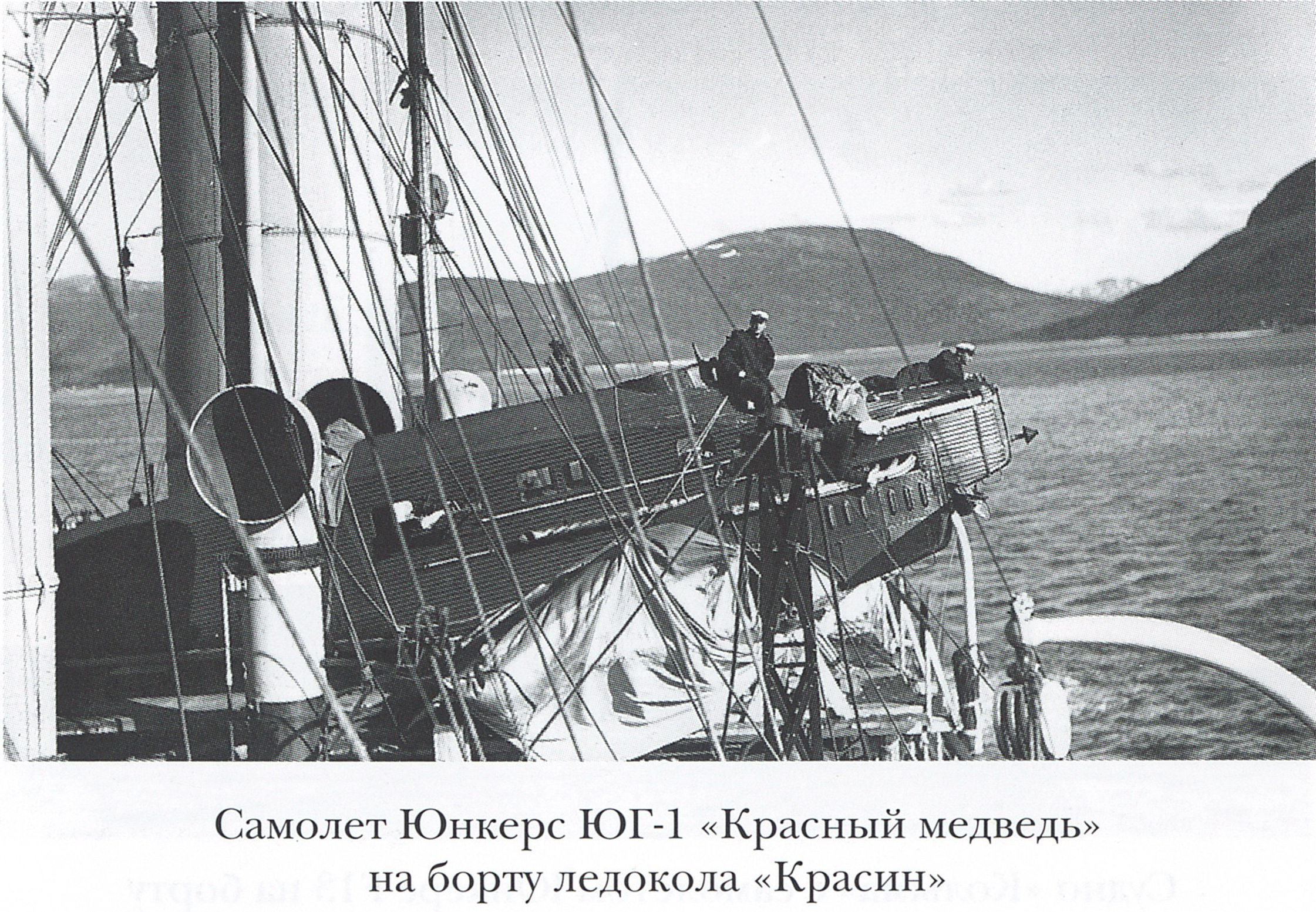

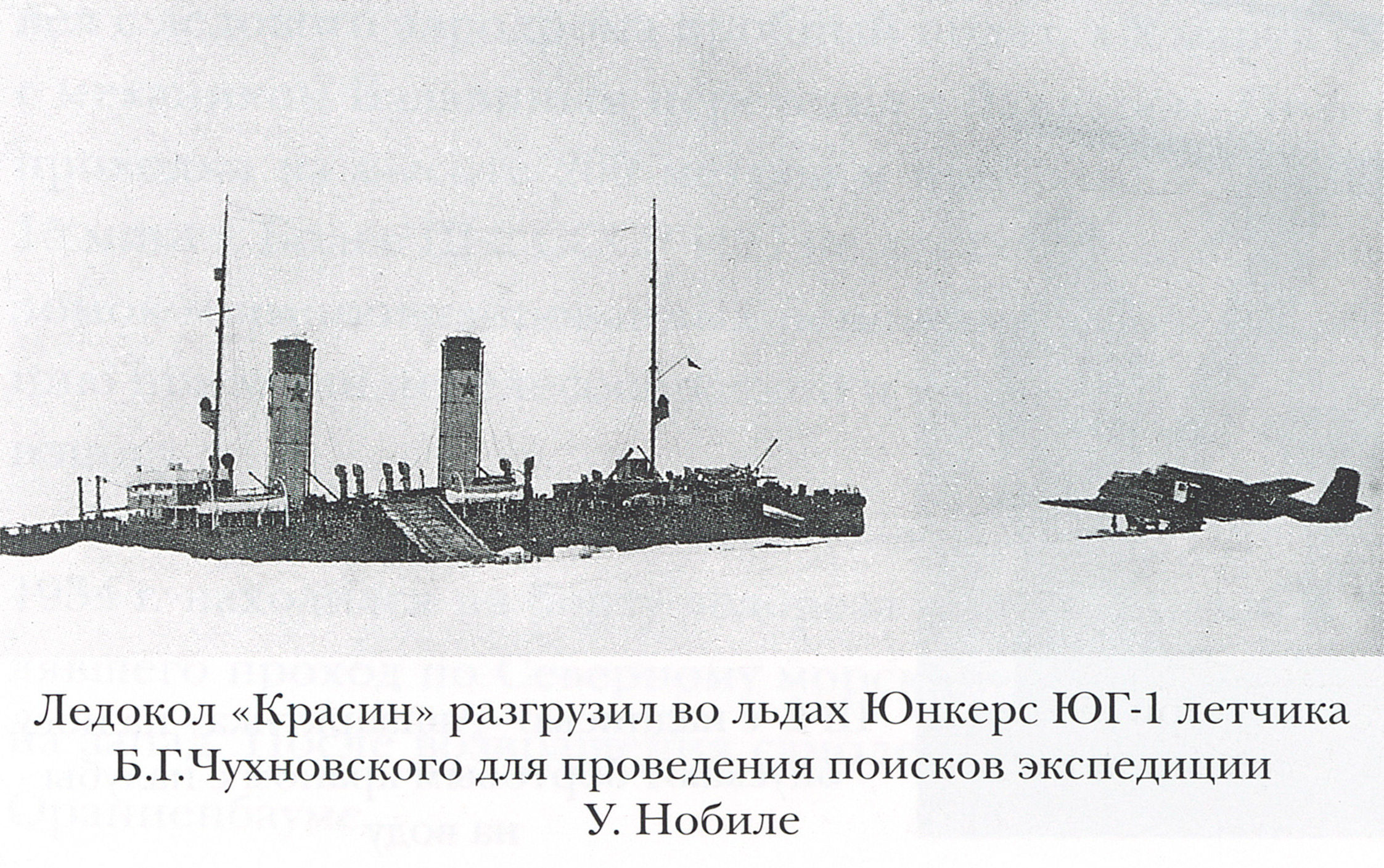

Сообщение Иван Кукушкин » 01 Октябрь 2009 19:52
Маслов М.А., С корабля в небо. Корабельные самолеты в России и СССР 1913-1945 гг. М., Русавиа, 2006 ISBN 5-900078-49-5
Самолет Юнкерс ЮГ-1 «Красный медведь» на борту ледокола «Красин»
В ходе спасательной экспедиции ЮГ-1 сломал шасси, поэтому самолет при возвращении решили установить на поплавки. На фото запечатлен процесс монтажа поплавков при помощи итальянского судна «Читта ди Милано»
Ледокол «Красин» разгрузил во льдах Юнкере ЮГ-1 летчика Б.Г.Чухновского для проведения поисков экспедиции У. Нобиле
Сообщения: 11093
