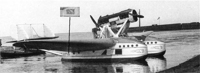

Сообщение RUS » 01 Апрель 2009 08:30
В журнале "Крылья" № 2 в списке самолетов Полярной авиации указывается заводской номер полярного S-55 - 10526
Я полностью не уверен, но на этом снимке виден похожий номер 10526 или 10528 (точно не разобрать). Но т.к. самолет 10528 имел руль поворота красного цвета, методом исключения рискну предположить, что на фото самолет № 10526 , т.е. Н-11
Фотография найдена на вики-страничке S-55.
http://en.wikipedia.org/wiki/File:Aeroflot_Savoia-Marchetti_S.55P.jpg

Сообщение Добролет » 01 Апрель 2009 10:37
Действительно у №10528 красные рули, но главное отличие - трехлопастные винты на обоих моторах.
У самолета на фото впереди двухлопастной, а сзади четырехлопастной, как у №10531, который проходил испытания в Севастополе и был перегнан экипажем Демченко на Дальний Восток осенью 1935.

Сообщение RUS » 01 Апрель 2009 11:59
Известно, что всего в СССР поступило 6 самолетов этого типа и 10526 и 10531 – крайние известные мне номера. Если предположить наличие сквозной нумерации самолетов, закупленных СССР, то получается следующий список
1 10526 – Н-11, информация из журнала «Крылья» №2
2 10527
3 10528 – приведенное фото с красными рулями и трехлопастными винтами на ремонте в Хабаровске
4 10529 – самолет с нанесенным Л-997 на корпусе лодки и с трехлопастными винтами (есть фото и боковик)
5 10530
6 10531
Последняя цифра на фотографии округлая, значит 10527, 10531, не подходят. 10529 и 10528 не подходят из-за несоответствия винтов и маркировок. Остается 10526 и 10530, но предпоследняя цифра мне кажется двойкой. Вот такие мои рассуждения.
