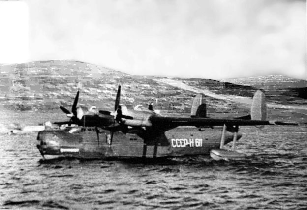

Сообщение Александр Андреев » 09 Март 2008 13:51
Бе-6
Бородачев В.Е, Шильников В. И. История ледовой авиационной разведки
Сообщения: 2591
Н-611
Сообщение Иван Кукушкин » 05 Апрель 2008 04:41
Бе-6 Н-611
(опубликовал Alexander Belov)
Из архива ААНИИ.
Галерея полярных и морских фотографий. История ледовой авиаразведки. Машины
http://www.aari.ru/info/aviation_01_1.html

Сообщение Александр Кот » 07 Ноябрь 2019 18:56
Бе-6 Н-611 на гидроаэродроме ПА в Захарково (1959 или 1960 год).
Слева "Каталина" (или Н-419, или Н-429, или Н-489). Четко различим только последний номер "9" (а предыдущий номер, похоже, "8").
