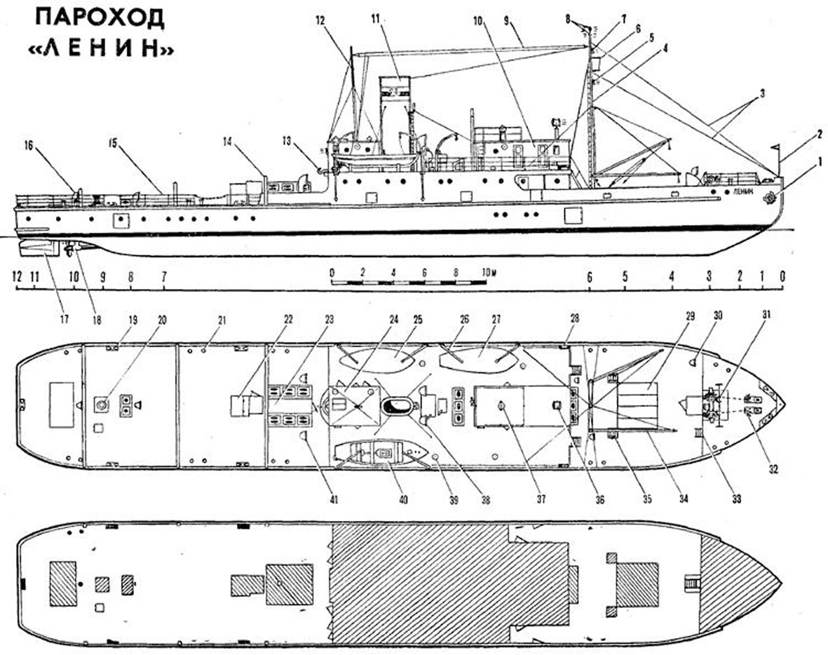

Технические характеристики парохода «Ленин»
Конструктивная длина, м - 50.0
Габаритная длина, м - 51.4
Ширина корпуса, м - 8,0
Габаритная ширина, м - 8,4
Высота борта, м - 3,5
Водоизмещение, т - 370
Мощность машины, л. с. - 500
Средняя осадка, м - 1,5
Максимальная осадка, м - 1,8
Пароход «Ленин»: 1 - якорь Холла, 2 - гюйс-шток, 3 - штаги, 4 - фок-мачта, 5,7 - топовые огни, G - марс, 8 - клотиковый огонь, 9 - радиоантенна, l0 - ходовая рубка, 11 - дымовая труба, 12 - грот-мачта, 13 - буксирный гак, 14 - буксирная дуга, 15 - леерное ограждение, 16, 30, 38, 41 - дефлекторные трубы вентиляторов, 17 - перо руля (2 шт.), 18 - гребной винт и дейдвуд, 19 - киповая планка, 20 - кормовой шпиль, 21 - кнехты, 22 - ларь, 23 - световой люк машинного отделения, 24 - радиорубка, 25, 27 - спасательные шлюпки; 26 - шлюпбалка, 28 - ходовой огонь, 29 - грузовой трюм, 31 - паровой брашпиль, 32 - стопор Легофа, 33 - трап, 34 - грузовая стрела, 35 - грузовая лебедка, 36 - прожектор, 37 - компас с нактоузом, 39 - вентиляторная головка, 40 - катер.
