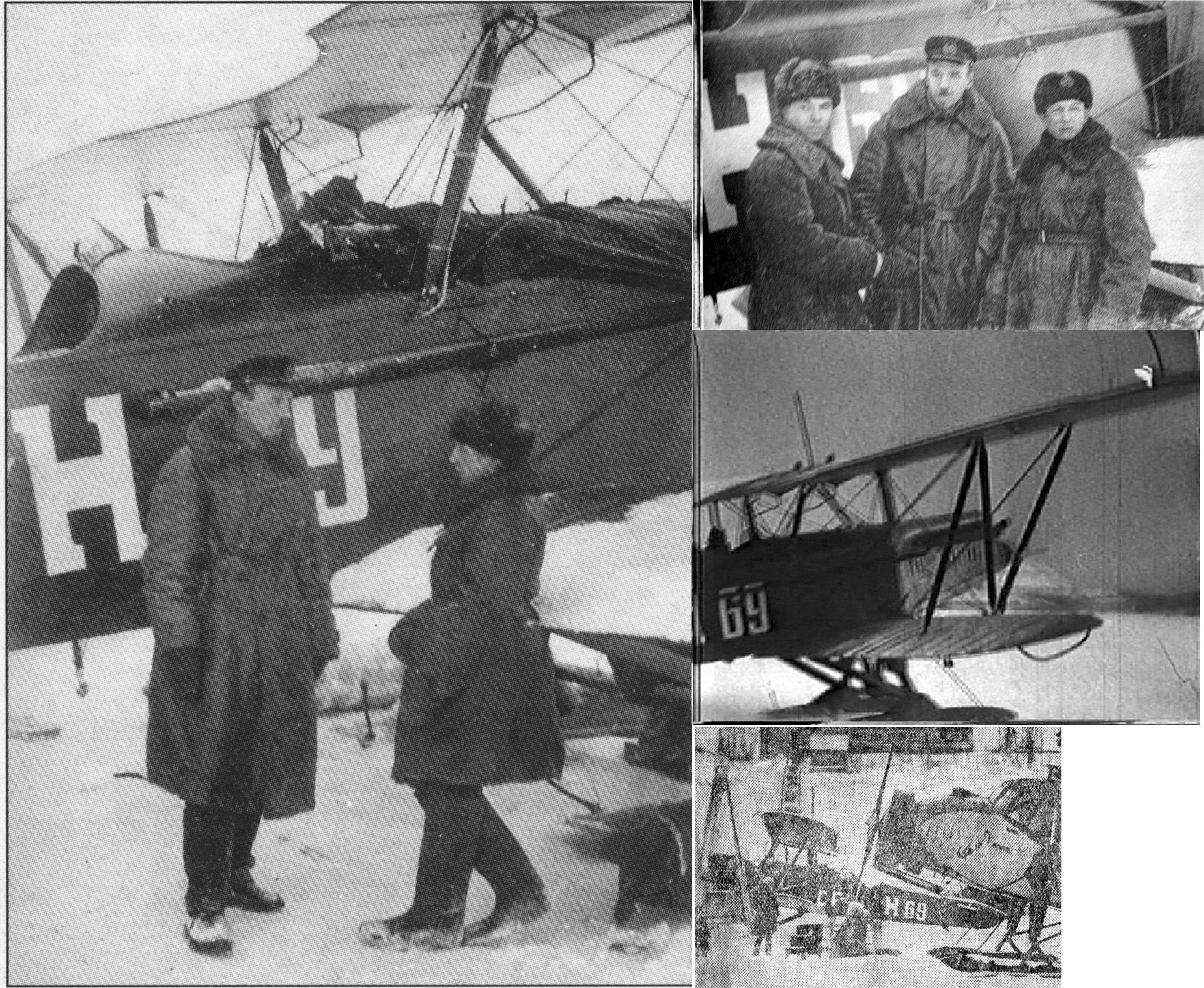

Сообщение Dobrolet » 12 Август 2009 18:11
Alexander Belov пишет: Кстати, коллеги, ОЧЕНЬ нужны "пропавшие" по воле модеров "Keep4you" фотографии Р-5А (МР-5)... Очень!!! Не мог ли кто-нибудь переслать их почтой? Н-25, Н-42?
по почте проходит сообщение что формат JPG запрещен редактором
гружу что есть по полярным Р-5\МР-5 на форум
Сообщения: 1539

Сообщение Dobrolet » 12 Август 2009 18:34
в довесок неидентифицированные Р-5 (нужны ли ПР-5/ЛП-5?)
Сообщения: 1539

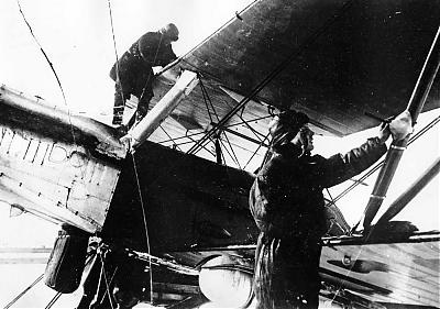

Кстати, на "полярных" Р-5 видны сильно увеличенные в размерах передние стойки центроплана (например, на Н-69 Фариха). Причем бензопровод от верхнего бака идет вдоль задних стоек (видно на вотрой фотографии этого самолета). А что это?
Сообщения: 1109

Сообщение Иван Кукушкин » 12 Август 2009 22:20
Совсем недавно встречал заметку Водопьянова как готовили самолет к Арктике.
Общепознавательная, кажется в ТМ за забытый год.
Пошуршу.

Сообщение Alexander Belov » 13 Август 2009 15:22
Спасибо!
Вот и выяснилось - по передним стойкам центроплана шли трубки в расширительный бачок системы охлаждения двигателя. Их (со всеми доработками) и утеплили.

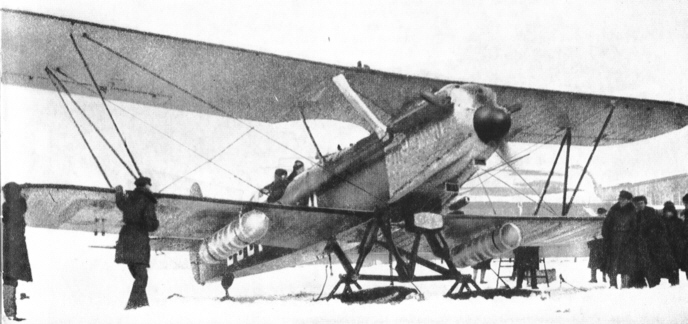

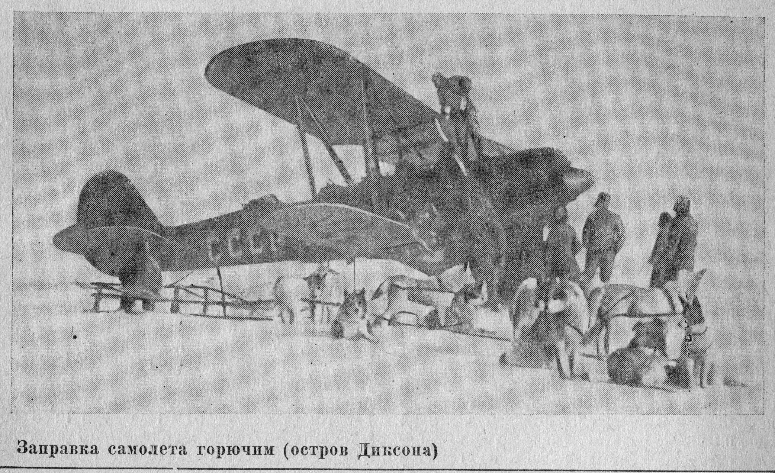

Сообщение Alexander Belov » 15 Август 2009 09:45
Коллеги,
В продолжение темы "раскопок" особенностей оборудования и оснащения Р-5 УПА.
В ветке о Н-67 ( viewtopic.php?f=20&t=376 ) приведены слова Каминского:
"..Был конец ноября 1935 года, и это был наш первый полет в глубь Чукотки. Мой командир Пухов и я летели парой на самолетах Р-5 (на таких же летали к Челюскинцам летчики Каманина). Правда Водопьянов сделал из наших Р-5 мечту для летчиков того времени - первые в стране закрытые, обогреваемые в полете лимузины. Они имели багажники на крыльях, теплые чехлы, дополнительные баки, примусы для подогрева моторов. В общем, это были полярные самолеты, и летать на таком было одно удовольствие..."
В статье Водопьянова о полете на мыс Шмидта есть упоминание о добавочных баках:
" ...Не долетая Аяна, получаю радиограмму от Линделя: «Моторная помпа из добавочных баков не качает. Что делать? Жду ваших указаний».
Даю Линделю распоряжение садиться в Аяне, перелить бензин из добавочных баков в главный и вылететь в Охотск. ..."
Водопьянов пишет о полете на расстояние 900 км и более. Фарих на Н-69 смог не только долететь до острова Врангеля, имея на борту трех пассажиров, но и вернуться на мыс Шмидта. О дозаправке самолета Минеев ничего не пишет. То есть, запаса горючего точно хватило.
Согласно "Руководству технической эксплуатации самолета Р-5 с мотором М-17" (эта книга есть на сайте "Уголок неба": http://1.airwar.z8.ru/bibl/r5tb3-te.zip ) стандартная емкость топливных баков Р-5 - 415 литров (155 л в верхних баках, 255 л в фюзеляжных баках и 5 л - заливной бачок), что давало техническую дальность полета 600 км (продолжительность полета на крейсерской скорости 3 часа 30 минут).
В связи с этим встает вопрос: где на "полярных" Р-5 были расположены эти "добавочные баки" и какова была их емкость?
