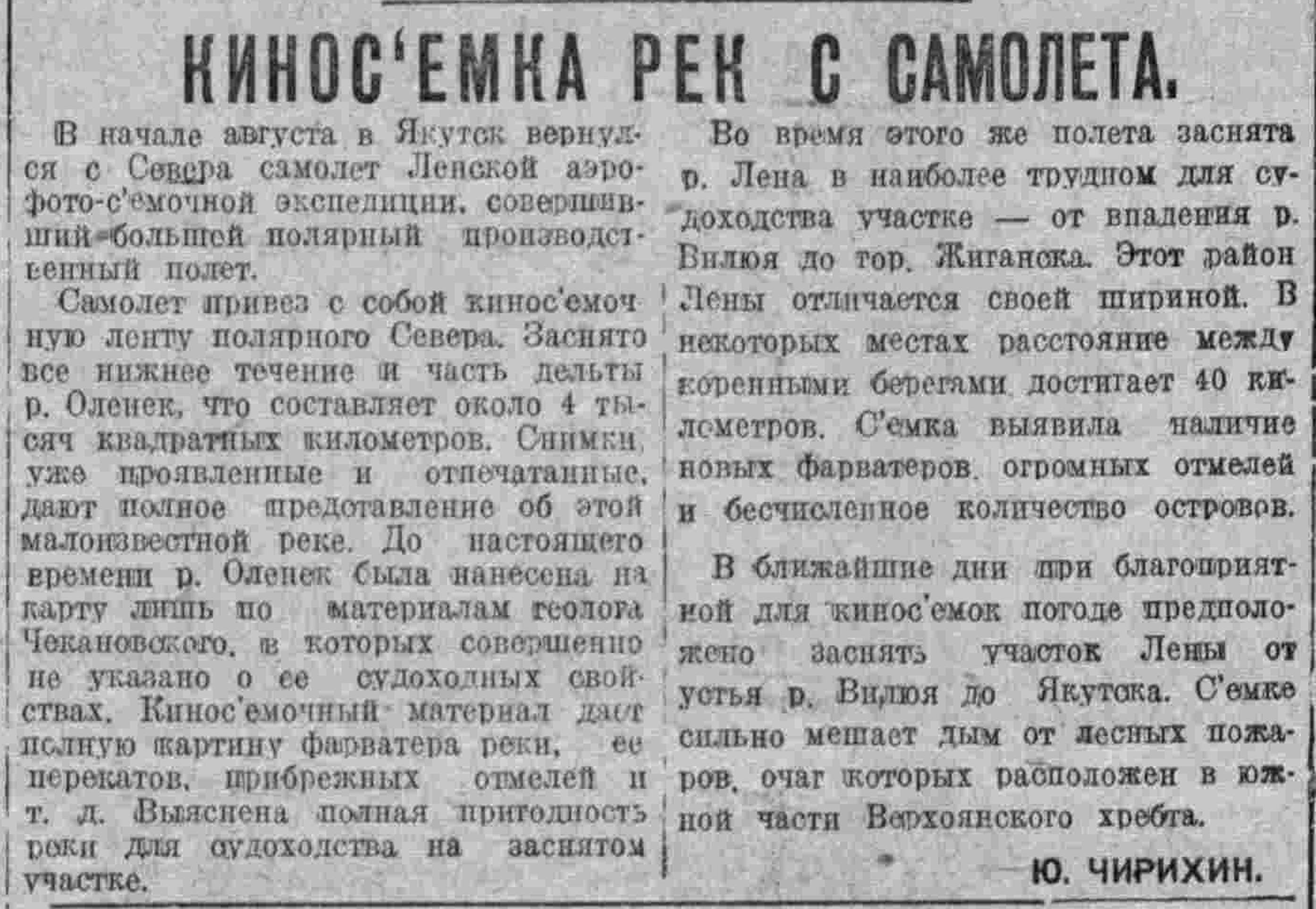

КИНОСЪЕМКА РЕК С САМОЛЕТА.
В начале августа в Якутск вернулся с Севера самолет Ленской аэрофото-съемочной экспедиции, совершивший большой полярный производственный полет.
Самолет привез с собой киносъемочную ленту полярного Севера. Заснято все нижнее течение и часть дельты р. Оленек, что составляет около 4 тысяч квадратных километров. Снимки уже проявленные и отпечатанные, дают полное представление об этой малоизвестной реке. До настоящего времени р. Оленек была нанесена на карту лишь по материалам геолога Чекановского, в которых совершенно не указано о ее судоходных свойствах. Киносъемочный материал даст полную картину фарватера реки, ее перекатов, прибрежных отмелей и т. д. Выяснена полная пригодность реки для судоходства на заснятом участке.
Во время этого же полета заснята р. Лена в наиболее трудном для судоходства участке — от впадения р. Вилюя до гор. Жиганска. Этот район Лены отличается своей шириной. В некоторых местах расстояние между коренными берегами достигает 40 километров. Съемка выявила наличие новых фарватеров, огромных отмелей и бесчисленное количество островов.
В ближайшие дни при благоприятной для киносъемок погоде предположено засиять участок Лены от устья р. Вилюя до Якутска. Съемке сильно мешает дым от лесных пожаров. очаг которых расположен в южной части Верхоянского хребта.
Ю. ЧИРИХИН.

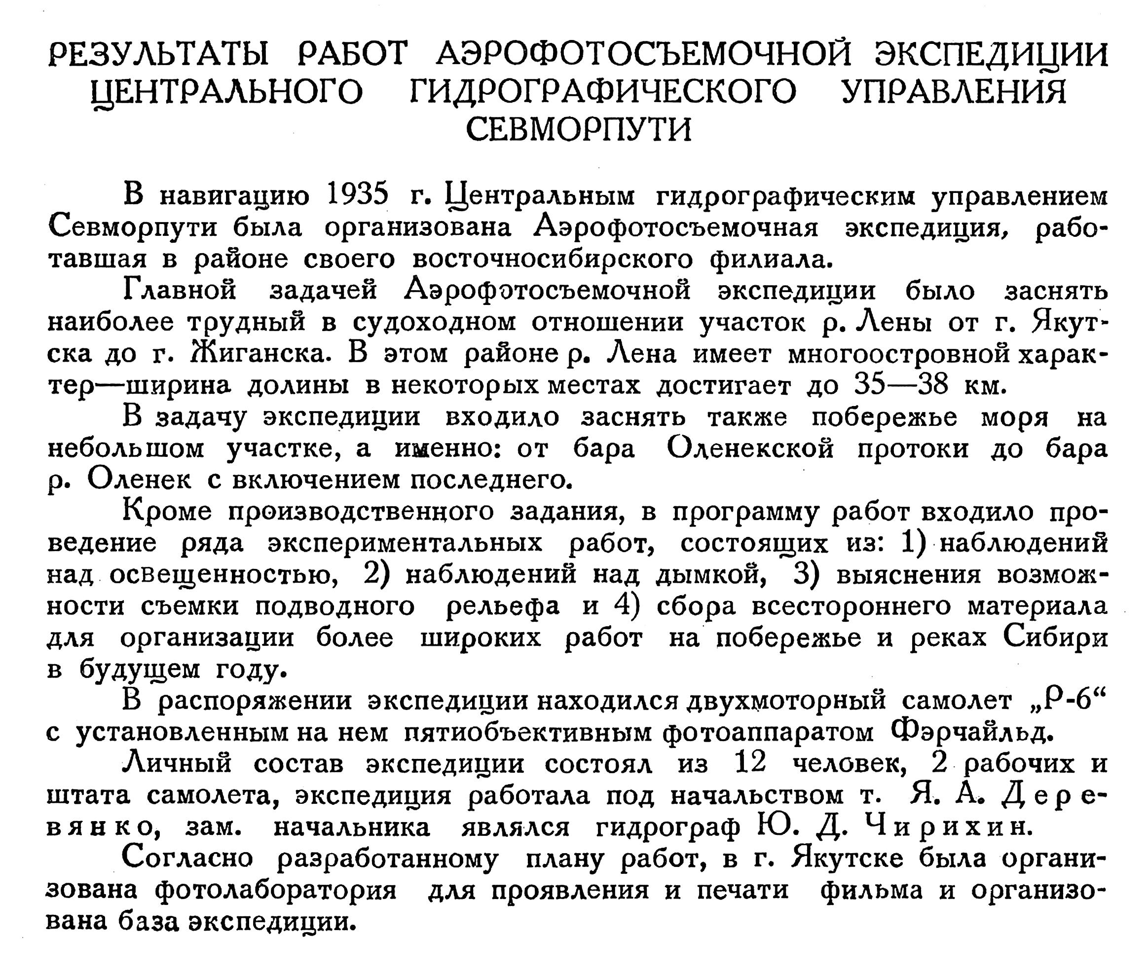

РЕЗУЛЬТАТЫ РАБОТ АЭРОФОТОСЪЕМОЧНОЙ ЭКСПЕДИЦИИ ЦЕНТРАЛЬНОГО ГИДРОГРАФИЧЕСКОГО УПРАВЛЕНИЯ СЕВМОРПУТИ
В навигацию 1935 г. Центральным гидрографическим управлением Севморпути была организована Аэрофотосъемочная экспедиция, работавшая в районе своего восточносибирского филиала.
Главной задачей Аэрофотосъемочной экспедиции было заснять наиболее трудный в судоходном отношении участок р. Лены от г. Якутска до г. Жиганска. В этом районе р. Лена имеет многоостровной характер—ширина долины в некоторых местах достигает до 35—38 км.
В задачу экспедиции входило заснять также побережье моря на небольшом участке, а именно: от бара Оленекской протоки до бара р. Оленек с включением последнего.
Кроме производственного задания, в программу работ входило проведение ряда экспериментальных работ, состоящих из: 1) наблюдений над освещенностью, 2) наблюдений над дымкой, 3) выяснения возможности съемки подводного рельефа и 4) сбора всестороннего материала для организации более широких работ на побережье и реках Сибири в будущем году.
В распоряжении экспедиции находился двухмоторный самолет „Р-6“ с установленным на нем пятиобъективным фотоаппаратом Фэрчайльд.
Личный состав экспедиции состоял из 12 человек, 2 рабочих и штата самолета, экспедиция работала под начальством т. Я. А. Деревянко, зам. начальника являлся гидрограф Ю. Д. Чирихин.

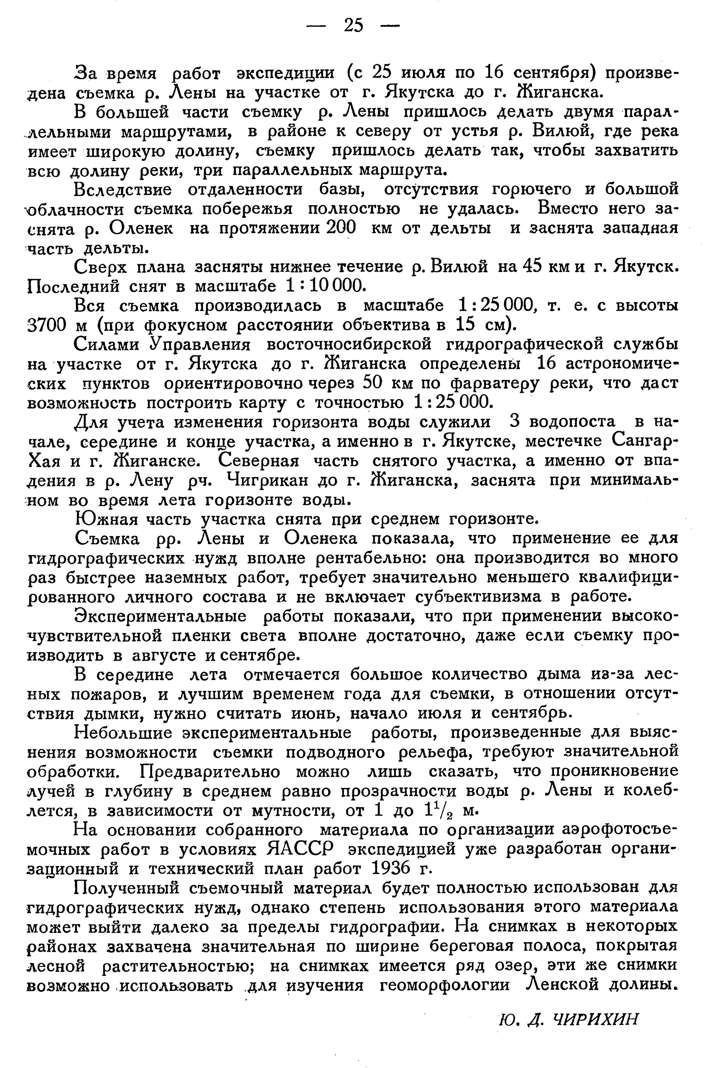

За время работ экспедиции (с 25 июля по 16 сентября) произведена съемка р. Лены на участке от г. Якутска до г. Жиганска.
В большей части съемку р. Лены пришлось делать двумя параллельными маршрутами, в районе к северу от устья р. Вилюй, где река имеет широкую долину, съемку пришлось делать так, чтобы захватить всю долину реки, три параллельных маршрута.
Вследствие отдаленности базы, отсутствия горючего и большой облачности съемка побережья полностью не удалась. Вместо него заснята р. Оленек на протяжении 200 км от дельты и заснята западная часть дельты.
Сверх плана засняты нижнее течение р. Вилюй на 45 км и г. Якутск. Последний снят в масштабе 1: 10 000.
Вся съемка производилась в масштабе 1: 25 000, т. е. с высоты 3700 м (при фокусном расстоянии объектива в 15 см).
Силами Управления восточносибирской гидрографической службы на участке от г. Якутска до г. Жиганска определены 16 астрономических пунктов ориентировочно через 50 км по фарватеру реки, что даст возможность построить карту с точностью 1: 25 000.
Для учета изменения горизонта воды служили 3 водопоста в начале, середине и конце участка, а именно в г. Якутске, местечке Сангар-Хая и г. Жиганске. Северная часть снятого участка, а именно от впадения в р. Лену рч. Чигрикан до г. Жиганска, заснята при минимальном во время лета горизонте воды.
Южная часть участка снята при среднем горизонте.
Съемка рр. Лены и Оленека показала, что применение ее для гидрографических нужд вполне рентабельно: она производится во много раз быстрее наземных работ, требует значительно меньшего квалифицированного личного состава и не включает субъективизма в работе.
Экспериментальные работы показали, что при применении высокочувствительной пленки света вполне достаточно, даже если съемку производить в августе и сентябре.
В середине лета отмечается большое количество дыма из-за лесных пожаров, и лучшим временем года для съемки, в отношении отсутствия дымки, нужно считать июнь, начало июля и сентябрь.
Небольшие экспериментальные работы, произведенные для выяснения возможности съемки подводного рельефа, требуют значительной обработки. Предварительно можно лишь сказать, что проникновение лучей в глубину в среднем равно прозрачности воды р. Лены и колеблется, в зависимости от мутности, от 1 до 1 1/2 м.
На основании собранного материала по организации аэрофотосъемочных работ в условиях ЯАССР экспедицией уже разработан организационный и технический план работ 1936 г.
Полученный съемочный материал будет полностью использован для гидрографических нужд, однако степень использования этого материала может выйти далеко за пределы гидрографии. На снимках в некоторых районах захвачена значительная по ширине береговая полоса, покрытая лесной растительностью; на снимках имеется ряд озер, эти же снимки возможно использовать для изучения геоморфологии Ленской долины.
Ю. Д. ЧИРИХИН
