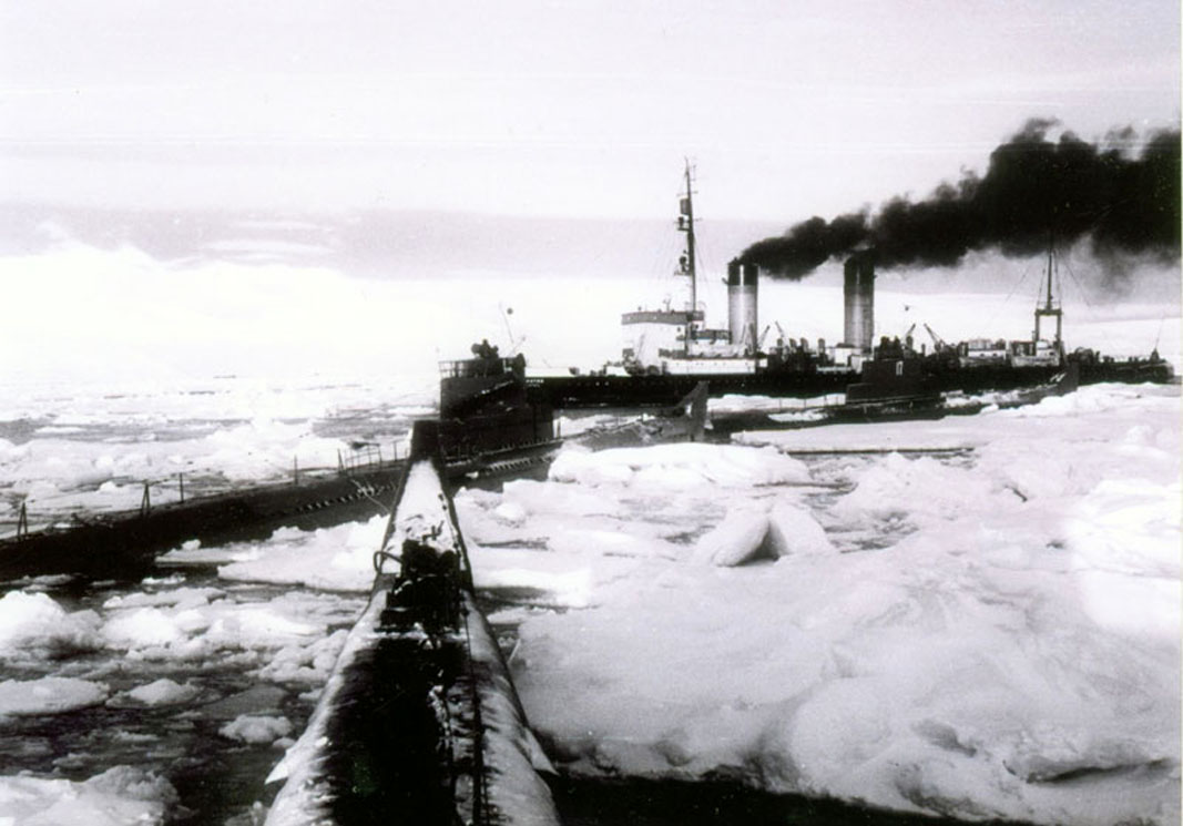

Первым двинулся «Молотов», за ним четыре ПЛ, затем транспорт «Ленинск-Кузнецкий» с четырьмя ПЛ за кормой, и замыкал колонну транс-порт «Шахты», тоже с четырьмя лодками позади себя.
«Молотов» штурмовал лед, который от усиливающегося северного ветра уплотнялся все больше и больше. За 8 ч удалось пройти всего 12 миль. За последующие 12 ч еще 20 миль.
Нелегким было положение и у НК. Крейсеру «Суворов» с двумя большими ПЛ удалось пробиться сквозь лёд в пролива Лонга и выйти на меридиан восточной оконечности о.Врангеля. Другие НК оказались в значительно более сложном положении. Кроме того, семь больших охотников из двенадцати и два сторожевых корабля из пяти, следовавшие за крейсером «Адмирал Лазарев», получили повреждения.
На некоторых из поврежденных кораблей появились течи в корпусах, а один из больших охотников оказался в крайне тяжелой ситуации, способной привести к его гибели. От сжатия льдами он накренился на 28° и, казалось, вот-вот ляжет на борт. Раздающийся треск от сжимающих¬ся льдин предвещал еще большую беду — корабль мог быть раздавлен. Решительные действия командира корабля, приказавшего экипажу сойти на лед, и применение корабельных подрывных зарядов позволили кораблю встать на ровный киль, а личному составу вернуться на его борт.
И это несмотря на работавшие рядом по пробивке прохода во льдах четыре ледокола и круживший в воздухе вертолет, постоянно переда-вавший на «Адмирал Лазарев» направление курса к менее сплоченному льду. За восточной оконечностью о.Врангеля (176°55' вост. долг.) в Чукотском море тоже были сплошные льды, но не столь тяжелые, как в проливе Лонга.
В очень сложном положении оказались все 12 средних ПЛ, обеспечиваемые лишь одним ледоколом «Молотов», оказавшиеся в плену торосистых льдов в 7-8 баллов и практически прекративших продвижение вперед. Преодолеть такие льды за одним ледоколом ПЛ было не по силам, а это означало зимовку во льдах. Борьба за выживание продолжалась. Было принято решение идти к берегу в район Певека. «Моло¬тов» ушел вперед, пробивая канал во льдах, а ПЛ самостоятельно во льду сплоченностью 4-5 баллов и толщиною до трех метров пробивались вслед направлением к Певеку. За 30 ч удалось пройти 60 миль.

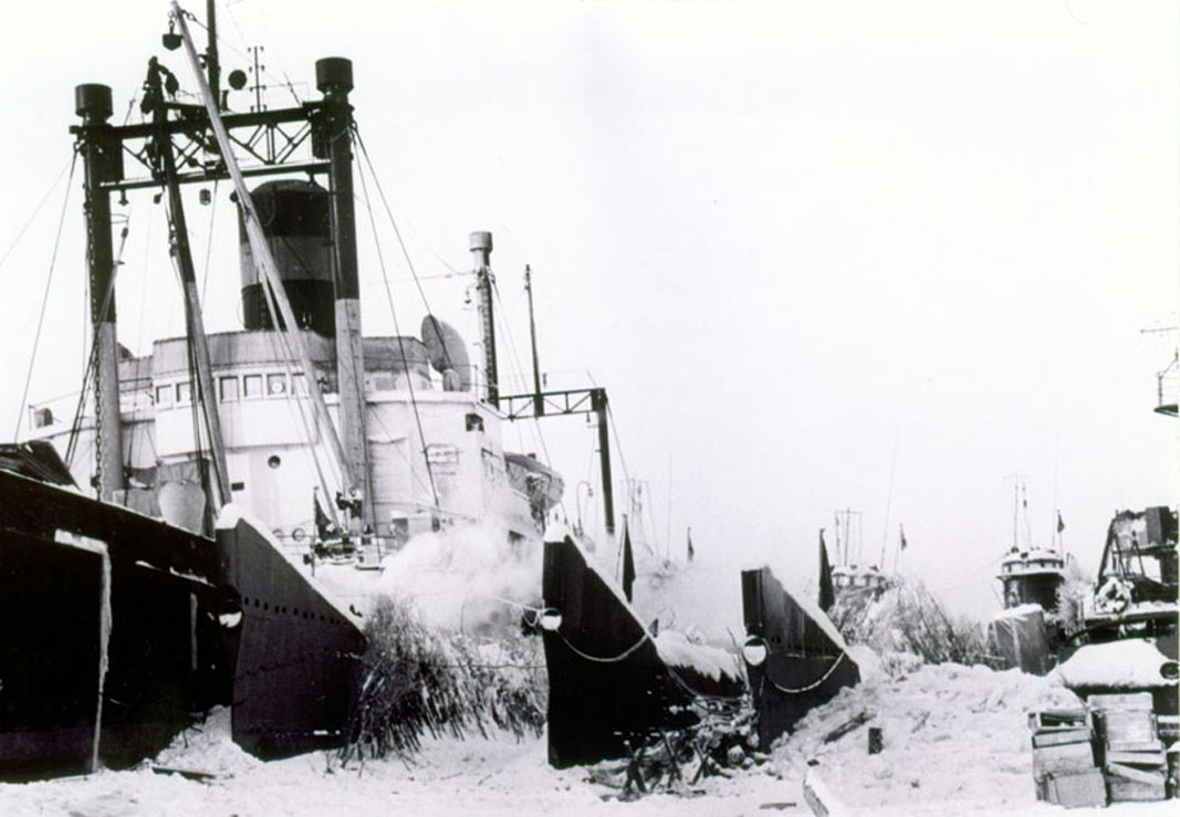

Через 10 дней после расстановки кораблей в протоке под руководством командира одной из ПЛ (автора. — Примеч. ред.) силами всех экипажей основные работы по подготовке казарм к заселению были закончены. С трудом добывались у местных властей каждый гвоздь, дос¬ка или кусок стекла для восстановления казарм.
Вначале была проблема и со сходом на берег. Использовались толь¬ко две шлюпки. А каждое утро до сотни людей требовалось доставить к местам работ. Одновременно на берег, в казармы, доставлялись продукты питания — почти 600 т консервов, муки и различных круп. Постепенно от кораблей к берегу навели понтонный мост, значительно облегчивший и ускоривший все эти разгрузочные работы, особенно разгрузку прибывших барж с углем для части транспортов, машины которых работали на этом виде топлива. Всего было перегружено с барж 5,5 тыс. т угля. И все вручную. Переносили уголь в бочках из-под сливочного масла, вмещавших до 50 кг. Это был каторжный труд для под¬водников, не имевших спецодежды. Уставали так, что валились после отработанной смены спать не раздеваясь, грязные.
7 октября, воскресенье. Колыму окончательно сковал прочный лед. Он же прочно связал и разделенные на три группы суда и ПЛ. Одна из групп, включавшая «Анадырь» и три ПЛ вплотную к нему, располагалась недалеко от входа в Пантелеиху, вторая, возглавляемая киллекторным судном и при нем также три ПЛ, находилась чуть дальше по протоке, а еще далее расположились все остальные суда и с ними две ПЛ. Намертво скрепил лед и понтоны, связывающие группы между собой и каж¬дую из них в отдельности с берегом.
На каждую ПЛ от транспорта или судна, обеспечивающего ту или иную группу, провели трубопроводы для подачи пара, который обогревал ПЛ. По окрепшему льду начали курсировать на противоположный лесистый берег Колымы бригады «лесорубов», заготавливая дрова для обогрева береговых казарм.

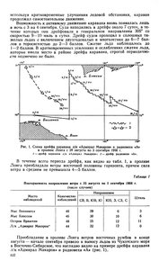

О ДРЕЙФЕ КАРАВАНА Л/К «АДМИРАЛ МАКАРОВ» В ПРОЛИВЕ ЛОНГА В 1956 г.
В навигацию 1956 г. ледовые условия в проливе Лонга были чрезвычайно сложными. Особенность ледовой обстановки в этом году заключалась не только в повышенной ледовитости указанного района по сравнению со средними многолетними данными, но, прежде устойчивом южном расположении Врангелевского ледяного м его неразрывности с Айонским ледяным массивом.
Целью настоящей заметки является освещение ледовых условий в проливе Лонга в период дрейфа каравана л/к «Адмирал Макаров».
Как показали данные ледовых авиаразведок, к началу движения каравана все побережье на участке от мыса Биллингса до о. Колючина было блокировано тяжелыми непроходимыми льдами. Сжатие льда в прибрежной зоне достигало 3 баллов. Под воздействием продолжительных северо-западных и северных ветров в предшествующий период у берегов образовалась зона неподвижного льда, мористее которой располагался массив сплоченного льда с включением большого количества многолетних льдов, дрейфовавший на юго-восток со скоростью 1—2 узлов.
При этих условиях возможность плавания по прибрежной трассе полностью исключалась. В то же время в проливе Лонга, хотя и забитом льдами, в средней его части ледовая обстановка сложилась несколько лучше. На этом участке трассы встречались отдельные разрежения льда до 8—9 баллов, а местами — до 7—8 баллов.
Учитывая сложившиеся ледовые условия и установившиеся с 22—23 августа слабые северо-восточные ветры, караваи л/к «Адмирал Макаров» начал двигаться на запад. Путь каравана намечался приблизительно по 70-й параллели до линии мыс Блоссом — мыс Биллингса и далее к югу в направлении прибрежного разрежения у мыса Биллингса.
Однако 26 августа, когда караван находился уже в массиве льда, началось его уплотнение при тех же северо-восточных ветрах. Поэтому генеральный курс каравана пришлось изменить в направлении на мыс Блоссом (рис. 1), так как на этом пути ледовая авиаразведка зон сжатия еще не обнаружила.
На следующий день, 27 августа, около 3 час. по московскому времени началось сжатие льда силой 1—2 балла, в результате чего караван потерял возможность активного движения. Очередной авиаразведкой в этот же день было установлено, что наблюдавшееся в районе движения каравана сжатие льда происходило повсеместно, на всем пути почти до мыса Блоссом.
Таким образом, уже 27 августа караван, по сути дела, оказался зажатым во льдах и находился в дрейфе. Однако из всех расчетов и таблиц, приведенных ниже, 27-е число исключено, так как в этот день,
[121]

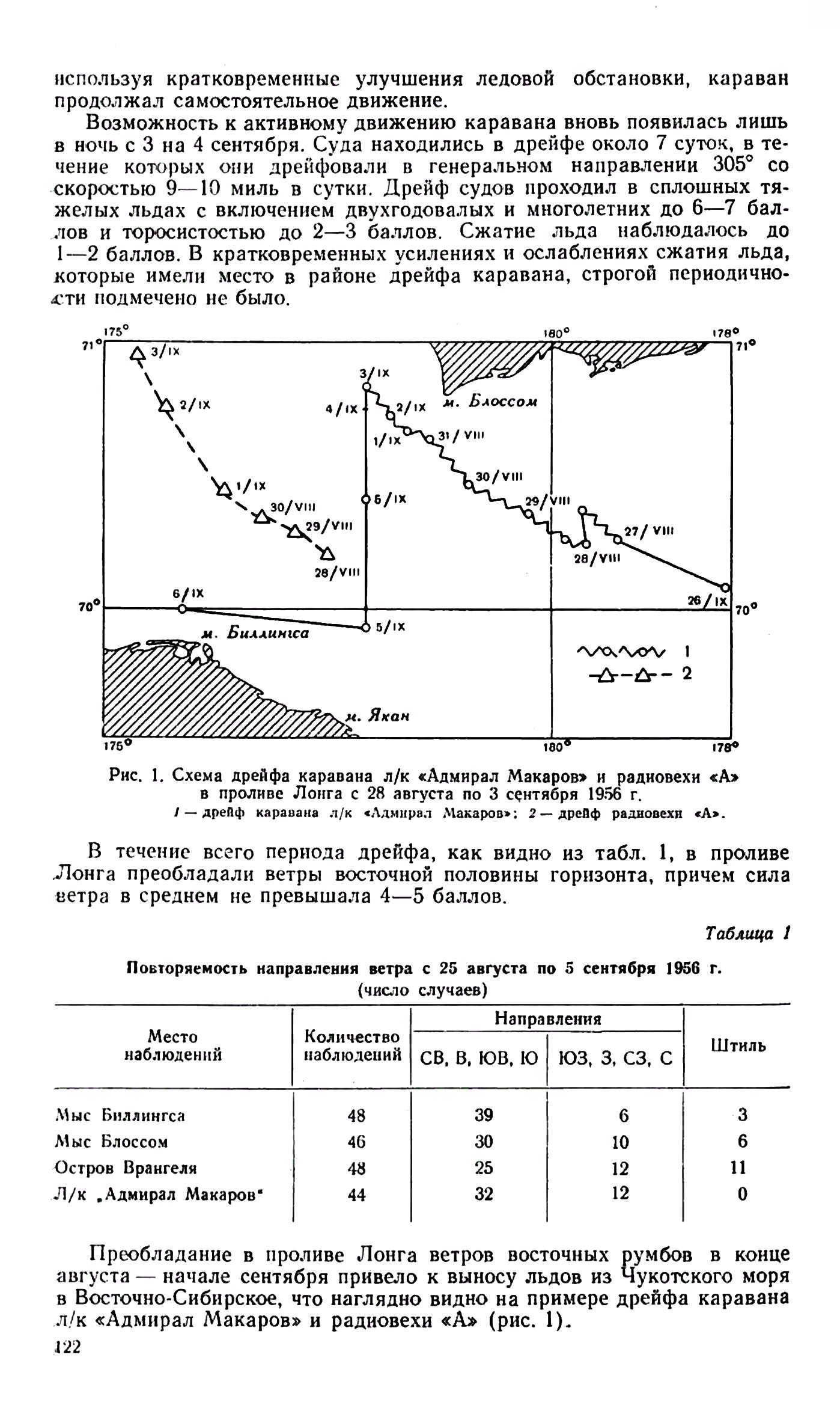

используя кратковременные улучшения ледовой обстановки, караван продолжал самостоятельное движение.
Возможность к активному движению каравана вновь появилась лишь в ночь с 3 на 4 сентября. Суда находились в дрейфе около 7 суток, в течение которых они дрейфовали в генеральном направлении 305° со скоростью 9—10 миль в сутки. Дрейф судов проходил в сплошных тяжелых льдах с включением двухгодовалых и многолетних до 6—7 баллов и торосистостью до 2—3 баллов. Сжатие льда наблюдалось до 1—2 баллов. В кратковременных усилениях и ослаблениях сжатия льда, которые имели место в районе дрейфа каравана, строгой периодичности подмечено не было.
Рис. 1. Схема дрейфа каравана л/к «Адмирал Макаров» и радиовехи «А» в проливе Лонга с 28 августа по 3 сентября 1956 г.
1 — дрейф каравана л/к «Адмирал Макаров»; 2 — дрейф радиовехи «А».
В течение всего периода дрейфа, как видно из табл. 1, в проливе Лонга преобладали ветры восточной половины горизонта, причем сила ветра в среднем не превышала 4—5 баллов.
Таблица 1
Повторяемость направления ветра с 25 августа по 5 сентября 1956 г.
(число случаев)
Место наблюдений Количество наблюдений Направления
CВ, В, ЮВ, Ю ЮЗ, 3, СЗ, С Штиль
Мыс Биллингса 48 39 6 3
Мыс Блоссом 46 30 10 6
Остров Врангеля 48 25 12 11
Л/к "Адмирал Макаров" 44 32 12 0
Преобладание в проливе Лонга ветров восточных румбов в конце августа — начале сентября привело к выносу льдов из Чукотского моря в Восточно-Сибирское, что наглядно видно на примере дрейфа каравана л/к «Адмирал Макаров» и радиовехи «А» (рис. 1).

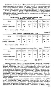

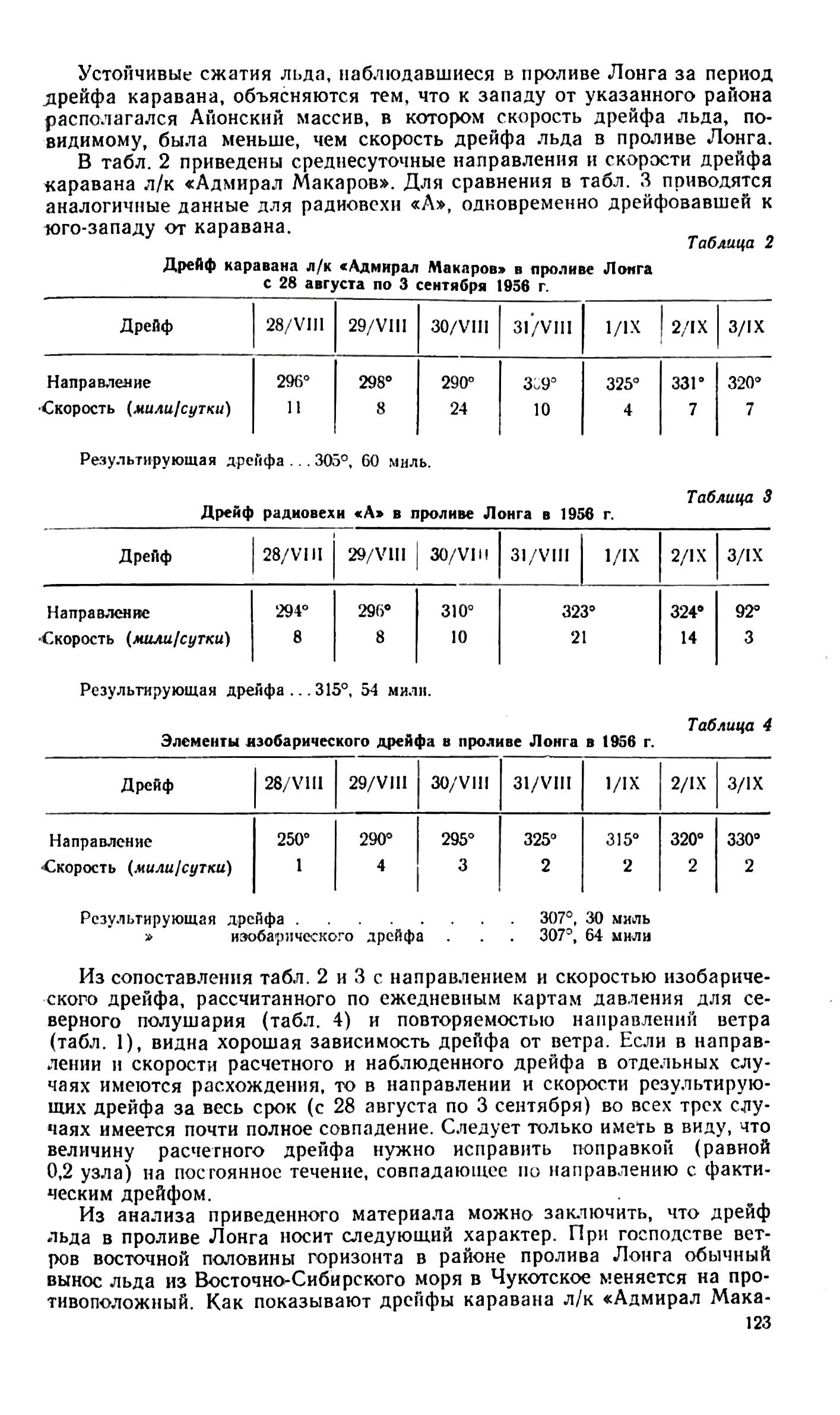

Устойчивые сжатия льда, наблюдавшиеся в проливе Лонга за период дрейфа каравана, объясняются тем, что к западу от указанного района располагался Айонский массив, в котором скорость дрейфа льда, повидимому, была меньше, чем скорость дрейфа льда в проливе Лонга.
В табл. 2 приведены среднесуточные направления и скорости дрейфа каравана л/к «Адмирал Макаров». Для сравнения в табл. 3 приводятся аналогичные данные для радиовехи «А», одновременно дрейфовавшей к юго-западу от каравана.
Таблица 2
Дрейф каравана л/к «Адмирал Макаров» в проливе Лонга с 28 августа по 3 сентября 1956 г.
Дрейф 28 /VIII 29/VIII 30/VIII 31/VIII 1/IХ 2/IX З/IX
Направление 296° 298° 290° 309° 325° 331° 320°
Скорость (мили/сутки) 11 8 24 10 4 7 7
Результирующая дрейфа... 305°, 60 миль.
Таблица 3
Дрейф радиовехи «А» в проливе Лонга в 1956 г.
Дрейф 28/VIII 29/VIII 30/VIII 31/VIII 1/IX 2/IX З/IX
Направление 294° 296° 310° 323° 324° 92°
Скорость (мили/сутки) 8 8 10 21 14 3
Результирующая дрейфа... 315°, 54 мили.
Таблица 4
Элементы изобарического дрейфа в проливе Лонга в 1956 г.
Дрейф 28/VIII 29/VIII 30/VIII 31/VIII 1/IX 2/IX 3/IX
Направление 250° 290° 295° 325° 315° 320° 330°
Скорость (мили/сутки) 1 4 3 2 2 2 2
Результирующая дрейфа........ 307°, 30 миль
» изобарического дрейфа... 307°, 64 мили
Из сопоставления табл. 2 и 3 с направлением и скоростью изобарического дрейфа, рассчитанного по ежедневным картам давления для северного полушария (табл. 4) и повторяемостью направлений ветра (табл. 1), видна хорошая зависимость дрейфа от ветра. Если в направлении и скорости расчетного и наблюденного дрейфа в отдельных случаях имеются расхождения, то в направлении и скорости результирующих дрейфа за весь срок (с 28 августа по 3 сентября) во всех трех случаях имеется почти полное совпадение. Следует только иметь в виду, что величину расчетного дрейфа нужно исправить поправкой (равной 0,2 узла) на постоянное течение, совпадающее по направлению с фактическим дрейфом.
Из анализа приведенного материала можно заключить, что дрейф льда в проливе Лонга носит следующий характер. При господстве ветров восточной половины горизонта в районе пролива Лонга обычный вынос льда из Восточно-Сибирского моря в Чукотское меняется на противоположный. Как показывают дрейфы каравана л/к «Адмирал Мака-
