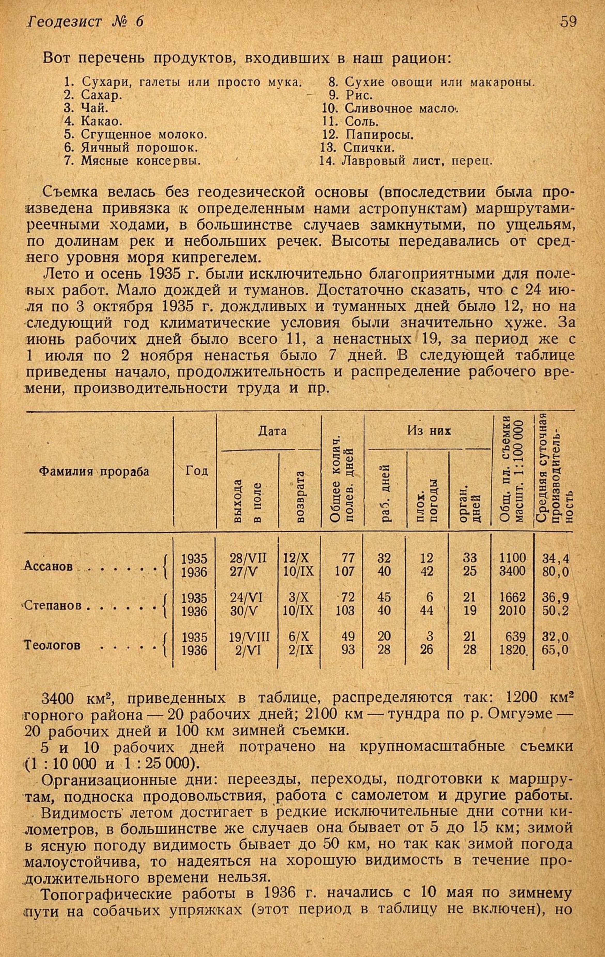

[59]
Вот перечень продуктов, входивших в наш рацион:
1. Сухари, галеты или просто мука.
2. Сахар.
3. Чай.
4. Какао.
5. Сгущенное молоко.
6. Яичный порошок.
7. Мясные консервы.
8. Сухие овощи или макароны.
9. Рис.
10. Сливочное масло.
11. Соль.
12. Папиросы.
13. Спички.
14. Лавровый лист, перец.
Съемка велась без геодезической основы (впоследствии была произведена привязка к определенным нами астропунктам) маршрутами-реечными ходами, в большинстве случаев замкнутыми, по ущельям, по долинам рек и небольших речек. Высоты передавались от среднего уровня моря кипрегелем.
Лето и осень 1935 г. были исключительно благоприятными для полевых работ. Мало дождей и туманов. Достаточно сказать, что с 24 июля по 3 октября 1935 г. дождливых и туманных дней было 12, но на следующий год климатические условия были значительно хуже. За июнь рабочих дней было всего 11, а ненастных 19, за период же с 1 июля по 2 ноября ненастья было 7 дней. В следующей таблице приведены начало, продолжительность и распределение рабочего времени, производительности труда и пр.
Фамилия прораба Год Дата [выхода в поле/возврата] Общее колич. полев. дней Из них [раб. дней/плох. погоды/орган. дней[ Общ. пл. съемки масшт. 1: 100 000 Средняя суточная производительность
Ассанов... 1935 28/VIII 12/Х 77 32 12 ЗЗ 1100 34, 4
1936 27/V 10/IХ 107 40 42 25 3400 80, 0
1935 24/VI 3/Х 72 45 6 21 1662 36, 9
1936 30/V 10/IХ 103 40 44 19 2010 50, 2
Теологов ... 1935 19/VIII 6/Х 49 20 3 21 639 32, 0
1936 2/VI 2/IX 93 28 26 28 1820. 65, 0
3400 км2, приведенных в таблице, распределяются так: 1200 км2 горного района — 20 рабочих дней; 2100 км — тундра по р. Омгуэме — 20 рабочих дней и 100 км зимней съемки.
5 и 10 рабочих дней потрачено на крупномасштабные съемки (1: 10 000 и 1: 25 000).
Организационные дни: переезды, переходы, подготовки к маршрутам, подноска продовольствия, работа с самолетом и другие работы.
Видимость летом достигает в редкие исключительные дни сотни километров, в большинстве же случаев она бывает от 5 до 15 км; зимой в ясную погоду видимость бывает до 50 км, но так как зимой погода малоустойчива, то надеяться на хорошую видимость в течение продолжительного времени нельзя.
Топографические работы в 1936 г. начались с 10 мая по зимнему пути на собачьих упряжках (этот период в таблицу не включен), но
