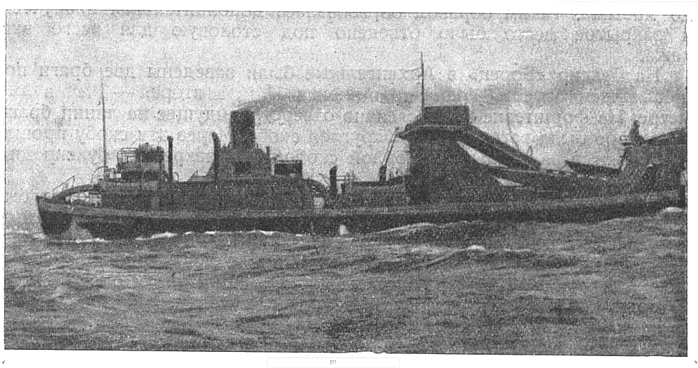

Сергиевский Д.Н.С караваном землечерпалок по Северному морскому пути// Арктические навигации : сборник статей.Москва ; Ленинград : издательство Главсевморпути, 1941.с.95-103
До 1939 года по Северному морскому пути проходили сквозными рейсами — в одиночку или небольшими караванами — только суда, имеющие достаточные ледовые крепления и отливные средства. На отдельных участках, где льда было мало, проводились и речные караваны, но, конечно, только в период лучшего времени арктической навигации.
В прошлом году Главсевморпути была поручена очень ответственная операция но проводке с запада на восток четырех землечерпательных самоходных снарядов н четырех винтовых буксирных катеров.
Землечерпательный караван состоял из одного землесоса и трех землечерпалок, построенных в Англии и Голландии. Эти суда полностью электрифицированы и превосходят своей производительностью все существующие землечерпалки и землесосы. Каждая землечерпалка в несколько раз дороже судна с ледовыми креплениями, так что стоимость этих судов огромна.
Такие суда обычно работают В устьях рек, роют каналы и т. д. и по своей конструкции мало пригодны для плавания морем, а тем более для плавания во льдах. Землечерпательные снаряды не имеют форштевней, стрингеров и добавочных шпангоутов. Обшивка корпуса тонкая. Суда имеют по две машины, их гребные валы с винтами совместно с двумя рулями далеко отходят от диаметральной плоскости корабля. Отливные средства очень слабы. Из четырех буксирных катеров три имели мощность 400 сил и один — 200 сил. Проводка таких судов и катеров связана с большим риском и трудностями, и нужно было хорошо продумать вопросы подкрепления судов и их снабжения.

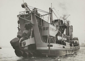

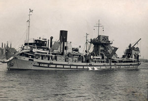

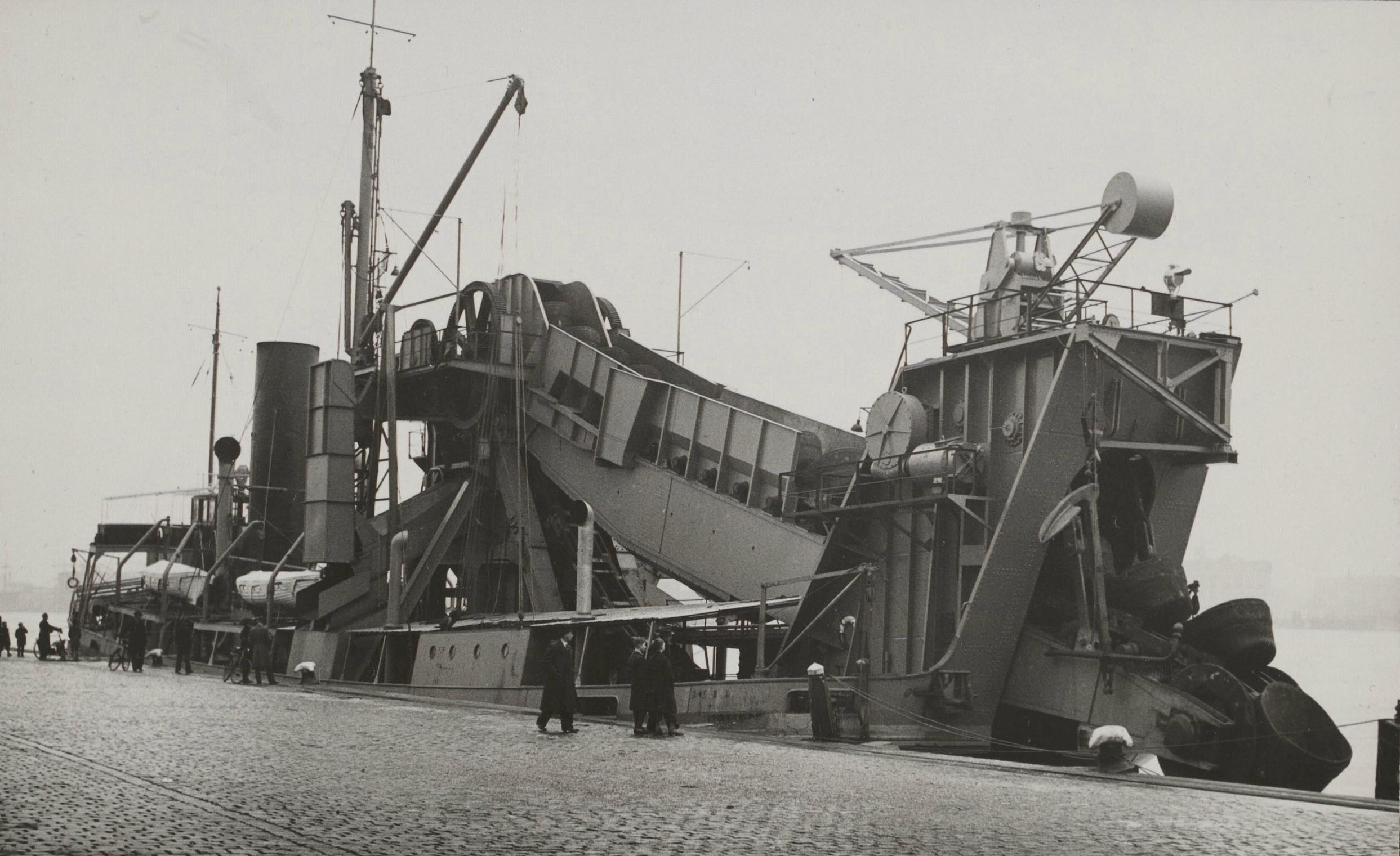

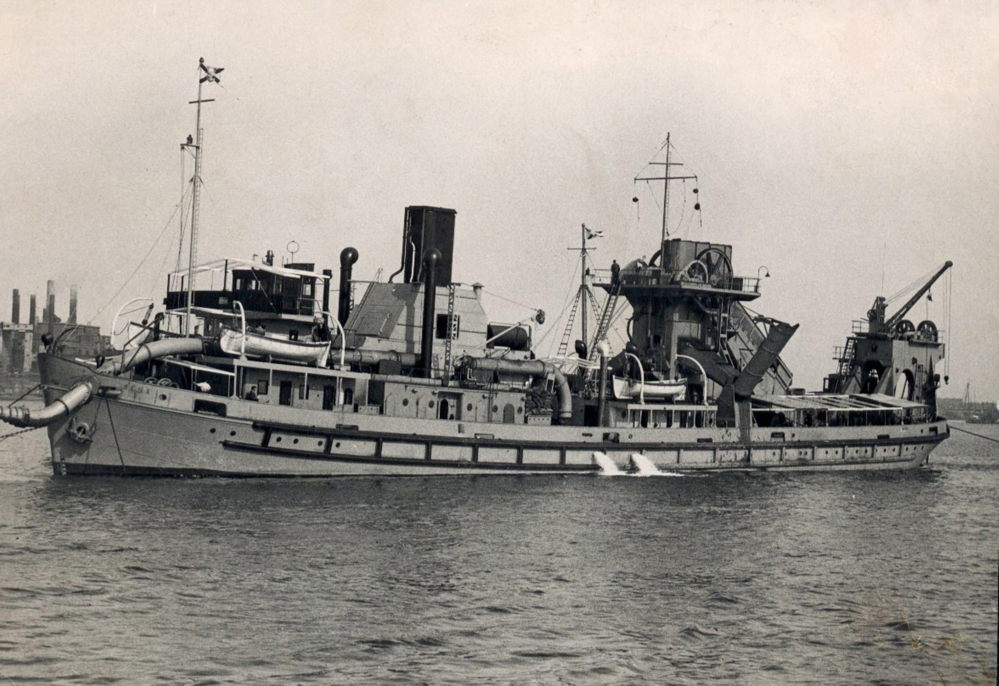

Получается расклад по 1939 году: три судна ушли по СМП ("Лена", "Мста", "Печора"), а три пошли по второму варианту через Атлантику-Тихий ("Нева", "Свирь", "Тихвинка").

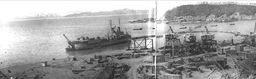

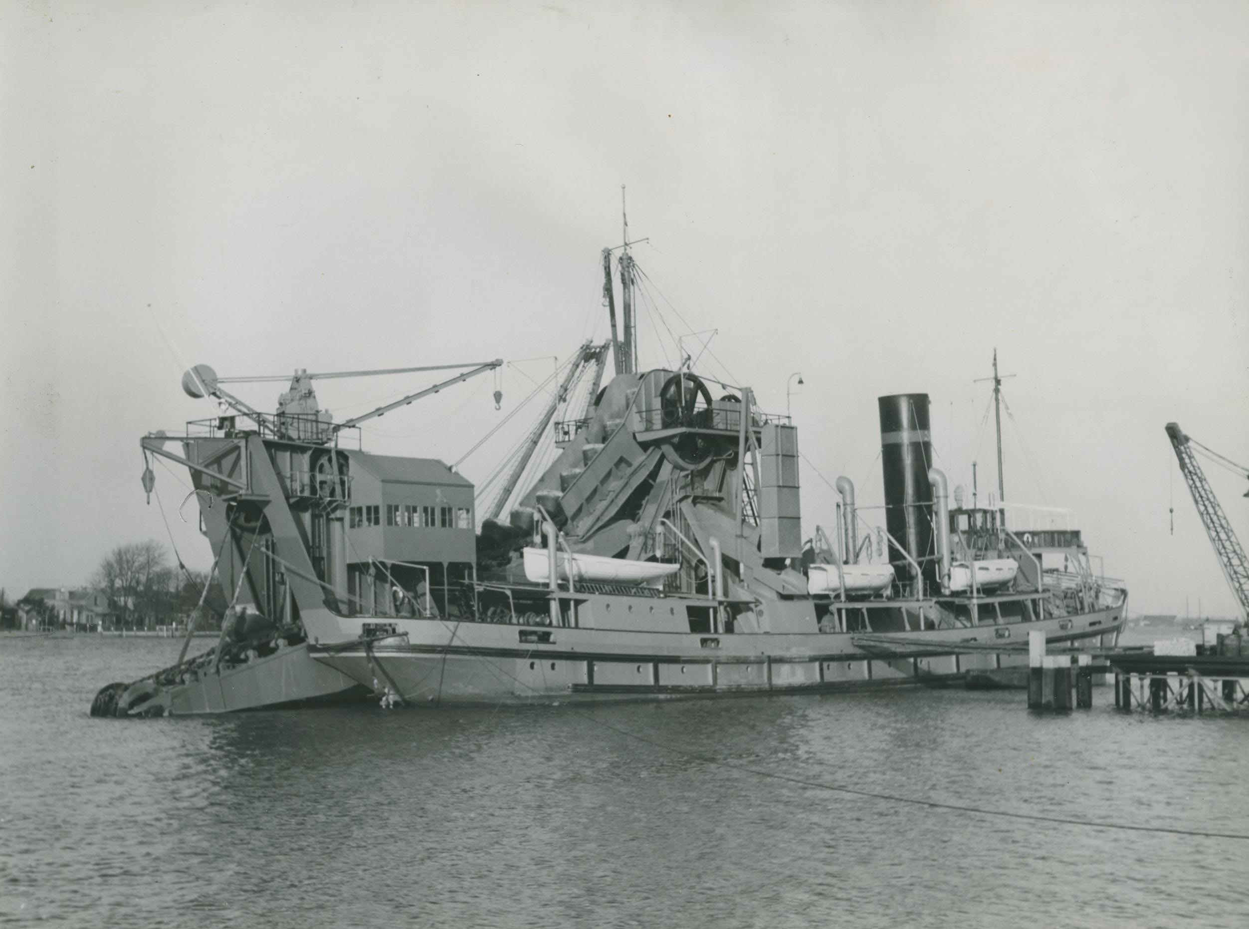

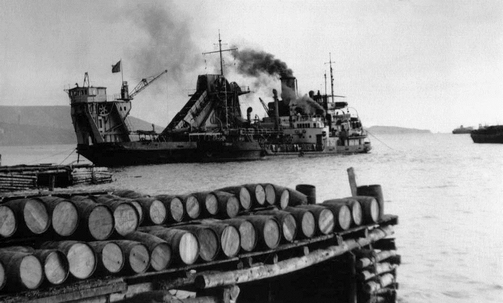

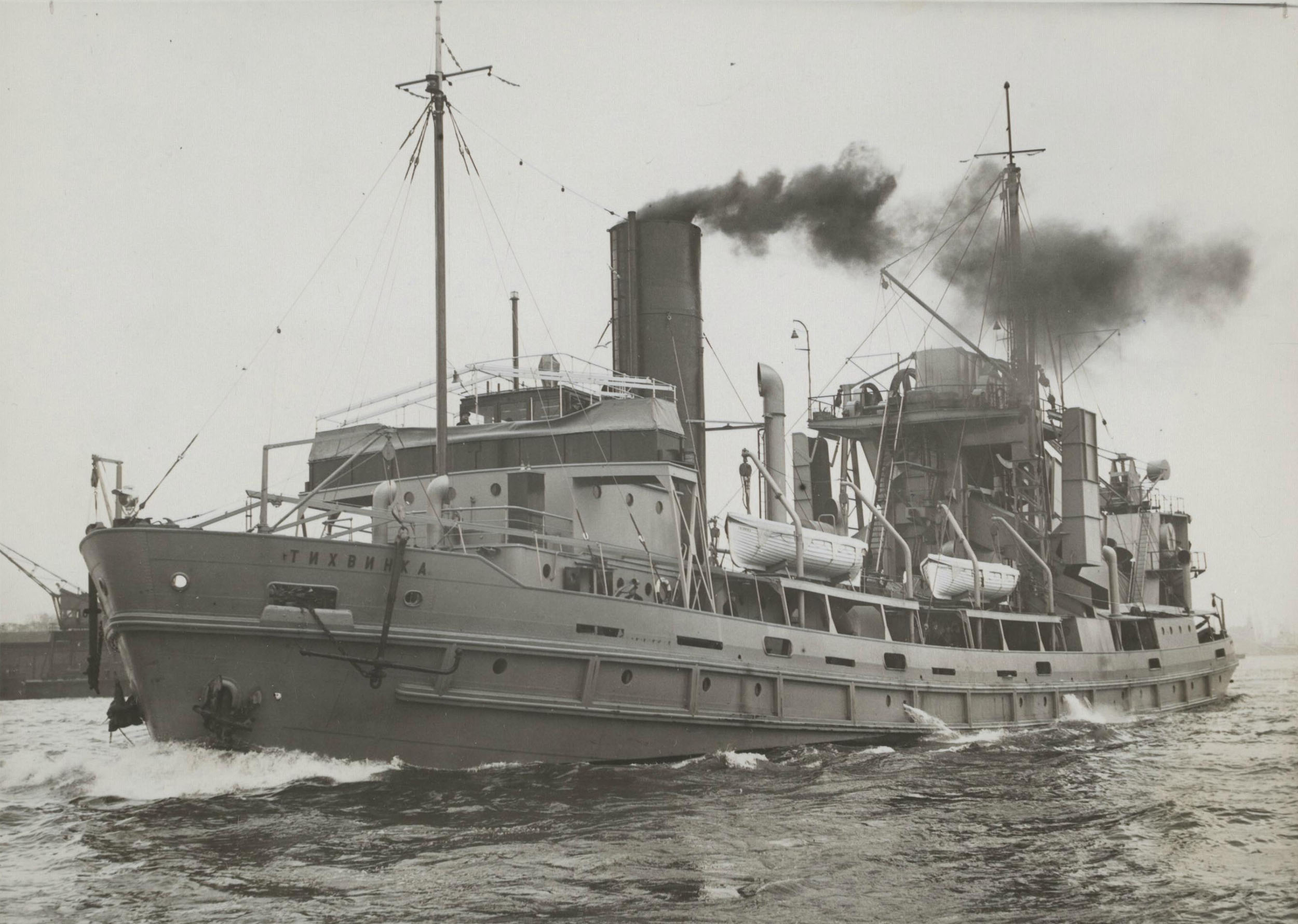

В сети нашлись фотографии некоторых судов (шедших через Атлантику-Тихий).
Все фото с форума Авиабазы из темы © "Морской дноуглубительный флот СССР и России" от пользователя © Аристарх:

Фото судов перешедших по СМП из того же источника:
Последний раз редактировалось ББК-10 22 Март 2020 20:31, всего редактировалось 1 раз.
