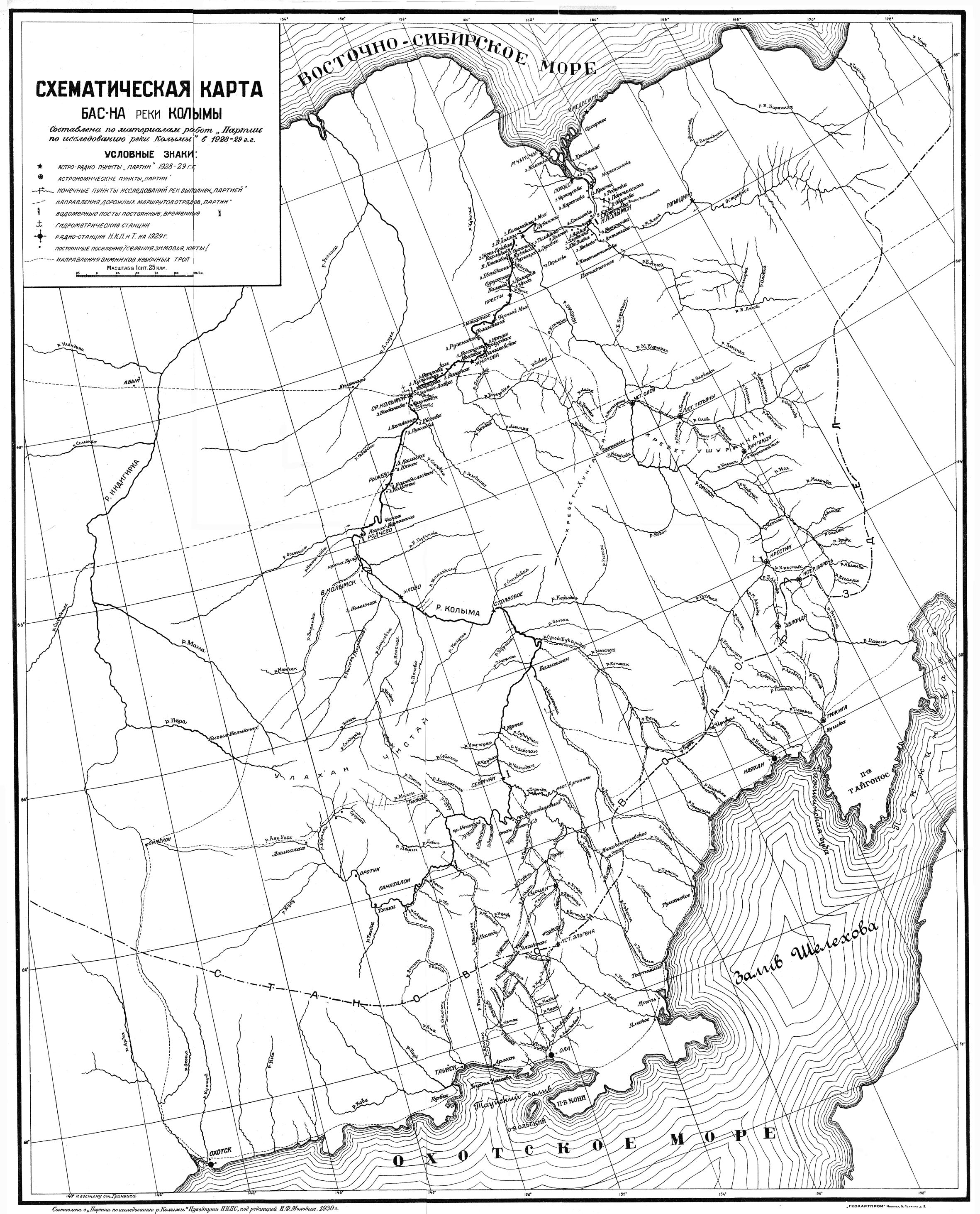

Схематическая карта бассейна реки Колымы (краткие пояснения).
Журнал "Геодезист", 1930, №10, стр.67-71
OCR статей готовится.
Для любителей северной картографии полноразмерная карта во вложении :)

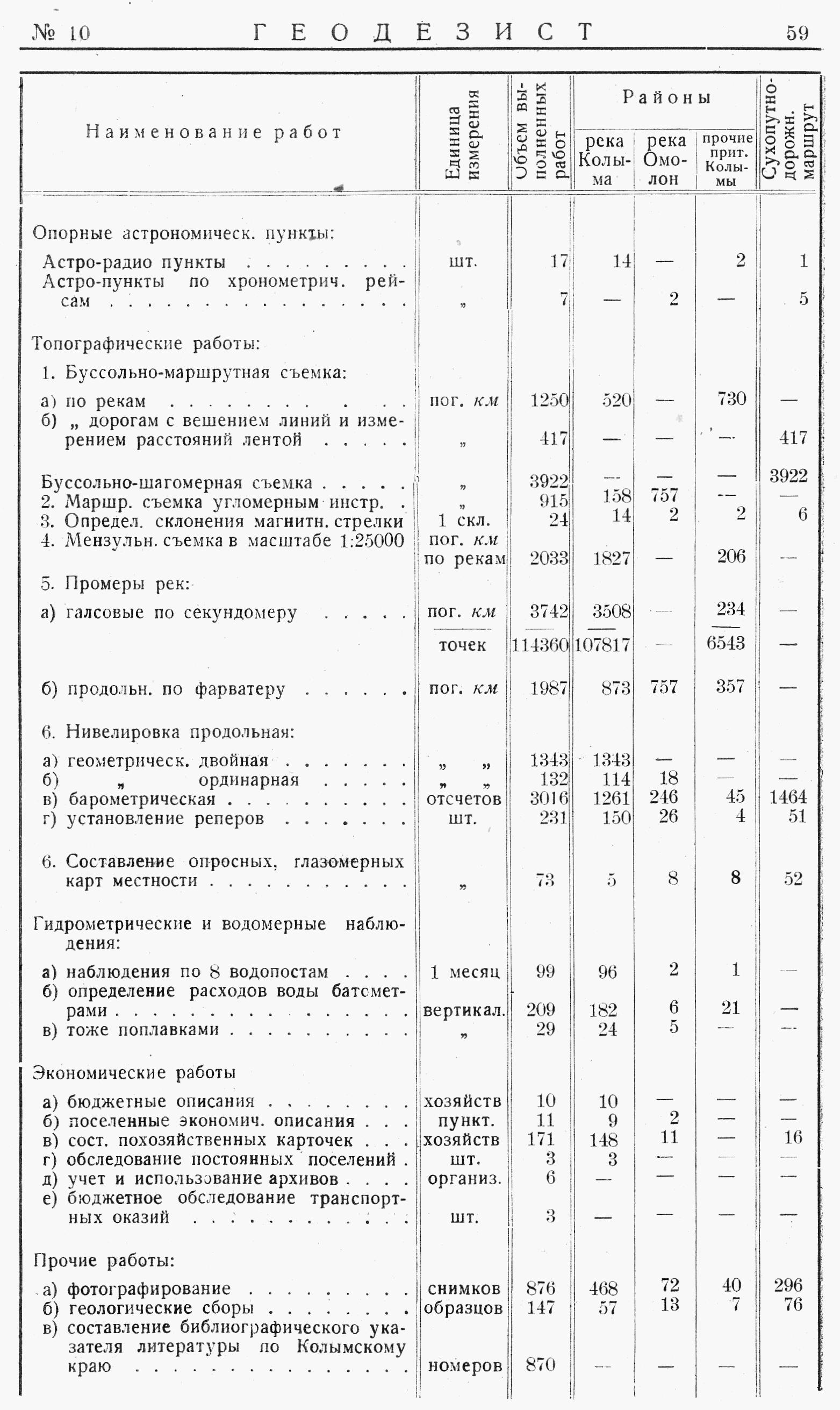

Работа экспедиции включала гидрологические, гидрографические и экономические исследования рек системы Колымы; при этом итоговой целью работ являлось составление плана нормального, обеспеченного снабжения населения края на основе целесообразного использования водных речных путей. В виду того, что до выполнения наших работ более или менее точные сведения имелись только о районе нижнего течения Колымы, между тем экспедиция должна была охватить главным образом среднее и верхнее течения, — в программу нашу оказалось необходимым включить работы, обычно не сопровождающие речные гидрологические исследования, а именно: определение опорных для речной описи астрономических пунктов, выполнение топографических съемок и исследование сухопутных дорожных направлений, главным образом по волокам между верхним течением Колымы и побережьем Охотского моря. Астрономические работы нашей экспедиции удалось организовать благодаря участию, проявленному Главным геодезическим управлением, которое нашло возможным прикомандировать к нашей экспедиции астронома И. И. Агафонова, снабдив его необходимыми для астро-работ инструментами.
За указанный выше период полевых работ экспедицией получен материал, указываемый в таблице на стр. 59.
Кроме изложенных выше работ экспедицией получен значительный материал по гидрологическому описанию рек системы Колымы путем анкетных опросов, произведены ледомерные наблюдения в ряде пунктов, получен материал по описанию опытов огородничества и земледелия за полярным кругом, произведено экономическое обследование и описание Верхне-колымского приискового района (совместно с Ихтиологическим отрядом Якутской комиссии Академии наук), произведены учет судов Колымского бассейна и описание эксплоатации речных путей, выполнено до 1000 км опытно-показательных рейсов на катере экспедиции по рекам, до сих пор не эксплоатирующимся, сделаны выписки из различных архивов и т. д.

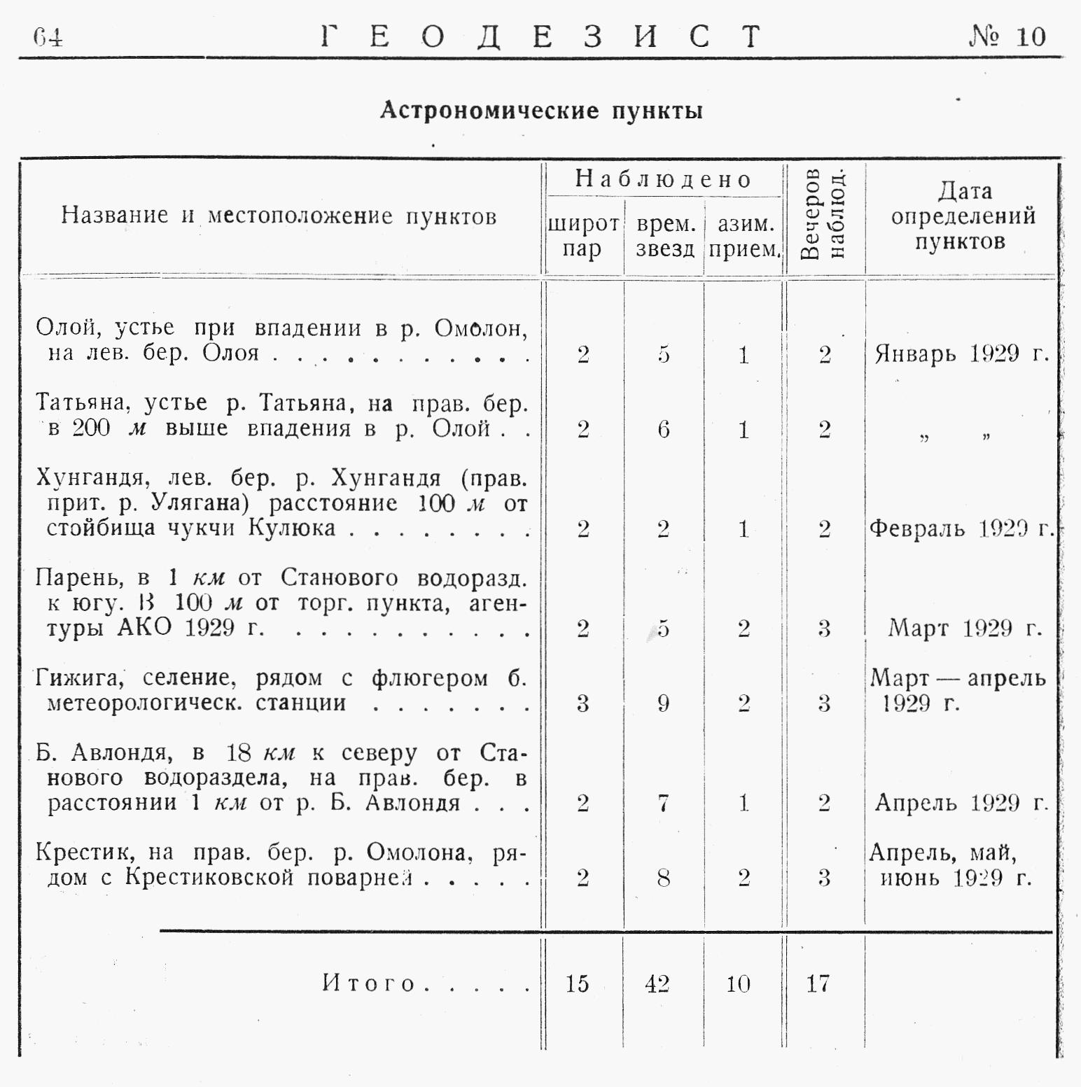

Для астрономических работ в распоряжении экспедиции имелись следующие инструменты: 5" вертикальный круг Гильдебранда с микроскопами-микрометрами для отсчитывания вертикального круга и точностью горизонтального круга 30": 6 хронометров Lange; полууниверсал Герляха 10", радиоприемник Треста слабых токов — типа ЛБ-2.

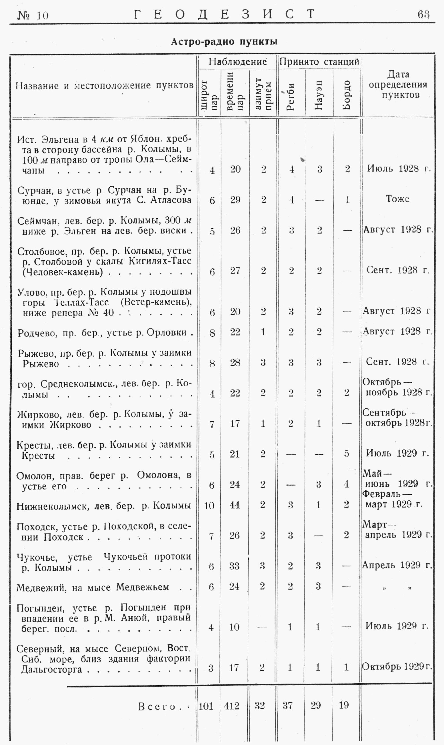

Работы по определению астро-радиопунктов протекали в рамках инструкций Главного геодезического управления ВСНХ СССР для второклассных пунктов.
Определение широт производилось методами зенитных расстояний звезд и способом Талькотта. Наблюдение времени производилось по способу Цингера. Принимались радиосигналы — времени и ритмические, подаваемые станциями Регби (англ.), Науэн (нем.) и Бордо (франц.). На каждом пункте определялось склонение магнитной стрелки. Пункты на местности закреплялись деревянным столбом с крестовиками, закапываемым на глубину в 1,5 м, с металлической дощечкой с надписью "Астро-радиопункт НКПС 1928 г." (или 1929).
По р. Омолону и маршруту от г. Среднеколымска на пос. Гижигу по линии астрономических работ выполнено два хронометрических рейса Среднеколымск-Наяхан и Наяхан-Нижнеколымск; определено 7 пунктов. Наблюдение времени велось по способу Павлова, а наблюдение широт — методами измерения азимутов звезд вблизи первого вертикала.

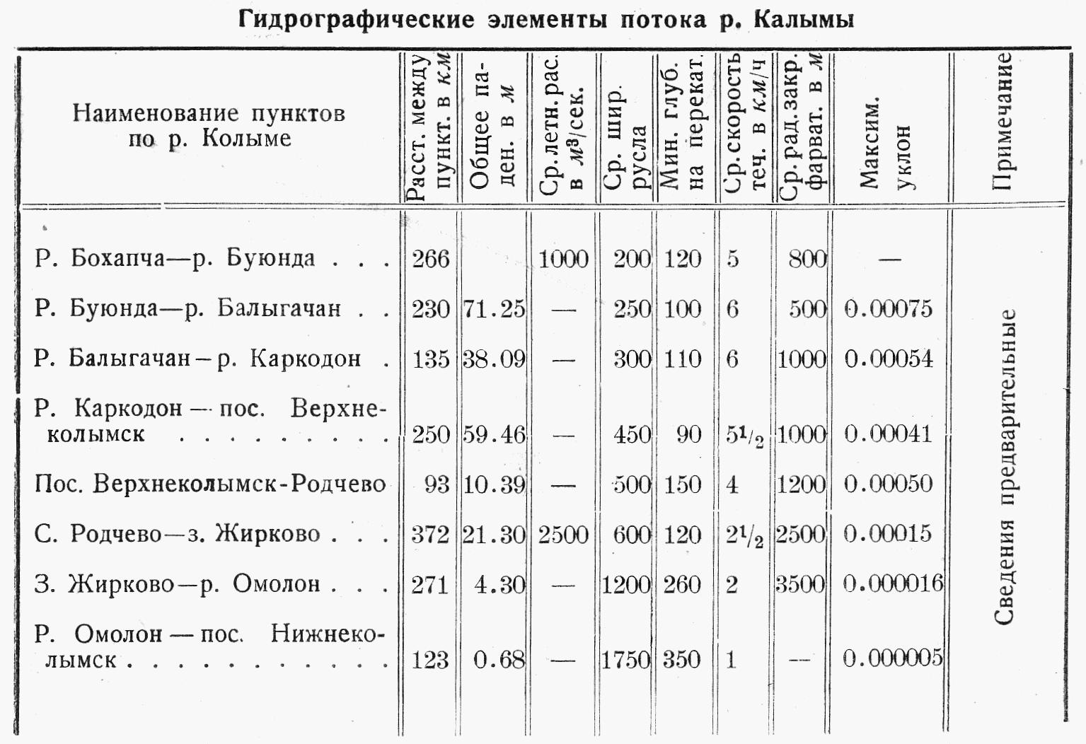

Далее схематически укажу на некоторые уже выявившиеся данные лишь по р. Колыме (материал по притокам ее еще не обработан).
Природные гидрографические элементы потока р. Колымы характеризуются таблицей, приводимой ниже (см. на стр. 62).
В отношении судоходно-сплавных свойств рек системы Колымы выводы нашей экспедиции говорят за благоприятные их качества: насчитывается в системе до 3000 км судоходных и кроме того до 2 000 км сплавных рек. В том числе судоходны: река Колыма — на транзитную глубину в 90 см до устья р. Бохапчи (ок. 1950 км от устья), р. Омолон - до устья р. Олон (337 км), река Б. Анюй -до Пятистенного (116 км), р. М. Анюй — до устья р. Погынден (ок. 250 км), река Ожогина до 150 — 200 км и ряд висок (проток) между рекой Колымой и окружающими ее озерами. Сплавными реками являются Буюнда, Балыгачан, Омолон, Ясачная и т. д.
В гидрологическом отношении для реки Колымы характерно замирание зимнего потока, находящееся в связи с промерзанием и особыми условиями питания в районе сплошного распространения вечной, мерзлоты.

На основании приблизительной увязки материала, полученного работами нашей экспедиции, нами составлена "схематическая карта бассейна р. Колымы" масштаба 1:2 500000 с пояснительной к ней запиской, где даны более подробные сведения по картографии бассейна
р. Колымы 1).
