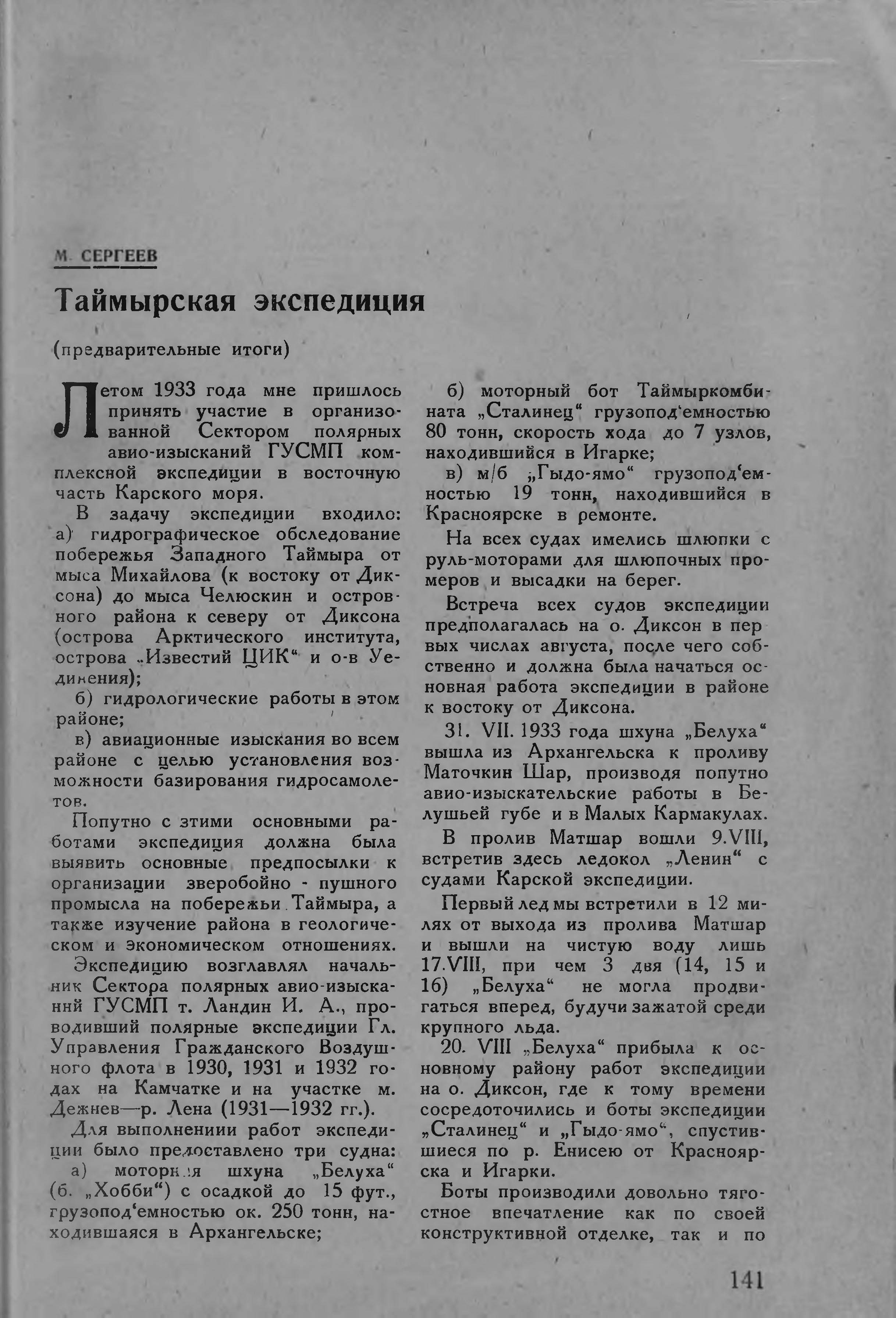

М. СЕРГЕЕВ
Таймырская экспедиция
(предварительные итоги)
Летом 1933 года мне пришлось принять участие в организованной Сектором полярных авио-изысканий ГУСМП комплексной экспедиции в восточную часть Карского моря.
В задачу экспедиции входило: а) гидрографическое обследование побережья Западного Таймыра от мыса Михайлова (к востоку от Диксона) до мыса Челюскин и островного района к северу от Диксона (острова Арктического института, острова "Известий ЦИК" и о-в Уединения);
б) гидрологические работы в этом районе;
в) авиационные изыскания во всем районе с целью установления возможности базирования гидросамолетов.
Попутно с этими основными работами экспедиция должна была выявить основные предпосылки к организации зверобойно - пушного промысла на побережьи Таймыра, а также изучение района в геологическом и экономическом отношениях.
Экспедицию возглавлял начальник Сектора полярных авио-изысканий ГУСМП т.Ландин И. А., проводивший полярные экспедиции Гл. Управления Гражданского Воздушного флота в 1930, 1931 и 1932 годах на Камчатке и на участке м. Дежнев — р. Лена (1931—1932 гг.).
Для выполнения работ экспедиции было предоставлено три судна:
а) моторная шхуна „Белуха" (б. „Хобби") с осадкой до 15 фут., грузоподъемностью ок. 250 тонн, находившаяся в Архангельске;
б) моторный бот Таймыркомбината „Сталинец" грузоподъемностью 80 тонн, скорость хода до 7 узлов, находившийся в Игарке;
в) м/б "Гыдо-ямо“ грузоподъемностью 19 тонн, находившийся в Красноярске в ремонте.
На всех судах имелись шлюпки с руль-моторами для шлюпочных промеров и высадки на берег.
Встреча всех судов экспедиции предполагалась на о. Диксон в пер вых числах августа, после чего собственно и должна была начаться основная работа экспедиции в районе к востоку от Диксона.
31. VII. 1933 года шхуна „Белуха" вышла из Архангельска к проливу Маточкин Шар, производя попутно авио-изыскательские работы в Белушьей губе и в Малых Кармакулах.
В пролив Матшар вошли 9.VIII, встретив здесь ледокол „Ленин" с судами Карской экспедиции.
Первый лед мы встретили в 12 милях от выхода из пролива Матшар и вышли на чистую воду лишь 17.VIII, при чем 3 дня (14, 15 и 16) „Белуха“ не могла продвигаться вперед, будучи зажатой среди крупного льда.
20. VIII „Белуха" прибыла к основному району работ экспедиции на о. Диксон, где к тому времени сосредоточились и боты экспедиции „Сталинец" и „Гыдо-ямо", спустившиеся по р. Енисею от Красноярска и Игарки.
Боты производили довольно тягостное впечатление как по своей конструктивной отделке, так и по
[141]

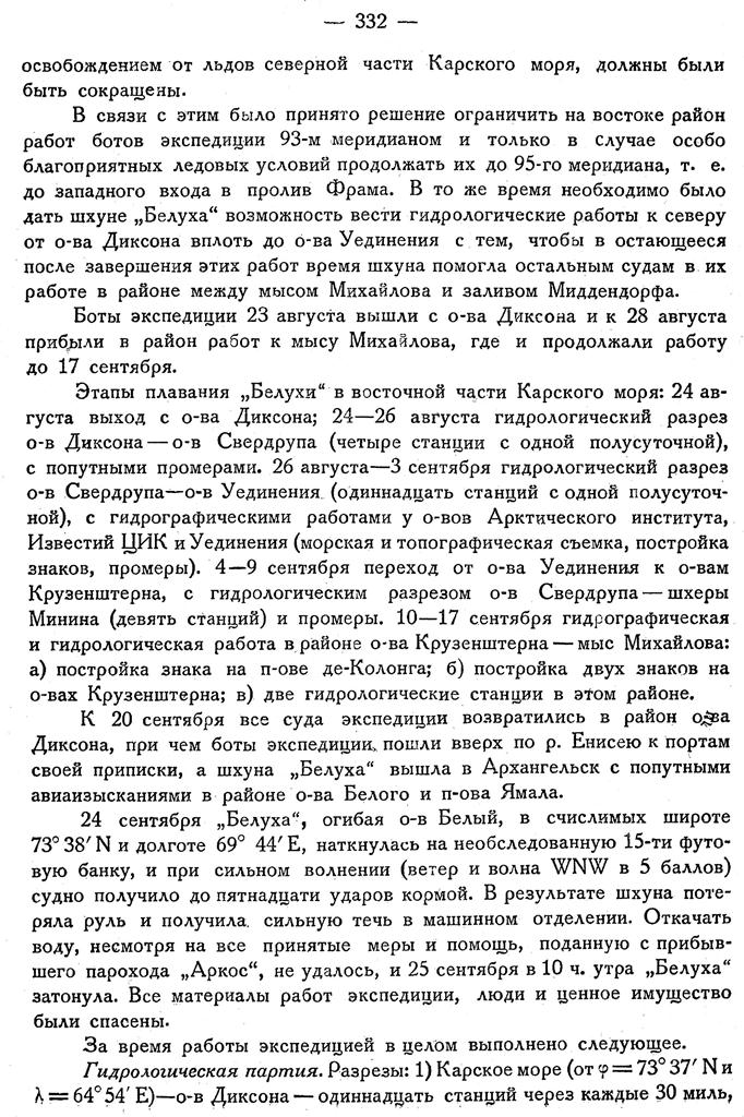

ЗАПАДНО-ТАЙМЫРСКАЯ ЭКСПЕДИЦИЯ ГЛАВНОГО УПРАВЛЕНИЯ СЕВЕРНОГО МОРСКОГО ПУТИ
В 1933 ГОДУ
Западно-Таймырская экспедиция Главного Управления Северного морского пути 1933 г. была организована Сектором полярных авиаизысканий ГУСМП.
 Бюллетень Арктического института СССР. № 11. -Л., 1933, с. 330-334 ЗТЭ - 0002.jpg
— 331 —
По плану, утвержденному Коллегией ГУСМП, главным районом работ экспедиции являлся участок Северного морского пути от о-ва Диксона до мыса Челюскина. Экспедиция носила комплексный характер и включала в себя следующие партии: а) Гидрологическую — состоявшую из научных сотрудников Арктического института, под руководством С. К. Добронравова, б) Гидрографическую — в составе сотрудников Сибирского Гидрографического управления, под общим руководством гидрографа А. В. Лютостанского, а также гидрографа А. В. Эверлинга; астрономические работы велись С. Н. Кравковым и Г. И. Авсюком; в) Авиаизыскательскую — в составе сотрудников Сектора полярных авиаизысканий ГУСМП, под общим руководством И. А. Ландина.
Экспедицию возглавлял начальник Сектора полярных авиаизысканий ГУСМП И. А. Ландин. Заместителем начальника экспедиции и руководителем работ на э/с „Белуха" был М. М. Сергеев.
Для обеспечения возможности выполнения весьма значительного объема работ в одну навигацию (предполагалось вести работу в течение не более 40 дней), экспедиции было предоставлено три судна:
1) моторная шхуна „Белуха" (б. „Hobby")—250 тонн, осадка 15 футов, скорость хода 6. 5 узлов — главным образом для гидрологических работ и попутно для работ по гидрографии и авиаизысканиям в тех местах, где глубины позволяли держаться в достаточной близости к берегам; „Белуха“ являлась также базой горючего, продовольствия, обмундирования и прочего имущества для других судов экспедиции, ввиду малого тоннажа последних; 2) парусно-моторный бот „Сталинец" Таймыркомбината — 80 тонн, осадка 9 футов, ход 7 узлов — главным образом для гидрографических работ; 3) парусно-моторный бот „Гыдаямо" — 18 тонн, осадка 7 футов, ход 7 узлов — главным образом для работ по авиаизысканиям и высадке береговых партий.
31 июля шхуна „Белуха“, выйдя из Архангельска и проведя попутные работы по авиаизысканиям в Белушьей губе, Малых Кармакулах и Маточкином Шаре, 10 августа вышла в Карское море проливом Маточкин Шар.
Пройдя 150 миль в тяжелых ледовых условиях, 20 августа шхуна прибыла в бухту Диксона, куда к тому времени подошли и боты экспедиции „Сталинец" и „Гыдаямо", спустившиеся по р. Енисею из Красноярска и Игарки. К этому времени выяснилось, что оптимальная программа работ экспедиции в конкретных условиях навигации 1933 г, в восточной части Карского моря совершенно не обеспечивается ни имеющимися средствами, ни остающимся для работы временем, а именно: а) боты „Сталинец" и „Гыдаямо", из-за плохого ремонта и слабости корпусов, имели угрожающую течь и не были поэтому пригодны для плавания во льдах: б) сроки работ, в связи с исключительно поздним
 Бюллетень Арктического института СССР. № 11. -Л., 1933, с. 330-334 ЗТЭ - 0003.jpg
— 332 —
освобождением от льдов северной части Карского моря, должны были быть сокращены.
В связи с этим было принято решение ограничить на востоке район работ ботов экспедиции 93-м меридианом и только в Случае особо благоприятных ледовых условий продолжать их до 95-го меридиана, т. е. до западного входа в пролив Фрама. В то же время необходимо было дать шхуне „Белуха“ возможность вести гидрологические работы к северу от о-ва Диксона вплоть до о-ва Уединения с тем, чтобы в остающееся после завершения этих работ время шхуна помогла остальным судам в их работе в районе между мысом Михайлова и заливом Миддендорфа.
Боты экспедиции 23 августа вышли с о-ва Диксона и к 28 августа прибыли в район работ к мысу Михайлова, где и продолжали работу до 17 сентября.
Этапы плавания „Белухи“ в восточной части Карского моря: 24 августа выход с о-ва Диксона; 24—26 августа гидрологический разрез о-в Диксона — о-в Свердрупа (четыре станции с одной полусуточной), с попутными промерами. 26 августа — 3 сентября гидрологический разрез о-в Свердрупа — о-в Уединения (одиннадцать станций с одной полусуточной), с гидрографическими работами у о-вов Арктического института, Известий ЦИК и Уединения (морская и топографическая съемка, постройка знаков, промеры). 4—9 сентября переход от о-ва Уединения к о-вам Крузенштерна, с гидрологическим разрезом о-в Свердрупа — шхеры Минина (девять станций) и промеры. 10—17 сентября гидрографическая и гидрологическая работа в районе о-ва Крузенштерна — мыс Михайлова: а) постройка знака на п-ове Де-Колонга; б) постройка двух знаков на о-вах Крузенштерна; в) две гидрологические станции в этом районе.
К 20 сентября все суда экспедиции возвратились в район о-ва Диксона, при чем боты экспедиции, пошли вверх по р. Енисею к портам своей приписки, а шхуна „Белуха" вышла в Архангельск с попутными авиаизысканиями в районе о-ва Белого и п-ова Ямала.
24 сентября „Белуха", огибая о-в Белый, в счислимых широте 73° 38' N и долготе 69° 44' Е, наткнулась на необследованную 15-ти футовую банку, и при сильном волнении (ветер и волна WNW в 5 баллов) судно получило до пятнадцати ударов кормой. В результате шхуна потеряла руль и получила, сильную течь в машинном отделении. Откачать воду, несмотря на все принятые меры и помощь, поданную с прибывшего парохода „Аркос“, не удалось, и 25 сентября в 10 ч. утра „Белуха" затонула. Все материалы работ экспедиции, люди и ценное имущество были спасены.
За время работы экспедицией в целом выполнено следующее.
Гидрологическая партия. Разрезы: 1) Карское море (от φ = 73° 37' N и λ = 64° 54' Е) — о-в Диксона — одиннадцать станций через каждые 30 миль,
 Бюллетень Арктического института СССР. № 11. -Л., 1933, с. 330-334 ЗТЭ - 0004.jpg
