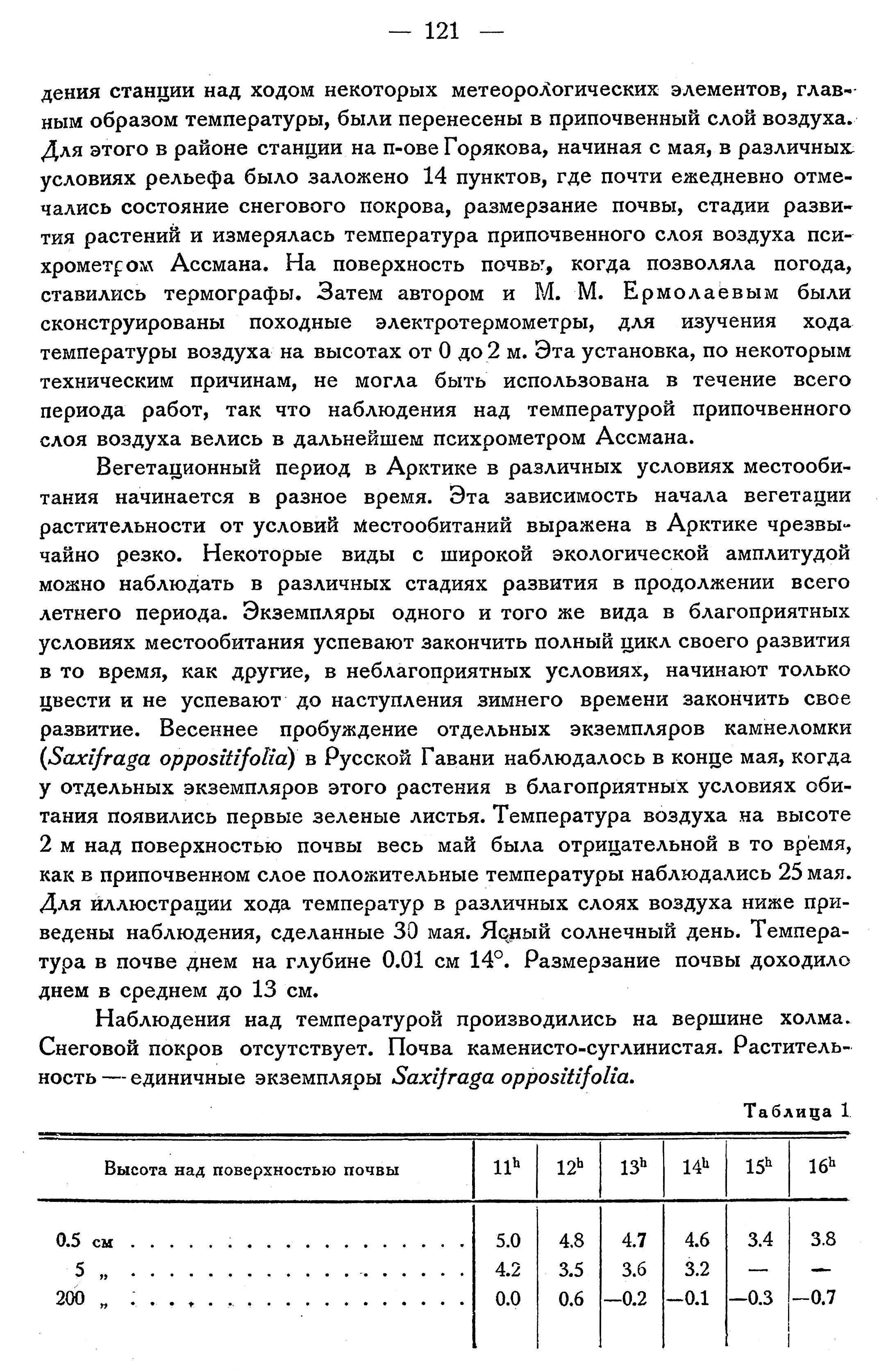

дения станции над ходом некоторых метеорологических элементов, главным образом температуры, были перенесены в припочвенный слой воздуха. Для этого в районе станции на п-ове Горякова, начиная с мая, в различных условиях рельефа было заложено 14 пунктов, где почти ежедневно отмечались состояние снегового покрова, размерзание почвы, стадии развития растений и измерялась температура припочвенного слоя воздуха психрометром Ассмана. На поверхность почвы, когда позволяла погода, ставились термографы. Затем автором и М. М. Ермолаевым были сконструированы походные электротермометры, для изучения хода температуры воздуха на высотах от 0 до 2 м. Эта установка, по некоторым техническим причинам, не могла быть использована в течение всего периода работ, так что наблюдения над температурой припочвенного слоя воздуха велись в дальнейшем психрометром Ассмана.
Вегетационный период в Арктике в различных условиях местообитания начинается в разное время. Эта зависимость начала вегетации растительности от условий Местообитаний выражена в Арктике чрезвычайно резко. Некоторые виды с широкой экологической амплитудой можно наблюдать в различных стадиях развития в продолжении всего летнего периода. Экземпляры одного и того же вида в благоприятных условиях местообитания успевают закончить полный цикл своего развития в то время, как другие, в неблагоприятных условиях, начинают только цвести и не успевают до наступления зимнего времени закончить свое развитие. Весеннее пробуждение отдельных экземпляров камнеломки (Saxifraga oppositifolia) в Русской Гавани наблюдалось в конце мая, когда у отдельных экземпляров этого растения в благоприятных условиях обитания появились первые зеленые листья. Температура воздуха на высоте 2 м над поверхностью почвы весь май была отрицательной в то время, как в припочвенном слое положительные температуры наблюдались 25 мая. Для иллюстрации хода температур в различных слоях воздуха ниже приведены наблюдения, сделанные 30 мая. Ясный солнечный день. Температура в почве днем на глубине 0.01 см 14°. Размерзание почвы доходило днем в среднем до 13 см.
Наблюдения над температурой производились на вершине холма. Снеговой покров отсутствует. Почва каменисто-суглинистая. Растительность — единичные экземпляры Saxifraga oppositifolia.
Таблица 1
Высота над поверхностью почвы 11h 12h 13h 14h 15h 16h
0.5 см.................. 5.0 4.8 4.7 4.6 3.4 3.8
5 „................... 4.2 3.5 3.6 3.2 — —
200 „ ........... 0.0 0.6 —0.2 —0.1 —0.3 —0.7
