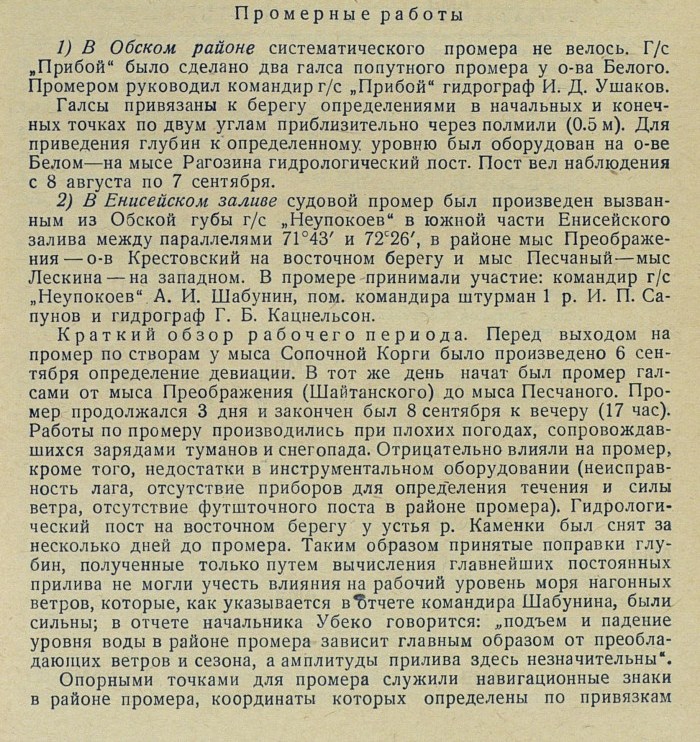

Промерные работы
1) В Обском районе систематического промера не велось. Г/с „Прибой" было сделано два галса попутного промера у о-ва Белого. Промером руководил командир г/с „Прибой" гидрограф И. Д. Ушаков.
Галсы привязаны к берегу определениями в начальных и конечных точках по двум углам приблизительно через полмили (0.5 м). Для приведения глубин к определенному уровню был оборудован на о-ве Белом — на мысе Рагозина гидрологический пост. Пост вел наблюдения с 8 августа по 7 сентября.
2) В Енисейском заливе судовой промер был произведен вызванным из Обской губы г/с „Неупокоев" в южной части Енисейского залива между параллелями 71°43' и 72°26', в районе мыс Преображения — о-в Крестовский на восточном берегу и мыс Песчаный — мыс Лескина — на западном. В промере принимали участие: командир г/с „Неупокоев" А. И. Шабунин, пом. командира штурман 1 р. И. П. Сапунов и гидрограф Г. Б. Кацнельсон.
Краткий обзор рабочего периода. Перед выходом на промер по створам у мыса Сопочной Корги было произведено 6 сентября определение девиации. В тот же день начат был промер галсами от мыса Преображения (Шайтанского) до мыса Песчаного. Промер продолжался 3 дня и закончен был 8 сентября к вечеру (17 час). Работы по промеру производились при плохих погодах, сопровождавшихся зарядами туманов и снегопада. Отрицательно влияли на промер, кроме того, недостатки в инструментальном оборудовании (неисправность лага, отсутствие приборов для определения течения и силы ветра, отсутствие футшточного поста в районе промера). Гидрологический пост на восточном берегу у устья р. Каменки был снят за несколько дней до промера. Таким образом принятые поправки глубин, полученные только путем вычисления главнейших постоянных прилива не могли учесть влияния на рабочий уровень моря нагонных ветров, которые, как указывается в отчете командира Шабунина, были сильны; в отчете начальника Убеко говорится: „подъем и падение уровня воды в районе промера зависит главным образом от преобладающих ветров и сезона, а амплитуды прилива здесь незначительны".
Опорными точками для промера служили навигационные знаки в районе промера, координаты которых определены по привязкам
[325]
к астрономическим пунктам, а также знаки: здания фактории, станции и рыбопромысловые постройки, нанесенные на планшеты производившейся здесь в августе топографической съемки.
Определения на галсах производились в зависимости от видимости береговых опорных знаков. Концы галсов закреплялись определениями места корабля с постановкой его на якорь. Среднее расстояние между определениями на галсах по углам — около 4 миль.

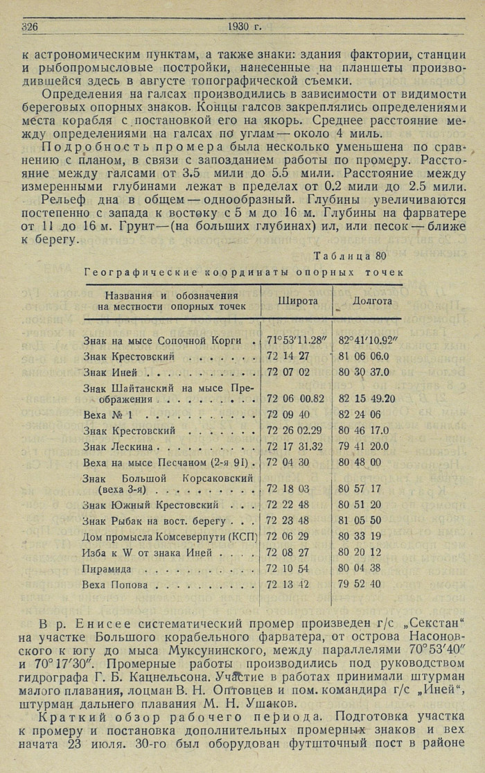

Подробность промера была несколько уменьшена по сравнению с планом, в связи с запозданием работы по промеру. Расстояние между галсами от 3, 5 мили до 5. 5 мили. Расстояние между измеренными глубинами лежат в пределах от 0. 2 мили до 2. 5 мили.
Рельеф дна в общем — однообразный. Глубины увеличиваются постепенно с запада к востоку с 5 м до 16 м. Глубины на фарватере от 11 до 16 м. Грунт — (на больших глубинах) ил, или песок — ближе к берегу.
Таблица 80
Географические координаты опорных точек
Названия и обозначения на местности опорных точек/Широта/Долгота
Знак на мысе Сопочной Корги...... 71°53'11.28" 82°41'10.92"
Знак Крестовский..... 72 14 27 81 06 06.0
Знак Иней..... 72 07 02 80 30 37.0
Знак Шайтанский на мысе Преображения..... 72 06 00.82 82 15 49.20
Веха № 1..... 72 09 40 82 24 06
Знак Крестовский..... 72 26 02.29 80 46 17.0
Знак Лескина..... 72 17 31.32 79 41 20.0
Веха на мысе Песчаном (2-я 91)..... 72 04 30 80 48 00
Знак Большой Корсаковский (веха 3-я)..... 72 18 03 80 57 17
Знак Южный Крестовский..... 72 22 48 80 51 20
Знак Рыбак на вост. берегу..... 72 23 48 81 05 50
Дом промысла Комсеверпути (КСП)..... 72 06 29 80 33 19
Изба к W от знака Иней..... 72 08 27 80 20 12
Пирамида..... 72 10 54 80 04 38
Веха Попова..... 72 13 12 79 52 40
В р. Енисее систематический промер произведен г/с „Секстан" на участке Большого корабельного фарватера, от острова Насоновского к югу до мыса Муксунинского, между параллелями 70°53'40" и 70°17'30". Промерные работы производились под руководством гидрографа Г. Б. Кацнельсона. Участие в работах принимали штурман малого плавания, лоцман В. Н. Оптовцев и пом. командира г/с „Иней", штурман дальнего плавания М. Н. Ушаков.
Краткий обзор рабочего периода. Подготовка участка к промеру и постановка дополнительных промерных знаков и вех начата 23 июля. 30-го был оборудован футшточный пост в районе
[326]

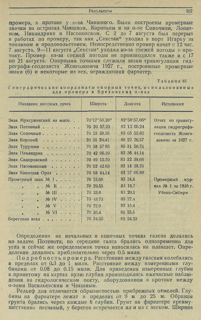

промера, в протоке у о-ва Чаяшного. Были построены промерные значки на островах Чаяшном, Коровьем и на о-ве Сопочном, Лопатном, Никандрике и Насоновском. С 2 до 7 августа был перерыв в работах по промеру, так как „Секстан" уходил в порт Игарку за топливом и продовольствием. Непосредственно промер начат с 12 час. 7 августа. 9—11 августа „Секстан" уходил из-за свежей погоды в протоку. Промер из-за свежей погоды не производился также и с 17 по 21 августа. Опорными точками служили знаки триангуляции гидрографа-геодезиста Жонголовича 1927 г., построенные промерные знаки (β) и некоторые из вех, ограждавших фарватер.
Τаблица 81
Географические координаты опорных точек, использованных
для промера в Бреховских о-вах
Название опорных точек/Широта/Долгота/Источники
Знак Муксунинский на мысе..... 70°17'50. 20" 82°58'57. 66" Отчет по триангуляции гидрографа-геодезиста Жонголовича за 1927 г.
Знак Песчаный..... 70 20 57.23 82 12 05.24
Знак Сопочный..... 70 23 38.16 83 05 55.62
Знак Коровий..... 70 31 24.41 88 22 26.57
Знак Турушин..... 70 38 57.95 83 31 50.75
Знак Никандрик..... 70 42 06.10 83 36 44.14
Знак Сидоровский..... 70 49 15.70 83 32 39.66
Знак Насоновский..... 70 52 42.63 83 14 38.76
Знак Капитана Орла..... 70 58 44.14 83 27 06.89
Промерный знак № I..... 70 23.66 83 24.8 Промерный журнал № 1 за 1930 г. Убеко-Сибири
„ №II..... 70 29.55 83 16.7
„ № III..... 70 33.6 83 20.1
„ № IV..... 70 43.73 83 27.4
„ № V..... 70 22.9 83 15.4
„ № VI..... 70 36.4 83 25.5
Береговая веха..... 70 34.55 83 24.33
Определения на начальных и конечных точках галсов делались по задаче Потенота; по середине галса брались одновременно два угла и сейчас же определяемая точка наносилась на планшет. Определения делались приблизительно через 0. 5 мили.
Подробность промера. Расстояние между галсами колебались в пределах от 0. 3 до 1 мили. Расстояние между измеренными глубинами от 0. 08 до 0. 15 мили. Для приведения измеренных глубин к принятому на картах нулю глубин производились ежечасные наблюдения на гидрологическом посту, оборудованном в протоке между о-вами Васильевским и Чаяшным.
Рельеф дна отличается обрывистостью прибрежных отмелей. Глубины на фарватере лежат в пределах от 9 м до 25 м. Образцы грунта брались через каждые 6 глубин. Грунт на фарватере преимущественно песчаный, у берегов встречается ил и ил с песком. Ширина
[327]

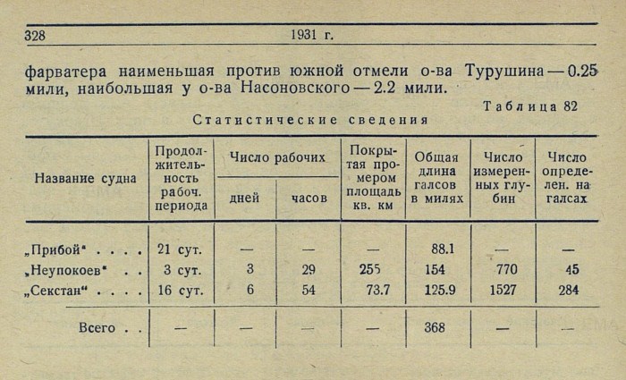

фарватера наименьшая против южной отмели о-ва Турушина — 0. 25 мили, наибольшая у о-ва Насоновского — 2. 2 мили.
Τаблица 82
Статистические сведения
Название судна/Продолжительность рабоч. периода/Число рабочих дней\часов/Покрытая промером площадь кв. км/Общая длина галсов в милях/Число измеренных глубин/Число определен. на галсах
"Прибой"..... 21 сут. — — — 88.1 — —
"Неупокоев"..... 3 сут. 3 29 255 154 770 45
"Секстан"..... 16 сут. 6 54 73.7 125.9 1527 284
Всего..... — — — — 368 — —
