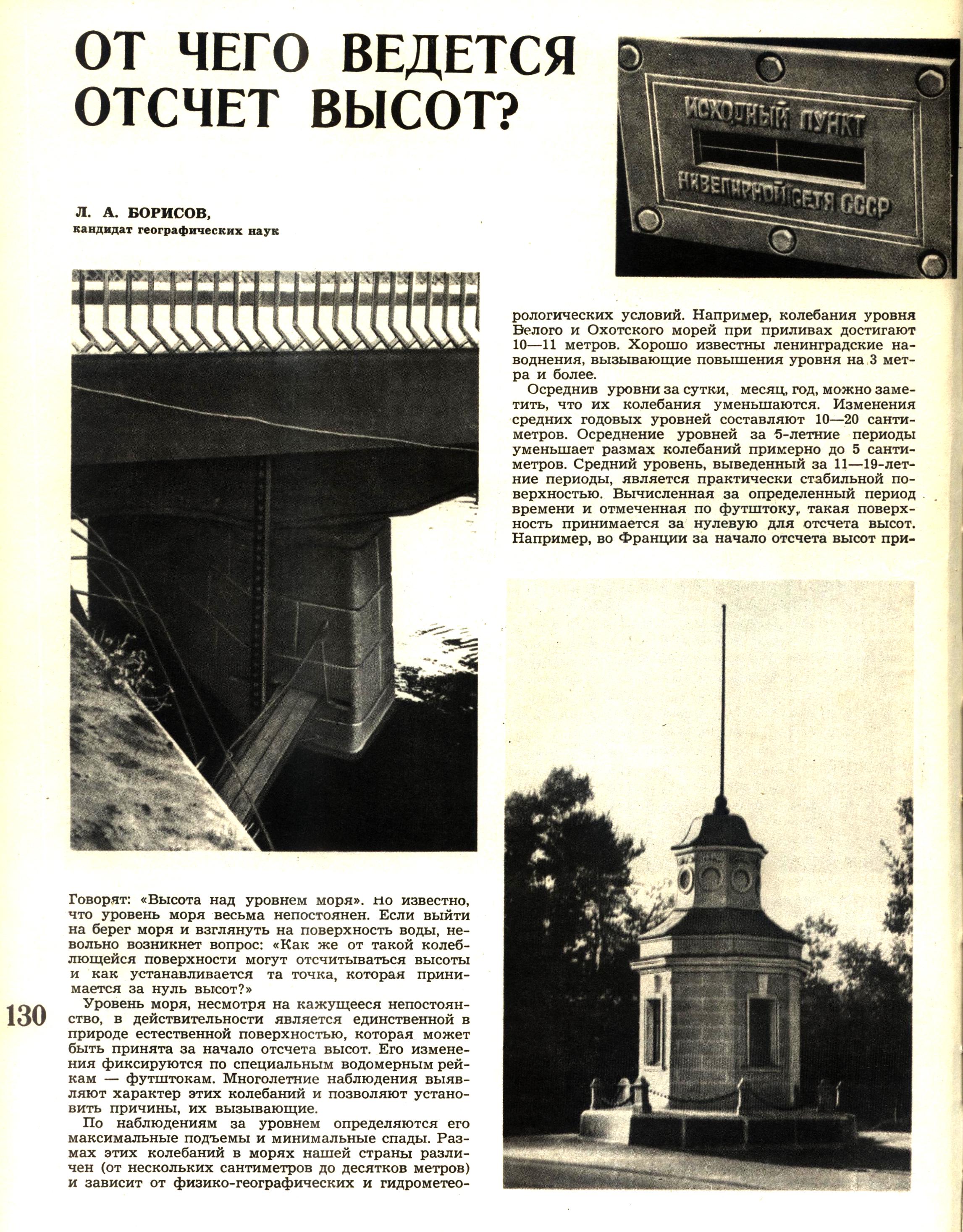

Большой вклад в изучение среднего уровня Балтийского моря внес известный русский гидрограф вице-адмирал М. Ф. Рейнеке. В 1840 г. он вывел за период 1825—1839 гг. средний уровень (ординарную воду) для Кронштадта и ряда пунктов Финского залива и нашел, что нули футштоков там располагаются выше среднего уровня. По его предложению нули футштоков были совмещены с горизонтальными метками среднего уровня за 1825—1839 гг., выбитыми на граните. Нуль Кронштадтского футштока был опущен на 17,5 сантиметров и совмещен с горизонтальной чертой, нанесенной на каменном устое моста через Обводный канал в Кронштадте (фото 1). В дальнейшем метка М. Ф. Рейнеке была закреплена медной пластиной с горизонтальной чертой, совмещенной с меткой. В советское время пластину закрыли специальной защитной планкой из латуни с надписью: «Исходный пункт нивелирной сети СССР» (фото 2). Увидеть эту надпись можно лишь тогда, когда уровень воды в канале ниже ординара.
В 1898 г. недалеко от футштока был установлен мареограф — прибор для непрерывной записи колебаний уровня моря на ленту. В настоящее время он расположен в павильоне (фото 3), внутри которого имеется колодец. Колодец сообщается с морем, и запись на ленте мареографа отражает все колебания его уровня.

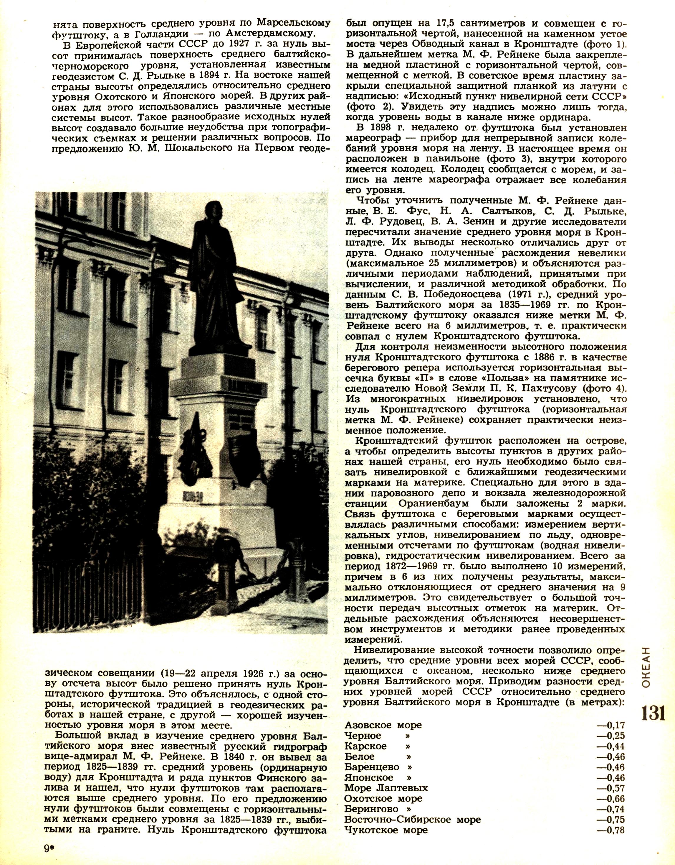

Для контроля неизменности высотного положения нуля Кронштадтского футштока с 1886 г. в качестве берегового репера используется горизонтальная высечка буквы «П» в слове «Польза» на памятнике исследователю Новой Земли П. К. Пахтусову (фото 4). Из многократных нивелировок установлено, что нуль Кронштадтского футштока (горизонтальная метка М. Ф. Рейнеке) сохраняет практически неизменное положение.
