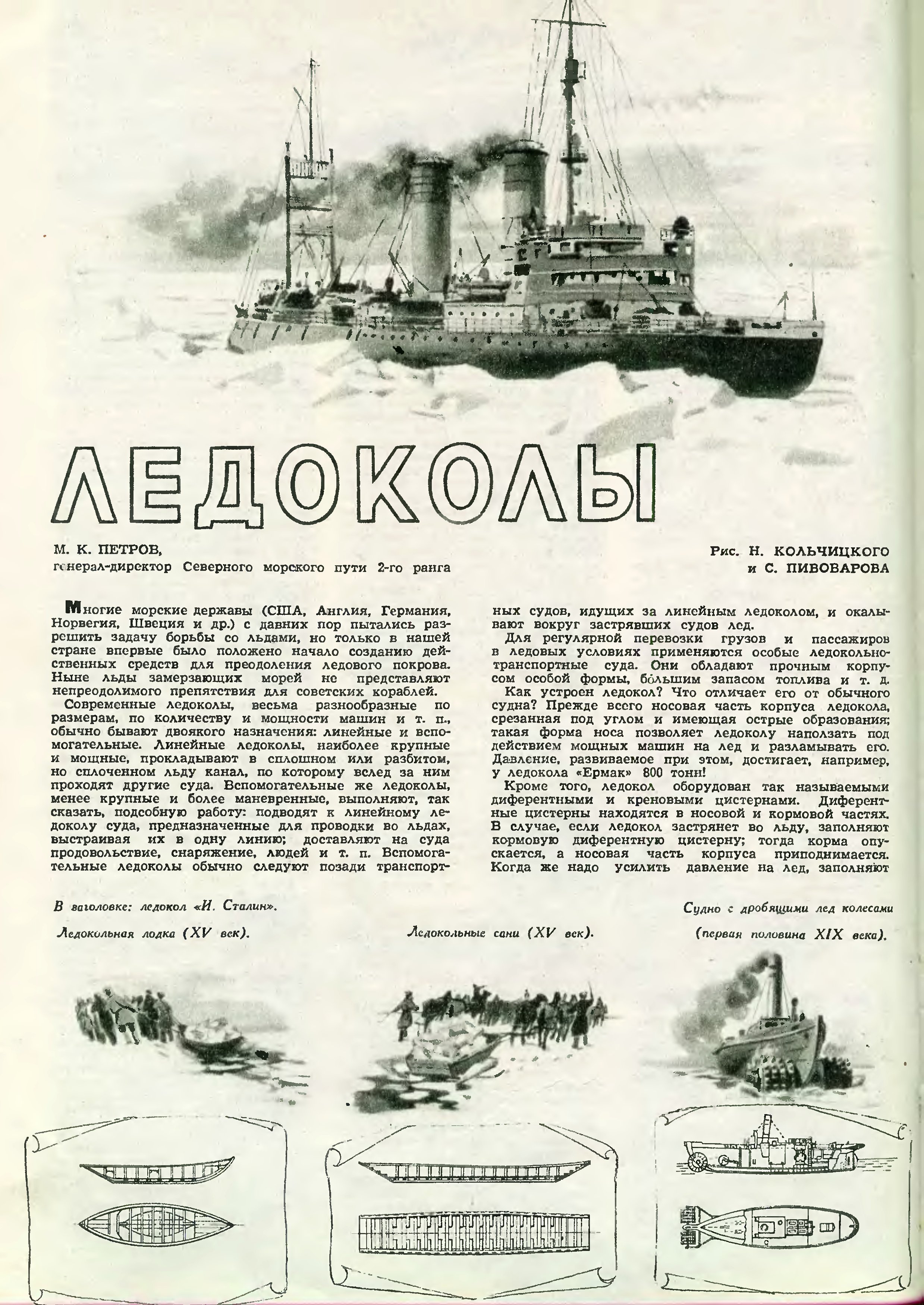

Многие морские державы (США, Англия, Германия, Норвегия, Швеция и др.) с давних пор пытались разрешить задачу борьбы со льдами, но только в нашей стране впервые было положено начало созданию действенных средств для преодоления ледового покрова. Ныне льды замерзающих морей не представляют непреодолимого препятствия для советских кораблей.
Современные ледоколы, весьма разнообразные по размерам, по количеству и мощности машин и т. п., обычно бывают двоякого назначения: линейные и вспомогательные. Линейные ледоколы, наиболее крупные и мощные, прокладывают в сплошном или разбитом, но сплоченном льду канал, по которому вслед за ним проходят другие суда. Вспомогательные же ледоколы, менее крупные и более маневренные, выполняют, так сказать, подсобную работу: подводят к линейному ледоколу суда, предназначенные для проводки во льдах, выстраивая их в одну линию; доставляют на суда продовольствие, снаряжение, людей и т. п. Вспомогательные ледоколы обычно следуют позади транспортных судов, идущих за линейным ледоколом, и окалывают вокруг застрявших судов лсд.
Для регулярной перевозки грузов и пассажиров в ледовых условиях применяются особые ледокольно-транспортные суда. Они обладают прочным корпусом особой формы, большим запасом топлива и т. д.

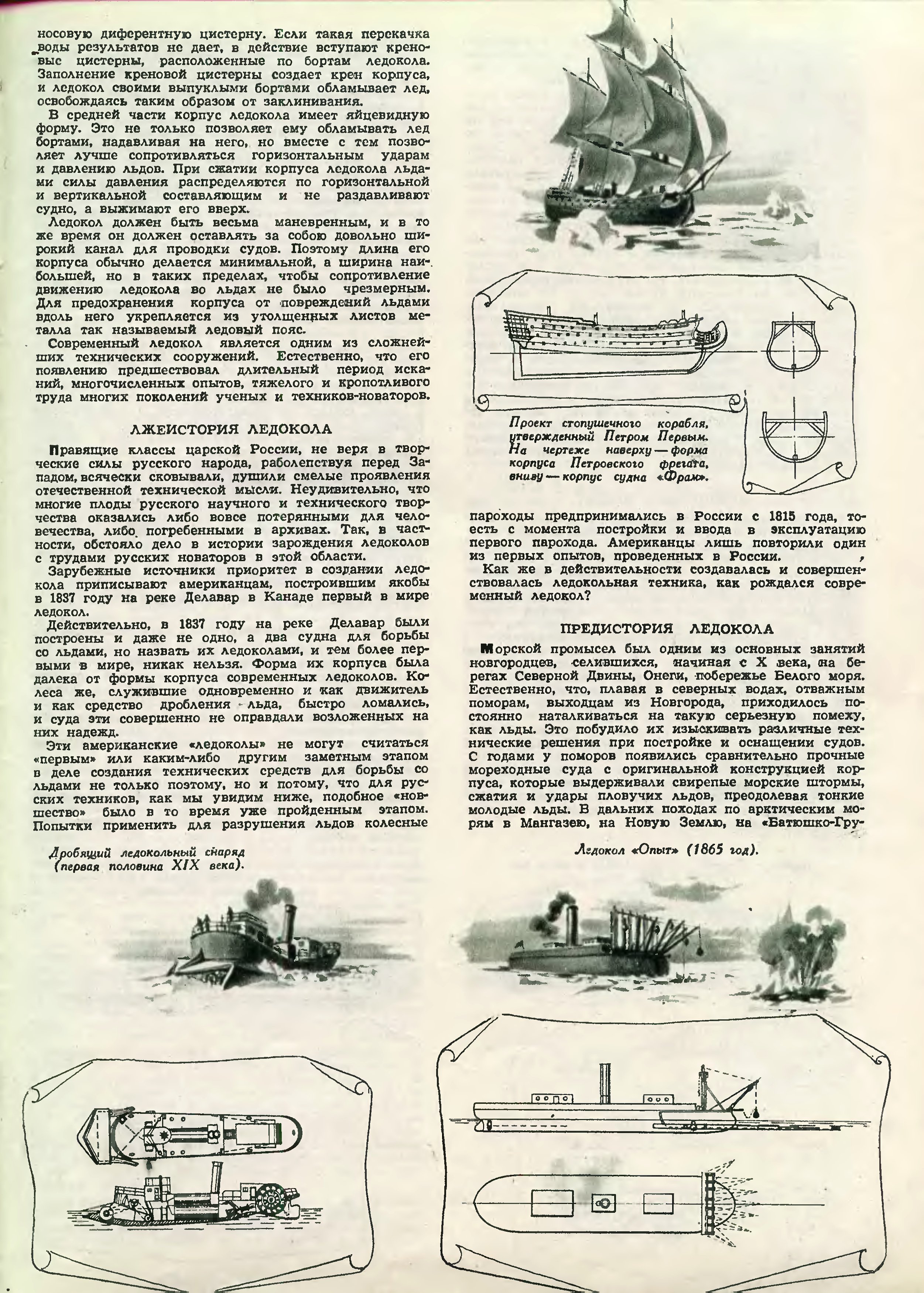

Как устроен ледокол? Что отличает его от обычного судна? Прежде всего носовая часть корпуса ледокола, срезанная под углом и имеющая острые образования; такая форма носа позволяет ледоколу наползать под действием мощных машин на лед и разламывать его. Давление, развиваемое при этом, достигает, например, у ледокола «Ермак» 800 тонн!

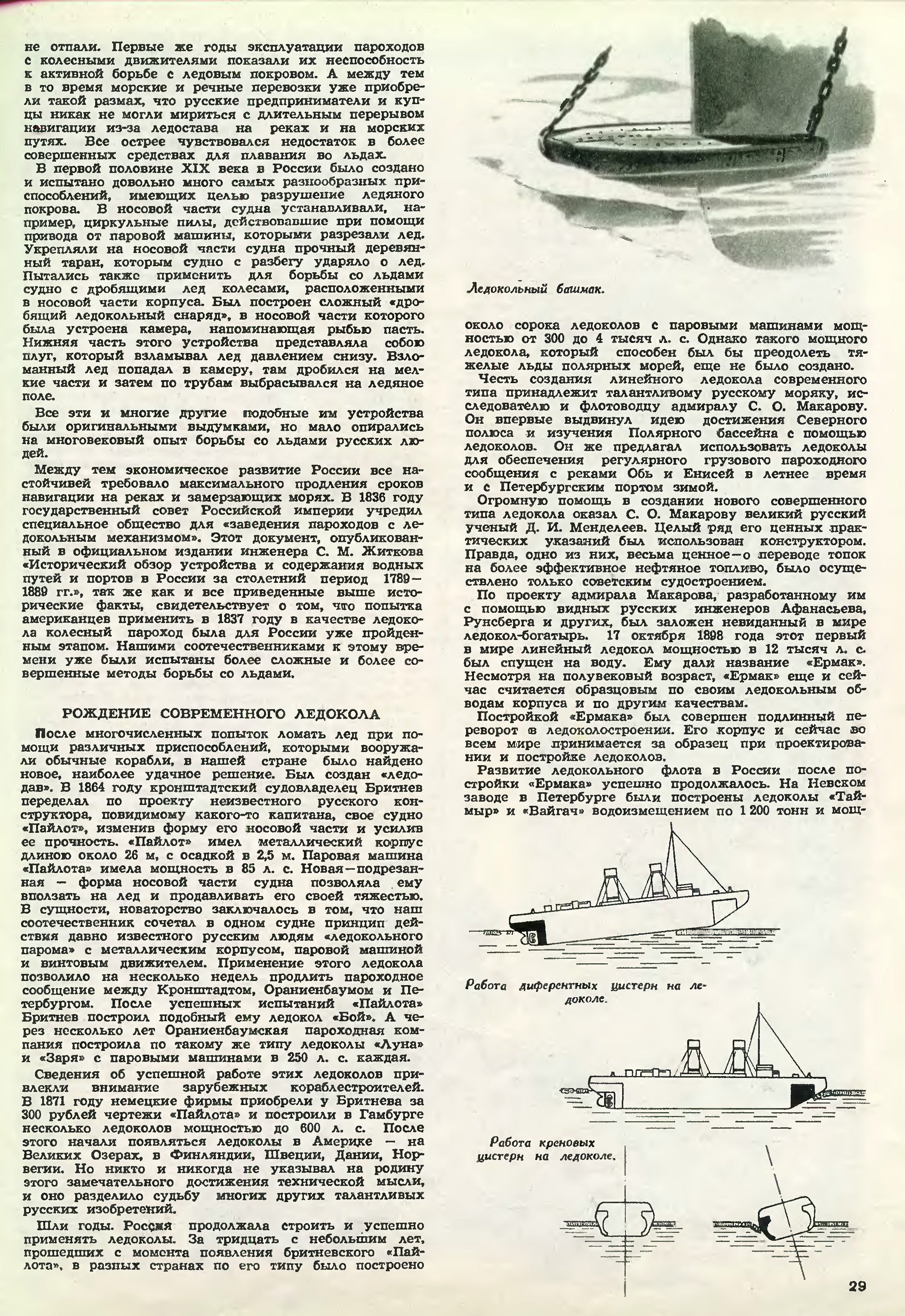

Кроме того, ледокол оборудован так называемыми диферентными и креновыми цистернами. Диферентные цистерны находятся в носовой и кормовой частях. В случае, если ледокол застрянет во льду, заполняют кормовую диферентную цистерну; тогда корма опускается, а носовая часть корпуса приподнимается. Когда же надо усилить давление на лед, заполняютносовую дифсрентную цистерну. Если такая перекачка "воды результатов не дает, в действие вступают креновые цистерны, расположенные по бортам ледокола. Заполнение креновой цистерны создает крен корпуса, и ледокол своими выпуклыми бортами обламывает лед, освобождаясь таким образом от заклинивания.
В средней части корпус ледокола имеет яйцевидную форму. Это не только позволяет ему обламывать лед бортами, надавливая на него, но вместе с тем позволяет лучше сопротивляться горизонтальным ударам и давлению льдов. При сжатии корпуса ледокола льдами силы давления распределяются по горизонтальной и вертикальной составляющим и не раздавливают судно, а выжимают его вверх.
Ледокол должен быть весьма маневренным, и в то же время он должен оставлять за собою довольно широкий канал для проводки судов. Поэтому длина его корпуса обычно делается минимальной, а ширина наибольшей, но в таких пределах, чтобы сопротивление движению ледокола во льдах не было чрезмерным. Для предохранения корпуса от повреждений льдами вдоль него укрепляется из утолщенных листов металла так называемый ледовый пояс.

Зарубежные источники приоритет в создании ледокола приписывают американцам, построившим якобы в 1837 году на реке Делавар в Канаде первый в мире ледокол.
Действительно, в 1837 году на реке Делавар были построены и даже не одно, а два судна для борьбы со льдами, но назвать их ледоколами, и тем более первыми в мире, никак нельзя. Форма их корпуса была далека от формы корпуса современных ледоколов. Колеса же, служившие одновременно и как движитель и как средство дробления — льда, быстро ломались, и суда эти совершенно не оправдали возложенных на них надежд.
Эти американские «ледоколы» не могут считаться «первым» или каким-либо другим заметным этапом в деле создания технических средств для борьбы со льдами не только поэтому, но и потому, что для русских техников, как мы увидим ниже, подобное «новшество» было в то время уже пройденным этапом. Попытки применить для разрушения льдов колесные пароходы предпринимались в России с 1815 года, тоесть с момента постройки и ввода в эксплуатацию первого парохода. Американцы лишь повторили один из первых опытов, проведенных в России.

Морской промысел был одним из основных занятий новгородцев, селившихся, начиная с X века, на берегах Северной Двины, Онеги, побережье Белого моря. Естественно, что, плавая в северных водах, отважным поморам, выходцам из Новгорода, приходилось постоянно наталкиваться на такую серьезную помеху, как льды. Это побудило их изыскивать различные технические решения при постройке и оснащении судов. С годами у поморов появились сравнительно прочные мореходные суда с оригинальной конструкцией корпуса, которые выдерживали свирепые морские штормы, сжатия и удары пловучих льдов, преодолевая тонкие молодые льды. В дальних походах по арктическим морям в Мангазею, на Новую Землю, на «Батюшко-Грумант» (Шпицберген) у русских мореходов вырабатывались особые методы управления судами, зарождались и совершенствовались основы ледовой тактики — искусства плавания во льдах и борьбы с ними.
Используя попутный ветер, поморы на своих деревянных, но прочных судах с силою врезались в лед и, разрушая его, продвигались вперед. Если лед не поддавался, мореходы перегружали груз из трюма на палубу, уменьшая этим остойчивость судна. Затем команда перебегала с одного борта на другой, раскачивала судно и, обламывая корпусом лед, прокладывала ему путь. Этот принцип раскачивания судов для освобождения от льдов впоследствии был положен русскими конструкторами в основу важнейшего приспособления современных ледоколов — креповых цистерн.
Помимо непосредственного приспособления судов для плавания во льдах, в России с давних пор применялись простейшие деревянные устройства для проламывания во льдах канала. На русских северных реках, и особенно на Северной Двине, еще в XV столетии широко применялись так называемые ледокольные лодки, а позже ледокольные сани и ледокольные паромы. Принцип их действия был примерно одинаков. Тяжело груженные большие водонепроницаемые ящики с изогнутым днищем, приподнимающимся в носовой части, втаскивались людьми или лошадьми на ледовое поле, в котором прорубалась неширокая борозда. Своей тяжестью сани или паромы продавливали и обламывали лед толщиной до 30 см, образуя довольно широкий канал. Именно этот принцип продавливания льда, разработанный смекалкой русского народа, и был положен впоследствии в основу работы современных ледоколов.

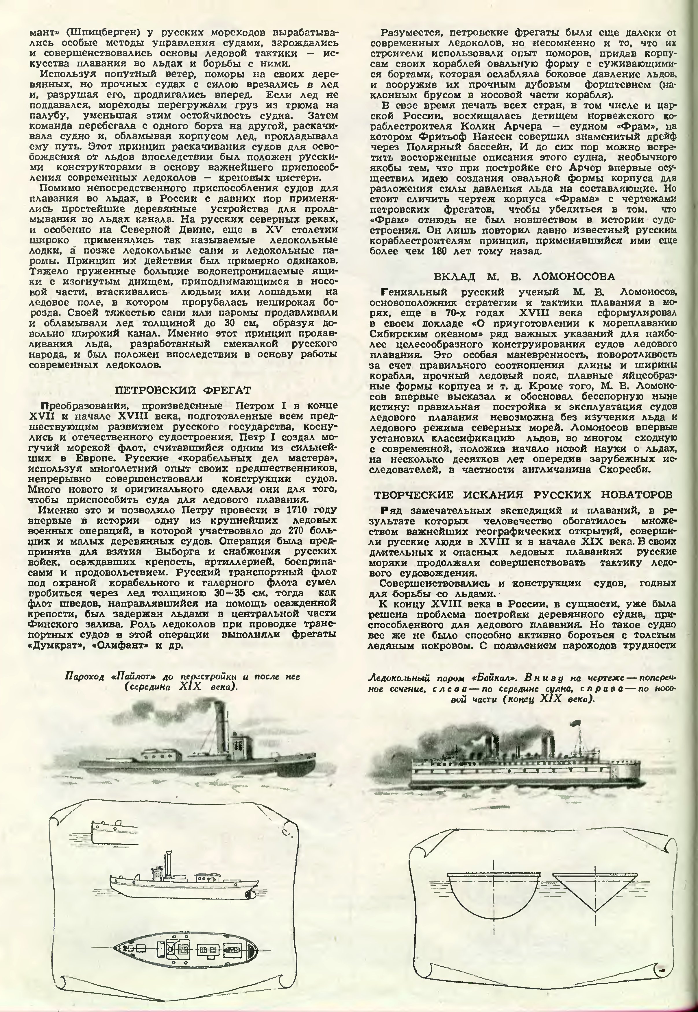

Преобразования, произведенные Петром I в конце XVII и начале XVIII века, подготовленные всем предшествующим развитием русского государства, коснулись и отечественного судостроения. Петр I создал могучий морской флот, считавшийся одним из сильнейших в Европе. Русские «корабельных дел мастера», используя многолетний опыт своих предшественников, непрерывно совершенствовали конструкции судов. Много нового и оригинального сделали они для того, чтобы приспособить суда для ледового плавания.
Именно это и позволило Петру провести в 1710 году впервые в истории одну из крупнейших ледовых военных операций, в которой участвовало до 270 больших и малых деревянных судов. Операция была предпринята для взятия Выборга и снабжения русских войск, осаждавших крепость, артиллерией, боеприпасами и продовольствием. Русский транспортный флот под охраной корабельного и галерного флота сумел пробиться через лед толщиною 30— 35 см, тогда как флот шведов, направлявшийся на помощь осажденной крепости, был задержан льдами в центральной части Финского залива. Роль ледоколов при проводке транспортных судов в этой операции выполняли фрегаты «Думкрат», «Олифант» и др.
Разумеется, петровские фрегаты были еще далеки от современных ледоколов, но несомненно и то, что их строители использовали опыт поморов, придав корпусам своих кораблей овальную форму с суживающимися бортами, которая ослабляла боковое давление льдов, и вооружив их прочным дубовым форштевнем (наклонным брусом в носовой части корабля).
В свое время печать всех стран, в том числе и царской России, восхищалась детищем норвежского кораблестроителя Колин Арчера — судном «Фрам», на котором Фритьоф Нансен совершил знаменитый дрейф через Полярный бассейн. И до сих пор можно встретить восторженные описания этого судна, необычного якобы тем, что при постройке его Арчср впервые осуществил идею создания овальной формы корпуса для разложения силы давления льда на составляющие. Но стоит сличить чертеж корпуса «Фрама» с чертежами петровских фрегатов, чтобы убедиться в том. что «Фрам» отнюдь не был новшеством в истории судостроения. Он лишь повторил давно известный русским кораблестроителям принцип, применявшийся ими еще более чем 180 лет тому назад.

К концу XVIII века в России, в сущности, уже была решена проблема постройки деревянного судна, приспособленного для ледового плавания. Но такое судно все же не было способно активно бороться с толстым ледяным покровом. С появлением пароходов трудности не отпали. Первые же годы эксплуатации пароходов с колесными движителями показали их неспособность к активной борьбе с ледовым покровом. А между тем в то время морские и речные перевозки уже приобрели такой размах, что русские предприниматели и купцы никак не могли мириться с длительным перерывом навигации из-за ледостава на реках и на морских путях. Все острее чувствовался недостаток в более совершенных средствах для плавания во льдах.
В первой половине XIX века в России было создано и испытано довольно много самых разнообразных приспособлений, имеющих целью разрушение ледяного покрова. В носовой части судна устанавливали, например, циркульные пилы, действовавшие при помощи привода от паровой машины, которыми разрезали лед. Укрепляли на носовой части судна прочный деревянный таран, которым судно с разбегу ударяло о лед. Пытались также применить для борьбы со льдами судно с дробящими лед колесами, расположенными в носовой части корпуса. Был построен сложный «дробящий ледокольный снаряд», в носовой части которого была устроена камера, напоминающая рыбью пасть. Нижняя часть этого устройства представляла собою плуг, который взламывал лед давлением снизу. Взломанный лед попадал в камеру, там дробился на мелкие части и затем по трубам выбрасывался на ледяное поле.

После многочисленных попыток ломать лед при помощи различных приспособлений, которыми вооружали обычные корабли, в нашей стране было найдено новое, наиболее удачное решение. Был создан «ледодав». В 1864 году кронштадтский судовладелец Бритнев переделал по проекту неизвестного русского конструктора, повидимому какого-то капитана, свое судно «Пайлот», изменив форму его носовой части и усилив ее прочность. «Пайлот» имел металлический корпус длиною около 26 м, с осадкой в 2,5 м. Паровая машина «Пайлота» имела мощность в 85 л. с. Новая — подрезанная — форма носовой части судна позволяла ему вползать на лед и продавливать его своей тяжестью. В сущности, новаторство заключалось в том, что наш соотечественник сочетал в одном судне принцип действия давно известного русским людям «ледокольного парома» с металлическим корпусом, паровой машиной и винтовым движителем. Применение этого ледокола позволило на несколько недель продлить пароходное сообщение между Кронштадтом, Ораниенбаумом и Пе­тербургом. После успешных испытаний «Пайлота» Бритнев построил подобный ему ледокол «Бой». А через несколько лет Ораниенбаумская пароходная компания построила по такому же типу ледоколы «Луна» и «Заря» с паровыми машинами в 250 л. с. каждая.
Сведения об успешной работе этих ледоколов привлекли внимание зарубежных кораблестроителей. В 1871 году немецкие фирмы приобрели у Бритнева за 300 рублей чертежи «Пайлота» и построили в Гамбурге несколько ледоколов мощностью до 600 л. с. После этого начали появляться ледоколы в Америке — на Великих Озерах, в Финляндии, Швеции, Дании, Норвегии. Но никто и никогда не указывал на родину этого замечательного достижения технической мысли, и оно разделило судьбу многих других талантливых русских изобретений.
Шли годы. Россия продолжала строить и успешно применять ледоколы. За тридцать с небольшим лет, прошедших с момента появления бритневского «Пай-лота», в разных странах по его типу было построено около сорока ледоколов с паровыми машинами мощностью от 300 до 4 тысяч л. с. Однако такого мощного ледокола, который способен был бы преодолеть тяжелые льды полярных морей, еще не было создано.

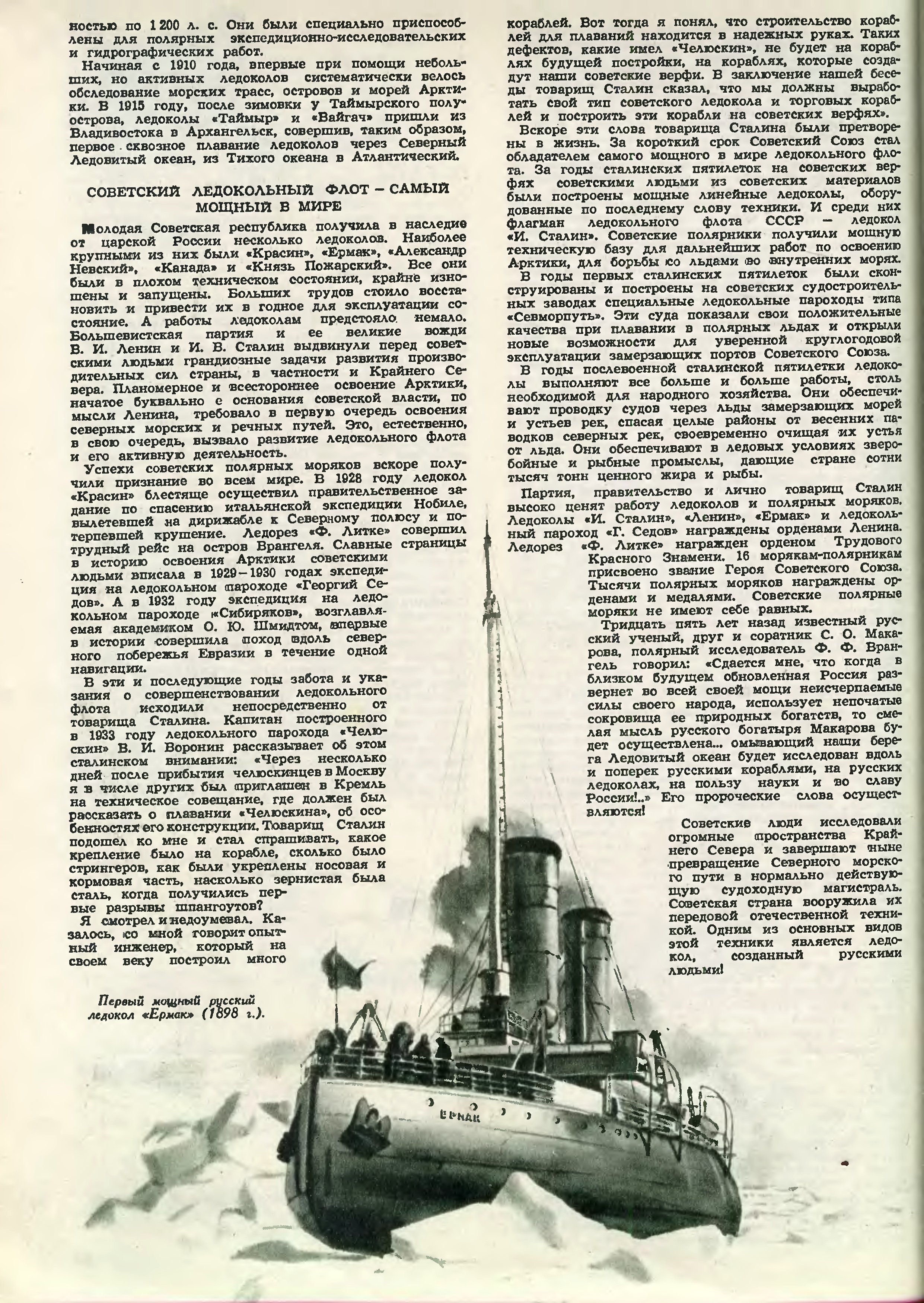

По проекту адмирала Макарова, разработанному им с помощью видных русских инженеров Афанасьева, Рунсберга и других, был заложен невиданный в мире ледокол-богатырь. 17 октября 1898 года этот первый в мире линейный ледокол мощностью в 12 тысяч л. с. был спущен на воду. Ему дали название «Ермак». Несмотря на полувековый возраст, «Ермак» еще и сейчас считается образцовым по своим ледокольным обводам корпуса и по другим качествам.
Постройкой «Ермака» был совершен подлинный переворот в ледоколостроении. Его корпус и сейчас во всем мире принимается за образец при проектировании и постройке ледоколов.
