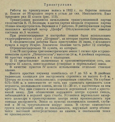

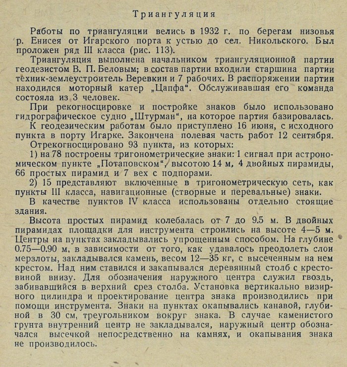

ТриангуляцияРаботы по триангуляции велись в 1932 г. по берегам низовья р. Енисея от Игарского порта к устью до сел. Никольского. Был проложен ряд III класса (рис. 113).
Триангуляция выполнена начальником триангуляционной партии геодезистом В. П. Беловым; в состав партии входили старшина партии техник-землеустроитель Веревкин и 7 рабочих. В распоряжении партии находился моторный катер „Цапфа". Обслуживавшая его команда состояла из 3 человек.
При рекогносцировке и постройке знаков было использовано гидрографическое судно „Штурман", на которое партия базировалась.
К геодезическим работам было приступлено 16 июня, с исходного пункта в порту Игарке. Закончена полевая часть работ 12 сентября.
Отрекогносцировано 93 пункта, из которых:
1)	на 78 построены тригонометрические знаки: 1 сигнал при астрономическом пункте „Потаповском", высотою 14 м, 4 двойных пирамиды, 66 простых пирамид и 7 вех с подпорами.
2)	15 представляют включенные в тригонометрическую сеть, как пункты III класса, навигационные (створные и перевальные) знаки.
В качестве пунктов IV класса использованы отдельно стоящие здания.
Высота простых пирамид колебалась от 7 до 9. 5 м. В двойных пирамидах площадки для инструмента строились на высоте 4—5 м. Центры на пунктах закладывались упрощенным способом. на глубине 0. 75—0. 90 м, в зависимости от того, как удавалось преодолеть слои мерзлоты, закладывался камень, весом 12—35 кг, с высеченным на нем крестом. Над ним ставился и закапывался деревянный столб с крестовиной внизу. Для обозначения наружного центра служил гвоздь, забивавшийся в верхний срез столба. Установка вертикально визирного цилиндра и проектирование центра знака производились при помощи инструмента. Знаки на пунктах окапывались канавой, глубиной в 30 см, треугольником вокруг знака. В случае каменистого грунта внутренний центр не закладывался, наружный центр обозначался высечкой непосредственно на камнях, и окапывания знака не производилось.

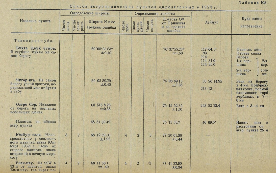

Таблица 108

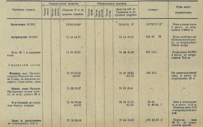

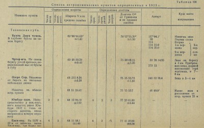

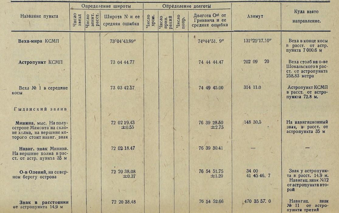

Список астрономических пунктов определенных в 1932 г.
Название пункта/Определение широты (Число звезд\Число зенит. расст.\Широта N и ее средняя ошибка)/Определение долготы (Число хрон.\Число прин. раций\Число поправ.\Долгота Ost от Гринвича и ее средняя ошибка)/Азимут/Куда взято направление
	Тазовская губа.
Бухта Двух чумов. В глубине бухты на самом берегу
69°08'08.63" ±0.40				76°37'55.20" ±1.50
117°04.1'	Навигац. знак
 93	Первая сопка
 114	Вторая "
 114 31.0	1-я вершина }2-я вер. сопки
 114 35.0	2-я вершина }2-я вер. сопки
Чугор яга. На самом берегу узкой протоки, перерезающей мыс от бухты в губу			69 05 59. 29 ±0. 40				75 08 09. 15 ±1. 35	33 26 14. 95 273 13	Знак на берегу в 4 км. Прибрежная сопка, формой напоминает горб верблюда, в 7— 8 км
Озеро Сор. Недалеко от берега на песчаных небольших дюнах			68 51 58. 26 ±0. 38				75 15 52. 35 ±1. 50	243 02 23. 4	Веха в 3—4 км
Навигац. зн. вблизи астр. пункта			68 51 59. 42				75 15 53. 7	46 09. 0'	Навиг. знак в расстоянии от астр. пункта 25 м
Юмбур-сале. Непосредственно у сев. -вост. ноги навигац, знака Юмбура 1932 г. Пень от старого навигац, знака вмерзший в вечную мерзлоту	3	2	68 12 59. 30 ±1. 02	4	2	3	77 20 01. 80 ±0. 44	-	-
Енси-няу. На SSW в 32 м от навигац. знака Енси-няу, где берег по-	4	2	68 11 58. 1 ±1. 40	4	2	5	77 41 32. 90 ±0. 34	-	-ворачивает с востока на юг, в 15—20 м. от бровки обрыва

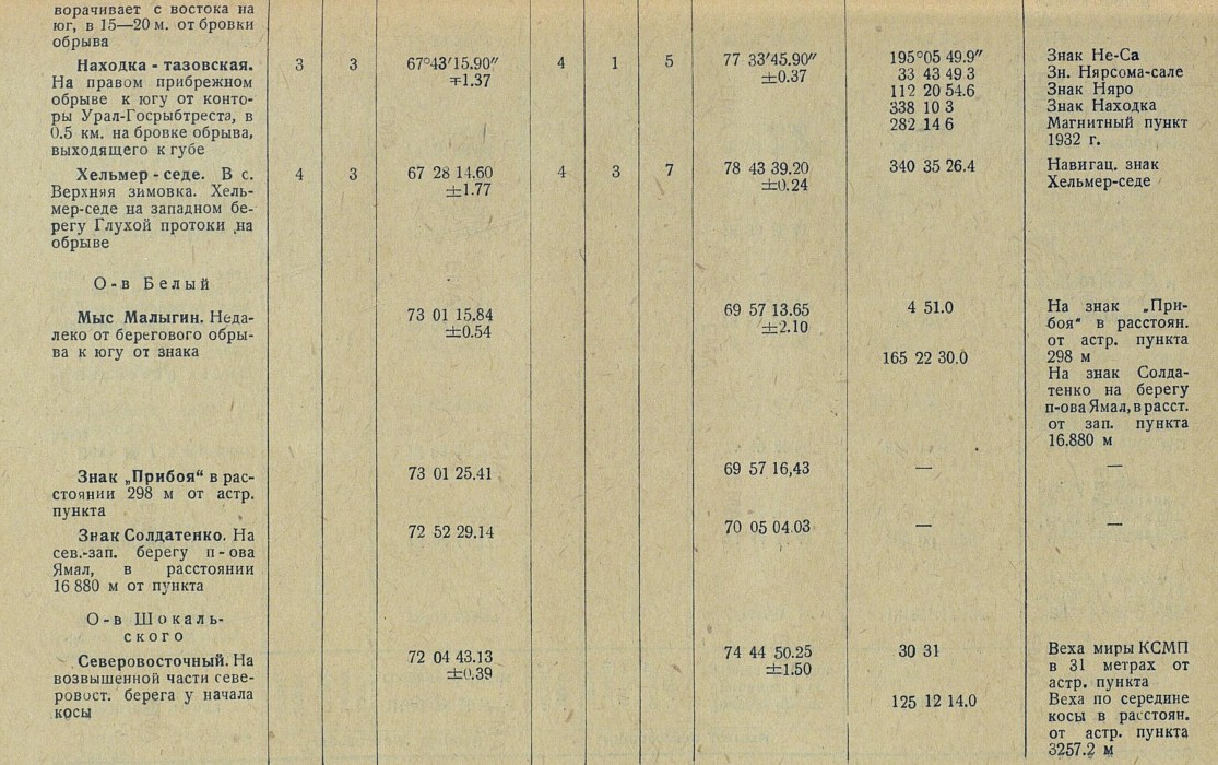

Находка - Тазовская. На правом прибрежном обрыве к югу от конторы Урал-Госрыбтреста, в 0.5 км. на бровке обрыва, выходящего к губе	3	3	67°43' 15.90" ±1.37	4	1	5	77 33'45.90" ±0.37	195°05 49.9" 33 43 49.3 112 20 54.6 338 10.3 282 14.6	Знак Не-Са Зн. Нярсома-сале Знак Няро Знак Находка Магнитный пункт 1932 г.
Хельмер-седе. В с. Верхняя зимовка. Хельмер-седе на западном берегу Глухой протоки на обрыве	4	3	67 28 14.60 ±1.77	4	3	7	78 43 39.20 ±0.24	340 35 26.4	Навигац. знак Хельмер-седе
О-в Белый
Мыс Малыгин. Недалеко от берегового обрыва к югу от знака			73 01 15.84 ±0.54				69 57 13.65 ±2.10	4 51.0 165 22 30.0 	На знак "Прибоя" в расстоян. от астр. пункта 298 м На знак Солдатенко на берегу п-ова Ямал, в расст. от зап. пункта 16.880 м
Знак "Прибоя" в расстоянии 298 м от астр. пункта	73 01 25.41	69	57 16.43	-	-
Знак Солдатенко. На сев.-зап. берегу п-ова Ямал, в расстоянии 16.880 м от пункта	72 52 29.14	70	05 04.03 	—	—
О-в Шокальского
Северовосточный. На возвышенной части северовост. берега у начала косы			72 04 43.13 ±0.39				74 44 50.25 ±1.50	30 31 125 12 14.0	Веха миры КСМП в 31 метрах от астр. пункта Веха по середине косы в расстоян. от астр. пункта 3257.2 мВеха-мира КСМП			73°04'43.99"				74°44'51.9"	131°25'17.10"	Веха в конце косы в расст. от астр, пункта 7 000.6 м
Астропункт КСМП			73 04 44.77				74 44 44.47	202 09 20	Веха столб на о-ве Шокальского в расст. от астропункта 258. 83 метра
Веха № 1 в середине косы			73 03 42.57				74 49 45.00	314 11.0	Астропункт КСМП в расст. от астропункта 72.8 м.
Гыданский залив
Минина, мыс. На полуострове Мамонта на склоне холма, на вершине которого стоит навиг. знак			72 02 19.43 ±0.55				76 39 28.50 ±2.75	148 30.5 	На навигационный знак, в расст. от астропункта 35 м
Навиг. знак Минина. На вершине холма в расст. от астр. пункта 35 м			72 02. 18.47				76 39 30.41	—	—
О-в Олений, на северном берегу острова			72 20 38.08 ±0.37 				76 54 51.75 ±1.20	34 00 41 45 46.7	Знак у астропункта в расст. 14.9 м. Навигац. знак №12 от астропункта второй
Знак в расстоянии от астропункта 14.9 м			72 20 38.48				76 54 52.66	470 35 57.0	Навигац. знак №11 от астропункта третийДалекий, мыс. На п-ве Явай на высоком берегу несколько дальше от обрыва, чем навигац. знак			72 17 25.34 ±0.38				75 41 54.45 ±1.60	55 02 117 07 20.5 329 27 40.4

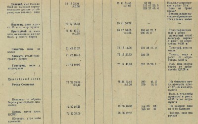

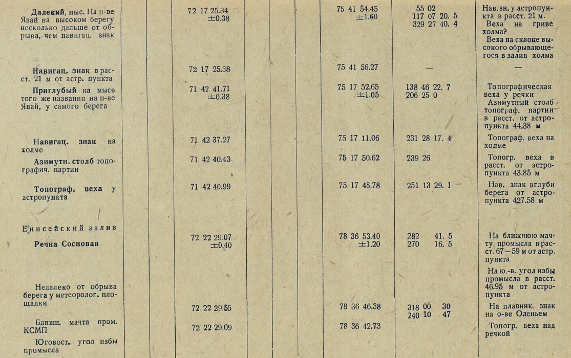

Нав. зн. у астропункта в расст. 21 м. Веха на гриве холма? Веха на склоне высокого обрывающегося в залив холма
Навигац, знак в расст. 21 м от астр. пункта			72 17 25.38 				75 41 56.27
Приглубый на мысе того же названия на п-ве Явай, у самого берега			71 42 41.71 ±0.38				75 17 52.65 ±1.05	138 46 22.7 206 25 0	Топографическая веха у речки Азимутный столб топограф. партии в расст. от астропункта 44.38 м
Навигац. знак на холме			71 42 37.27				75 17 11.06 	231 28 17.4	Топограф. веха на холме
Азимутн. столб топографич. партии			71 42 40.43 				75 17 50.62	239 26	Топогр. веха в расст. от астропункта 43.85 м
Топограф. веха у астропункта 			71 42 40.99				75 17 48.78	251 13 29.1	Нав. знак вглуби берега от астропункта 427.58 м
Енисейский залив
Речка Сосновая Недалеко от обрыва берега у метеоролог. площадки			72 22 29.07 ±0.40				78 36 53.40 ±1.20	282 41.5 270 16.5	На ближнюю мачту промысла в расст. 67.59 м от астр, пункта На ю.-в. угол избы промысла в расст. 46.95 м от астропункта
Ближн. мачта пром. КСМП Юговост. угол избы промысла			72 22 29.55 72 22 29.09				78 36 46.38 78 36 42.73	318 00 30 240 10 47	На плавник. знак на о-ве Оленьем Топогр. веха над речкой[380]

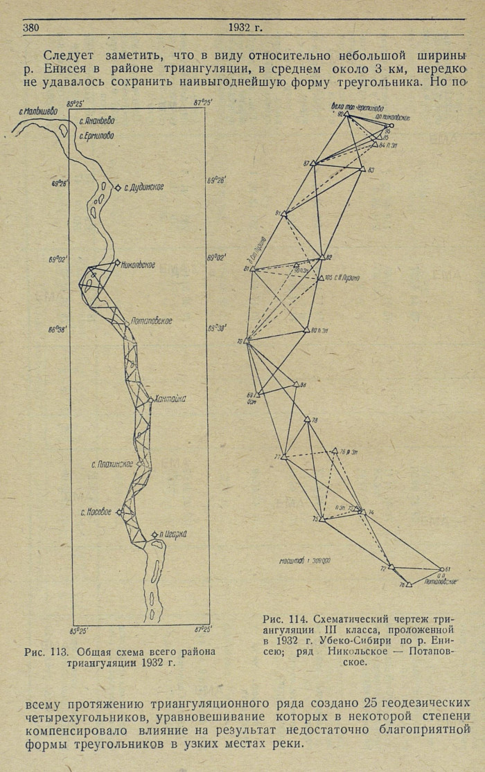

Следует заметить, что в виду относительно небольшой ширины р. Енисея в районе триангуляции, в среднем около 3 км, нередко не удавалось сохранить наивыгоднейшую форму треугольника. Но по

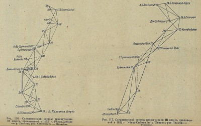

Рис. 113. Общая схема всего района триангуляции 1932 г.

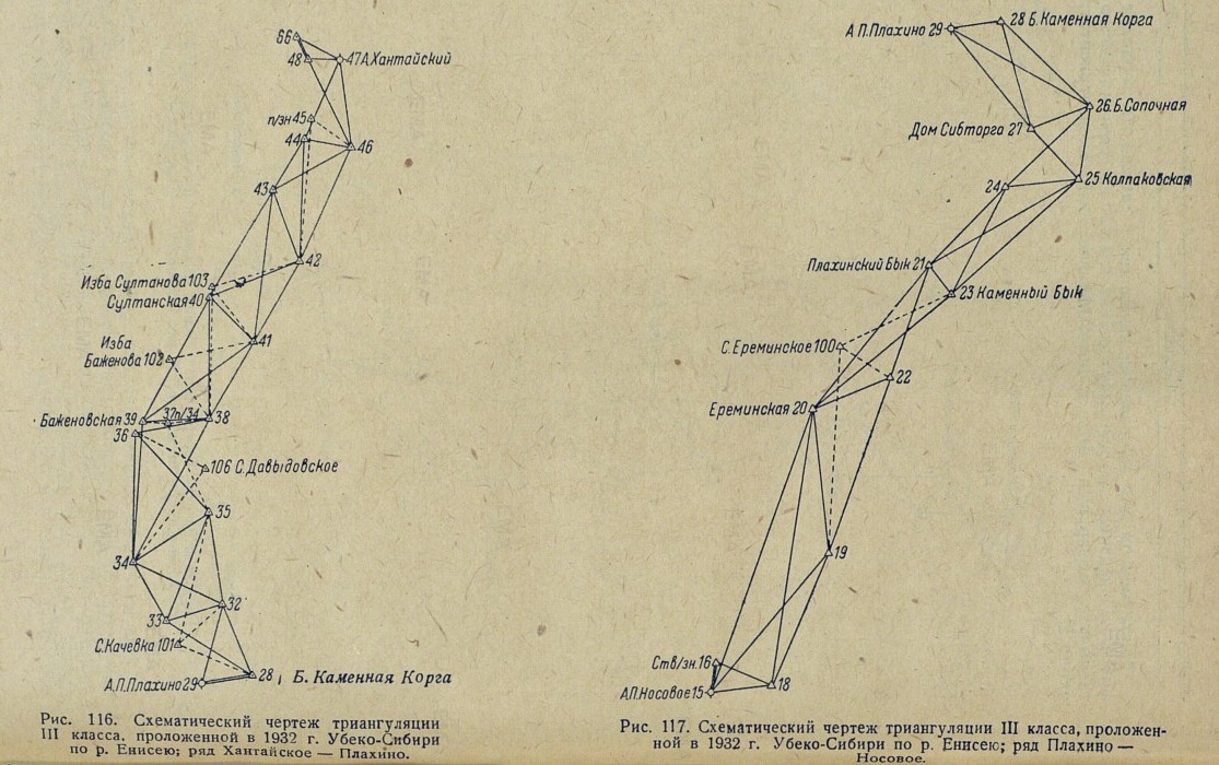

Рис. 114. Схематический чертеж триангуляции III класса, проложенной в 1932 г. Убеко-Сибири по р. Енисею; ряд Никольское — Потаповское.всему протяжению триангуляционного ряда создано 25 геодезических четырехугольников, уравновешивание которых в некоторой степени компенсировало влияние на результат недостаточно благоприятной формы треугольников в узких местах реки.
[381]

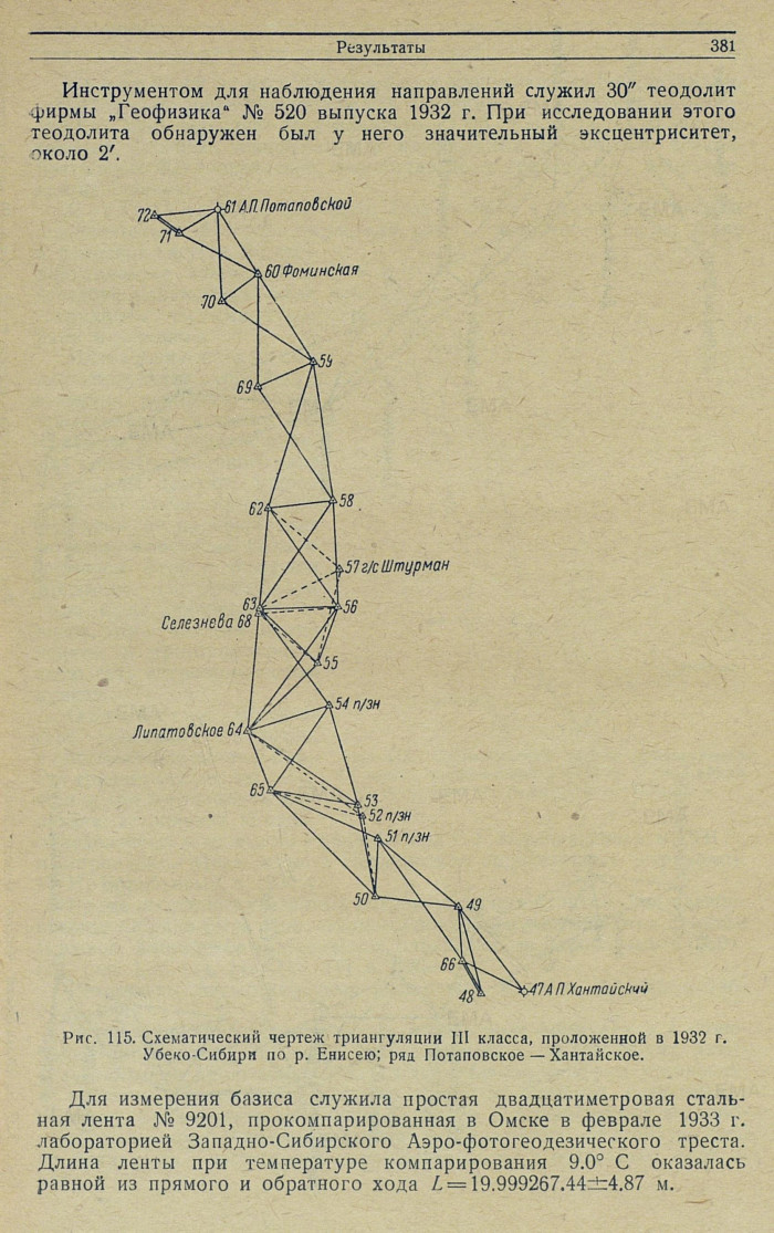

Инструментом для наблюдения направлений служил 30" теодолит фирмы „Геофизика" № 520 выпуска 1932 г. При исследовании этого теодолита обнаружен был у него значительный эксцентриситет, около 2'.
Рис. 115. Схематический чертеж триангуляции III класса, проложенной в 1932 г. Убеко-Сибири по р. Енисею; ряд Потаповское — Хантайское.Для измерения базиса служила простая двадцатиметровая стальная лента № 9201, прокомпарированная в Омске в феврале 1933 г. лабораторией Западно-Сибирского Аэро-фотогеодезического треста. Длина ленты при температуре компарирования 9.0° С оказалась равной из прямого и обратного хода L = 19.999267.44 ± 4.87 м.
[382]
Рис. 116. Схематический чертеж триангуляции III класса, проложенной в 1932 г. Убеко-Сибири по р. Енисею; ряд Хантайское — Плахино.Рис. 117. Схематический чертеж триангуляции III класса, проложенной в 1932 г. Убеко-Сибири по р. Енисею; ряд Плахино — Носовое.[383]

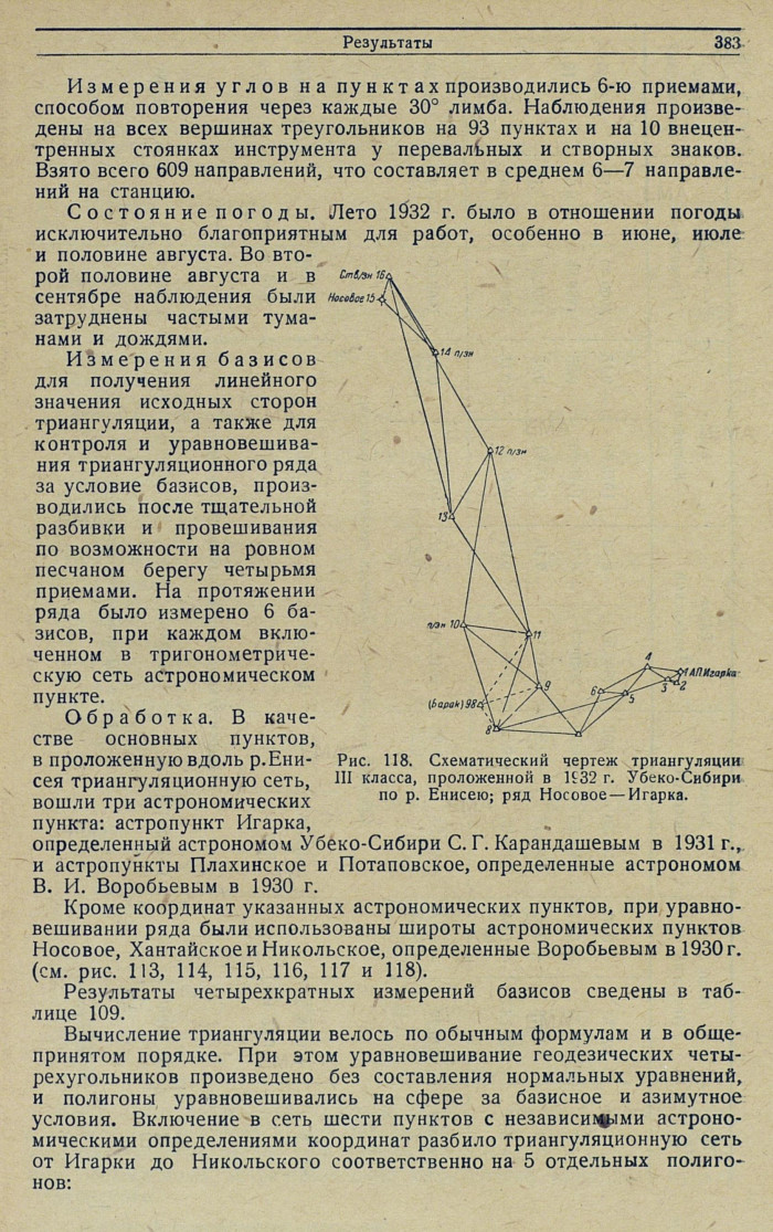

Измерения углов на пунктах производились 6-ю приемами, способом повторения через каждые 30° лимба. Наблюдения произведены на всех вершинах треугольников на 93 пунктах и на 10 внецентренных стоянках инструмента у перевальных и створных знаков. Взято всего 609 направлений, что составляет в среднем 6—7 направлений на станцию.
Состояние погоды. Лето 1932 г. было в отношении погоды исключительно благоприятным для работ, особенно в июне, июле и половине августа. Во второй половине августа и в сентябре наблюдения были затруднены частыми туманами и дождями.

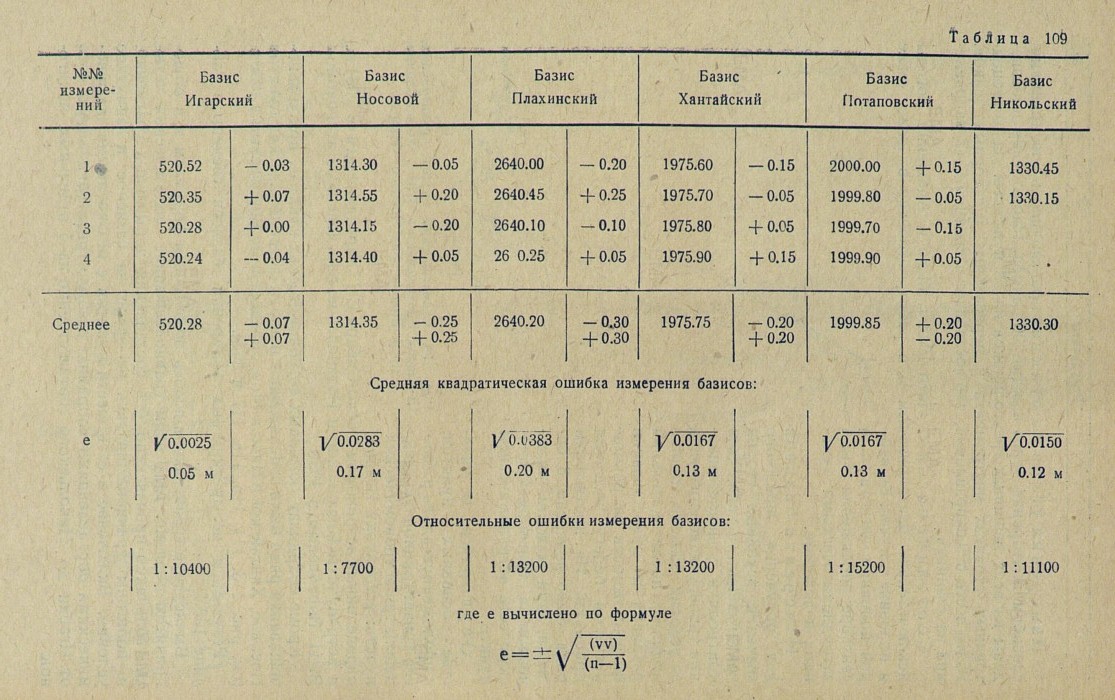

Измерения базисов для получения линейного значения исходных сторон триангуляции, а также для контроля и уравновешивания триангуляционного ряда за условие базисов, производились после тщательной разбивки и провешивания по возможности на ровном песчаном берегу четырьмя приемами. На протяжении ряда было измерено 6 базисов, при каждом включенном в тригонометрическую сеть астрономическом пункте.
Обработка. В качестве основных пунктов, в проложенную вдоль р. Енисея триангуляционную сеть, вошли три астрономических пункта: астропункт Игарка, определенный астрономом Убеко-Сибири С. Г. Карандашевым в 1931 г., и астропункты Плахинское и Потаповское, определенные астрономом В. И. Воробьевым в 1930 г.
Кроме координат указанных астрономических пунктов, при уравновешивании ряда были использованы широты астрономических пунктов Носовое, Хантайское и Никольское, определенные Воробьевым в 1930 г. (см. рис. 113, 114, 115, 116, 117 и 118).
Результаты четырехкратных измерений базисов сведены в таблице 109.
Вычисление триангуляции велось по обычным формулам и в общепринятом порядке. При этом уравновешивание геодезических четырехугольников произведено без составления нормальных уравнений, и полигоны уравновешивались на сфере за базисное и азимутное условия. Включение в сеть шести пунктов с независимыми астрономическими определениями координат разбило триангуляционную сеть от Игарки до Никольского соответственно на 5 отдельных полигонов:
Рис. 118. Схематический чертеж триангуляции III класса, проложенной в 1932 г. Убеко-Сибири по р. Енисею; ряд Носовое — Игарка.[384]
Таблица 109
№№ измерений/Базис Игарский/Базис Носовой/Базис Плахинский/Базис Хантайский	/Базис Потаповский/Базис Никольский
1	520.52	-0.03	1314.30	-0.05	2640.00	-0.20	1975.60	-0.15	2000.00	+ 0.15	1330.45
2	520.35	+ 0.07	1314.55	+ 0.20	2640.45	+ 0.25	1975.70	-0.05	1999.80	-0.05	1330.15
3	520.28	+ 0.00	1314.15	-0.20	2640.10	-0.10	1975.80	+ 0.05	1999.70	-0.15
4	520.24	-0.04	1314.40	+ 0.05	2640.25	+ 0.05	1975.90	+ 0.15	1999.90	+ 0.05
Среднее	520.28	-0.07	1314.35	-0.25	2640.20	-0.30	1975.75	-0.20	1999.85	+ 0.20	1330.30
		+ 0.07		+ 0.25		+ 0.30		+ 0.20		-0.20
Средняя квадратическая ошибка измерения базисов:
е	√0.0025		√0.0283		√0.0383		√0.0167		√0.0167		√0.0150
	0.05 м		0.17 м		0.20 м		0.13 м		0.13 м		0.12 м
Относительные ошибки измерения базисов:
	1: 10400		1: 7700		1: 13200		1: 13200		1: 15200		1: 11100где е вычислено по формуле
е =  ± √((vv)/(n-1))

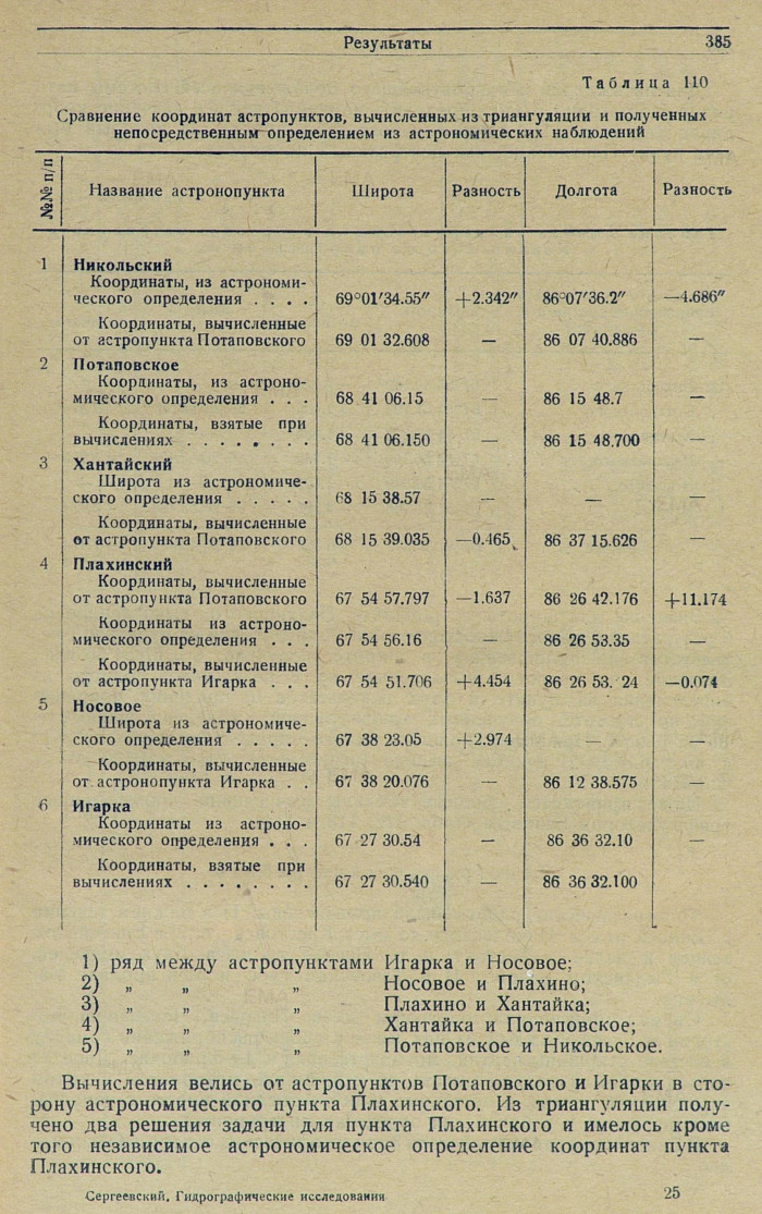

Таблица 110
Сравнение координат астропунктов, вычисленных из триангуляции и полученных непосредственным определением из астрономических наблюдений
№№п/п/Название астронопункта/Широта/Разность/Долгота/Разность
1	Никольский
 Координаты, из астрономического определения...	69°01'34.55"	+2.342"	86°07'36.2"	-4.686"
	Координаты, вычисленные от астропункта Потаповского...	69 01 32.608	—	86 07 40.886	—
2	Потаповское
 Координаты, из астрономического определения...	68 41 06.15	—	86 15 48.7	—
	Координаты, взятые при вычислениях... 	68 41 06.150	—	86 15 48.700	—
3	Хантайский
 Широта из астрономического определения... 	68 15 38.57	—	—	—
	Координаты, вычисленные от астропункта Потаповского...	68 15 39.035	-0.465	86 37 15.626	—
4	Плахинский
 Координаты, вычисленные от астропункта Потаповского...	67 54 57.797	- 1.637	86 26 42.176	+ 11.174
	Координаты из астрономического определения...	67 54 56.16	—	86 26 53.35	—
	Координаты, вычисленные от астропункта Игарка...	67 54 51.706	+4.454	86 26 53.24	-0.074
5	Носовое
 Широта из астрономического определения... 	67 38 23.05	+2.974	—	—
	Координаты, вычисленные от астронопункта Игарка...	67 38 20.076	—	86 12 38.575	—
6	Игарка
 Координаты из астрономического определения	...	67 27 30.54	—	86 36 32.10	—
	Координаты, взятые при вычислениях... 	67 27 30.540	—	86 36 32.100	—1)	ряд между астропунктами Игарка и Носовое;
2)	„ „	„	Носовое и Плахино;
3)	„ „	„	Плахино и Хантайка;
4)	„ „	„	Хантайка и Потаповское;
5)	„ „	„	Потаповское и Никольское.
Вычисления велись от астропунктов Потаповского и Игарки в сторону астрономического пункта Плахинского. Из триангуляции получено два решения задачи для пункта Плахинского и имелось кроме того независимое астрономическое определение координат пункта Плахинского.

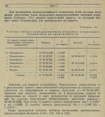

[386]

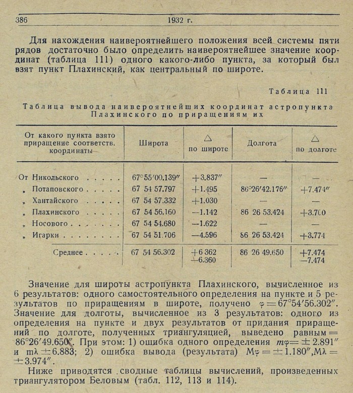

Для нахождения наивероятнейшего положения всей системы пяти рядов достаточно было определить наивероятнейшее значение координат (таблица 111) одного какого-либо пункта, за который был взят пункт Плахинский, как центральный по широте.
Таблица 111
Таблица вывода наивероятнейших координат астропункта Плахинского по приращениям их
От какого пункта взято приращение соответств. координаты/Широта/Δ по широте/Долгота/Δ по долготе
От Никольского	67°55'00.139"	+3.837"	—	—
» Потаповского 	67 54 57.797	+ 1.495	80°26'42.176"	+7.474"
» Хантайского 	67 54 57.332	+1.030	—	—
» Плахинского 	67 54 56.160	-1.142	86 26 53.424	+3.700
» Носового	67 54 54.680	-1.622	—	—
» Игарки	67 54 51.706	-4.596	86 26 53.424	+3.774
Среднее.....	67 54 56.302 	+ 6.362 -6.360 	86 26 49.650	+7.474 -7.474Значение для широты астропункта Плахинского, вычисленное из 6 результатов: одного самостоятельного определения на пункте и 5 результатов по приращениям в широте, получено φ = 67°54'56.302". Значение для долготы, вычисленное из 3 результатов: одного из определения на пункте и двух результатов от придания приращений по долготе, полученных триангуляцией, выведено равным = 86°26'49.650". При этом: 1) ошибка одного определения mφ= ± 2.891" и mλ= ±6.883; 2) ошибка вывода (результата) Mφ = ± 1.180", Мλ = ± 3.974".

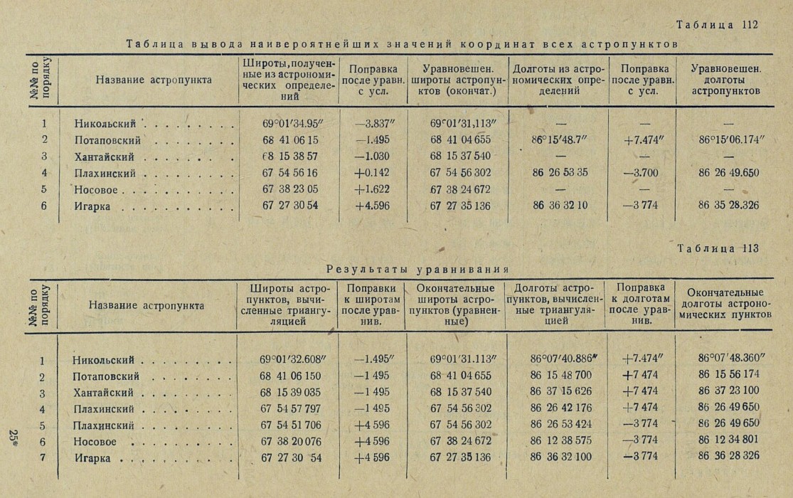

Ниже приводятся сводные таблицы вычислений, произведенных триангулятором Беловым (табл. 112, 113 и 114).

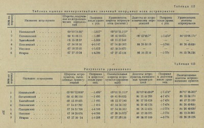

[387] Таблица 112
Таблица вывода на и вероятнейших значений координат всех астропунктов
№№ по порядку/Название астропункта/Широты, полученные из астрономических определений/Поправка после уравн. с усл./Уравновешен. широты астропунктов (окончат.)	/Долготы из астрономических определений/Поправка после уравн. с усл./Уравновешен. долготы астропунктов
1	Никольский.........	69°01'34.95"	-3.837"	69°01'31.113"	—	—	—
2	Потаповский ........	68 41 06.15	-1.495	68 41 04.655	86°15'48.7"	+7.474"	86°15'06.174"
3	Хантайский........	68 15 38.57	-1.030	68 15 37.540	—	—	—
4	Плахинский .........	67 54 56.16	+0.142	67 54 56.302	86 26 53.35	-3.700	86 26 49.650
5	Носовое. ..........	67 38 23.05	+ 1.622	67 38 24.672	—	—	—
6	Игарка...........	67 27 30.54	+4.596	67 27 35.136	86 36 32.10	-3.774	86 35 28.326
Таблица 113
Результаты уравнивания
№№ по порядку/Название астропункта/Широты астропунктов, вычисленные триангуляцией/Поправки к широтам после уравнив./Окончательные широты астропунктов (уравненные)/Долготы астропунктов, вычисленные триангуляцией/Поправка к долготам после уравнив./Окончательные долготы астрономических пунктов
1	Никольский.........	69°01'32.608"	-1.495"	69°01'31.113"	86°07'40.886"	+7.474"	86 °07'48.360"
2	Потаповский ........	68 41 06.150	-1.495	68 41 04.655	86 15 48.700	+7.474	86 15 56.174
3	Хантайский .........	68 15 39.035	-1.495	68 15 37.540	86 37 15.026	+7.474	86 37 23.100
4	Плахинский.......	67 54 57.797	-1.495	67 54 56.302	86 26 42.176	+7.474	86 26 49.650
5	Плахинский .........	67 54 51.706	+4.596	67 54 56.302	86 26 53.424	-3.774 	80 26 49.650
6	Носовое ..........	67 38 20.076	+4.596	67 38 24.672	86 12 38.575	-3.774	86 12 34.801
7	Игарка.......	67 27 30.54	+4.596	67 27 35.136	86 36 32.100	-3.774	86 36 28.326

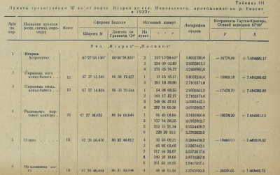

[388] Таблица 114

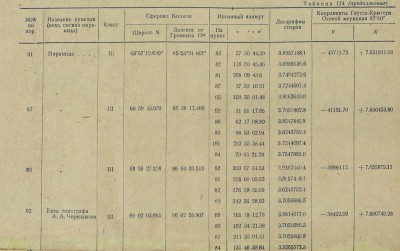

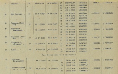

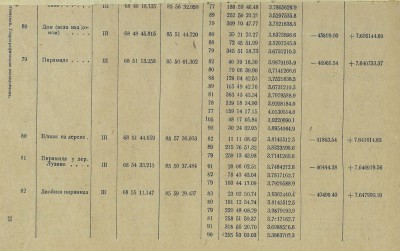

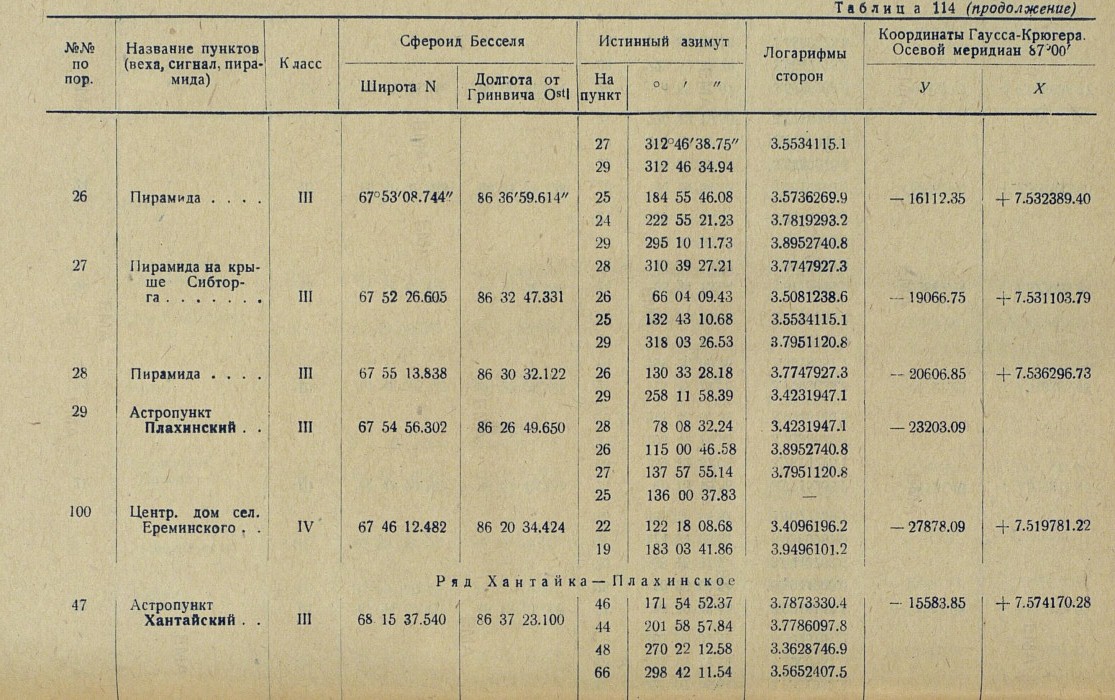

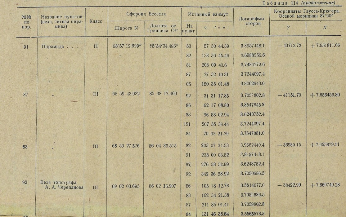

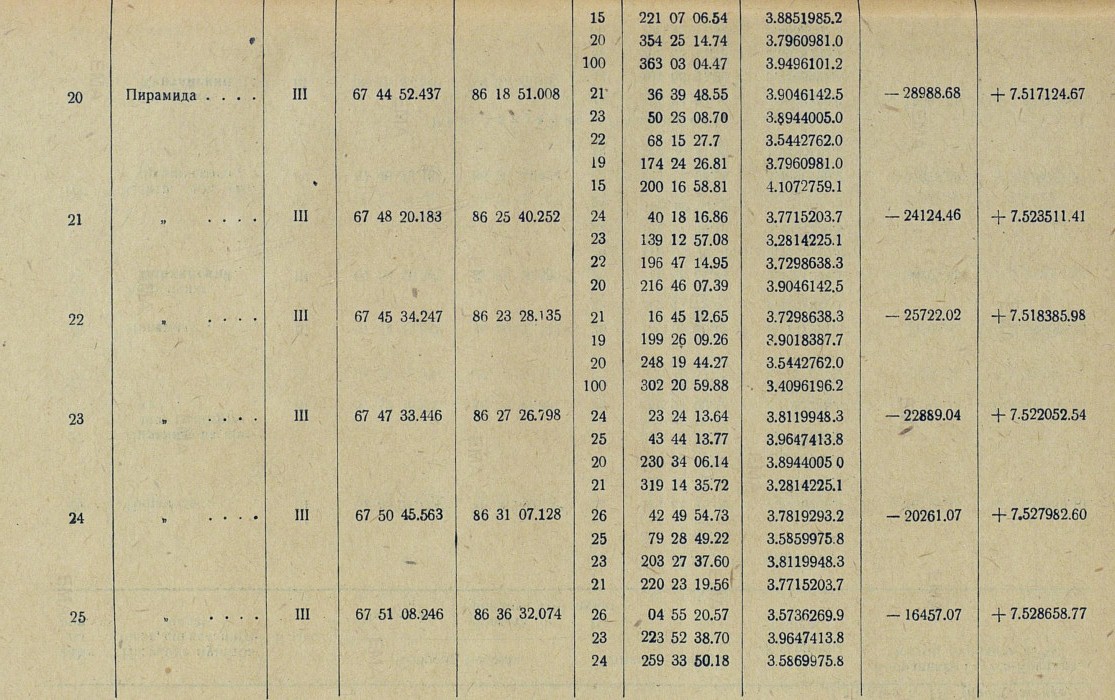

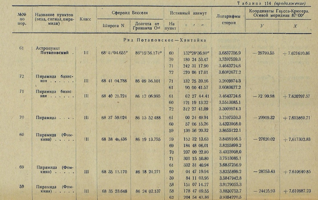

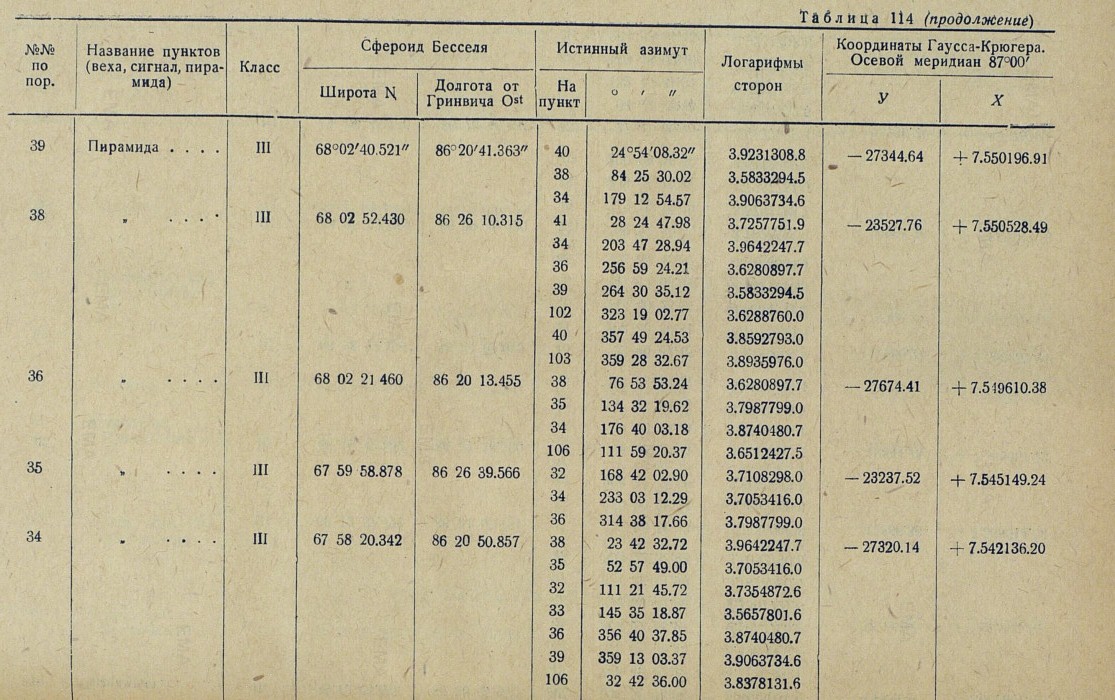

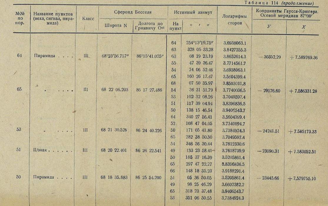

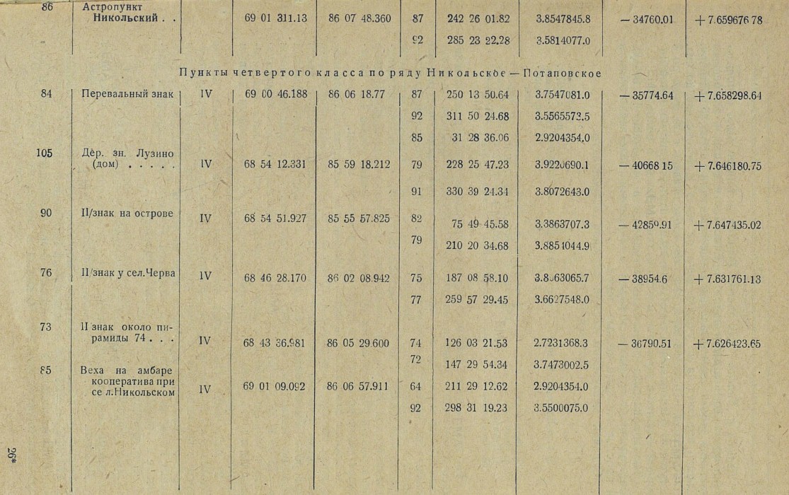

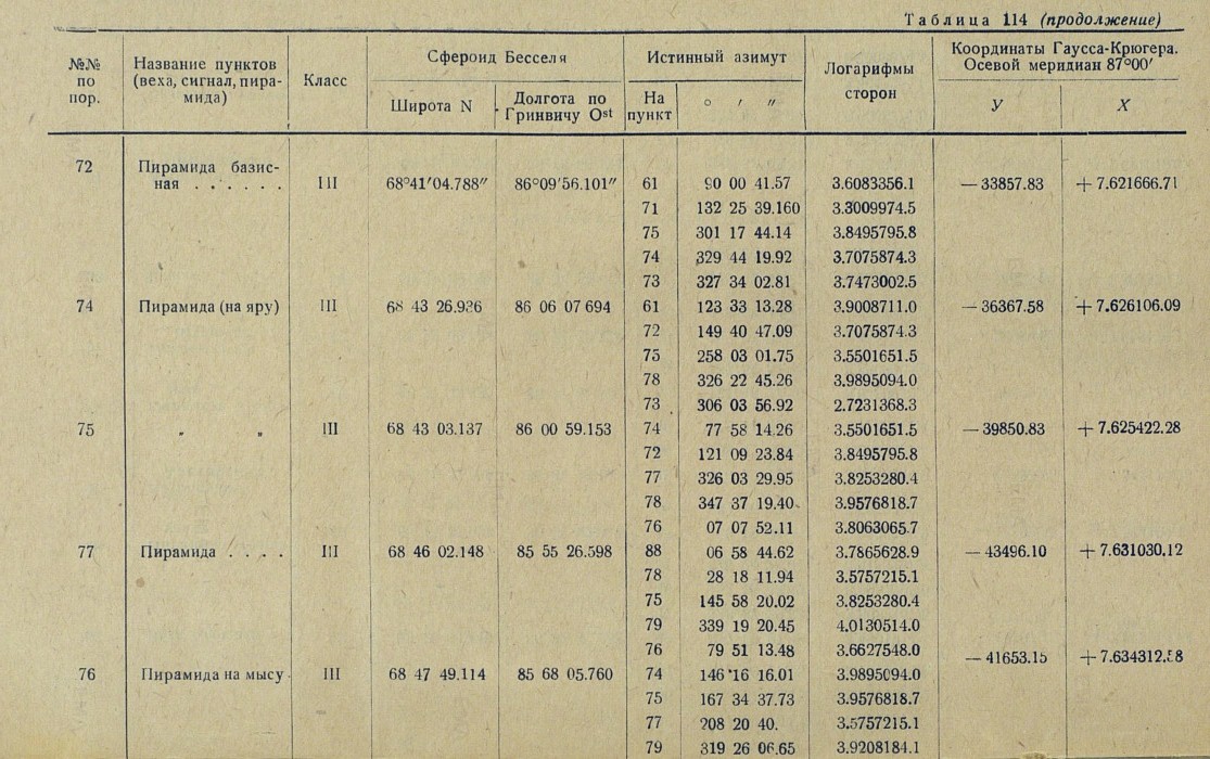

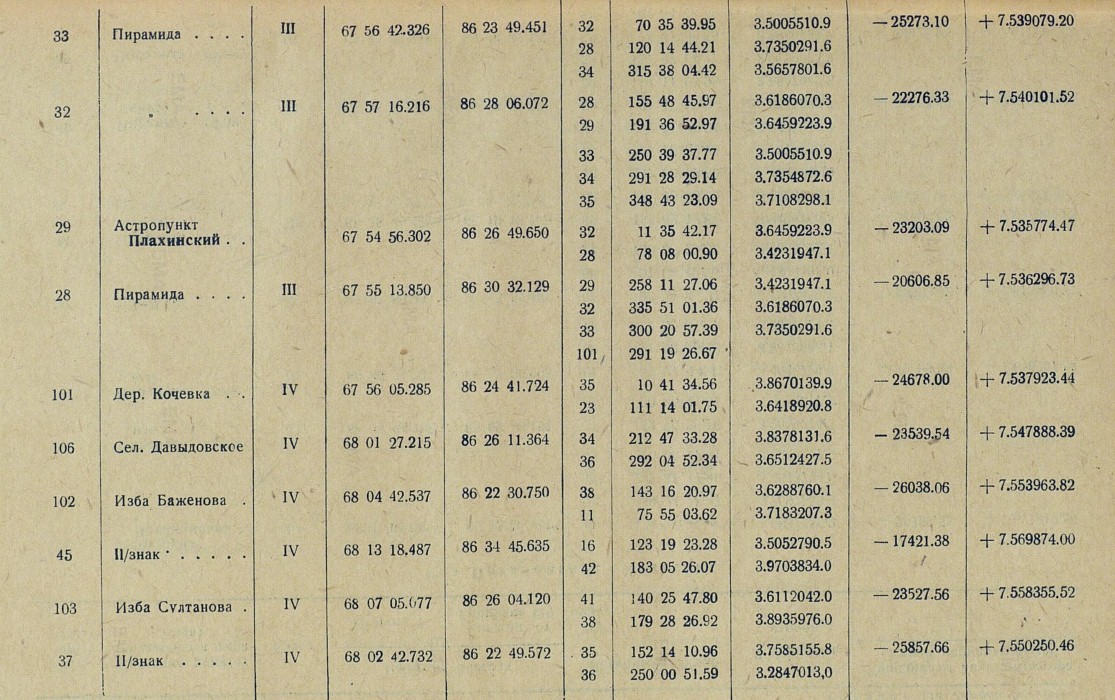

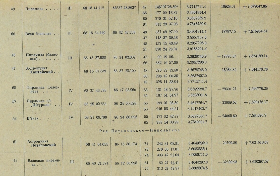

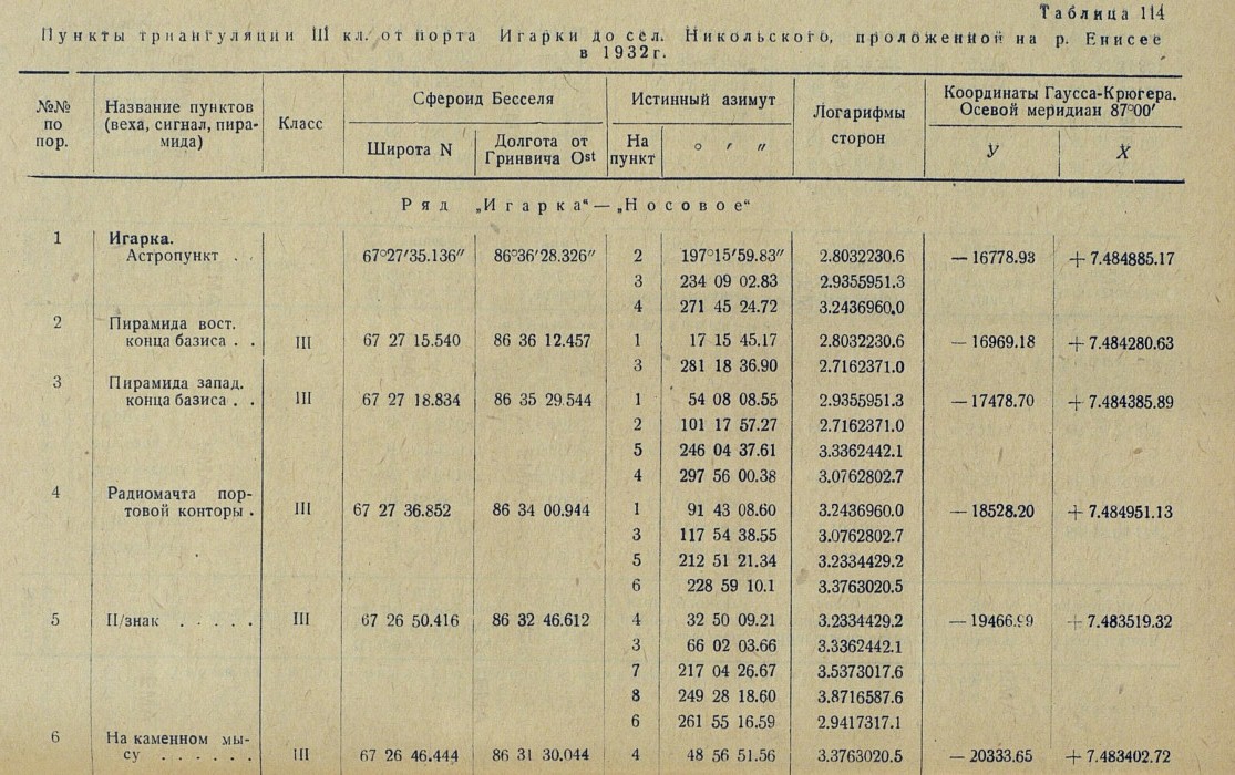

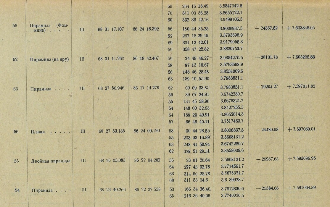

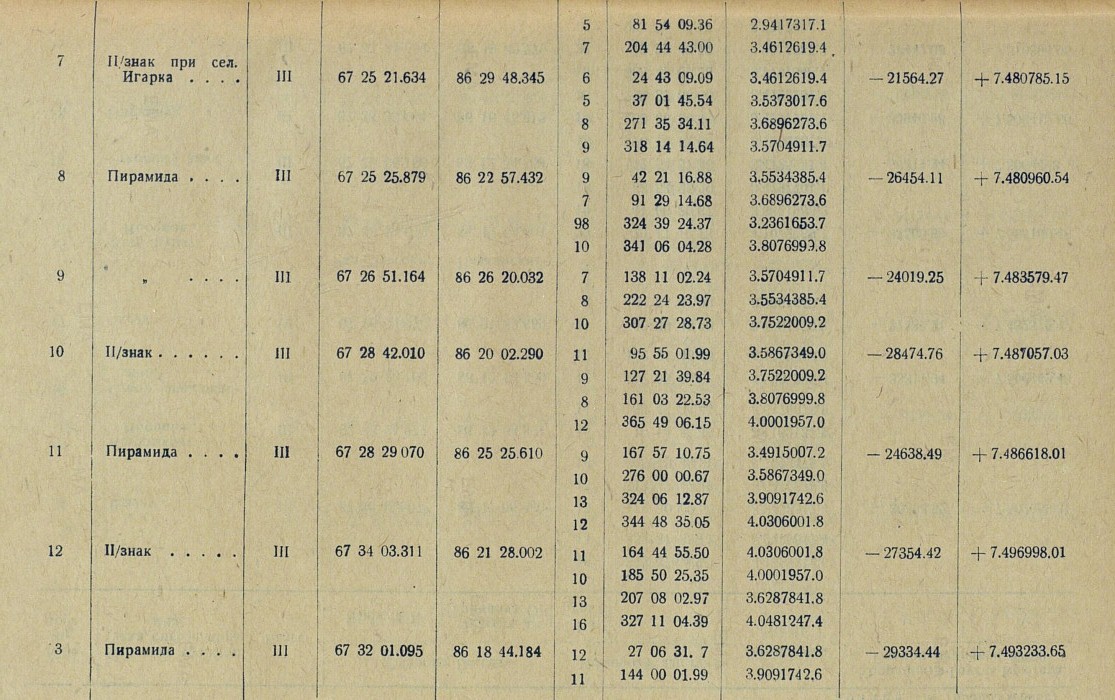

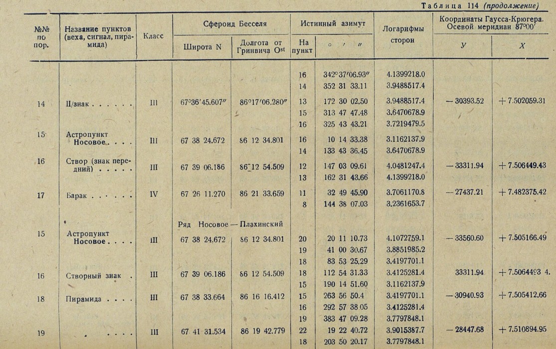

Пункты триангуляции III кл. от порта Игарки до сел. Никольского, проложенной на р. Енисее в 1932 г.
№№ по пор./Название пунктов (веха, сигнал, пирамида)/Класс/Сфероид Бесселя (Широта N\ Долгота от  Гринвича Ost)/	Истинный азимут (На пункт\ ° ' "	)/Логарифмы сторон/Координаты Гаусса-Крюгера. Осевой меридиан 87°00'(У\X)

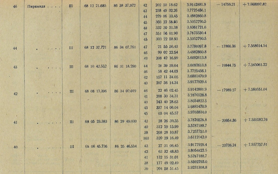

Ряд "Игарка" — "Носовое"
1	Игарка. Астропункт.		67°27'35.136"	86°36'28.326"	2	197°15'59.83"	2.8032230.6	- 16778.93	+ 7.484885.17
					3	234 09 02.83	2.9355951.3
					4	271 45 24.72	3.2436960.0
2	Пирамида вост. конца базиса.	III	67 27 15.540	86 36 12.457	1	17 15 45.17	2.8032230.6	- 16969.18	+ 7.484280.63
					3	281 18 36.90	2.7162371.0
3	Пирамида запад. конца базиса.	III	67 27 18.834	86 35 29.544	1	54 08 08.55	2.9355951.3	- 17478.70	+ 7.484385.89
					2	101 17 57.27	2.7162371.0
					5	246 04 37.61	3.3362442.1
					4	297 56 00.38	3.0762802.7
4	Радиомачта портовой конторы.	III	67 27 36.852	86 34 00.944	1	91 43 08.60	3.2436960.0	- 18528.20	+ 7.484951.13
					3	117 54 38.55	3.0762802.7
					5	212 51 21.34	3.2334429.2
					6	228 59 10.1	3.3763020.5
5	II/знак.....	III	07 26 50.416	86 32 46.612	4	32 50 09.21	3.2334429.2	—19466.99	+7.483519.32
					3	66 02 03.66	3.3362442.1
					7	217 04 26.67	3.5373017.6
					8	249 28 18.60	3.8716587.6
					6	261 55 16.59	2.9417317.1
6	На каменном мысу ......	III	67 26 46.444	86 31 30.044	4	48 56 51.56	3.3763020.5	- 20333.65	+7.483402.72
5	81 54 09.36	2.9417317.1
7	204 44 43.00	3.4612619.1
7	II/знак при сел. Игарка....	III	67 25 21.634	86 29 48.345	6	24 43 09.09	3.4612619.4	-21564.27	+7.480785.15
					5	37 01 45.54	3.5373017.6
					8	271 35 34.11	3.6896273.6
					9	318 14 14.64	3.5704911.7
8	Пирамида....	III	67 25 25.879	86 22 57.432	9	42 21 16. 88	3.5534385.4	- 26454.11	+7.480960.54
					7	91 29 14.68	3.6896273.6
					98	324 39 24.37	3.2361653.7
					10	341 06 04.28	3.8076999.8
9	« · · · ·	III	67 26 51.164	86 26 20.032	7	138 11 02.24	3.5704911.7	- 24019.25	+7.483579.47
					8	222 24 23.97	3.5534385.4
					10	307 27 28.73	3.7522009.2
10	II/знак......	III	67 28 42.010	86 20 02.290	11	95 55 01.99	3.5867349.0	- 28474.76	+7.487057.03
					9	127 21 39.84	3.7522009.2
					8	161 03 22.53	3.8076999.8
					12	365 49 06.15	4.0001957.0
11	Пирамида....	III	67 28 29.070	86 25 25.610	9	167 57 10.75	3.4915007.2	- 24638.49	+7.486618.01
					10	276 00 00.67	3.5867349.0
					13	324 06 12.87	3.9091742.6
					12	344 48 35.05	4.0306001.8
12	II/знак.....	III	67 34 03.311	86 21 28.002 	11	164 44 55.50	4.0306001.8	- 27354.42	+7.496998.01
					10	185 50 25.35	4.0001957.0
					13	207 08 02.97	3.6287841.8
					16	327 11 04.39	4.0481247.4
3	Пирамида....	III	67 32 01.095	86 18 44.184	12	27 06 31.7	3.6287841.8 	-29334.44 	+7.493233.65
					11	144 00 01.99	3.9091742.6 		[390] Таблица 114 (продолжение)
№№ по пор./Название пунктов (веха, сигнал, пирамида)/Класс/Сфероид Бесселя (Широта N\Долгота от Гринвича Ost)/	Истинный азимут (На пункт\° ' ")	/Логарифмы сторон/Координаты Гаусса-Крюгера. Осевой меридиан 87°00' (У\X)
					16	342°37'06.93"	4.1399218.0
					14	352 31 33.11	3.9488517.4
14	Н/знак......	III	67°36'45.607"	86° 17'06.280"	13	172 30 02.50	3.9488517.4	-30393.52	+7.502059.31
					15	313 47 47.48	3.6470678.9
					16	325 43 43.21	3.7219479.5
15	Астропункт Носовое....	III	67 38 24.672	86 12 34.801	16	10 14 33.38	3.1162137.9
					14	133 43 36.45	3.6470678.9
16	Створ (знак передний) .....	III	67 39 06.186	86 12 54.509	12	147 03 09.61	4.0481247.4	-33311.94	+7.506449.43
					13	162 31 43.66	4.1399218.0
17	Барак.....	IV	67 26 11.270	86 21 33.659	11	32 49 45.90	3.7061170.8	-27437.21	+7.482375.42
					8	144 38 07.03	3.2361653.7
Ряд Носовое — Плахинский
15	Астропункт Носовое....	III	67 38 24.672	86 12 34.801	20	20 11 10.73	4.1072759.1	-33560.60	+7.505166.49
					19	41 00 30.67	3.8851985.2
					18	83 53 25.29	3.4197701.1
16	Створный знак.	III	67 39 06.186	86 12 54.509	18	112 54 31.33	3.4125281.4	-33311.94	+7.5064493.4
					15	190 14 51.60	3.1162137.9
18	Пирамида....	III	67 38 33.664	86 16 16.412	15	263 56 50.4	3.4197701.1	-30940.93	+7.505412.66
					16	292 57 38.05	3.4125281.4
					19	383 47 09.28	3.7797848.1
19	" · · ·	III	67 41 31.534	86 19 42.779	22	19 22 40.72	3.9015387.7	-28447.68	+7.510894.95
					18	203 50 20.17	3.7797848.1
							15	221 07 06.54	3.8851985.2
					20	354 25 14.74	3.7960981.0
					100	363 03 04.47	3.9496101.2
20	Пирамида....	III	67 44 52.437	86 18 51.008	21	36 39 48.55	3.9046142.5	-28988.68	+7.517124.67
					23	50 2S 08.70	3.8944005.0
					22	68 15 27.7	3.5442762.0
					19	174 24 26.81	3.7960981.0
					15	200 16 58.81	4.1072759.1
21	"....	III	67 48 20.183	86 25 40.252	24	40 18 16.86	3.7715203.7	-24124.46	+7.523511.41
					23	139 12 57.08	3.2814225.1
					22	196 47 14.95	3.7298638.3
					20	216 46 07.39	3.9046142.5
22	"....	III	67 45 34.247	86 23 28.135	21	16 45 12.65	3.7298638.3	-25722.02	+7.518385.98
					19	199 26 09.26	3.9018387.7
					20	248 19 44.27	3.5442762.0
					100	302 20 59.88	3.4096196.2
23	"....	III	67 47 33.446	86 27 26.798	24	23 24 13.64	3.8119948.3	-22889.04	+7.522052.54
					25	43 44 13.77	3.9647413.8
					20	230 34 06.14	3.8944005.0
					21	319 14 35.72	3. 2814225.1
24	"....	III	67 50 45.563	86 31 07.128	26	42 49 54.73	3.7819293.2	-20261.07	+7.527982.60
					25	79 28 49.22	3.5859975.8
					23	203 27 37.60	3.8119948.3
					21	220 23 19.56	3.7715203.7
25	"....	III	67 51 08.246	86 36 32.074	26	04 55 20.57	3.5736269.9	-16457.07	+7.528658.77
					23	223 52 38.70	3.9647413.8
					24	259 33 50.18	3.5869975.8
		[392] Таблица 114 (продолжение)
					27	312°46'38.75"	3.5534115.1
					29	312 46 34.94
26	Пирамида....	III	67°53'08.744"	86°36'59.614"	25	184 55 46.08	3.5736269.9	-16112.35	+7.532389.40
					24	222 55 21.23	3.7819293.2
					29	295 10 11.73	3.8952740.8
					28	310 39 27.21	3.7747927.3
27	Пирамида на крыше Сибторга...	III	67 52 26.605	86 32 47.331	26	66 04 09.43	3.5081238.6	-19066.75	+ 7.531103.79
					25	132 43 10.68	3.5534115.1
					29	318 03 26.53	3.7951120.8
28	Пирамида...	III	67 55 13.838	86 30 32.122	26	130 33 28.18	3.7747927.3	-20606.85	+ 7.536296.73
					29	258 11 58.39	3.4231947.1
29	Астропункт
	Плахинский..	III	67 54 56.302	86 26 49.650	28	78 08 32.24	3.4231947.1	-23203.09
					26	115 00 46.58	3.8952740.8
					27	137 57 55.14	3.7951120.8
					25	136 00 37.83	—
100	Центр. дом сел.
	Ереминского..	IV	67 46 12.482	86 20 34.424	22	122 18 08.68	3.4096196.2	-27878.09	+7.519781.22
					19	183 03 41.86	3.9496101.2
Ряд Хантайка — Плахинское
47	Астропункт				46	171 54 52.37	3.7873330.4	-15583.85	+7.574170.28
	Хантайский..	III	68 15 37.540	86 37 23.100	44	201 58 57.84	3.7786097.8
					48	270 22 12.58	3.3628746.9
					66	298 42 11.54 	3.5652407.5		46	Пирамида....	III	68 12 21.685	86 38 37.972	42	202 50 18.62	3.9142881.9	-14759.21	+7.568097.82
					43	238 49 32.26	3.7725456.1
					44	279 06 33.45	3.4982860.8
					45	303 22 58.93	3.5052790.5
					48	332 30 31.38	3.8361721.6
					47	351 56 01.90	3.7873330.4
44	"....	III	68 12 37.721	86 34 07.761	47	21 55 56.43	3.778C097.8	-17866.36	+7.568614.54
					46	99 02 22.54	3.4982860.8
					4З	208 42 16.99	3.6092613.8
43	"....	III	68 10 42.552	86 31 18.290	44	28 39 39.64	3.6092613.8	-19844.75	+7.565061.22
					46	58 42 44.03	3.7725456.1
					42	157 11 34.05	3.6881470.9
					40	207 36 14.34	3.9177929.4
42	"....	III	68 08 17.396	86 34 02.019	46	22 46 02.45	3.9142881.9	-17989.27	+7.560551.04
					41	208 30 34.31	3.7876528.8
					40	243 40 28.63	3.8054822.5
					43	337 14 06.04	3.6881470.9
					45	03 04 45.57	3.9703834.0
41	"....	III 	68 05 23.383	86 29 49.030	42	28 26 39.55	3.7876528.8	-20954.36	+7.555182.76
					40	312 19 15.99	3.5787188.7
					38	208 28 10.87	3.7257751.0
					103	320 29 16.49	3.6112042.0
40	"....	III	68 06 45.736	86 25 46.554	43	27 31 06.45	3.9177929.4	-23736.24	+7.557757.81
					42 	63 32 48.83	3.8054822.5
					41	132 15 31.01	3.5787188.7
					38	177 49 02.49	3.8592793.0
					39	204 58 51.45	3.9231308.8		[394] Таблица 114 (продолжение)
39	Пирамида....	III	68°02'40.521"	86 2041.363"	40	24°54'08.32"	3.9231308.8	-27344.64	+7.550196.91
					38	84 25 30.02	3.5833294.5
					34	179 12 54.57	3.9063734.6
38	".... 	III	68 02 52.430	86 26 10.315	41	28 24 47.98	3.7257751.9	-23527.76	+7.550528.49
					34	203 47 28.94	3.9642247.7
					36	256 59 24.21	3.6280897.7
					39	264 30 35.12	3.5833294.5
					102	323 19 02.77	3.6288760.0
					40 	357 49 24.53	3.8592793.0
					103	359 28 32.67	3.8935976.0
36	"....	III	68 02 21.460	86 20 13.455	38	76 53 53.24	3.6280897.7	-27674.41	+7.519610.38
					35	134 32 19.62	3.7987799.0
					34	176 40 03.18	3.8740480.7
					106	111 59 20.37	3.6512427.5
35	"....	III	67 59 58.878	86 26 39.566	32	168 42 02.90	3.7108298.0	-23237.52	+7.545149.24
					34	233 03 12.29	3.7053416.0
					36	314 38 17.66	3.7987799.0
34	"....	III	67 58 20.342	86 20 50.857	38	23 42 32.72	3.9642247.7	-27320.14	+7.542136.20
					35	52 57 49.00	3.7053416.0
					32	111 21 45.72	3.7354872.6
					33	145 35 18.87	3.5657801.6
					36	356 40 37.85	3.8740480.7
					39	359 13 03.37	3.9063734.6
					106	32 42 36.00	3.8378131.633	Пирамида....	III	67 56 42.326	86 23 49.451	32	70 35 39.95	3.5005510.9	-25273.10	+7.539079.20
					28	120 14 44.21	3.7350291.6
					34	315 38 04.42	3.5657801.6
32	"....	III	67 57 16.216	86 28 06.072	28	155 48 45.97	3.6186070.3	-22276.33	+7.540101.52
					29	191 36 52.97	3.6459223.9
					33	250 39 37.77	3.5005510.9
					34	291 28 29.14	3.7354872.6
					35	348 43 23.09	3.7108298.1
29	Астропункт Плахинский..		67 54 56.302	86 26 49.650	32	11 35 42.17	3.6459223.9	-23203.09	+7.535774.47
					28	78 08 00.90	3.4231947.1
28	Пирамида....	III	67 55 13.850	86 30 32.129	29	258 11 27.06	3.4231947.1	-20606.85	+7.536296.73
					32	335 51 01.36	3.6186070.3
					33	300 20 57.39	3.7350291.6
					101	291 19 26.67
101	Дер. Кочевка..	IV	67 56 05.285	86 24 41.724	35	10 41 34.56	3.8670139.9	-24678.00	+7.537923.44
					23	111 14 01.75	3. 6418920.8
106	Сел. Давыдовское	IV	68 01 27.215	86 26 11.364	34	212 47 33.28	3.8378131.6	-23539.54	+7.547888.39
					36	292 04 52.34	3.6512427.5
102	Изба Баженова.	IV	68 04 42.537	86 22 30.750	38	143 16 20.97	3.6288760.1	-26038.06	+7.553963.82
					11	75 55 03.62	3.7183207.3
45	Il/знак.....	IV	68 13 18.487	86 34 45.635	16	123 19 23.28	3.5052790.5	-17421.38	+7.569874.00
					42	183 05 26.07	3.9703834.0
103	Изба Султанова.	IV	68 07 05.077	86 26 04.120	41	140 25 47.80	3.6112042.0	-23527.56	+7.558355.52
					38	179 28 26.92	3.8935976.0
37	И/знак .....	IV	68 02 42.732	86 22 49.572	35	152 14 10.96	3.7585155.8	-25857.66	+7.550250.46
					36	250 00 51.59	3.2847013.0
		[396] Таблица 114 (продолжение)
Ряд Потаповское — Хантайка
61	Астропункт Потаповский.	III	68°41'04.655"	86°15'56.171"	60	152°28'36.90"	3.6837256.9	-29799.55	+7.621610.86
					70	180 24 53.47	3.7597559.3
					71	242 31 17.90	3.4643724.6
					72	270 06 17. 01	3.6082677.2
72	Пирамида базисная ......	III	68 41 04.788	86 09 56.101	71	132 25 39.16 	3.2009974.3
					61	90 00 41.57	3.6083677.2
71	Пирамида базисная......	III	68 40 21.224	86 12 06.995	61	62 27 44.41	3.4643724.6	-32?99.98	+7.620297.57
					60	121 19 13.22	3.5513085.1
					72	312 27 41.09	3.3009974.3
70	Пирамида....	III	68 37 59.024	86 15 52.488 61	00 24 49.94	 3.7597559.3	-29909.32	+7.615860.71
					60	57 06 15.26	3.4323908.0
					59	130 56 20.32	3.8655122.1
60	Пирамида (Фомкина).....	III	68 38 46.436	86 19 13.755	59	152 32 13.63	3.8499106.5	-27620.02	+7.617302.83
					69	184 48 06.01	3.8255899.2
					70	237 09 22.80	3.4323908.0
					71	301 15 50.80	3.7513085.1
					61	332 31 40.94	3.6837256.9
69	Пирамида (Фомкина) .....	III	68 35 11.170	86 18 24.271	60	04 47 19.94	3.8255899.2	-28253.43	+7.610640.85
					59	84 11 03.95	3.5847942.8
					58	151 07 14.27	3.9179055.3
59	Пирамида (Фомкина) .....	III	68 35 23.648	86 24 02.137	58	178 47 09.55	3.8830753.7	-24425.93	+7.610987.23
					62	204 54 43.86	3.9354270.5
							69	264 16 18.49	3.5847942.8
					70	311 03 56.25	3.8655122.1
					60	332 36 42.16	3.8499106.5
58	Пирамида (Фомкина) .....	III 	68 31 17.107	86 24 16.392	56	180 44 35.25	3.8006937.5	-24337.52	+7.603348.05
					62	267 18 29.46	3.5793698.9
					69	331 12 42.01	3.9179055.3
					59	358 47 22.82	3.8830753.7
62	Пирамида (на яру)	III 	68 31 11.260	86 18 42.407	59	24 49 46.27	3.9354270.5	-28131.78	+7.603205.83
					58	87 13 18.67	3.5793698.9
					56	148 46 25.48	3.8558009.6
					63	189 10 55.90	3.7983851.1
63	Пирамида....	III	68 27 50.946	86 17 14.279	62	09 09 33.85	3.7983851.1	-29204.27	+7.597011.82
					56	89 07 24.91	3.6742280.7
					55	134 45 58.96	3.6678321.7
					54	148 00 32.63	3.8427255.3
					64	188 20 49.91	3.8652614.3
					57	66 46 40.11	3.7517463.7
56	Двойная пирамида		III	68 27 53.135	86 24 09.190	58	00 44 28.55	3.8006837.5	-24480.68	+7.597030.01
					55	203 03 16.89	3.5608131.2
					63	248 41 50.94	3.6742280.7
					62	328 51 29.51	3.8558009.6
55	Двойная пирамида	III 	68 26 05.083	86 22 04.202	56	23 01 20.64	3.5608131.2	-25937.65	+7.593696.95
					64	227 45 32.78	3.7714561.7
					63	314 50 28.78	3.6678321.7
					68	311 53 04.6	3.6 89928.7
54	Пирамида....	III	68 24 40.266	86 22 37.558	53	166 34 36.40	3.7812330.6	-25584.66	+7.591064.89
					65	216 36 40.06	3.7740036.5		[398] Таблица 114 (продолжение)
					64	254° 13' 19.75"	3.6938063.1
					63	328 05 33.28	3.8427255.3
61	Пирамида....	Ill	68°23'56.757"	86°15'41.025"	63	08 19 23.19	3.8652614.3	-30352.29	+7.589769.36
					55	47 39 36.47	3.7714561.7
					54	74 06 52.46	3.6938063.1
					65	160 26 17.47	3.5604399.4
					68	07 50 35.97	3.8503С01.8
65	"....	III	68 22 06.203	86 17 27.186	54	36 31 51.79	3.7740036.5	-29176.60	+7.586331.28
					53	102 32 08.26	3.7049597.4
					51	117 39 04.94	3.8396836.5
					50	138 15 46.54	3.9406543.7
					64	340 27 56.41	3.5604399.4
					52	108 47 04.05	3.7340094.7
53	"....	III	68 21 30.528	86 24 40.226	50	171 05 41.80	3.7384924.3	-24241.51	+7.585173.33
					65	282 38 50.50	3.7049597.4
					54	346 36 30.44	3.7812330.6
51	II/знак......	III	68 20 22.401	86 26 22.541	49	133 23 58.41	3.7618739.9	-23090.31	+7.583052.51
					50	185 37 16.39	3.5205861.4
					65	297 47 22.27	3.839683G.5
					66	148 18 35.23	3.9188291.4
50	Пирамида....	III	68 18 35.883	86 25 54.200	51	05 36 50.05	3.5205861.4	-23445.66	+7.579755.10
					49	98 25 46.29	3.6602382.2
					65	318 23 37.48 	3.9406543.7
					53	351 06 50.55	3.7384924.349	Пирамида....	III	68°18'14.112"	86°32'28.863"	47	145°07'25.59"	3.7715711.4	-18928.07	+7.579042.85
					66	177 09 13.82	3.4901914.4
					50	278 31 52.16	3.6602382.2
					51	313 29 37.98	3.7618739.9
66	Веха базисная..	III	68 16 34.440	86 32 42.238	49	357 09 27.09	3.4901914.4	-18797.15	+7.575954.64
					47	118 37 39.48	3.5652407.5
					48	152 15 43.49	3.2957298.0
					51	328 24 28.04	3.9188291.4
48	Пирамида (базисная) ......	III	68 15 37.988	86 34 02.307	47	90 19 06.	3.3628746.9	-17890.57	+7.574199.14
					66	332 16 57.86	3.2957298.0
47	Астропункт Хантайский..		68 15 37.539	86 37 23.100	48	270 22 12.58	3.3628746.9	-15583.85	+7.544170.28
					66	298 42 00.35	3.5652407.5
					49	325 11 58.94	3.7715711.4
68	Пирамида Селезнева....	IV	68 27 43.288	86 17 05.960	55	131 48 27.26	3.6589928.7	-29301.27	+7.596776.26
					64	187 51 54.97	3.8503001.8
57	Пирамида г/с "Штурман"..	IV	68 29 02.634	86 24 50.528	55	199 01 05.30	3.4647264.7	-23989.52	+7.599176.17
					63	246 53 44.51	3.7517463.7
53	II/знак.....	IV	68 21 09.798	86 24 56.096	50	172 02 42.77	3.6822583.7	-24065.60	+7.584526.2
					65	288 54 00.99	3.7340094.7
Ряд Потаповское — Никольское
61	Астропункт Потаповский.		68 41 04.655	86 15 56.174	71	242 31 08.31	3.4643292.0	-29799.59	+7.621610.82
					72	270 06 17.01	3.6083356.1
					74	303 42 21.64	3.9008711.0
71	Базисная пирамида .......	III	68 40 21.224	86 12 06.995	61	62 27 44.41	3.4643292.0	-32399.98	+7.620297.57
					72	312 27 47.97	3.3009974.5
		[400] Таблица 114 (продолжение)
72	Пирамида базисная......	III	68°41'04.788"	86°09'56.101"	61	90 00 41.57	3.6083356.1	-33857.83	+7.621666.71
					71	132 25 39.160	3.3009974.5
					75	301 17 44.14	3.8495795.8
					74	329 14 19.92	3.7075874.3
					73	327 34 02.81	3.7473002.5
74	Пирамида (на яру)	III	68 43 26.936	86 06 07.694	61	123 33 13.28	3.9008711.0	-36367.58	+7.626106.09
					72	149 40 47.09	3.7075874.3
					75	258 03 01.75	3.5501651.5
					78	326 22 45.26	3.9895094.0
					73	306 03 56.92	2.7231368.3
75	» »	III	68 43 03.137	86 00 59.153	74	77 58 14.26	3.5501651.5	-39850.83	+7.625422.28
					72	121 09 23.84	3.8495795.8
					77	326 03 29.95	3.8253280.4
					78	347 37 19.40	3.9576818.7
					76	07 07 52.11	3.8063065.7
77	Пирамида....	III	68 46 02.148	85 55 26.598	88	06 58 44.62	3.7865628.9	-43496.10	+7.631030.12
					78	28 18 11.94	3.5757215.1
					75	145 58 20.02	3.8253280.4
					79	339 19 20.45	4.0130514.0
					76	79 51 13.48	3.6627548.0
76	Пирамида на мысу	III	68 47 49.114	85 68 05.760	74	146 16 16.01	3.9895C94.0	-41653.15	+7.634312.58
					75	167 34 37.73	3.9576818.7
					77	208 20 40.0	3.5757215.1
					7У	319 26 06.65	3.9208181.1
			?......	III	68 49 18.135	85 56 32.950	77	186 59 46.48	3.7865628.9
					89	252 50 21.21	3.5297535.8
					79	309 10 47.77	3.7521838.5
89	Дом (веха над до	мом) .....	III	68 48 45.815	85 51 44.220	80	35 21 23.27	3.8323598.6	-45899.00	+7.636144.60
					88	72 45 51.99	3.5297545.8
					79	345 51 18.73	3.6731210.3
79		III	68 51 13.258	85 50 01.302	82	40 39 18.30	3.9879193.9	-46965.54	+7.640733.37
					80	79 06 39.90	3.7141266.6
					88	129 04 42.53	3.7521838.5
					89	165 49 42.76	3.6731210.3
					81	363 43 43.34	3.7929588.9
					78	139 18 34.90	3.9208184.0
					77	159 14 17.15	4.0130514.0
					105	48 17 05.84	3.9220690.1
					90	30 24 02.05	3.8954044.9
80	II/знак на дереве.	III	68 51 44.659	85 57 36.003	82	11 11 08.42	3.8143512.5	-41863.54	+7.641614.83
					89	215 26 51.32	3.8323598.6
					79	259 13 43.98	3.714126S.6
81	Пирамида у дер.
	Лузино....	III	68 54 33.213	85 50 37.484	91	28 06 02.51	3.7484272.6	-46444.38	+7.646919.56
					S2	78 43 43.04	3.7817162.7
					79	183 44 17.09	3.7929588.9
82	Двойная пирамида	III	68 55 11.147	85 59 29.437	83	23 02 50.74	3.9362440.4	-40490.40	+7.647990.19
					80	191 12 54.24	3.8143512.5
					79	220 48 08.29	3.9879193.9
					81	258 51 59.37	3.7817162.7
					91	318 55 20.70	3.6988556.6
					90	255 53 03.03	3.3863702.3
		[402] Таблица 114 (продолжение)

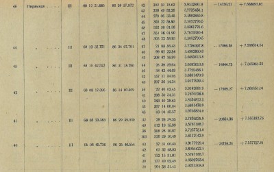

91	Пирамида...	III	68°57'12.699"	85° 54' 34.483"	83	57 50 44.39	3.8957448.1	-43712.72	+7.651811.66
					82	138 50 45.46	3.6988556.6
					81	208 09 43.6	3.7484272.6
					87	27 52 10.31	3.7244097.4
					05	150 35 01.48	3.8062643.0
87	»	III	68 59 43.932	85 38 17.460	92	31 31 17.85	3.7059802.8	-41151.70	+7.656453.80
					86	62 17 08.80	3.8547845.8
					83	96 53 02.94	3.6243752.4
					191	207 55 38.44	3.7244097.4
					84	70 03 21.29	3.7547081.0
83	»	III	68 59 27.526	86 04 33.515	82	203 07 34.53	3.9362440.4	-36980.15	+7.655879.11
					91	238 00 03.52	3.8957448.1
					87	276 58 53.99	3.6243752.4
					92	342 36 28.92	3.7050686.5
92	Веха топографа А. А. Черепанова	III	69 02 03.695	86 02 16.907	86	105 18 12.78	3.5814077.0	-38422.99	+7.660740.28
					83	162 34 21.38	3.7050686.5
					87	211 35 01.41	3.7059802.8
					84	131 46 38.84	3.5565573.5		86	Астропункт Никольский..		69 01 311.13	86 07 48.360	87	242 26 01.82	3.8547845.8	-34760.01	+7.659676.78
					92	285 23 22.28	3.5814077.0
Пункты четвертого класса по ряду Никольское — Потаповское
84	Перевальный знак	IV	69 00 46.188	86 06 18.77	87	250 13 50.64	3.7547081.0	-35774.64	+7.658298.64
					92	311 50 24.68	3.5565572.5
					85	31 28 36.06	2.9204354.0
105	Дер. зн. Лузино (Дом).....	IV	68 54 12.331	85 59 18.212	79	228 25 47.23	3.9220690.1	-40668.15	+7.646180.75
					91	330 39 24.31	3.8072643.0
90	II/знак на острове	IV	68 54 51.927	85 55 57.825	82	75 49 45.58	3.3863707.3	-42859.91	+7.647435.02
					79	210 20 34.68	3.8854044.9
76	II/знак у сел. Черва	IV	68 46 28.170	86 02 08.942	75	187 08 58.10	3.8563065.7	-38954.6	+7.631761.13
					77	259 57 29.45	3.6627548.0
73	II/знак около пирамиды 74...	IV	68 43 36.981	86 05 29.600	74	126 03 21.53	2.7231368.3	-36790.51	+7.626423.65
					72	147 29 54.34	3.7473002.5
85	Веха на амбаре кооператива при сел. Никольском	IV	69 01 09.092	86 06 57.911	64	211 29 12.62	2.9204354.0
					92	298 31 19.23	3.5500075.0
