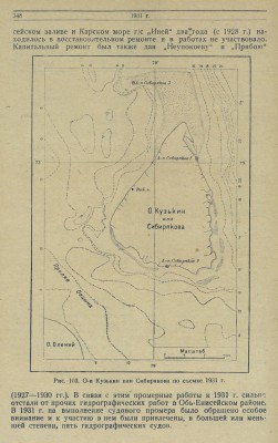

Промерные работыКрайняя изношенность судов Енисейской лоцдистанции привела к тому, что с 1927 г. все они подвергались капитальному ремонту. В 1927 г. и в 1928 г. в кампании находились лишь два гидрографических судна, а в 1929 г. только одно и то незначительное — „Компас". Наиболее отвечающее назначению и условиям плавания в Ени-
[348]

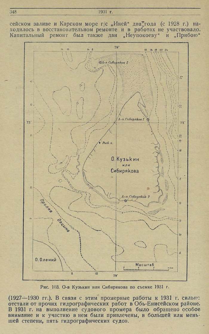

сейском заливе и Карском море г/с „Иней“ два года (с 1928 г.) находилось в восстановительном ремонте и в работах не участвовало. Капитальный ремонт был также дан „Неупокоеву" и „Прибою" (1927—1930 гг.). В связи с этим промерные работы к 1931 г. сильно отстали от прочих гидрографических работ в Обь-Енисейском районе. В 1931 г. на выполнение судового промера было обращено особое внимание и к участию в нем были привлечены, в большей или меньшей степени, пять гидрографических судов.
Рис. 103. О-в Кузькин или Сибирякова по съемке 1931 г.[349]
Промер производился главным образом в Енисейском заливе и в устье р. Енисея, но, кроме того, некоторые промерные работы велись у входа в Обскую губу и в Тазовской губе, а также попутно на отдельных участках Обской губы (рис. 104).

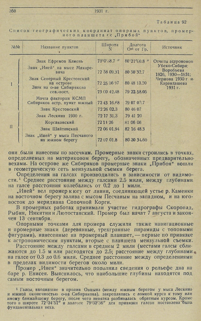

Таблица 92
Список географических координат опорных пунктов, промерного планшета г/с "Прибой"
№№/Название пунктов/Широта N/Долгота Ost от Гр./	Источник
1}	Знак Ефремов Камень	73°0'38.7"	80°21'00.8"	Отчеты астрономов Убеко-Сибири: Воробьева 1926, 1930—1931; Чернова 1930 г и Карандашева 1931 г.
	Знак "Иней" на мысе Макаревича	72 58 09.31	80 50 32.7
	Знак Северный Крестовский на острове	72 25 56.97	80 48 13.20
	Знак на о-ве Сибирякова сев. -вост.	73 00 42.48	79 22 58.05
	Мачта фактории КСМП Сибиряков астр, пункт южный	72 43 16.68	79 07 00.7
	Знак Крестовский	72 26 02.3	80 46 07
2}	Знак Лескина 1930 г.	72 17 31.3	79 41 20
	Корсаковский	72 14 26	81 06 06
	Знак Шайтанский	72 06 01.94	82 16 48.3
	Знак "Иней" у мыса Песчаного на южном берегу	72 07 01.8	80 30 34.60					они были нанесены по засечкам. Промерные знаки строились в точках, определяемых на материковом берегу, обозначенных предварительно вехами. На острове же Сибиряков промерные знаки "Прибоя" вошли в геометрическую сеть мензульной съемки берега.
Определения на галсах производились в зависимости от видимости. {1} Среднее расстояние между галсами 2.5 мили, между глубинами на галсе расстояния колебались от 0.2 до 1 мили.
"Иней" вел промер к югу от линии, соединяющей устье р. Каменки на восточном берегу залива с мысом Песчаным на западном, и на юго-восток до меридиана Сопочной Корги.
В промерных работах принимали участие гидрографы Скоропад, Рыбин, Никитин и Лютостанский. Промер был начат 7 августа и закончен 13 сентября.
Опорными точками для промера служили также навигационные и промерные знаки (деревянные, трехгранные пирамиды с топовыми фигурами), нанесенные на промерный планшет, — первые по привязке к астрономическим пунктам, вторые с планшета мензульной съемки.
Расстояние между галсами в среднем 2 мили (местами галсы сближаются до 1.5 м или расходятся до 2.5; расстояние между глубинами на галсе от 0.3 до 0.6 мили. Среднее расстояние между определениями в пределах видимости берегов около мили.
Промер "Инея" значительно пополнил сведения о рельефе дна на баре р. Енисея. Выяснилось, что наибольшие глубины находятся под самым восточным берегом.
{1} Галсы, входившие в пролив Овцына (между южным берегом у мыса Лескина и южной оконечностью о-ва Сибирякова), закреплялись с ломкой курса к тому или иному ближайшему берегу, после чего невязка разбивалась обратным курсом. Кроме того в широте 72°34'51" и долготе 72°33'36" для привязки галеон поставлена была фундаментальная веха.[351]
В виду важного значения, для входа морских судов в р. Енисей, участка, освещенного промером "Инея" и имеющего наименьшие глубины, определяющие транзитную осадку судов направляемых в порт Игарку, ниже приводится описание рельефа дна.

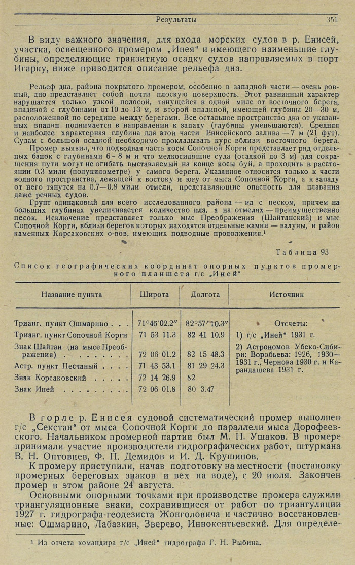

Рельеф дна, района покрытого промером, особенно в западной части — очень ровный, дно представляет собой почти плоскую поверхность. Этот равнинный характер нарушается только узкой полосой, тянущейся в одной миле от восточного берега, впадиной с глубинами от 10 до 13 м, и второй впадиной, имеющей глубины 20—30 м, расположенной по середине между берегами. Все остальное пространство дна от указанных впадин поднимается в направлении к западу (глубины уменьшаются). Средняя и наиболее характерная глубина для этой части Енисейского залива — 7 м (21 фут). Судам с большой осадкой необходимо прокладывать курс вблизи восточного берега.
Промер выявил, что подводная часть косы Сопочной Корги представляет ряд отдельных банок с глубинами 6 - 8 м и что мелкосидящие суда (осадкой до 3 м) для сокращения пути могут не огибать выставляемый на конце косы буй, а проходить в расстоянии 0.3 мили (полукилометре) у самого берега. Указанное относится только к части водного пространства, лежащей к востоку и югу от мыса Сопочной Корги, а к западу от пего тянутся на 0.7—0.8 мили отмели, представляющие опасность для плавания даже речных судов.
Грунт одинаковый для всего исследованного района — ил с песком, причем на больших глубинах увеличивается количество ила. а на отмелях — преимущественно песок. Исключение представляет только мыс Преображения (Шайтанский) и мыс Сопочной Корги, вблизи берегов которых находятся отдельные камни — валуны, и район каменных Корсаковских о-вов, имеющих подводные продолжения. {1}
Таблица 93
Список географических координат опорных пунктов промерного планшета г/с "Иней"
Название пункта/Широта/Долгота/Источник
Трианг. пункт Ошмарино	71°46'02.2"	82°57'10.3"	Отсчеты: 1) г/с "Иней" 1931 г.
2) Астрономов Убеко-Сибири: Воробьева: 1926, 1930—1931 г., Чернова 1930 г. и Карандашева 1931 г.
Трианг. пункт Сопочной Корги	71 53 11.3 	82 41 10.9
Знак Шайтан (нa мысе Преображения) 72 05 01.2  82 15 48.3
Астр. пункт Песчаный  71 43 53.1  81 29 24.3
Знак Корсаковский	  72 14 26.9	  82 00 00
Знак Иней 	72 06 01.8 	80 3.47	В горле р. Енисея судовой систематический промер выполнен г/с "Секстан" от мыса Сопочной Корги до параллели мыса Дорофеевского. Начальником промерной партии был М. Н. Ушаков. В промере принимали участие производители гидрографических работ, штурмана В. Н. Оптовцев, Φ. П. Демидов и И. Д. Крушинов.

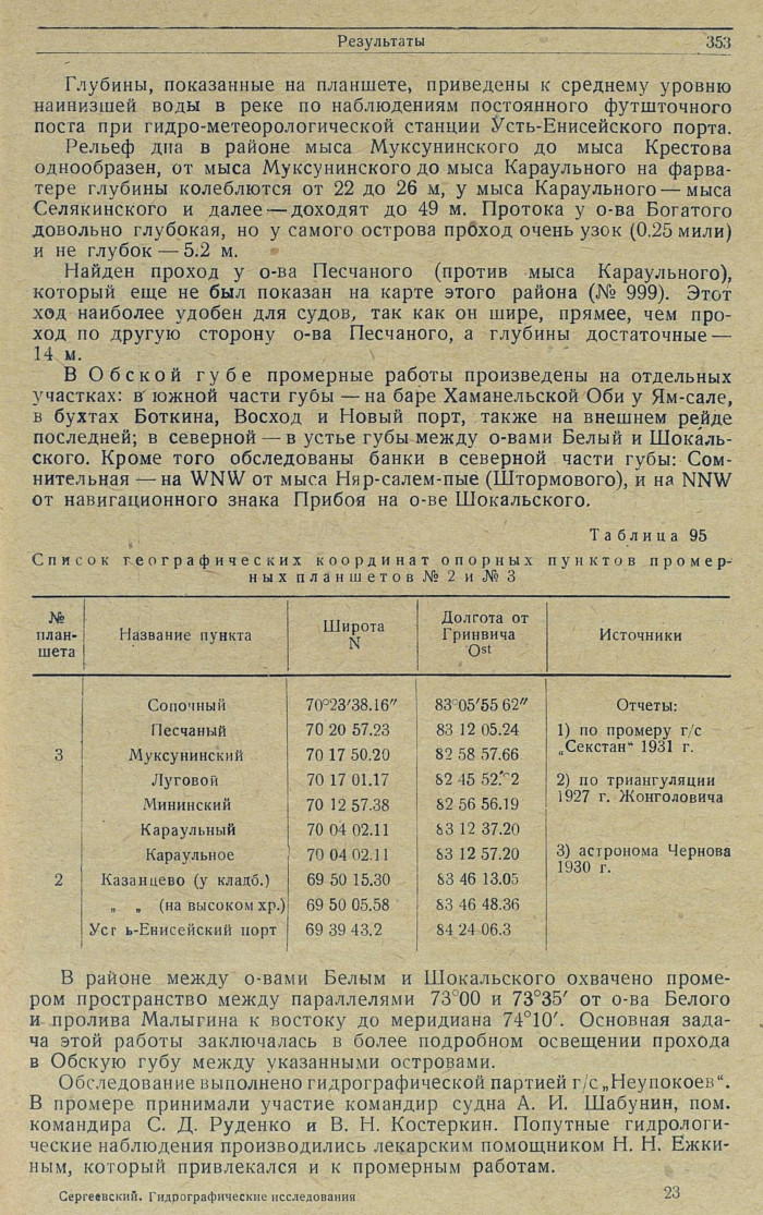

Глубины, показанные на планшете, приведены к среднему уровню наинизшей воды в реке по наблюдениям постоянного футшточного поста при гидро-метеорологической станции Усть-Енисейского порта.
Рельеф дна в районе мыса Муксунинского до мыса Крестова однообразен, от мыса Муксунинского до мыса Караульного на фарватере глубины колеблются от 22 до 26 м, у мыса Караульного — мыса Селякинского и далее — доходят до 49 м. Протока у о-ва Богатого довольно глубокая, но у самого острова проход очень узок (0.25 мили) и не глубок — 5.2 м.
Найден проход у о-ва Песчаного (против мыса Караульного), который еще не был показан на карте этого района (№ 999). Этот ход наиболее удобен для судов, так как он шире, прямее, чем проход по другую сторону о-ва Песчаного, а глубины достаточные — 14 м.
В Обской губе промерные работы произведены на отдельных участках: в южной части губы — на баре Хаманельской Оби у Ям-сале, в бухтах Боткина, Восход и Новый порт, также на внешнем рейде последней; в северной — в устье губы между о-вами Белый и Шокальского. Кроме того обследованы банки в северной части губы: Сомнительная — на WNW от мыса Няр-салем-пые (Штормового), и на NNW от навигационного знака Прибоя на о-ве Шокальского.
Τаблица 95
Список географических координат опорных пунктов промерных планшетов № 2 и № 3
№ планшета	Название пункта	Широта N	Долгота от Гринвича Ost	Источники
 3	Сопочный	70°23'38.16"	83°05'55.62"	Отчеты:
	Песчаный	70 20 57.23	83 12 05.24	1) по промеру г/с "Секстан" 1931 г.
	Муксунинский	70 17 50.20	82 58 57.66
	Луговой	70 17 01.17	82 45 52.92	2) по триангуляции 1927 г. Жонголовича
	Мининский	70 12 57.38	82 56 56.19
	Караульный	70 04 02.11	83 12 37.20
	Караульное	70 04 02.11	83 12 57.20	3) астронома Чернова 1930 г.
 2	Казанцево (у кладб. )	69 50 15.30	83 46 13.03
	„ „ (на высоком хр. )	69 50 05.58	83 46 48.36
	Усть-Енисейский порт	69 39 43.2	84 24 06.3	В районе между о-вами Белым и Шокальского охвачено промером пространство между параллелями 73°00' и 73°35' от о-ва Белого и пролива Малыгина к востоку до меридиана 74°10'. Основная задача этой работы заключалась в более подробном освещении прохода в Обскую губу между указанными островами.
Обследование выполнено гидрографической партией г/с "Неупокоев". В промере принимали участие командир судна А. И. Шабунин, пом. командира С. Д. Руденко и В. Н. Костеркин. Попутные гидрологические наблюдения производились лекарским помощником Η. Н. Ежкиным, который привлекался и к промерным работам.

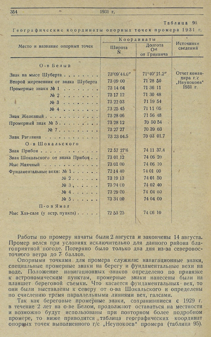

Таблица 96
Географические координаты опорных точек промера 1931 г.
Место и название опорных точек/Координаты(Широта N\Долгота Оst от Гринвича)/Источники сведений
О-в Белый
Знак на мысе Шуберта...	73°09' 44.6"	71°40' 21.2"	Отчет командира г/с "Неупокоев" 1931 г.
Второй жертвенник от знака Шуберта	73 09 00	71 28 50
Промерные знаки № 1...	73 14 04	71 36 11
№ 2...	73 17 12	71 30 48
№ 3...	73 22 03	71 19 54
№ 4...	73 25 45	71 11 05
Знак Железный...	73 28 06	71 56 18
№ 5...	73 28 12	70 50 54
№ 7...	73 27 27	70 39 03
Знак Рагозина...	73 23 04.5	70 03 01.7
О-в Шокальского
Знак Прибоя...	72 57 27.6		74 11 37.4
Знак Шокальского от знака Прибоя...	73 01 12	74 06 20
Мыс Маячный...	73 01 00	74 06 10
Фундаментальные вехи: № 1...	72 14 40	74 01 00
№ 2...	73 19 13	74 01 50
№ 3...	73 24 00	74 02 40
№ 4...	73 29 00	74 04 00
№ 5...	73 31 00	74 04 00
П-ов Ямал
Мыс Хаэ-сале (у астр. пункта)...	72 53 25	74 06 10	Работы по промеру начаты были 2 августа и закончены 14 августа. Промер велся при условиях исключительно для данного района благоприятной погоде. Потеряно было только два дня из-за северовосточного ветра до 7 баллов.
Опорными точками для промера служили: навигационные знаки, специальные промерные знаки на берегу и фундаментальные вехи на воде. Положение навигационных знаков определено по привязке к астрономическим пунктам, промерные знаки нанесены были на планшет береговой съемки. Что касается фундаментальных вех, то они были выставлены к северу от о-ва Шокальского и определены по счислению тремя параллельными линиями вех, галсами.
Так как береговые промерные знаки, сохранившиеся с 1929 г. в течение 2 лет на о-ве Белом, продолжают оставаться на местности и возможно будут использованы при повторном более подробном промере, то ниже приводится таблица географических координат опорных точек выполненного г/с "Неупокоев" промера (таблица 95).

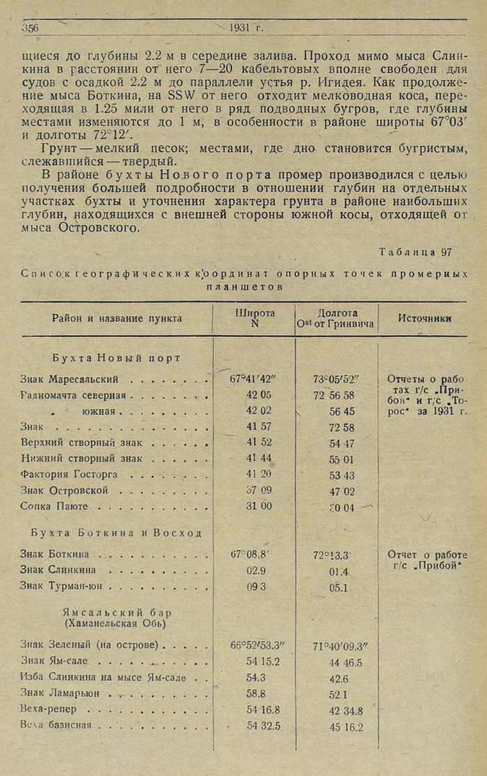

Промер показал, что в глубине залива Боткина рельеф дна очень ровный. От берегов отходят на 0.1—0.5 мили отмели, быстро опускаю-
[356]
щиеся до глубины 2.2 м в середине залива. Проход мимо мыса Слинкина в расстоянии от него 7—20 кабельтовых вполне свободен для судов с осадкой 2.2 м до параллели устья р. Игидея. Как продолжение мыса Боткина, на SSW от него отходит мелководная коса, переходящая в 1.25 мили от него в ряд подводных бугров, где глубины местами изменяются до 1 м, в особенности в районе широты 67°03' и долготы 72°12'.
Грунт — мелкий песок; местами, где дно становится бугристым, слежавшийся — твердый.
В районе бухты Нового порта промер производился с целью получения большей подробности в отношении глубин на отдельных участках бухты и уточнения характера грунта в районе наибольших глубин, находящихся с внешней стороны южной косы, отходящей от мыса Островского.
Τ а б л и ц а 97
Список географических координат опорных точек промерных
планшетов
Район и название пункта/Широта N	/Долгота Ost от Гринвича/Источники
Бухта Новый порт
Знак Маресальский...	67°41'42"	73°05'52"	Отчеты о работах г/с "Прибой" и г/с "Торос" за 1931 г.
Радиомачта северная...	42 05		72 56 58
„ южная...	42 02		56 45
Знак...	41 57		72 58
Верхний створный знак...	41 52		54 47
Нижний створный знак...	41 44		55 01
Фактория Госторга...	41 20		53 43
Знак Островской...	37 09		47 02
Сопка Паюте...	31 00		30 04
Бухта Боткина и Восход
Знак Боткина...	67°08.8'	72°13.3'	Отчет о работе г/с "Прибой"
Знак Слинкина...	02.9'	01.4'
Знак Турман-юн...	09.3'	05.1'
Ямсальский бар (Хаманельская Обь)
Знак Зеленый (на острове)...	66°52' 53.3"	71°40' 09.3"
Знак Ям-сале...	54' 15.2"	44' 46.5"
Изба Слинкина на мысе Ям-сале...	54.3	42.6
Знак Ламарьюн...	58.8		52.1
Веха-репер...	54 16.8	42 34.8
Веха базисная...	54 32.5	45 16.2[357]

Промером на Ямсальском баре подтвержден 8-футовой фарватер. Транзитная 8-футовая глубина определена относительно наименьшего уровня, бывшего во время промера.
Грунт — мелкий песок, и частично в восточной половине промера — ил — мелкий песок. На меридиане знака Ламарыон фарватер имеет наименьшую ширину не более 0.1 мили, так как в этом месте наиболее сближаются отмель отходящая косой от мыса Ям-сале и отмелая подводная коса, простирающаяся на OSO от о-ва Зеленый.
