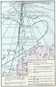

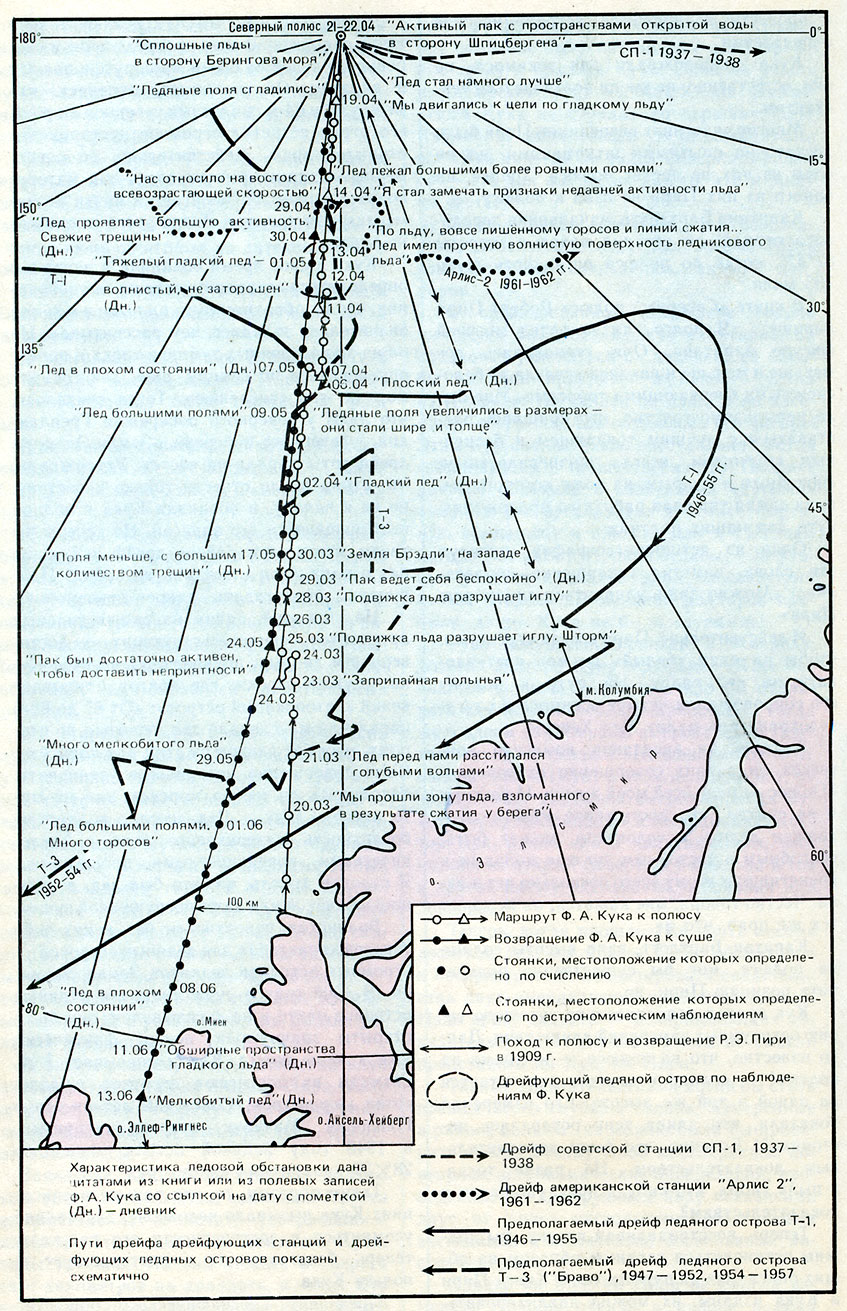

Кук провел дополнительно суточную серию остроумных измерений длины тени. Давно известно, что на полюсе - и только на полюсе! - солнце в течение дня остается на одной и той же высоте. Его измерения показали, что длина тени оставалась постоянной! Конечно, это было дополнительным доказательством. Но разве тогда, в пылу спора, кто-нибудь прислушивался к доказательствам?
Теперь, восстанавливая истину, мы должны остановиться главным образом на общих описаниях их путешествий. Книги Пири и Кука изданы, их можно анализировать.
Надо отметить, что Кук исключительно точно охарактеризовал распределение и особенности льдов на своем маршруте к полюсу и обратно. Он, например, отмечает, что между 83 и 84-м градусами северной широты его отряд встретил огромное пространство открытой воды. Действительно, по современным данным, именно здесь над материковым склоном располагается почти не замерзающая полынья. Тогда этого еще никто не знал.
Кука в свое время обвиняли в неумении определяться астрономически на том основании, что на обратном пути он вышел к земле значительно западнее, чем рассчитывал. Но он из-за постоянных туманов тогда и не мог определиться по солнцу, шел, как говорят моряки, "по счислению". Тогда считалось, что льды у северного побережья Гренландии, у северного побережья Земли Элсмира дрейфуют с запада на восток. Утверждали, что отряд могло отнести только к востоку, но не к западу, и обвиняли Кука в полной вымышленности его записей. Но теперь мы знаем, что в этом районе дрейф льдов как раз и направлен с востока на запад! Придумать, предугадать такое невозможно!
Но, пожалуй, одним из самых сильных аргументов, свидетельствующих о достоверности данных, приведенных в книге Кука, служат строки, где доктор описывает некий "затопленный остров": "От 87 до 88-й параллели мы сделали два перехода по старому льду без следов сжатий или торосов... Было совершенно невозможно установить, находились ли мы на морском или на материковом льду... Лед имел... волнистую поверхность материкового льда с эпизодическими поверхностными трещинами... Я склонен думать, что это был лед, лежавший на низкой или даже погруженной суше".
Волнистая поверхность без каких-либо торосов характерна для ледяных островов - огромных осколков ледников Земли Элсмира. В 1908 году о существовании ледяных островов никто и не догадывался; они были открыты значительно позже, фактически уже в наше время. Как и описывает Кук, размеры их достигают десятков и даже сотен километров. Советский летчик Илья Павлович Мазурук открыл, например, в 1948 году ледяной остров площадью 28x32 квадратных километра.
Таким образом, то, что раньше в описаниях Кука вызывало недоверие, заставляло усомниться в достоверности его рассказа, теперь безоговорочно свидетельствует в пользу Кука.
Президент Географического общества Союза ССР академик А. Ф. Трешников пишет: "Его "ошибки" в описаниях природы Центральной Арктики, за которые его жестоко критиковали противники, объявляя лжецом и обманщиком, с точки зрения современных знаний говорят о том, что Фредерик Кук был где-то в районе Северного полюса... Невозможно представить, чтобы человек мог выдумать многие явления природы Центральной Арктики".
Правда, одна ошибка в его описаниях все же есть: Кук "открыл" Землю Брэдли, существование которой впоследствии не подтвердилось. Но это не дает оснований обвинять Кука в лживости: сам он на обратном пути хотел пройти по Земле Брэдли, но уже не смог ее обнаружить. Возможно, он видел издали еще один ледяной остров, возможно, стал жертвой столь частого в Арктике оптического обмана. Кстати, и Пири "открыл" в районе 83-го градуса Землю Крокера, существование которой тоже не подтвердилось. Когда-то на картах Арктики были и Земля Джиллиса, и Земля Санникова, и Земля Петермана - земли, которые "видели". Все это не мистификации, а невольные ошибки.
Анализируя записи Фредерика Кука, приходишь к однозначному выводу: в апреле 1908 года он был если не на самом полюсе, то в непосредственной близости от него.

Льды, теперь мы знаем это совершенно определенно, постоянно дрейфовали поперек пути Пири. Скорость их дрейфа обычно составляет 7 - 10, а иногда и более километров в сутки. Если Пири возвращался по своему следу, то он должен был прийти не к мысу Колумбия, с которого вышел, а совсем в другую точку - на многие десятки миль восточнее. Собственно говоря, сама сохранность следа даже в течение нескольких суток представляется достаточно невероятной. Вы помните, взаимное расположение дрейфующих льдин меняется как в калейдоскопе.
Пири поясняет это удивительное обстоятельство весьма кратко: "На этот раз не было бокового смещения льда - ни восточного, ни западного. Это необычайное природное явление было счастливой отличительной особенностью обратного пути, оно избавило нас от многих трудностей".
Во времена Пири знания о природе и законах дрейфа льда были довольно скудными, и поэтому тогда его "пояснение" могло казаться и казалось правдоподобным. Однако теперь мы можем говорить вполне определенно: "необычайное природное явление" представляется просто невозможным.
В наши дни американец Теон Райт провел обстоятельный анализ документов и материалов, относящихся к истории спора между Пири и Куком. Его книга "Большой гвоздь" издана и в нашей стране. Теона Райта не могли не смутить несообразности в описаниях Пири, и он, изучив все и вся, приходит к заключению: "Все вместе показывает, что возможен только один вывод: Пири не был на полюсе, а его сообщения о последнем походе сплошная мистификация".
