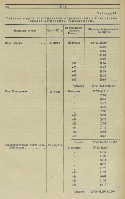

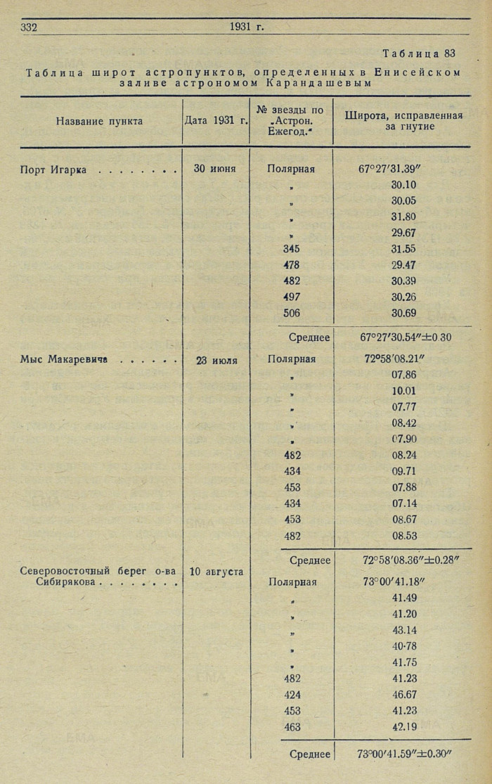

Таблица 83
Таблица широт астропунктов, определенных в Енисейском
заливе астрономом Карандашевым
Название пункта/Дата 1931 г./№ звезды по "Астрон. Ежегод."/Широта, исправленная за гнутие
Порт Игарка	30 июня	Полярная	67°27'31.39"
		»	30.10
		»	30.05
		»	31.80
		»	29.67
		345	31.55
		478	29.47
		482	30.39
		497	30.26
		506	30.69
		Среднее	67°27'30.54"±0.30
Мыс Макаревича.....	23 июля	Полярная	72°58'08.21"
		»	07.86
		»	10.01
		»	07.77
		»	08.42
		»	07.90
		482	08.24
		434	09.71
		453	07.88
		434	07.14
		453	08.67
		482	08.53
		Среднее	72°58'08.36"±0.28"
Северовосточный берег о-ва Сибирякова ...	10 августа	 Полярная	73°00'41.18"
		»	41.49
		»	41.20
		»	43.14
		»	40.78
		»	41.75
		482	41.23
		424	46.67
		453	41.23
		463	42.19
		Среднее	73°00'41.59"± 0.30"[333]

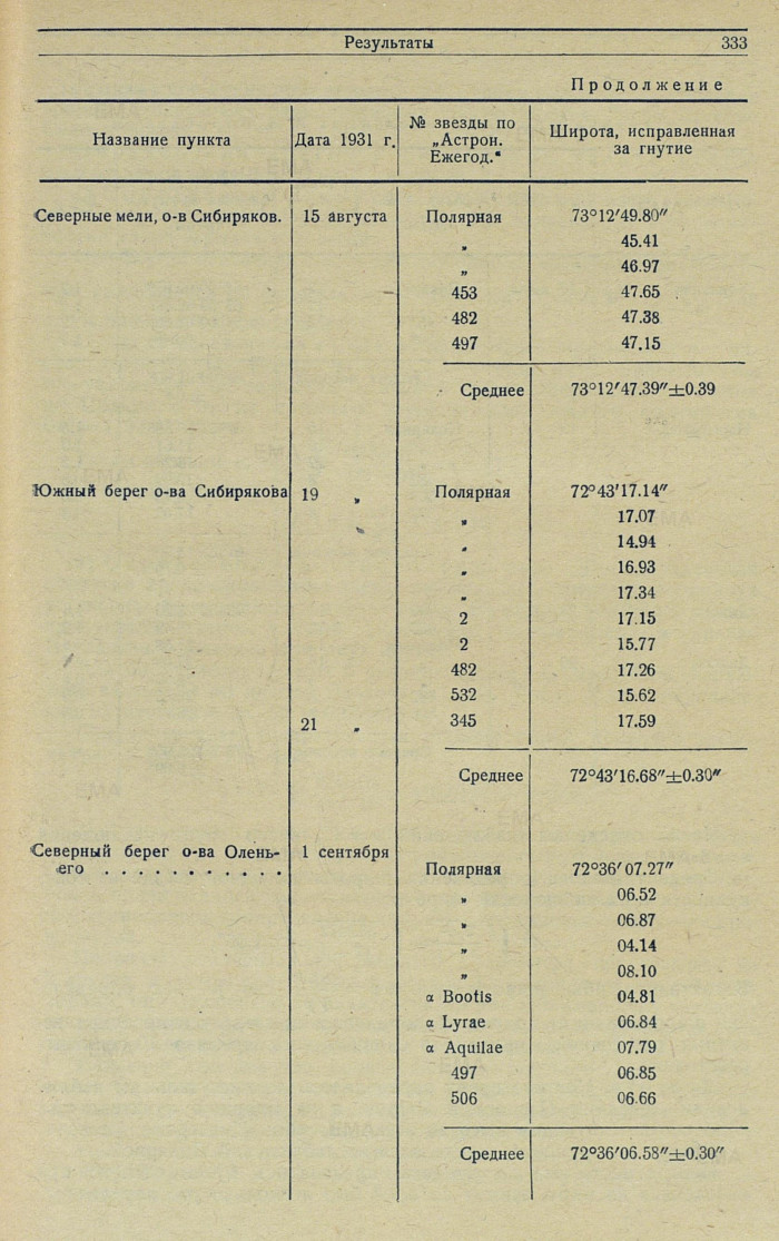

Продолжение
Северные мели, о-в Сибиряков. 15 августа	Полярная 73°12'49.80"
		»	45.41
		»	46.97
		453	47.65
		482	47.38
		497	47.15
		Среднее	73°12'47.39"±0.39
Южный берег о-ва Сибирякова	19 »	Полярная	72°43'17.14"
		»	17.07
		»	14.94
		»	16.93
		»	17.34
		2	17.15
		2	15.77
		482	17.26
		532	15.62
	21 »	345	17.59
		Среднее	72°43'16.68"±0.30"
Северный берег о-ва Оленьего 1 сентября Полярная 72°36'07.27"
		»	06.52
		»	06.87
		»	04.14
		»	08.10
		α Bootis	04.81
		α Lyrae	06.84
		α Aquilae	07.79
		497	06.85
		506	06.66
		Среднее	72°36'06.58"± 0.30"[334]

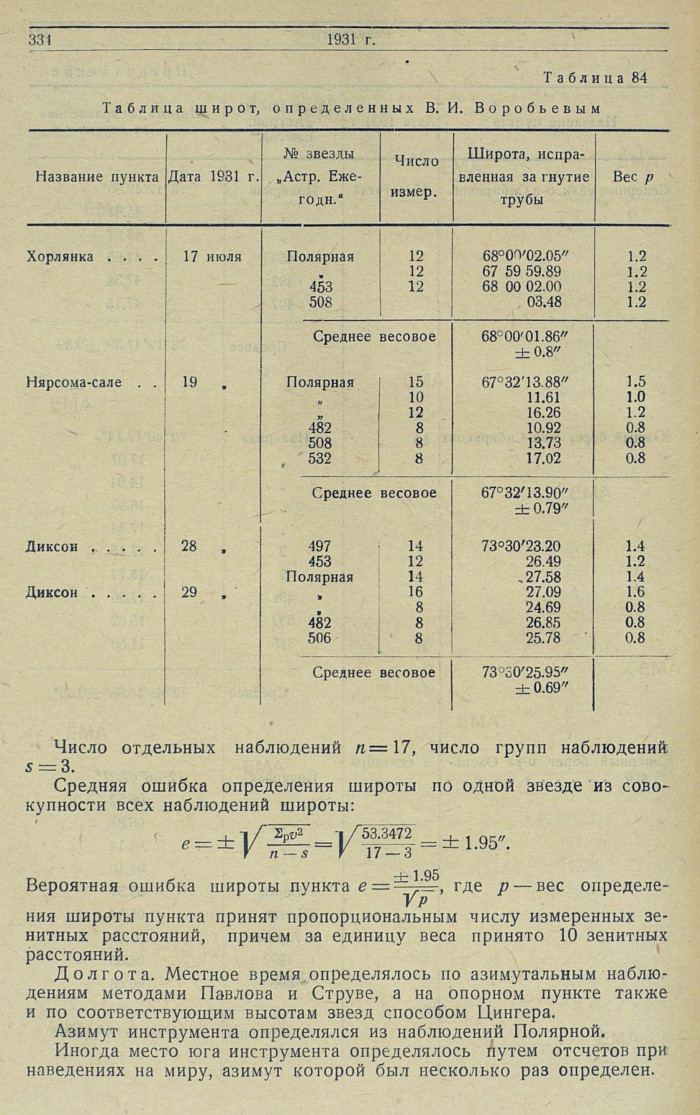

Таблица 84
Таблица широт, определенных В. И. Воробьевым
Название пункта/Дата	1931 г./№ звезды "Астр. Ежегодн."/Число измер./Широта, исправленная за гнутие трубы/Вес р
Хорлянка... 17	июля 	Полярная	12	68°00'02.05"	1.2
			»	12	67 59 59.89	1.2
			453	12	68 00 02.00	1.2
			508	»	03.48	1.2
			Среднее	весовое	68°00'01.86"
					± 0.8"
Нярсома-сале...	19	»	Полярная	15	67°32'13.88"	1.5
			»	10	11.61		1.0
			»	12	16.26		1.2
			482	8	10.92		0.8
			508	8	13.73		0.8
			532 	8	17.02		0.8
			Среднее	весовое	67°32'13.90"
					± 0.79"
Диксон.....	28	»	497	14	73°30'23.20	1.4
			453	12	26.49		1.2
			Полярная	14	27.58		1.4
Диксон.....	29	»	»	16	27.09	1.6
			»	8	24.69		0.8
			482	8	26.85		0.8
			506 	8 	25.78		0.8
			Среднее	весовое	73°30'25.95"
					± 0.69"	Число отдельных наблюдений n = 17, число групп наблюдений s = 3.
Средняя ошибка определения широты по одной звезде из совокупности всех наблюдений широты:
е = ± √ ∑v2/(n-s) = ±√53. 3472/(17-3) = ± 1.95".
Вероятная ошибка широты пункта е = ± 1.95"/√p, где p — вес определения широты пункта принят пропорциональным числу измеренных зенитных расстояний, причем за единицу веса принято 10 зенитных расстояний.
Долгота. Местное время определялось но азимутальным наблюдениям методами Павлова и Струве, а на опорном пункте также и по соответствующим высотам звезд способом Цингера.
Азимут инструмента определялся из наблюдений Полярной.
Иногда место юга инструмента определялось путем отсчетов при наведениях на миру, азимут которой был несколько раз определен.

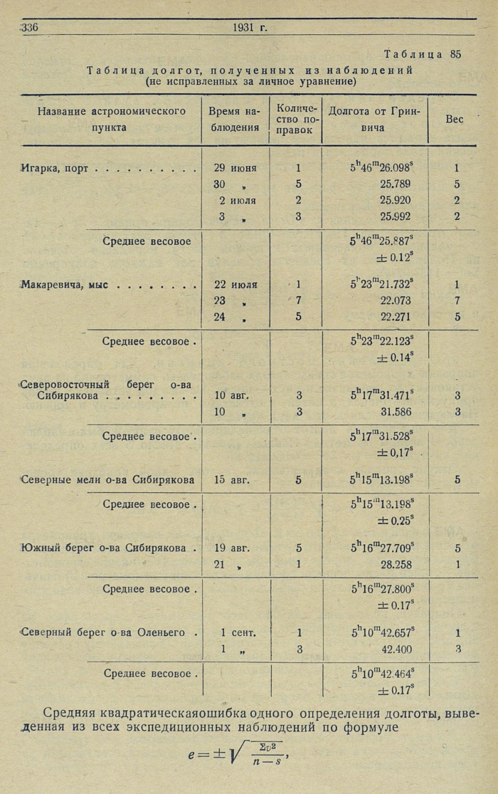

Таблица 85
Таблица долгот, полученных из наблюдений (не исправленных за личное уравнение)
Название астрономического пункта	/Время наблюдения/Количество поправок/Долгота от Гринвича/Beс
Игарка, порт.....	29 июня	1	5h 46m 26.098s	1
	30 „	5	25.789	5
	2 июля	2	25.920	2
	3 „	3	25.992	2
Среднее весовое.			5h 46m 25.887s
			± 0.12s
	22 июля	1	5h 23m 21.732s	1
	23 „	7	22.073	7
	24 „	5	22.271	5
Среднее весовое.			5h 23m 22.123s
			± 0.14s
Северовосточный берег о-ва Сибирякова.....	10 авг.	3	5h 17m 31.471s	3
	10  „ 	3	31.586	3
Среднее весовое.			5h 17m 31.528s
			± 0,17s
Северные мели о-ва Сибирякова	15 авг.	5	5h 15m 13.198s	5
Среднее весовое.			5h 15m 13.198s
			± 0.25s
Южный берег о-ва Сибирякова.....	19 авг.	5	5h 16m 27.709s	5
	21 „	1	28.258	1
Среднее весовое.			5h 16m 27.800s
			± 0,17s
Северный берег о-ва Оленьего.....	1 сент.	1	5h 10m 42.657s	1
	1  „	3	42.400	3
Среднее весовое.			5h 10m 42.464s
			± 0. 17s	Средняя квадратическая ошибка одного определения долготы, выведенная из всех экспедиционных наблюдений по формуле
е = ± √ ∑v2/(n-s),

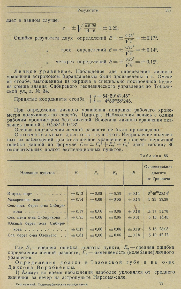

[337]
дает в данном случае:
е = ± √ 0.5126 / (14-6) = ± 0.25.
Ошибка результата двух определений Ε = ± 0. 25 / √2 = ± 0.17s.
трех определений Ε = ± 0.25 / √3 = ± 0.14s.
четырех определений Ε = ± 0.25 / √4 = ± 0.12s.
Личное уравнение. Наблюдения для определения личного уравнения астрономом Карандашевым были произведены в г. Омске на столбе, выложенном из кирпича в специально построенной будке на крыше здания Сибирского геодезического управления по Тобольской ул., д. № 34.
Принятые координаты столба { φ = 54° 59' 49.45"
 λ =  4h 53m 28.245s.
При определении личного уравнения поправки рабочего хронометра получились по способу Цингера. Наблюдения велись с одним рабочим хронометром без сличений. Величина личного уравнения оказалась равной + 0.253s ± 0.13s.
Осенью определения личной разности не было произведено.
Окончательные долготы пунктов. Исправление полученных из наблюдений долгот за личное уравнение и подсчет вероятной ошибки данной по формуле Е = ± E1 + E2 + E3
дают таблицу 86 окончательных долгот экспедиционных пунктов.

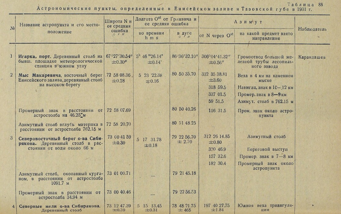

Таблица 86
Название пунктов/E1/Ε2/Ε3/Ε/Окончательная долгота от Гринвича
Игарка, порт...	± 0.12	± 0.06	± 0.06	± 0.14	5h 46m 26.14s
Макаревича, мыс...	± 0.14	±0.06		± 006		±0.16		5 23 22.38
Сев. -вост. берег о-ва Сибирякова...	±0.17 	±0.06 	±0.06	±0.18 	5 17 31.78
Сев. мели о-ва Сибирякова...	±0.25 	±0.06 	± 0.06	±0.31 	5 15 13.45
Южный берег о-ва Сибирякова...	±0.17 	±0.06	 ± 0.06	±0.18	5 16 28.05
Сев. берег о-ва Оленьего...	±0.51 	±0.06 	±0.06 	± 0.18	5 10 42.72Где Е1 — средняя ошибка долготы пункта, Е2 — средняя ошибка определения личной разности, E3 — изменяемость (колебание) личного уравнения.

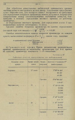

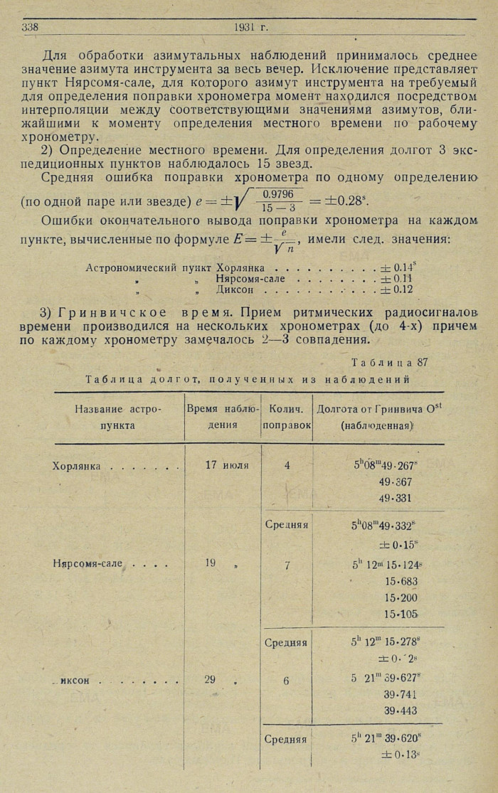

2)	Определение местного времени. Для определения долгот 3 экспедиционных пунктов наблюдалось 15 звезд.
Средняя ошибка поправки хронометра по одному определению
(по одной паре или звезде) е = ± √ 0.9796 / (15-3) = ± 0.28s.
Ошибки окончательного вывода поправки хронометра на каждом пункте, вычисленные по формуле Е =  ± e/√n, имели след, значения:
Астрономический пункт Хорлянка..... ± 0.14s
„ „ Нярсомя-сале..... ± 0.11
„ „ Диксон..... ±  0.12
3)	Гринвичское время. Прием ритмических радиосигналов времени производился на нескольких хронометрах (до 4-х) причем по каждому хронометру замечалось 2—3 совпадения.
Таблица 87
Название астропункта/Время наблюдения/Колич. поправок/Долгота от Гринвича Ost (наблюденная)
Хорлянка.....	17 июли	4	5h08m49.267s
			49.367
			49.331
		Средняя	5h08m49.332s
			± 0.15s
Нярсомя-сале.....	19 „	7	5h 12m 15.124s
			15.683
			15.200
			15.105
		Средняя	5h 12m 15.278s
			± 0.22s
Диксон.....	29 „	6	5h 21m 39.627s
			39.741
			39.443
		Средняя	5h 21m 39.620s
			± 0,13s[339]

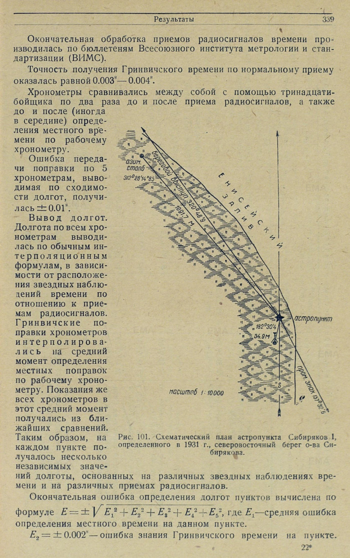

Окончательная обработка приемов радиосигналов времени производилась по бюллетеням Всесоюзного института метрологии и стандартизации (ВИМС).
Точность получения Гринвичского времени по нормальному приему оказалась равной 0.003s—0.004s.
Хронометры сравнивались между собой с помощью тринадцатибойщика по два раза до и после приема радиосигналов, а также до и после (иногда в середине) определения местного времени по рабочему хронометру.
Ошибка передачи поправки по 5 хронометрам, выводимая по сходимости долгот, получилась ±0.01s.
Вывод долгот.
Долгота по всем хронометрам выводилась по обычным интерполяционным формулам, в зависимости от расположения звездных наблюдений времени по отношению к приемам радиосигналов.
Гринвичские поправки хронометров интерполировались на средний момент определения местных поправок по рабочему хронометру. Показания же всех хронометров в этот средний момент получались из ближайших сравнений.
Таким образом, на каждом пункте получалось несколько независимых значений долготы, основанных на различных звездных наблюдениях времени и на различных приемах радиосигналов.
Окончательная ошибка определения долгот пунктов вычислена по
формуле Е = ± √(Ε1 + Е2 + E3 + E4 + E5), где Ε1 — средняя ошибка определения местного времени на данном пункте.
Е2 = ± 0.002s — ошибка знания Гринвичского времени на пункте.

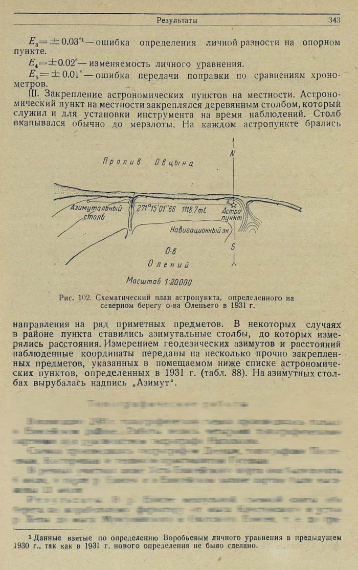

Рис. 101. Схематический план астропункта Сибиряков Ι, определенного в 1931 г., северовосточный берег о-ва Сибирякова.[340]
Таблицa 88
Астрономические пункты, определенные в Енисейском заливе и Тазовской губе в 1931 г.
№/Название астропункта и его местоположение/Широта N и ее средняя ошибка ° ' "/	Долгота Ost от Гринвича и ее средняя ошибка (во времени h m s \в дуге ° ' ")/Азимут (от N через Ost\на какой предмет взято направление)/	Наблюдатель

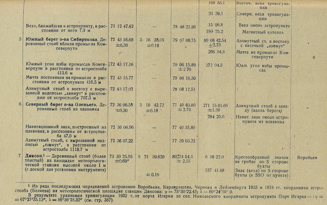

1	Игарка, порт. Деревянный столб на бывш. площадке метеорологической станции в южном углу	67°27'30.54" ±0.30"	5h 46m 26.14s ±0.14s	86°36'32.10"	306°04'41.32" ±0.56"	Громоотвод большой железной трубы лесопильного завода	Карандашев
2	Мыс Макаревича, восточный берег Енисейского залива, деревянный столб на высоком берегу	72 58 08.36 ±0.28	5 23 22.38 ±0.16	80 50 35.70	332 35 38.81 ±3.60	Веха в 4 км на каменном мыске
					318 59.5	Навигац. знак в 10—12 км
					337 01.5	Промер. знак в 8—9км
					59 51.5	Азимут. столб в 762.15 м
	Промерный знак в расстоянии от астростолба на 46.25 м	 72 58 07.69		80 50 40.26	116 31.5	Пром. знак около астропункта
	Азимутный столб вглубь материка в расстоянии от астростолба 762.15 м	72 58 20.70		80 51 48.25
3	Северовосточный берег о-ва Сибирякова. Деревянный столб в расстоянии от воды около 66 м.	73 00 41.59 ±0.30	5 17 31.78 ±0.18	79 22 56.70 ± 2.70	312 26 14.85 ±0.80	Азимутный столб
					320 46.9	Береговой выступ
					157 32.6	Промер. знак в 7—8 км
					182 30.4	Промерный знак около астропункта
	Азимутный столб, окопанный курганом, в расстоянии от астростолба 1091.7 м	73 01 00.71	—	79 21 45.18
	Промерный знак в расстоянии от астростолба 34.94 м	73 00 40.46	—	79 22 56.53
4	Северные мели о-ва Сибирякова. Деревянный столб	73 12 47.39 ±0.39	5 15 13.45 ±0.31 	78 48 21.75 ± 4.65	197 40 27.75 ±1.84	Южная веха триангуляции 	„[341]
				106 53.1	Восточ. веха триангуляции
					23 39.1	Северн. веха триангуляции
	Веха, ближайшая к астропункту, в расстоянии от него 7.3 м	73 12 47.62	—	78 48 21.96	15 06.8 199 25.2 	Веха около астропункта Магнитный котелок
5	Южный берег о-ва Сибирякова. Деревянный столб вблизи промысла Комсеверпути	72 43 16.68 ±0.30	5 16 28.05 ±0.18 	79 07 00.75 	89 08 42.54 ±2.73 266 04.6	Азимутный ст. к востоку с насечкой „азимут" Мачта на промысле Комсеверпути	φ
	Южный угол избы промысла Комсеверпути в расстоянии от астростолба 413.6 м Мачта постоянная на промысле в расстоянии от астропункта 410.5 м Азимутный столб к востоку с вырезанной надписью "азимут" в расстоянии от астростолба 707.3 м	172 43 17.16 72 43 15.77 72 43 17.02	_	79 06 15.89 ±2.70 79 06 16.30 79 08 17.51	272 04.3	Южн. угол избы промысла
6	Северный берег о-ва Оленьего. Деревянный столб из плавника	72 36 06.58 ±0.30	5 10 42.72 ±0.18	 77 40 40.80 ±2.70	271 15 01.66 ±1.30 284 25.0 	Азимутный столб к западу (вдоль берега) Навиг. знак около астропункта из плавника	»
	Навигационный знак, построенный из плавника, в расстоянии от астростолба 47.0 м	72 36 06.96	—	77 40 35.89
	Азимутный столб, с вырезанной надписью "азимут", в расстоянии от астростолба 1118.7 м	72 36 07.22	—	77 39 03.22
7	Диксон. {1} — Деревянный столб (более толстый) на площадке метеорологической станции высотой около 1 м (с доской для установки инструмента)	73 30 25.95 ±0.69"	5 21 39.620 ±0.19	80 24 54.3 ± 2.15	6 38 22.0 337 11.48	Крестообразный значок на гребне по S стороне бухты Знак (веха) по S стороне бухты (к SSO от пункта)	Воробьев
{1} Из ряда последующих определений астрономов Воробьева, Карандашева, Чернова и Лейзенберга 1933 и 1834 гг. координаты астростолба (Беляева) на метеорологической площадке станции Диксона: φ = 73°30'22.45; λ = 80°24'10".0.
В результате уравнения триангуляции 1932 г. от порта Игарки до сел. Никольского координаты агропункта Порт Игарка —: φр = 67°27'35.13", λ = 86°36'28.32" (см. стр. 387).[342]Таблица 88 (Продолжение)

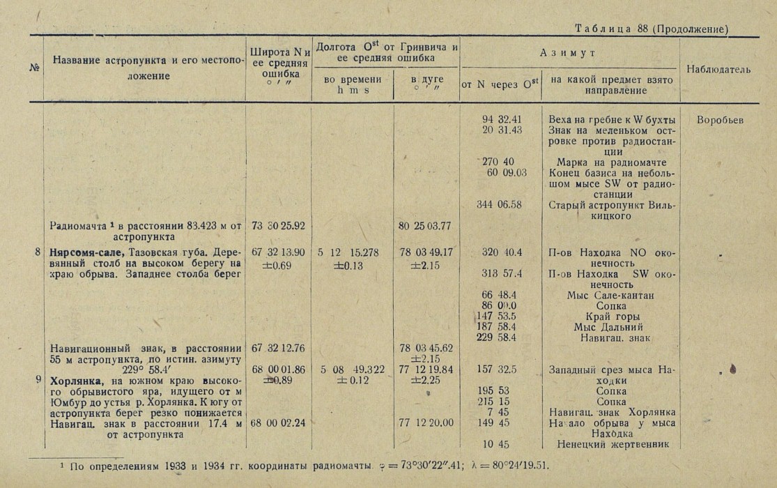

№/Название астропункта и его местоположение/Широта N и ее средняя ошибка ° ' "/	Долгота Ost от Гринвича и ее средняя ошибка(во времени h m s\в дуге ° ' ")/Азимут(от N через Ost\	на какой предмет взято направление)/Наблюдатель
					94 32.41	Веха на гребне к W бухты	Воробьев
					20 31.43	Знак на меленьком островке против радиостанции
					270 40	Марка на радиомачте
					60 09.03	Конец базиса на небольшом мысе SW от радиостанции
					344 06.58	Старый астропункт Вилькицкого
	Радиомачта {1} в расстоянии 83.423 м от астропункта	73 30 25.92		80 25 03.77
8	Нярсомя-сале, Тазовская губа. Деревянный столб на высоком берегу на краю обрыва. Западнее столба берег	67 32 13.90 ±0.69	5 12 15.278 ±0.13	78 03 49.17 ±2.15	320 40.4	П-ов Находка ΝΟ оконечность
					313 57.4	П-ов Находка SW оконечность
					66 48.4	Мыс Сале-кантан
					86 00.0	Сопка
					147 53.5	Край горы
					187 58.4	Мыс Дальний
					229 58.4	Навигац. знак
	Навигационный знак, в расстоянии 55 м астропункта, по истин. азимуту 229° 58.4'	67 32 12.76		78 03 45.62 ±2.15
		68 00 01.86 ±0.89	5 08 49.322 ±0.12	77 12 19.84 ±2.25	157 32.5	Западный срез мыса Находки
9  Хорлянка, на южном краю высокого обрывистого яра, идущего от м Юмбур до устья р. Хорлянка. К югу от астропункта берег резко понижается Навигац. знак в расстоянии 17.4 м от астропункта
					195 53	Сопка
					215 15	Сопка
					7 45	Навигац, знак Хорлянка
		08 00 02.24		77 12 20.00	149 45	Начало обрыва у мыса	Находка
					10 45	Ненецкий жертвенник
{1} По определениям 1933 и 1934 гг. координаты радиомачты φ = 73°30 22. 41; λ = 80°24'19. 51. [343]
E3= ±0.03s {1} — ошибка определения личной разности на опорном пункте.
E4 = ±0.02s — изменяемость личного уравнения.
E5 = ±0.01s — ошибка передачи поправки по сравнениям хронометров.
III. Закрепление астрономических пунктов на местности.
Астрономический пункт на местности закреплялся деревянным столбом, который служил и для установки инструмента на время наблюдений. Столб вкапывался обычно до мерзлоты. На каждом астропункте брались направления на ряд приметных предметов. В некоторых случаях в районе пункта ставились азимутальные столбы, до которых измерялись расстояния. Измерением геодезических азимутов и расстояний наблюденные координаты переданы на несколько прочно закрепленных предметов, указанных в помещаемом ниже списке астрономических пунктов, определенных в 1931 г. (табл. 88). На азимутных столбах вырубалась надпись „Азимут".
{1} Данные взятые по определению Воробьевым личного уравнения в предыдущем 1930 г., так как в 1931 г. нового определения не было сделано.
