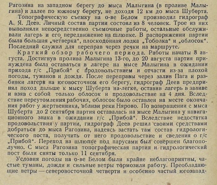

Рагозина на западном берегу до мыса Малыгина (в проливе Малыгина) и далее по южному берегу, не доходя 12 км до мыса Шуберта.
Топографическую съемку на о-ве Белом производил гидрограф А. Я. Деев. Личный состав партии состоял из 8 человек. Трое из них выполняли непосредственно съемочные работы, остальные обслуживали лагерь и его передвижение на шлюпке. В распоряжении партии была большая „четверка", плоскодонная лодка „Тоболка" и „облосок". Последний служил для переправ через речки на маршруте.
Краткий обзор рабочего периода. Работы начаты 8 августа. Достигнув пролива Малыгина 13-го, до 20 августа партия принуждена была оставаться в лагере на мысе Малыгина в ожидании прихода г/с „Прибой" с продовольствием и отчасти из-за плохой погоды, туманов и дождя. После переправы через залив Пага и разбивки лагеря на юговосточном его берегу, гидрограф Деев предпринял поход дальше к мысу Шуберта на-легке, оставив лагерь в заливе и взяв с собой только облосок и продовольствие на 4 дня. Вследствие переутомления рабочих, облосок было оставлен на месте окончания работ у жертвенника, вблизи реки Нярово. По возвращении с мыса Шуберта до 2 сентября партия оставалась на мысе Малыгина у навигационного знака в ожидании г/с „Прибой". Вследствие недостатка продовольствия у партии, гидрограф Деев решил своими средствами добраться до мыса Рагозина, надеясь застать там состав гидрологического поста, получить от него продовольствие и сведения о г/с „Прибой“. Переход на шлюпке под парусами был совершен благополучно. С мыса Рагозина топографическая партия и гидрологический пост были сняты только 11 сентября.
Условия погоды на о-ве Белом были крайне неблагоприятны, частые туманы, дожди и сильные ветры тормозили работу. Преобладающие ветры — северовосточной четверти и особенно частый югозапад-

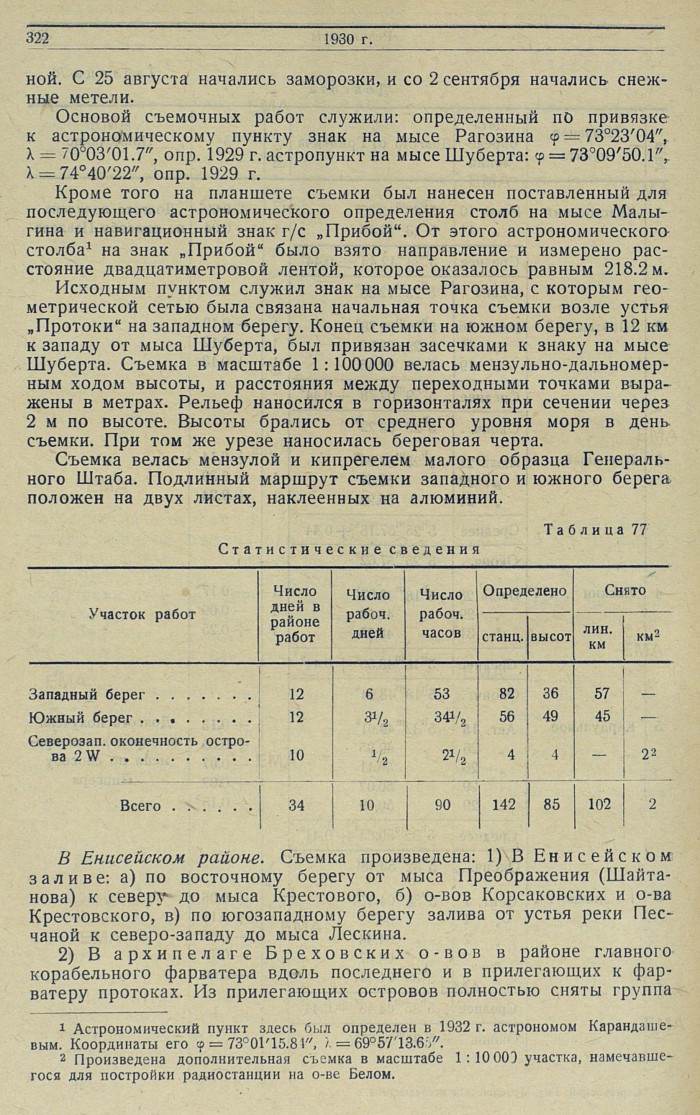

ной. С 25 августа начались заморозки, и со 2 сентября начались снежные метели.
Основой съемочных работ служили: определенный по привязке к астрономическому пункту знак на мысе Рагозина φ = 73°23'04", λ = 70°03'01. 7", опр. 1929 г. астропункт на мысе Шуберта: φ = 73°09'50. 1", λ = 74°40'22", опр. 1929 г.
Кроме того на планшете съемки был нанесен поставленный для последующего астрономического определения столб на мысе Малыгина и навигационный знак г/с „Прибой“. От этого астрономического столба {1} на знак „Прибой" было взято направление и измерено расстояние двадцатиметровой лентой, которое оказалось равным 218. 2 м.
Исходным пунктом служил знак на мысе Рагозина, с которым геометрической сетью была связана начальная точка съемки возле устья „Протоки" на западном берегу. Конец съемки на южном берегу, в 12 км к западу от мыса Шуберта, был привязан засечками к знаку на мысе Шуберта. Съемка в масштабе 1: 100000 велась мензульно-дальномерным ходом высоты, и расстояния между переходными точками выражены в метрах. Рельеф наносился в горизонталях при сечении через 2 м по высоте. Высоты брались от среднего уровня моря в день съемки. При том же урезе наносилась береговая черта.
Съемка велась мензулой и кипрегелем малого образца Генерального Штаба. Подлинный маршрут съемки западного и южного берега положен на двух листах, наклеенных на алюминий.
Таблица 77
Статистические сведения
Участок работ/Число дней в районе работ/Число рабоч. дней/	Число рабоч. часов/Определено станц.\высот	/Снято лин. км\км2
Западный берег.....	12	6	53	82	36	57	-
Южный берег.....	12	3 1/2	34 1/2	56	49	45	-
Северозап. оконечность острова 2 W.....	10	1/2	2 1/2  	4	4	-	2 {2}
Всего.....		34	10	90	142	85	102	2
В Енисейском районе. Съемка произведена: 1) В Енисейском заливе: а) по восточному берегу от мыса Преображения (Шайтанова) к северу до мыса Крестового, б) о-вов Корсаковских и о-ва Крестовского, в) по югозападному берегу залива от устья реки Песчаной к северо-западу до мыса Лескина.
2) В архипелаге Бреховских о-вов в районе главного корабельного фарватера вдоль последнего и в прилегающих к фарватеру протоках. Из прилегающих островов полностью сняты группа
{1}	Астрономический пункт здесь был определен в 1932 г. астрономом Карандашевым. Координаты его φ = 73°01'15. 81", λ = 69°57'13. 67".
{2}	Произведена дополнительная съемка в масштабе 1: 10 000 участка, намечавшегося для постройки радиостанции на о-ве Белом.[322]

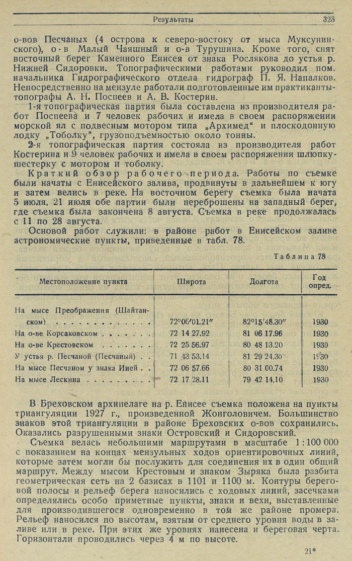

о-вов Песчаных (4 острова к северо-востоку от мыса Муксунинского), о-в Малый Чаяшный и о-в Турушина. Кроме того, снят восточный берег Каменного Енисея от знака Рослякова до устья р. Нижней Сидоровки. Топографическими работами руководил пом. начальника Гидрографического отдела гидрограф П. Я. Напалков. Непосредственно на мензуле работали подготовленные им практиканты-топографы А. Н. Поспеев и А. В. Костерин.
1-я	топографическая партия была составлена из производителя работ Поспеева и 7 человек рабочих и имела в своем распоряжении морской ял с подвесным мотором типа „Архимед" и плоскодонную лодку „Тоболку”, грузоподъемностью около тонны.
2-я	топографическая партия состояла из производителя работ Костерина и 9 человек рабочих и имела в своем распоряжении шлюпку-шестерку с мотором и тоболку.
Краткий обзор рабочего периода. Работы по съемке были начаты с Енисейского залива, продвинуты в дальнейшем к югу и затем велись в реке. На восточном берегу съемка была начата 5 июля. 21 июля обе партии были переброшены на западный берег, где съемка была закончена 8 августа. Съемка в реке продолжалась с 11 по 28 августа.
Основой работ служили: в районе работ в Енисейском заливе астрономические пункты, приведенные в табл. 78.
Τаблица 78
Местоположение пункта/Широта/Долгота/Год опред.
На мысе Преображения (Шайтанском).....	72°06'01.21"	82°15'48.30"	1930
На о-ве Корсаковском.....	72 14 27.92	81 06 17.96	1930
На о-ве Крестовском.....	72 25 56.97	80 48 13.20	1930
У устья р. Песчаной (Песчаный).....	71 43 53.14	81 29 24.30	1930
На мысе Песчаном у знака Иней.....	72 06 57.66	80 31 00.74	1930
На мысе Лескина.....	72 17 28.11	79 42 14.10	1930
В Бреховском архипелаге на р. Енисее съемка положена на пункты триангуляции 1927 г., произведенной Жонголовичем. Большинство знаков этой триангуляции в районе Бреховских о-вов сохранились. Оказались разрушенными знаки Островский и Сидоровский.
Съемка велась небольшими маршрутами в масштабе 1: 100 000 с показанием на концах мензульных ходов ориентировочных линий, которые затем могли бы послужить для соединения их в один общий маршрут. Между мысом Крестовым и знаком Зыряка была разбита геометрическая сеть на 2 базисах в 1101 и 1100 м. Контуры береговой полосы и рельеф берега наносились с ходовых линий, засечками определялись особо приметные пункты, знаки и вехи, выставленные для производившегося одновременно в том же районе промера. Рельеф наносился по высотам, взятым от среднего уровня воды в заливе или в реке. При этих же уровнях нанесена и береговая черта. Горизонтали проводились через 4 м по высоте.

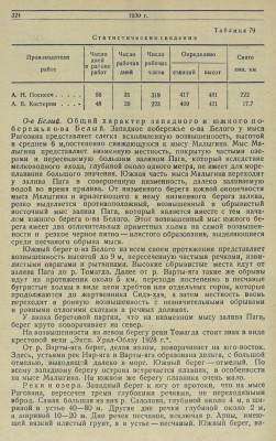

Таблица 79
Производители работ/Число
рабочих
дней в районе работ/	Число рабочих дней/Число рабочих часов/Определено	 станций\высот/Снято лин.\км
А. Н. Поспеев.....	56	31	319	417	481	222
А. В. Костерин.....	48	20	223	409	421	17.7
О-в Белый. Общий характер западного и южного побережья о-ва Белый. Западное побережье о-ва Белого у мыса Рагозина представляет слегка всхолмленную возвышенность, высотой в среднем 6 м, постепенно снижающуюся к мысу Малыгина. Мыс Малыгина представляет низменную местность, покрытую частыми озерами и пересекаемую большим заливом Пага, который вследствие мелководного входа, глубиной около одного метра, не имеет для мореплавания большого значения. Южная часть мыса Малыгина переходит у залива Пага в совершенную низменность, далеко заливаемую водой во время прилива. От низменного берега южной оконечности мыса Малыгина и прилегающего к нему низменного берега залива, резко выделяется противоположный, возвышенный и обрывистый восточный мыс залива Пага, который является вместе с тем началом южного берега о-ва Белого. Этот возвышенный мыс южного берега имеет два отличительных приметных холма на самой возвышенности и резкое черное пятно — илистого образования, выделяющиеся среди песчаного обрыва мыса.
Южный берег о-ва Белого на всем своем протяжении представляет возвышенность высотой до 9 м, пересеченную частыми речками, извилистыми оврагами и рытвинами. Высокие обрывистые места идут от залива Пага до р. Томагда. Далее от р. Варты-яга такие же обрывы идут на протяжении около 5 км, переходя постепенно в песчаные бугристые холмы в виде цепи хребтов или отдельных горок, которые продолжаются до жертвенника Сидэ-хаэ, а затем местность вновь переходит в ровную возвышенность с незначительными обрывами и ровными отлогими скатами в речных долинах.
У знака береговой партии, что на низменном мысу залива Пага, берег круто поворачивает на север.
На возвышенности на левом берегу реки Томагда стоит знак в виде крестовой вехи „Эксп. Урал-Облзу 1928 г.".
От р. Варты-яга берег, делая излом, поворачивает на юго-восток. Здесь, устьями рек Няр-яга и Варты-яга образована дельта, с большой отмелью, выходящей далеко в море. Южный берег — отмелый. По всему западному берегу острова встречается плавник, в особенности на мысе Малыгина. На южном же берегу плавника очень мало.
Реки и озера. Западный берег к югу от протоки, что на мысе Рагозина, пересечен тремя глубокими речками, не переходимыми вброд. Самая большая из них р. Салолова, глубиной около 4 м, а шириной в устье 40—80 м. Другие две речки глубиной около 2 м, а шириной 10—20 м. Дно речек песчаное, исключая р. Арны, имеющей вязкий илистый грунт, а в устье — песчаный. Южный берег, на-

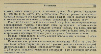

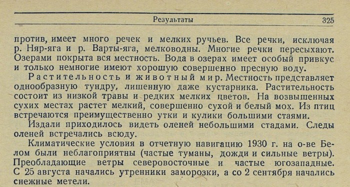

против, имеет много речек и мелких ручьев. Все речки, исключая р. Няр-яга и р. Варты-яга, мелководны. Многие речки пересыхают. Озерами покрыта вся местность. Вода в озерах имеет особый привкус и только немногие имеют хорошую совершенно пресную воду.
Растительность и животный мир. Местность представляет однообразную тундру, лишенную даже кустарника. Растительность состоит из низкой травы и редких мелких цветов. На возвышенных сухих местах растет мелкий, совершенно сухой и белый мох. Из птиц встречаются преимущественно утки и кулики большими стаями.
Издали приходилось видеть оленей небольшими стадами. Следы оленей встречались всюду.
Климатические условия в отчетную навигацию 1930 г. на о-ве Белом были неблагоприятны (частые туманы, дожди и сильные ветры). Преобладающие ветры северовосточные и частые югозападные. С 25 августа начались утренники заморозки, а со 2 сентября начались снежные метели.
