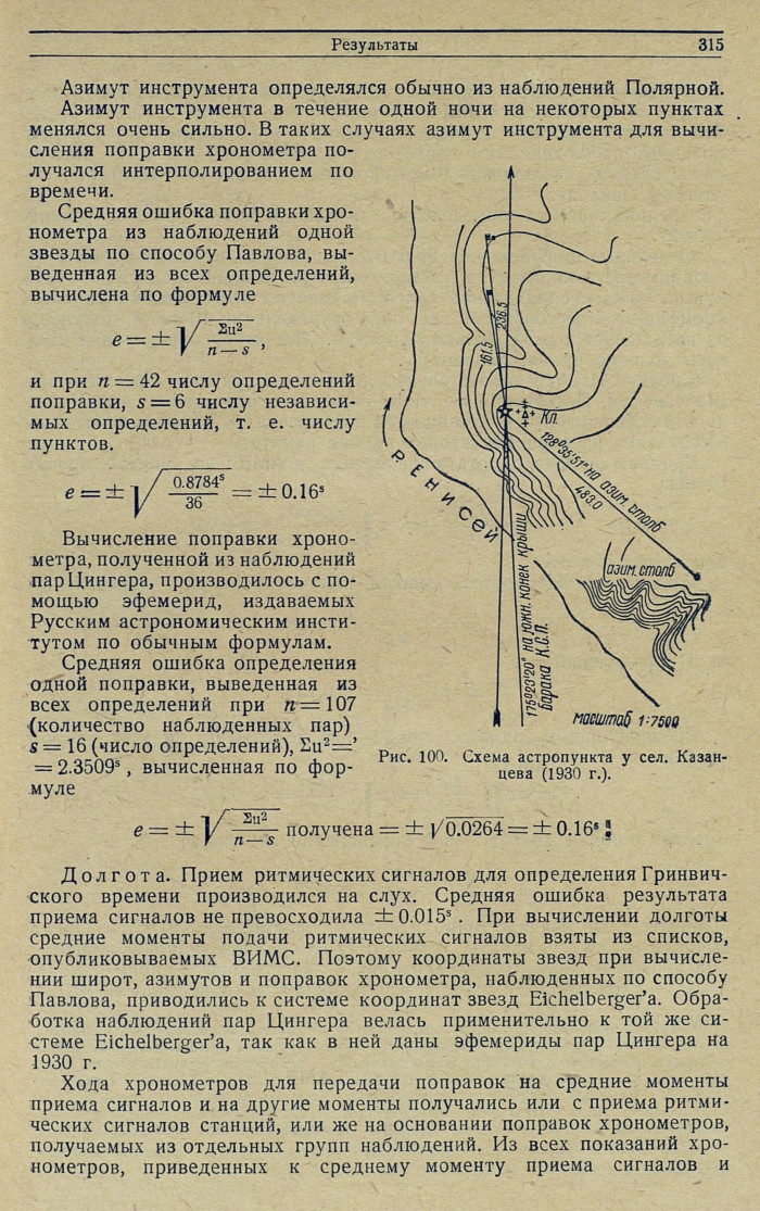

Астрономические наблюдения
Азимут инструмента определялся обычно из наблюдений Полярной.
Азимут инструмента в течение одной ночи на некоторых пунктах менялся очень сильно. В таких случаях азимут инструмента для вычисления поправки хронометра получался интерполированием по времени.
Средняя ошибка поправки хронометра из наблюдений одной звезды по способу Павлова, выведенная из всех определений, вычислена по формуле
e = ± √∑u²/(n-s)
и при n = 42 числу определений поправки, 5 = 6 числу независимых определений, т. е. числу пунктов.
e = ± √0. 8784s/36 = ±0. 16s
Вычисление поправки хронометра, полученной из наблюдений пар Цингера, производилось с помощью эфемерид, издаваемых Русским астрономическим институтом по обычным формулам.
Средняя ошибка определения одной поправки, выведенная из всех определений при n =107 (количество наблюденных пар) s = 16 (число определений), Σu2 = 2. 3509s, вычисленная по формуле
e = ± √∑u²/(n-s) получена = ± √0. 0264 = ± 0. 16s;
Долгота. Прием ритмических сигналов для определения Гринвичского времени производился на слух. Средняя ошибка результата приема сигналов не превосходила ± 0. 015s. При вычислении долготы средние моменты подачи ритмических сигналов взяты из списков, опубликовываемых ВИМС. Поэтому координаты звезд при вычислении широт, азимутов и поправок хронометра, наблюденных по способу Павлова, приводились к системе координат звезд Eichelberger’a. Обработка наблюдений пар Цингера велась применительно к той же системе Eichelberger’a, так как в ней даны эфемериды пар Цингера на 1930 г.
Хода хронометров для передачи поправок на средние моменты приема сигналов и на другие моменты получались или с приема ритмических сигналов станций, или же на основании поправок хронометров, получаемых из отдельных групп наблюдений. Из всех показаний хронометров, приведенных к среднему моменту приема сигналов и
[315]
исправленных поправками, выведена средняя ошибка передачи поправок по 3 хронометрам, которая получилась равной ± 0. 01s. Средняя личная разность и весеннего и осеннего определений, {1} т. е. перед полевыми наблюдениями и после них, получена равной ± 0. 44s. Весенние и осенние наблюдения были сделаны и по способу Цингера и по способу Павлова.
Средняя ошибка определения личной разности принята равной ±0.02s.
Отдельные определения долготы на полевом пункте получены из неодинакового количества наблюдений. При выводе средней долготы пункта каждое определение долготы принято с весом равным единице, кроме о-ва Крестовского, где одно определение 10 июля получено из наблюдений одной только поправки. Вес этого определения долготы условно принят равным 1/2.
Средние ошибки окончательных долгот на 4 пунктах — Крестовском, Шайтанском, Песчаном и Лескине — выведены отдельно от ошибок на пунктах Караульном и Казанцеве, в виду различия условий и методов наблюдения на первой и второй группе пунктов.
Средняя ошибка одного определения долготы на пунктах первой группы
e = ± √∑u²/(n-s) = ± √0. 3694s/7 = ±0. 24s,
при n = 11 и s = 4.
Средняя ошибка долготы пункта, полученной из двух определений
Е = ± e/√2 = ±0. 16s;
из 3 определений
Ε = ± e/√3 = ± 0. 13".
Средняя ошибка одного определения долготы на пунктах второй группы
e = ± √∑u²/(n-S) = ± √0. 0882s/(10-2) = ±0. 10s
Средняя ошибка долготы из 5 определений на пункте
Ε = ± e/√5 = ± 0. 047s.
Окончательные средние ошибки долгот относительно долготы Омска вычислены как суммарные ошибки: 1) из средней ошибки долготы, выведенной из полевых определений, 2) из средней ошибки определения личной разности (0. 02s) и из колебаний личной разности (0. 01s).
{1} Наблюдения личной разности наблюдателя-астронома производились на столбе, выложенном из кирпича в специально построенной будке на крыше здания б. Сибирского геодезического управления по Тобольской ул., д. № 34. Координаты столба получены от пунктов городской сети, имевшей плоские координаты в системе Гаусса-Крюгера. Для контроля географические координаты астр. столба были получены с астрономического пункта Шарнгорста — колокольня Крестовоздвиженской церкви, расположенной в 243. 5 метрах от столба. Приняты координаты столба φ = 54°59'42. 46" и λ = 4h 53m28. 25s. При переводе долготы Шарнгорста к меридиану Гринвича была принята разность долгот = 2h 01m 18. 57s или 30°19'38. 56".

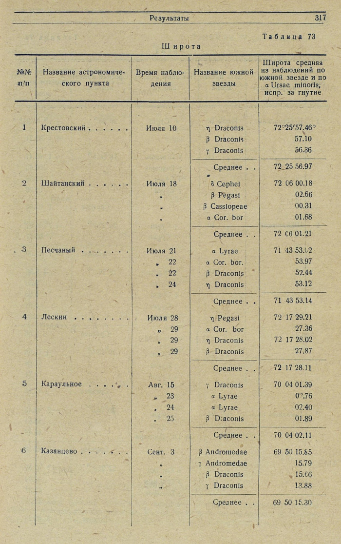

Таблица 73
Широта
№№ п/п Название астрономического пункта /Время наблюдения/ Название южной звезды/Широта средняя из наблюдений по южной звезде и по a Ursae minoris, испр. за гнутие
1 Крестовский ...... Июля 10 η Draconis 72º25'57. 46"
„ β Draconis 57. 10
„ γ Draconis 56. 36
Среднее.. 72 25 56. 97
2 Шайтанский...... Июля 18 δ Cephei 72 06 00. 18
„ β Pegasi 02. 66
„ β Cassiopeae 00. 31
„ α Cor. bor 01. 68
Среднее.. 72 06 01. 21
3 Песчаный....... Июля 21 α Lyrae 71 43 53. 02
„ 22 a Cor. bor. 53. 97
„ 22 β Draconis 52. 44
„ 24 η Draconis 53. 12
Среднее.. 71 43 53. 14
4 Июля 28 η Pegasi 72 17 29. 21
„ 29 α Cor. bor 27. 36
„ 29 η Draconis 72 17 28. 02
„ 29 β Draconis 27. 87
Среднее.. 72 17 28. 11
5 Караульное..... Авг. 15 V Draconis 70 04 01. 39
„ 23 α Lyrae 02. 76
„ 24 α Lyrae 02. 40
„ 23 β Draconis 01. 89
Среднее.. 70 04 02. 11
6 Казанцево....... Сент. 3 β Andromedae 69 50 15. 85
„ γ Andromedae 15. 79
„ β Draconis 15. 66
„ γ Draconis 13. 88
Среднее.. 69 50 15. 30

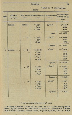

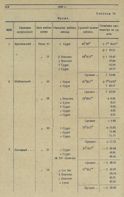

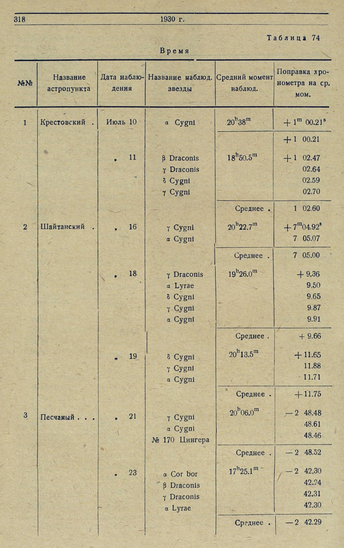

Таблица 74
Время
Название астропункта/Дата наблюдения/Название наблюд. звезды/Средний момент наблюд./Поправка хронометра на ср. мом.
1 Крестовский. Июль 10 α Cygni 20h38m + 1m 00. 21s
+ 1 00. 21
„ 11 β Draconis 18h 50. 5m + 1 02. 47
γ Draconis 02. 64
о Cygni 02. 59
γ Cygni 02. 70
Среднее. 1 02. 60
2 Шайтанский. „ 16 γ Cygni 20h 22. 7m + 7m 04. 92s
α Cygni 7 05. 07
Среднее. 7 05. 00
„ 18 γ Draconis 19h 26. 0m + 9. 36
α Lyrae 9. 50
δ Cygni 9. 65
γ Cygni 9. 87
α Cygni 9. 91
Среднее. + 9. 66
„ 19 δ Cygni 20h 13. 5m + 11. 65
γ Cygni 11. 88
α Cygni 11. 71
Среднее. + 11. 75
3 Песчаный. „ 21 γ Cygni 20h 06. 0m - 2 48. 48
α Cygni 48. 61
№ 170 Цингера 48. 46
Среднее. - 2 48. 52
„ 23 a Cor bor 17h 25. 1m - 2 42. 30
β Draconis 42. 24
γ Draconis 42. 31
о Lyrae 42. 30
Среднее. - 2 42. 29
[318]

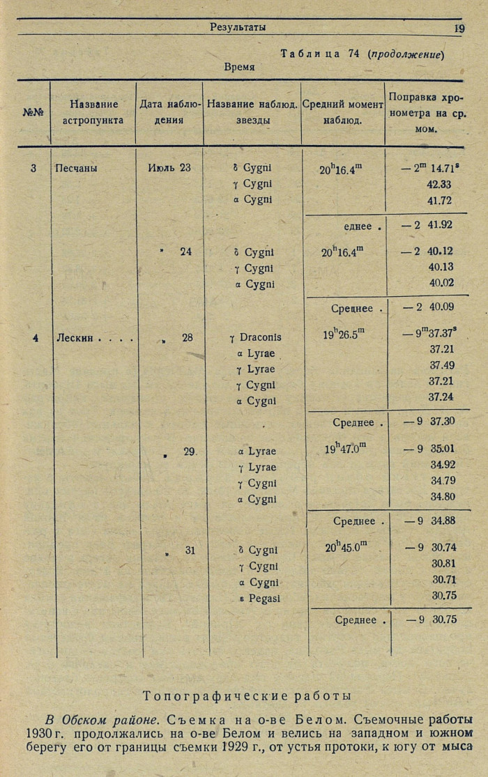

Таблица 74 (продолжение)
Время
№№ Название астропункта/Дата наблюдения/Название наблюд. звезды/Cредний момент наблюд./Поправка хронометра на ср. мом.
3 Песчаны. Июль 23 δ Cygni 20h 16. 4m - 2m 14. 71s
γ Cygni 42. 33
α Cygni 41. 72
Среднее. - 2 41. 92
„ 24 δ Cygni 20h 16. 4m - 2 40. 12
γ Cygni 40. 13
α Cygni 40. 02
Среднее. - 2 40. 09
4 Лескин. „ 28 γ Draconis 19h 26. 5m - 9m37. 37s
а Lyrae 37. 21
γ Lyrae 37. 49
γ Cygni 37. 21
а Cygni 37. 24
Среднее. - 9 37. 30
„ 29 α Lyrae 19h 47. 0m - 9 35. 01
γ Lyrae 34. 92
γ Cygni 34. 79
α Cygni 34. 80
Среднее. - 9 34. 88
„ 31 δ Cygni 20h 45. 0m -9 30. 74
γ Cygni 30. 81
а Cygni 30. 71
β Pegasi 30. 75
Среднее. - 9 30. 75

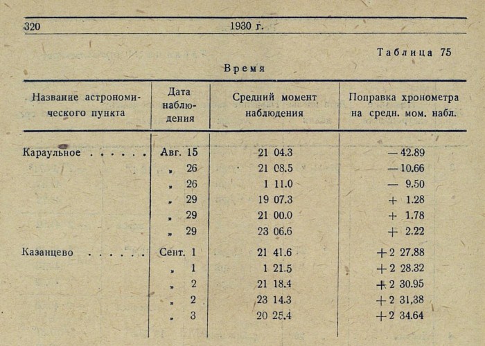

Таблица 75
Время
[320]

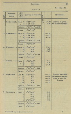

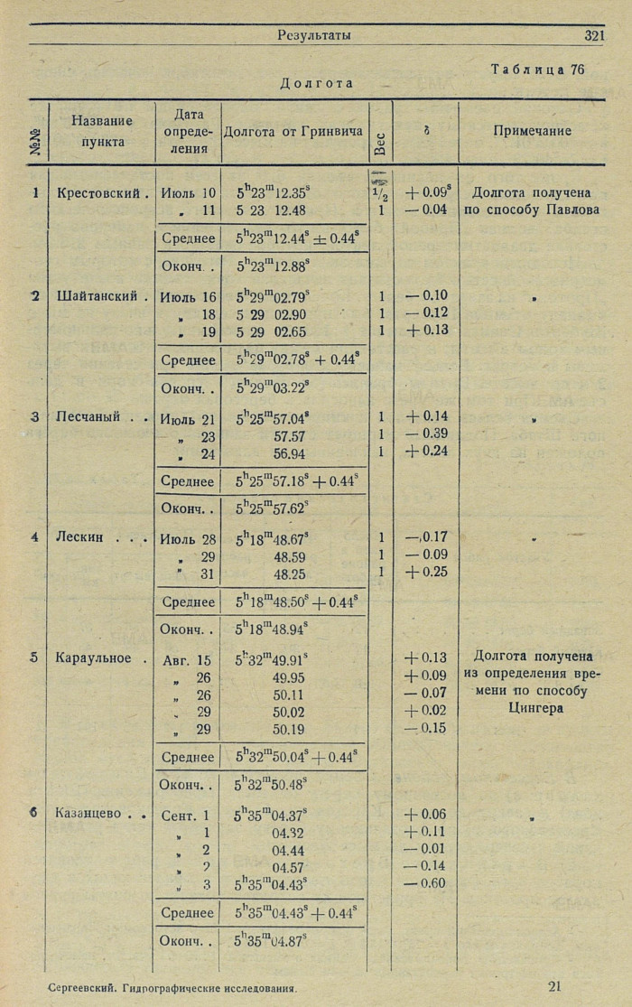

Таблица 76
Долгота
[321]
