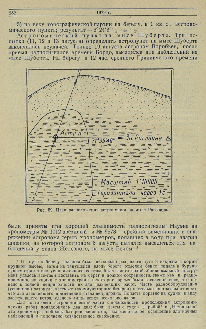

Астрономический пункт на мысе Рагозина. Пункт расположен на северозападном мысе о-ва Белого. Высадка топографической партии с астрономом Воробьевым на мысе Рагозина произведена была 27 июля. В одном километре от нового астропункта находился небольшой знак — пирамида, по предположению на месте астропункта Ахматова 1904 г.
7 августа астроном был снят с берега.
На этом пункте:
для определения широты — измерено 75 зенитных расстояния восьми южных звезд и 52 зенитных расстояния двух северных звезд.
для определения азимута — измерено 115 азимутов Полярной и сделано 92 наведения на миру. Мирой служила веха на южном конце базиса топографической партии.
для определения времени — наблюдалось 11 звезд по способу Павлова (всего на 33 штрихах, 169 нитей) и 3 звезды по способу Струве (измерений азимутов 18, всего нитей —108). Радиосигналы на этом пункте принимались 41 раз.
Столб астрономического пункта на мысе Рагозина поставлен на песчаной низменности, окаймляющей берег к юго-западу от навигационного знака, в расстоянии 150—200 м от уреза воды (рис. 89). От астрономического столба до навигационного знака было дважды измерено расстояние, оказавшееся равным 1 081.3 м. Истинный азимут направления с астропункта на знак по наблюдениям 1 августа оказался равным 251º35'40". По этим данным разность широт астропункт-знак получена Δφ = 10.9" к северу и разность долгот астрономический пункт — знак Δλ = 1'56." к востоку. Координаты знака, переданные с астропункта по определению 1929 г., получатся: широта 73°23'0.45", долгота 70°03'01.7".
Кроме направления на навигационный знак были взяты направления и определены истинные азимуты с астропункта:
1) на промерный знак, построенный на северном берегу о-ва Белого 27 июля, в 8 км от астропункта; результат — 238°37 32";
2) на мачту флюгера гидрологического поста, в 4 км от астропункта; результат —272°57'32";
[281]
3) на веху топографической партии на берегу, в 1 км от астрономического пункта; результат — 6°24'3".

Астрономический столб поставлен в 170.7 м на северо-восток 2°30' от центра навигационного знака, построенного на мысе „Прибоем" (рис. 90).

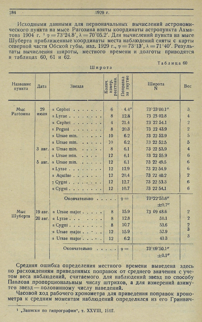

Исходными данными для первоначальных вычислений астрономического пункта на мысе Рагозина взяты координаты астропункта Ахматова 1904 г. 1 φ = 73°24.8', λ = 70°05.2'. Для вычислений пункта на мысе Шуберта приближенные координаты места наблюдений сняты с карты северной части Обской губы, изд. 1929 г., φ = 73°13', λ = 71°40'. Результаты вычисления широты, местного времени и долготы приводятся в таблицах 60, 61 и 62.
    Τаблица 60
    Широта
    Название пункта/Дата/Звезда/Колич. измер. расстоян./Поправка за гнутие/Широта N/Вес
    Мыс Рагозина 29 июля α Cephei....... 6 4.4" 73°23'00.1" 3
    α Lyrae........ 8 12.8 73 23 02.8 4
    α Cephei....... 4 21.4 73 22 54.1 2
    ε Pegasi....... 8 20.3 73 22 43.9 2
    10 6.2 73 22 52.9 5
    α Ursae min...... 10 6.2 73 22 52.5 5
    3 авг. α Ursae min...... 8 6.1 73 22 53.9 4
    12 6.1 73 22 55.9 6
    5 авг. α Ursae min...... 12 6.1 73 22 49.5 6
    12 12.9 73 22 54.9 6
    α Aquilae....... 12 20.4 73 22 40.2 2
    γ Cygni........ 12 12.7 73 22 53.3 6
    α Cygni........ 12 10.7 73 22 54.1 6
    Окончательно . . φ= 73°22'53.6" ±0.7"
    Мыс Шуберта 19 авг. 8 15.9 73 09 48.6 2
    20 авг. α Lyrae....... 8 12.8 50.1 2
    α Cygni........ 8 10.7 53.6 2
    α Ursae major ..... 12 15.9 52.9 3
    α Ursae major ..... 12 6.2 43 3 3
    Окончательно .. φ= 73°09'50.1" ±0.1"
Средняя ошибка определения местного времени выведена здесь по расхождениям приведенных поправок от среднего значения с учетом веса наблюдений, считаемого для наблюдений звезд по способу Павлова пропорциональным числу штрихов, а для измерений азимутов звезд — половинному числу наведений.
Часовой ход рабочего хронометра для приведения поправок хронометра к средним моментам наблюдений определялся из его Гринвич-

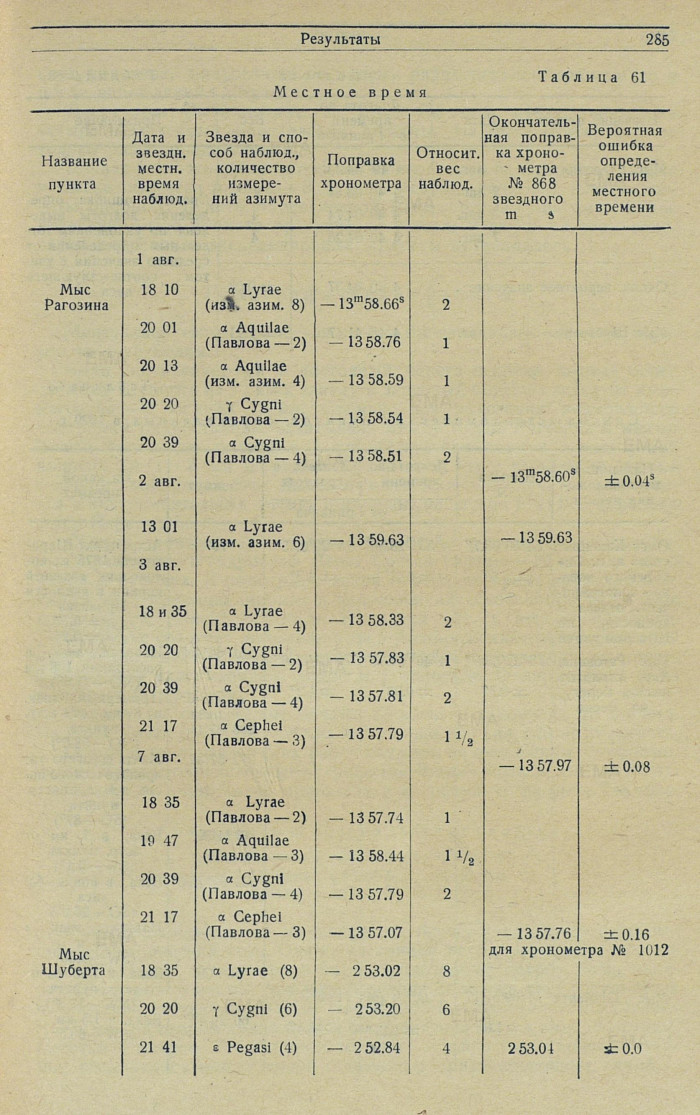

    Таблица 61
    Местное время
    Название пункта/Дата и звездн, местн, время наблюд./Звезда и способ наблюд., количество измерений азимута/Поправка хронометра/Относит. вес наблюд./ Окончательная поправка хронометра № 868 звездного m s/Вероятная ошибка определения местного времени
    Мыс Рагозина 1 авг. Ι
    18 10 α Lyrae (изм. азим. 8) - 13m58.66s 2
    20 01 α Aquilae (Павлова — 2) — 13 58.76 1
    20 13 α Aquilae (изм. азим. 4) — 13 58.59 1
    20 20 γ Cygni (Павлова — 2) — 13 58.54 1
    20 39 α Cygni (Павлова — 4) — 13 58.51 2
    2 авг. - 13m58.60s ± 0.04s
    13 01 α Lyrae (изм. азим. 6) - 13 59.63 —13 59.63
    3 авг.
    18 и 35 α Lyrae (Павлова — 4) — 13 58.33 2
    20 20 γ Cygni (Павлова — 2) - 13 57.83 1
    20 39 α Cygni (Павлова — 4) - 13 57.81 2
    21 17 7 авг. α Cephei (Павлова — 3) — 13 57.79 1 1/2 — 13 57.97 ±0.08
    18 35 α Lyrae (Павлова — 2) - 13 57.74 1
    10 47 α Aquilae (Павлова —3) - 13 58.44 1 1/2
    20 39 α Cygni (Павлова — 4) - 13 57.79 2
    21 17 α Cephei (Павлова — 3) - 13 57.07 — 13 57.76 ± 0.16
    Мыс Шуберта для хронометра № 1012
    18 35 а Lyrae (8) — 2 53.02 8
    20 20 γ Cygni (6) - 253.20 6
    21 41 ε Pegasi (4) — 2 52.84 4 2 53.01 ±0.0

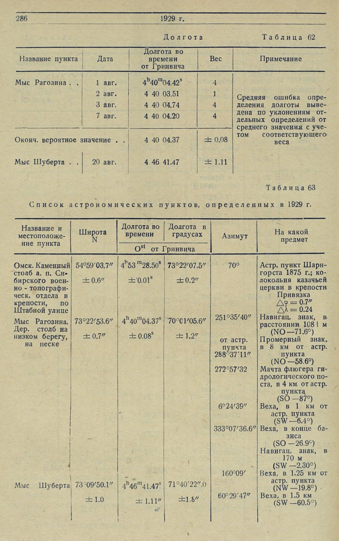

    Таблица 62
    Долгота
    Название пункта/Дата/Долгота во времени от Гринвича/Вес/Примечание
    Мыс Рагозина . . 1 авг. 4h40m04.42s 4 Средняя ошибка определения долготы выведена по уклонениям отдельных определений от среднего значения с учетом соответствующего веса
    2 авг. 4 40 03.51 1
    3 авг. 4 40 04.74 4
    7 авг. 4 40 04.20 4
    Оконч. вероятное значение . . 4 40 04.37 ± 0.08
    Мыс Шуберта . . 20 авг. 4 46 41.47 ± 1.11
    Таблица 63
    Список астрономических пунктов, определенных в 1929 г.
    Название и местоположение пункта /Широта N/Долгота во времени/Долгота в градусах(Ost от Гринвича)/Азимут/На какой предмет
    Омск. Каменный столб а. п. Сибирского военно - топографическ. отдела в крепости, по Штабной улице 54°59'03.7" ± 0.6" 4h53m28.50s ±’0.01s 73°22'07.5" ± 0.2" 70° Астр, пункт Шарнгорста 1875 г.; колокольня казачьей церкви в крепости Привязка Δφ = 0.7" Δλ = 0.24
    Мыс Рагозина. Дер. столб на низком берегу, на песке 73°22'53.6" ± 0.7" 4h40m04.37s ± 0.08s 70°'01'05.6" ± 1.2" 251°35'40" от астр, пункта 288°37'11" Навигац. знак, в расстоянии 1081 м (NO — 71.6°) Промерный знак, в 8 км от астр, пункта (NO — 58.6°)
    272°,57'32 Мачта флюгера гидрологического поста, в 4 км от астр. пункта (SO — 87°)
    6°24'39" Веха, в 1 км от астр. пункта (SW — 6.4°)
    333°07'36.6" Веха, в конце базиса (SO — 26.9°) Навигац, знак, в 170 м
    160°09' (SW — 2.30°) Веха, в 1.25 км от
    Мыс Шуберта 73 09'50.1" ±1.0 4h46m41.47s ± 1.11" 71°40'22".0 ±1.8" 60°29’47" астр. пункта (NW — 19.8°) -Веха, в 1.5 км (SW -60.5°)
