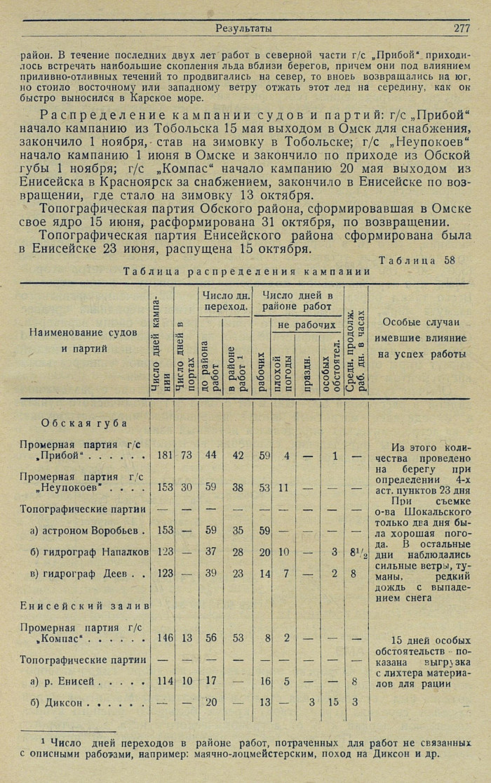

район. В течение последних двух лет работ в северной части г/с „Прибой" приходилось встречать наибольшие скопления льда вблизи берегов, причем они под влиянием приливно-отливных течений то продвигались на север, то вновь возвращались на юг, но стоило восточному или западному ветру отжать этот лед на середину, как он быстро выносился в Карское море.
Распределение кампании судов и партий: г/с „Прибой" начало кампанию из Тобольска 15 мая выходом в Омск для снабжения, закончило 1 ноября, став на зимовку в Тобольске; г/с „Неупокоев" начало кампанию 1 июня в Омске и закончило по приходе из Обской губы 1 ноября; г/с „Компас" начало кампанию 20 мая выходом из Енисейска в Красноярск за снабжением, закончило в Енисейске по возвращении, где стало на зимовку 13 октября.
Топографическая партия Обского района, сформировавшая в Омске свое ядро 15 июня, расформирована 31 октября, по возвращении.
Топографическая партия Енисейского района сформирована была в Енисейске 23 июня, распущена 15 октября.
    Τаблица 58
    Таблица распределения кампании
    Наименование судов и партий/Число дней кампании/Число дней в портах/Число дн.переход.(до района работ/в районе работ {1})/Число дней в районе работ (рабочих/не рабочих)[плохой погоды/праздн./особых обстоятел.]/Средн. продолж, раб. дн. в часах /Особые случаи имевшие влияние на успех работы
    Обская губа
    Промерная партия г/с "Прибой"...... 181 73 44 42 59 4 — 1 — Из этого количества проведено на берегу при определении 4-х аст. пунктов 23 дня При съемке о-ва Шокальского только два дня была хорошая погода. В остальные дни наблюдались сильные ветры, туманы. редкий дождь с выпадением снега
    Промерная партия г/с „Неупокоев" .... 153 30 59 38 53 11 — — —
    Топографические партии — — — — — — — — —
    а) астроном Воробьев . 153 — 59 35 59 — — — —
    б) гидрограф Напалков 123 — 37 28 20 10 — 3 8 1/2
    в) гидрограф Деев . . 123 — 39 23 14 7 — 2 8
    Енисейский залив
    Промерная партия г/с "Компас"...... 146 13 56 53 8 2 — — — 15 дней особых обстоятельств показана выгрузка с лихтера материалов для рации
    а) р. Енисей..... 114 10 17 — 16 5 — — 8
    б) Диксон...... — — 20 — 13 — 3 15 3
{1} Число дней переходов в районе работ, потраченных для работ не связанных с описными работами, например: маячно-лоцмейстерским, поход на Диксон и др.
