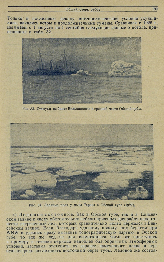

К производству промера в районе Тамбей-Таран 1-й промерной партии „Прибой" сразу приступить не пришлось, вследствие присутствия здесь льда (рис. 53 и 54) и необходимости доставить из Нового порта продовольствие и уголь. Нач. экспедиции Сергеевский предполагал выдвинуть к северу, именно, в район устья р. Тамбея угольную базу-шхуну „Мейснер", но она запоздала, выйдя из Омска 3 июля, и только 6 августа шхуна „Мейснер" стала стационером-базой вблизи устья р. Няр-уангуте, против места астропункта Тамбей.

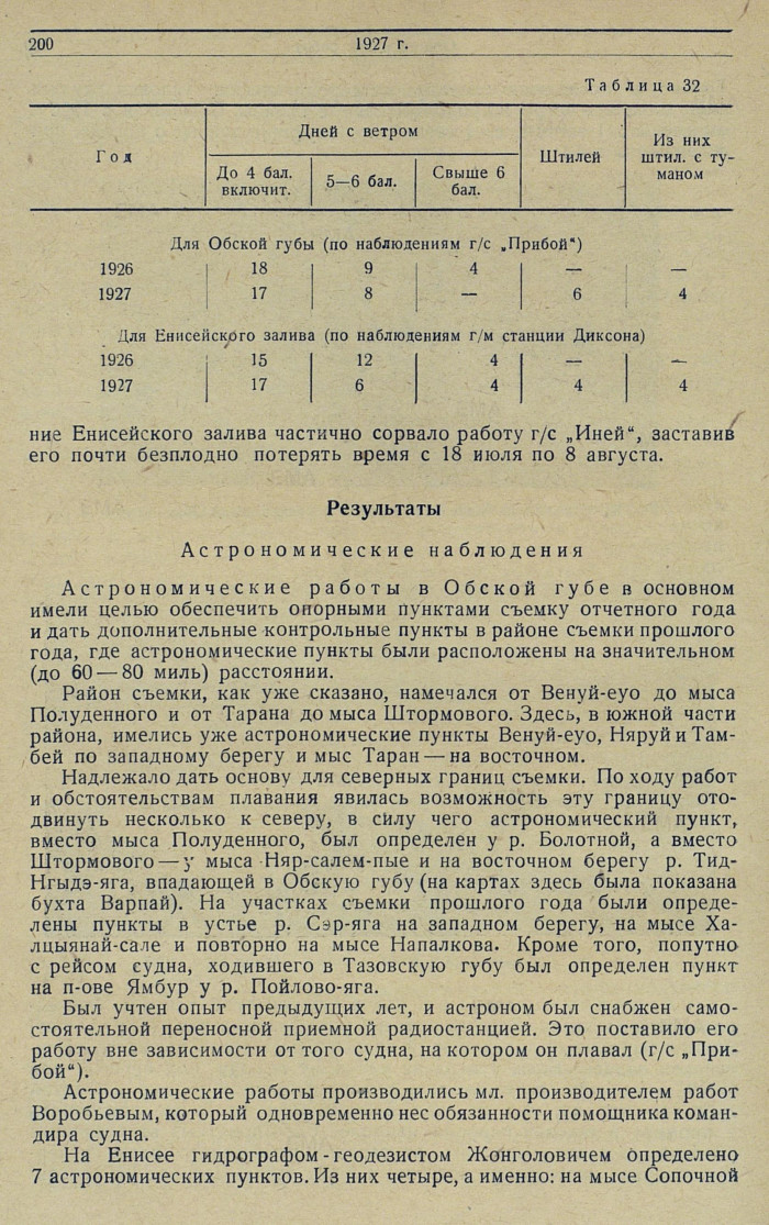

Только в последнюю декаду метеорологические условия ухудшились, начались ветры и продолжительные туманы. Сравнивая с 1926 г., мы имеем с 1 августа по 1 сентября следующие данные о погоде, приведенные в табл. 32.
г) Ледовое состояние. Как в Обской губе, так и в Енисейском заливе к числу обстоятельств неблагоприятных для работ надо отнести встреченный лед, который сравнительно долго держался в Енисейском заливе. Если, благодаря удачному походу под берегом при WNW и удалось сразу высадить топографическую партию в Обской губе, то все же лед не дал возможности тогда же приступить к промеру в течение периода наиболее благоприятных атмосферных условий, заставил отступить от заранее намеченного плана в первую очередь исследовать восточный берег губы. Ледовое же состоя-

Таблица 32
Год/Дней с ветром (До 4 бал. включит./5—6 бал./Свыше 6 бал.)/Штилей/Из них штил. с туманом
Для Обской губы (по наблюдениям г/с "Прибой")
1926 18 9 4 — —
1927 17 8 — 6 4
Для Енисейского залива (по наблюдениям г/м станции Диксона)
1926 15 12 4 — —
1927 17 6 4 4 4
ние Енисейского залива частично сорвало работу г/с „Иней", заставив его почти бесплодно потерять время с 18 июля по 8 августа.
