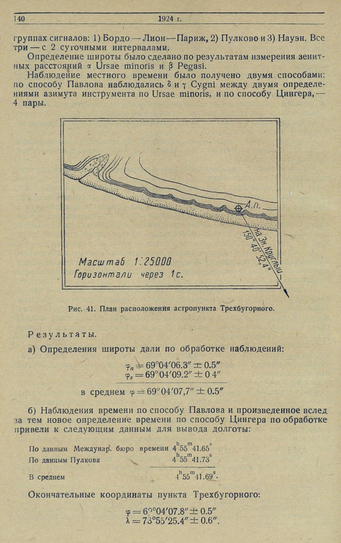

Астрономический пункт Трехбугорный. 7 августа "Анна" стала на якорь у мыса Трехбугорного в 1.5 кабельтовых от берега. За время стоянки здесь до 9 августа был определен астрономический пункт на мысе (рис. 41).
Место было выбрано на высоком холме с тем расчетом, чтобы было удобнее сделать привязку к навигационному знаку на мысе Трехбугорном и наблюдать азимут направления на знак мыса Круглого, на южном берегу устья Тазовской губы. {4}

группах сигналов: 1) Бордо — Лион — Париж, 2) Пулково и 3) Науэн. Все три — с 2 суточными интервалами.
Определение широты было сделано по результатам измерения зенитных расстояний α Ursae minoris и β Pegasi.
Наблюдение местного времени было получено двумя способами: по способу Павлова наблюдались δ и γ Cygni между двумя определениями азимута инструмента по Ursae minoris, и по способу Цингера, — 4 пары.
Результаты.
а) Определения широты дали по обработке наблюдений:
φn  = 69°04'06.3" ± 0.5"
 φs = 69°04'09.2" ± 0.4"
 в среднем φ = 69°04'07.7" ± 0.5"
б) Наблюдения времени по способу Павлова и произведенное вслед за тем новое определение времени по способу Цингера по обработке привели к следующим данным для вывода долготы:
По данным Междунар. бюро времени 4h 55m 41.65s
По данным Пулкова	4 55 41.73
В среднем	4h 55m 41.69s.
Окончательные координаты пункта Трехбугорного:
φ = 69°04'07.8" ± 0.5"
λ = 73°55'25.4" ± 0.6".

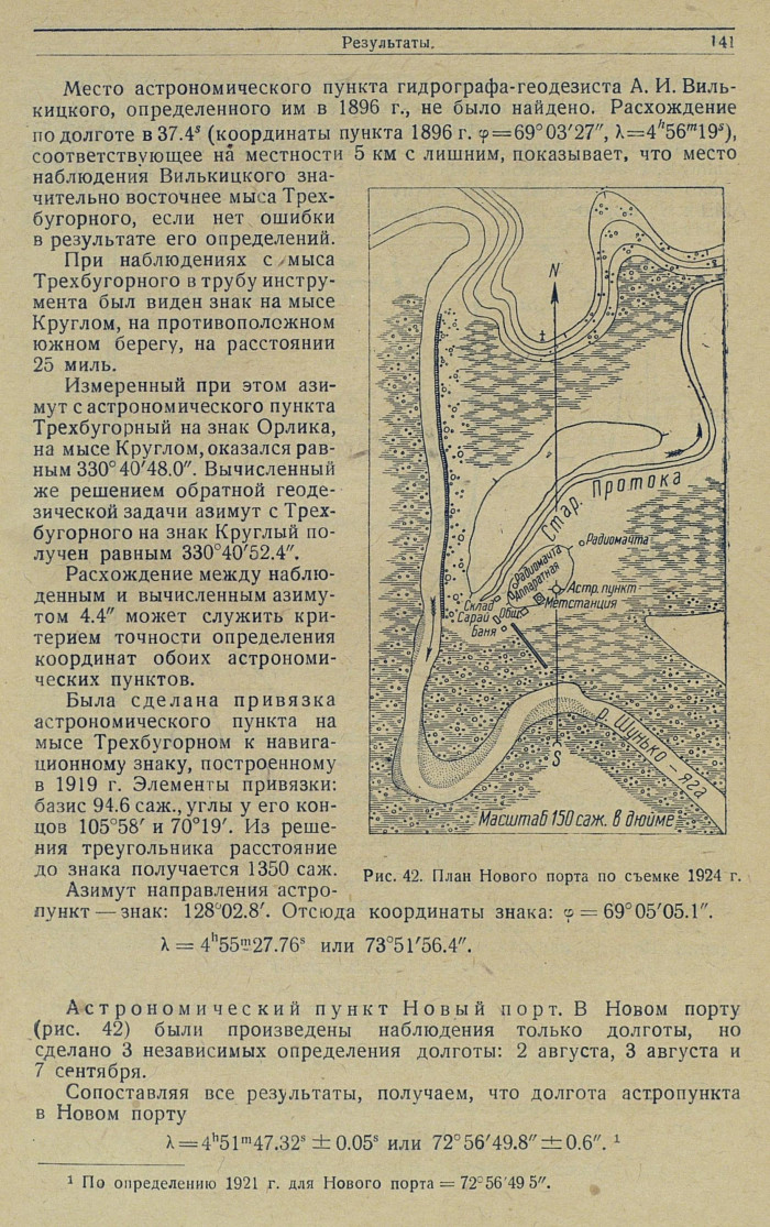

Место астрономического пункта гидрографа-геодезиста А. И. Вилькицкого, определенного им в 1896 г., не было найдено. Расхождение по долготе в 37.4s (координаты пункта 1896 г. φ = 69°03'27", λ = 4h 56m 19s), соответствующее на местности 5 км с лишним, показывает, что место наблюдения Вилькицкого значительно восточнее мыса Трехбугорного, если нет ошибки в результате его определений.
При наблюдениях с мыса Трехбугорного в трубу инструмента был виден знак на мысе Круглом, на противоположном южном берегу, на расстоянии 25 миль.
Измеренный при этом азимут с астрономического пункта Трехбугорный на знак Орлика, на мысе Круглом, оказался равным 330°40'48.0". Вычисленный же решением обратной геодезической задачи азимут с Трехбугорного на знак Круглый получен равным 330 40'52.4".
Расхождение между наблюденным и вычисленным азимутом 4.4" может служить критерием точности определения координат обоих астрономических пунктов.
Была сделана привязка астрономического пункта на мысе Трехбугорном к навигационному знаку, построенному в 1919 г. Элементы привязки: базис 94. 6 саж., углы у его концов 105°58' и 70°19'. Из решения треугольника расстояние до знака получается 1350 саж.
Азимут направления астропункт — знак: 128° 02.8'. Отсюда координаты знака:
φ = 69°05'05.1".
λ= 4h 55m 27.76s или 73°51'56.4".
Астрономический пункт Новый порт. В Новом порту (рис. 42) были произведены наблюдения только долготы, но сделано 3 независимых определения долготы: 2 августа, 3 августа и 7 сентября.
Сопоставляя все результаты, получаем, что долгота астропункта в Новом порту
λ = 4h 51m 47.32s ± 0.05s или 72°56'49.8" ± 0.6". {1}

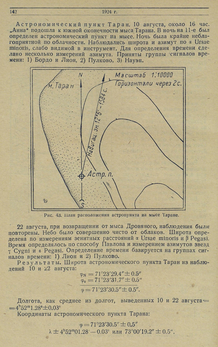

Астрономический пункт Таран. 10 августа, около 16 час. „Анна" подошла к южной оконечности мыса Тарана. В ночь на 11-е был определен астрономический пункт на мысе. Ночь была крайне неблагоприятной по облачности. Наблюдались широта и азимут по α Ursae minoris, слабо видимой в инструмент. Для определения времени сделано несколько измерений азимута. Приняты группы сигналов времени: 1) Бордо и Лион, 2) Пулково, 3) Науэн.
22 августа, при возвращении от мыса Дровяного, наблюдения были повторены. Небо было совершенно чисто от облаков. Широта определена по измерениям зенитных расстояний α Ursae minoris и β Pegasi. Время определялось по способу Павлова и измерением азимутов звезд γ Cygni и ε Pegasi. Определение времени базируется на группах сигналов времени: 1) Лион и 2) Пулково.
Результаты. Широта астрономического пункта Таран из наблюдений 10 и 22 августа:
φN = 71°23'29.4" ± 0.5"
φs = 71°23'31.7" ± 0.5"
φ = 71°23'30.5" ± 0.5".
Долгота, как среднее из долгот, выведенных 10 и 22 августа
= 4h 52m 1.28s ± 0.03s
Координаты астрономического пункта Тарана:
φ= 71°23'30.5" ± 0.5"
λ = 4h 52m 01.28s  ± 0.03s или 73°00'19.2" ± 0.5".

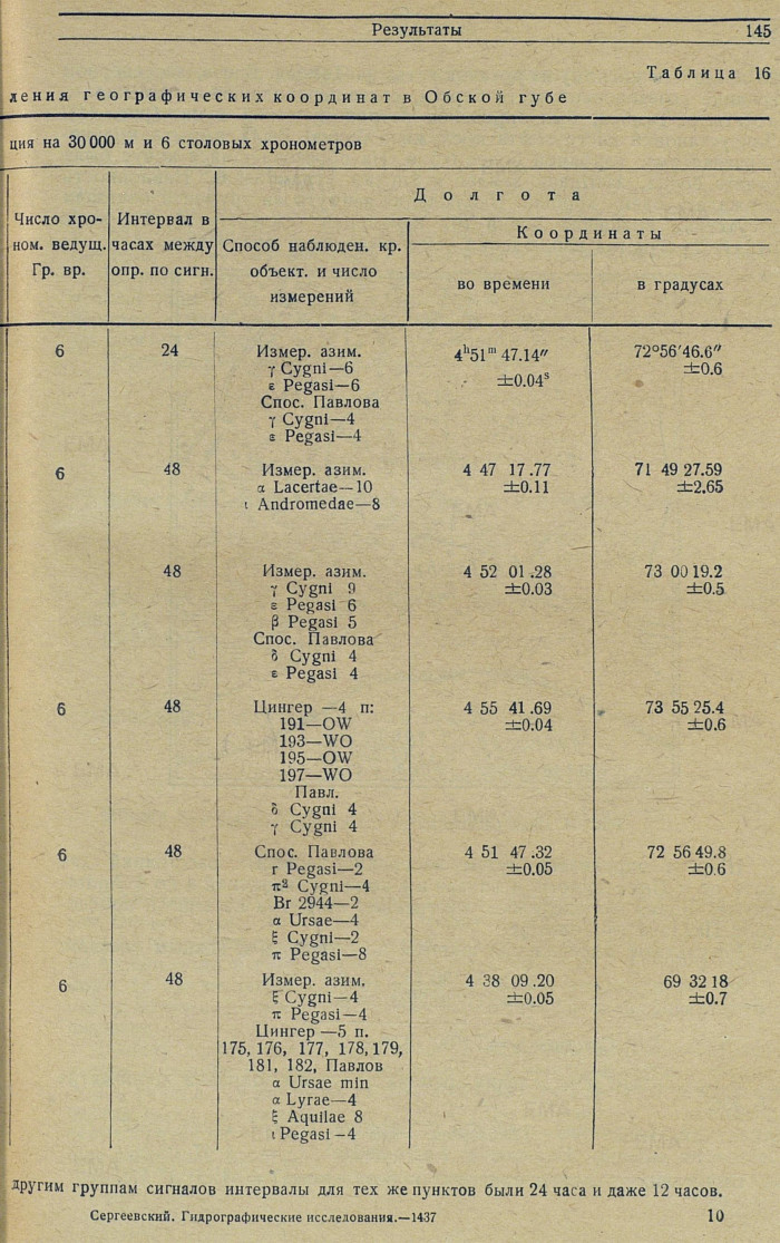

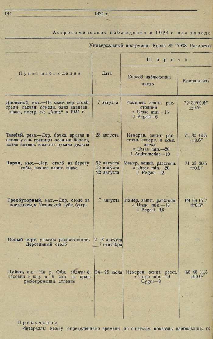

Таблица 16
Астрономические наблюдения в 1924 г. для определения географических координат в Обской губе

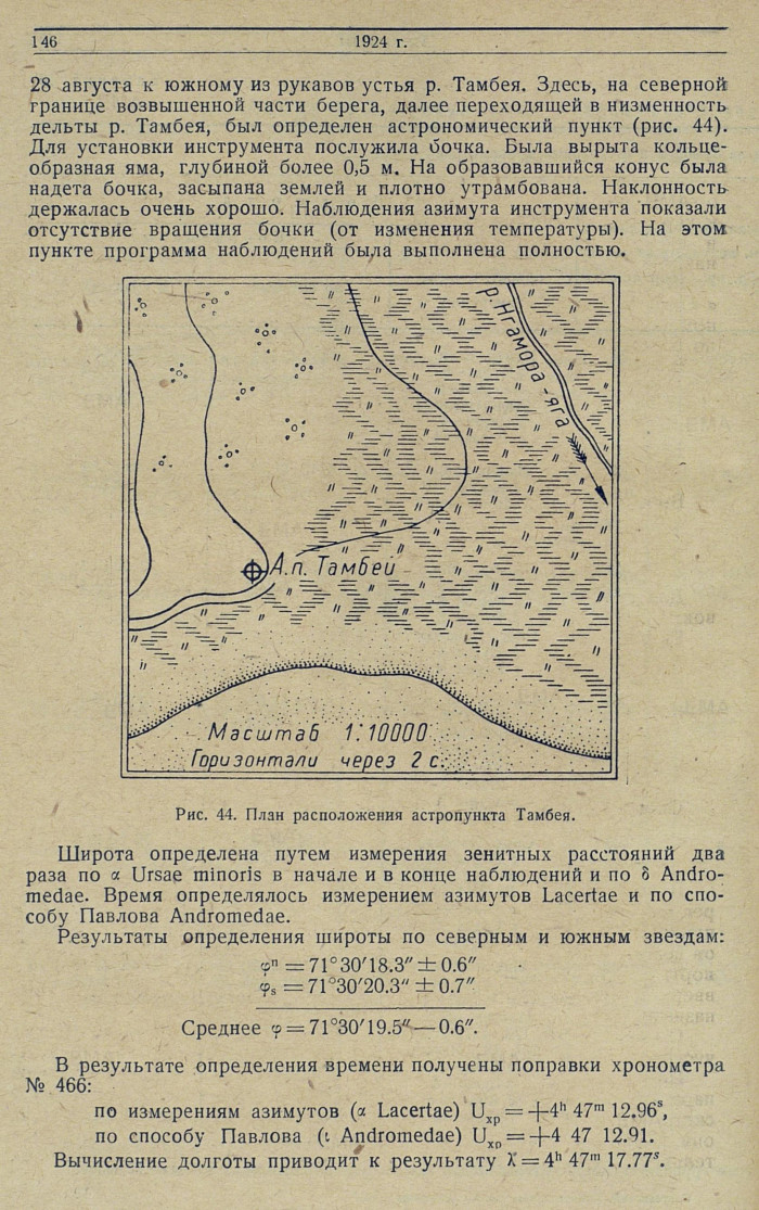

28 августа к южному из рукавов устья р. Тамбея. Здесь, на северной границе возвышенной части берега, далее переходящей в низменность дельты р. Тамбея, был определен астрономический пункт (рис. 44). Для установки инструмента послужила бочка. Была вырыта кольцеобразная яма, глубиной более 0,5 м. На образовавшийся конус была надета бочка, засыпана землей и плотно утрамбована. Наклонность держалась очень хорошо. Наблюдения азимута инструмента показали отсутствие вращения бочки (от изменения температуры). На этом пункте программа наблюдений была выполнена полностью.
Широта определена путем измерения зенитных расстояний два раза по α Ursae minoris в начале и в конце наблюдений и по δ Andromedae. Время определялось измерением азимутов Lacertae и по способу Павлова Andromedae.
Результаты определения широты по северным и южным звездам:
φn = 71°30'18.3" ± 0.6"
φs = 71°30'20.3" ± 0.7"
Среднее φ = 71°30'19.5" — 0.6".
В результате определения времени получены поправки хронометра № 466:
по измерениям азимутов (α Lacertae) Uxp = + 4h 47m 12.96s,
по способу Павлова (δ Andromedae) Uxр = + 4 47 12.91.
Вычисление долготы приводит к результату λ = 4h 47m 17.77s.
[146]
Географические координаты астрономического пункта Тамбея:
φ = 71°30'19.5" ± 0.7"
λ = 4h 47m 17.77s ±0.11s или 71°49'26.59" ± 1.6".

Общая характеристика работ выявляется в таблице 16.
