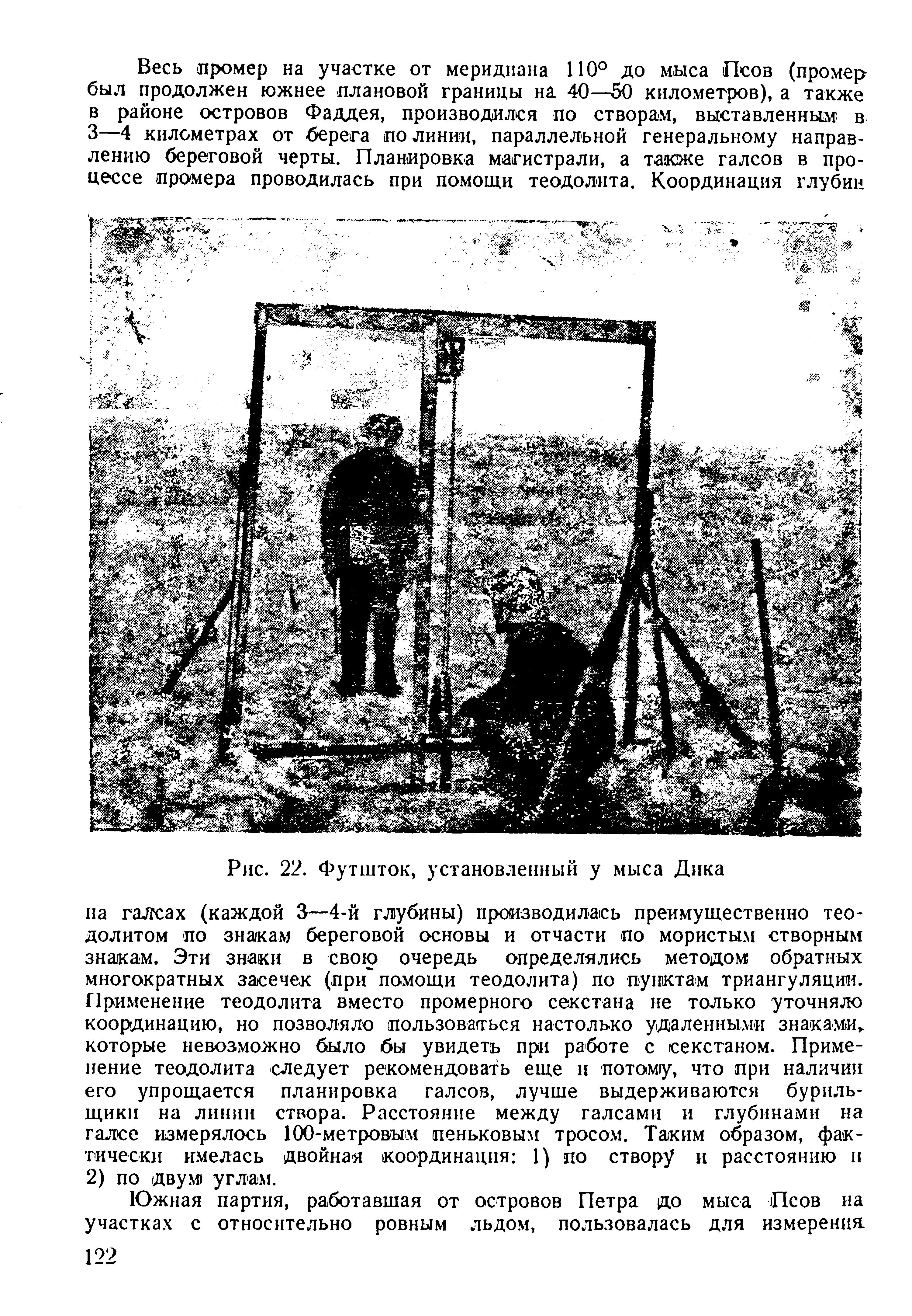

Весь промер на участке от меридиана 110° до мыса Псов (промер был продолжен южнее плановой границы на 40—50 километров), а также в районе островов Фаддея, производился по створам, выставленным в 3—4 километрах от берета по линии, параллельной генеральному направлению береговой черты. Планировка магистрали, а также галсов в процессе промера проводилась при помощи теодолита. Координация глубин
Рис. 22. Футшток, установленный у мыса Дика
на галсах (каждой 3—4-й глубины) производилась преимущественно теодолитом по знакам береговой основы и отчасти по мористым створным знакам. Эти знаки в свою очередь определялись методом обратных многократных засечек (при помощи теодолита) по пунктам триангуляции. Применение теодолита вместо промерного секстана не только уточняло координацию, но позволяло пользоваться настолько удаленными знаками, которые невозможно было бы увидеть при работе с секстаном. Применение теодолита следует рекомендовать еще и потому, что при наличии его упрощается планировка галсов, лучше выдерживаются бурильщики на линии створа. Расстояние между галсами и глубинами на галсе измерялось 100-метровым пеньковым тросом. Таким образом, фактически имелась двойная координация: 1) по створу и расстоянию и 2) по двум углам.

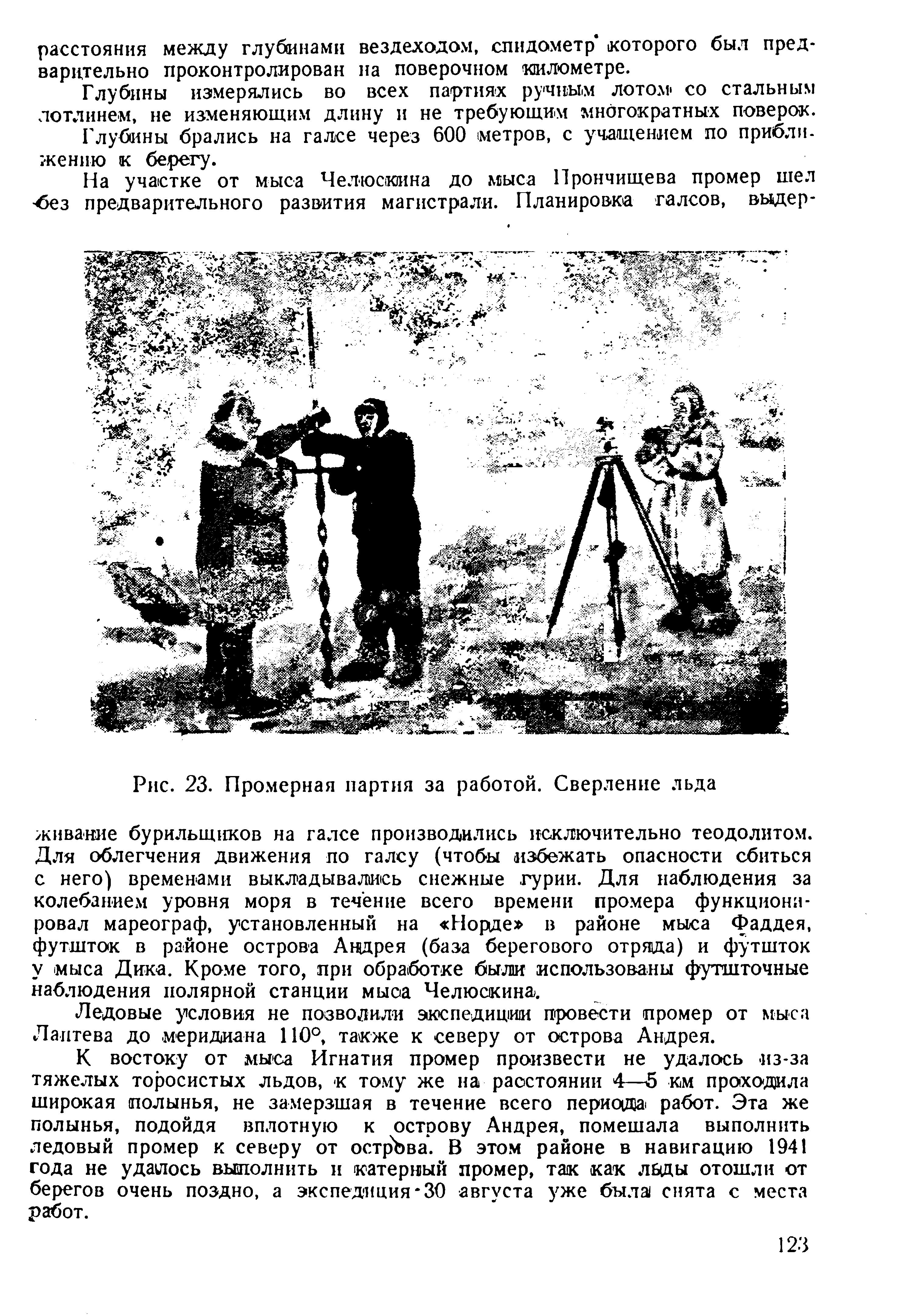

На участке от мыса Челюскина до мыса Прончищева промер шел без предварительного развития магистрали. Планировка галсов, выдер-
Рис. 23. Промерная партия за работой. Сверление льда
живание бурильщиков на галсе производились исключительно теодолитом. Для облегчения движения по галсу (чтобы избежать опасности сбиться с него) временами выкладывались снежные гурии. Для наблюдения за колебанием уровня моря в течение всего времени промера функционировал мареограф, установленный на «Норде» в районе мыса Фаддея, футшток в районе острова Андрея (база берегового отряда) и футшток у мыса Дика. Кроме того, при обработке были использованы футшточные наблюдения полярной станции мыса Челюскина.
Ледовые условия не позволили экспедиции провести промер от мыса Лаптева до меридиана 110°, также к северу от острова Андрея.
К востоку от мыса Игнатия промер произвести не удалось из-за тяжелых торосистых льдов, к тому же на расстоянии 4—5 км проходила широкая полынья, не замерзшая в течение всего периода работ. Эта же полынья, подойдя вплотную к острову Андрея, помешала выполнить ледовый промер к северу от острова. В этом районе в навигацию 1941 года не удалось выполнить и катерный промер, так как льды отошли от берегов очень поздно, а экспедиция 30 августа уже была снята с места работ.
