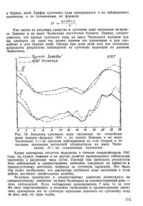

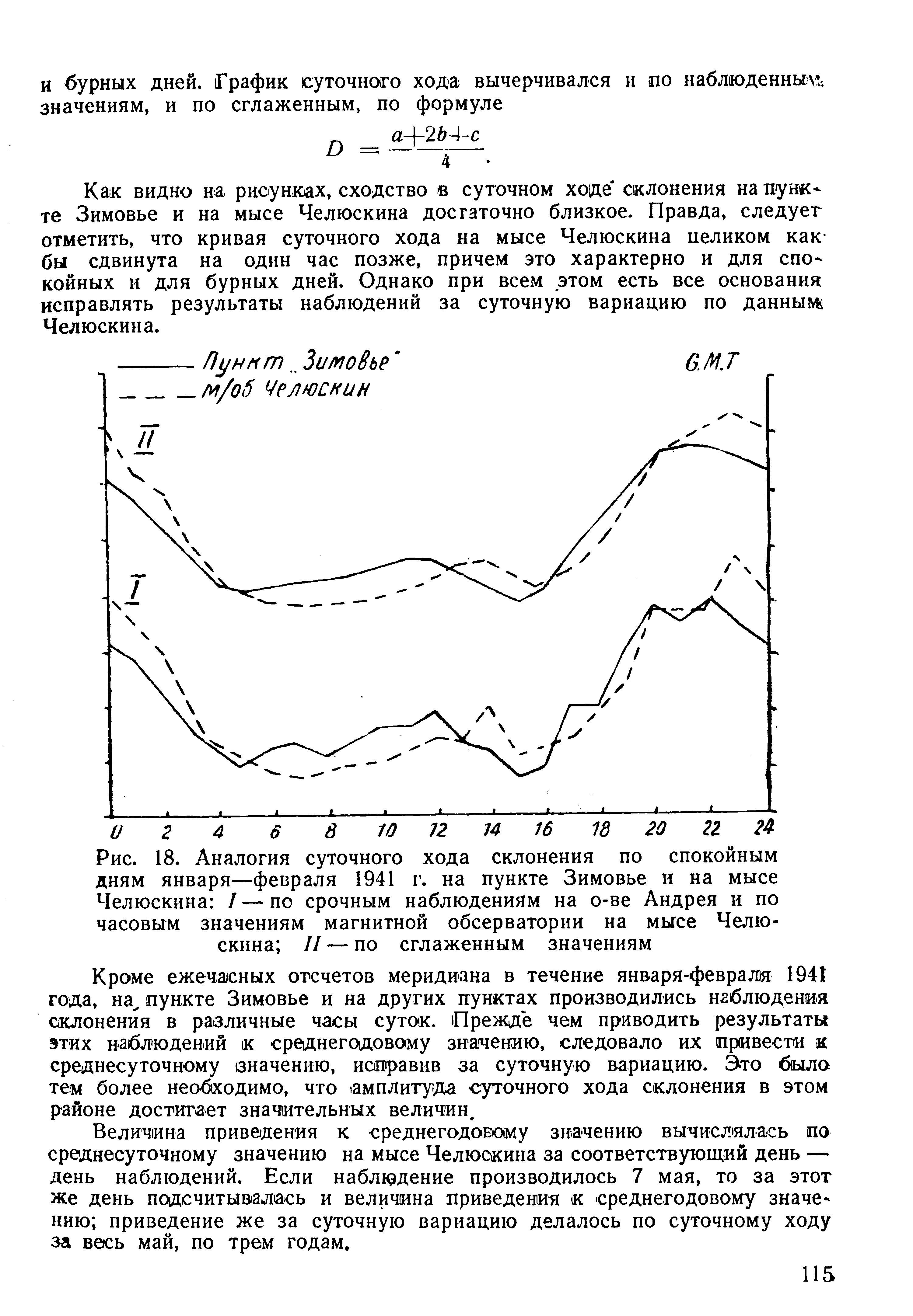

и бурных дней. График суточного хода вычерчивался и по наблюденным, значениям, и по сглаженным, по формуле
D = (a+2b+c)/4
Как видно на рисунках, сходство в суточном ходе склонения на пункте Зимовье и на мысе Челюскина достаточно близкое. Правда, следует отметить, что кривая суточного хода на мысе Челюскина целиком как бы сдвинута на один час позже, причем это характерно и для спокойных и для бурных дней. Однако при всем этом есть все основания исправлять результаты наблюдений за суточную вариацию по данным Челюскина.
Рис. 18. Аналогия суточного хода склонения по спокойным дням января—февраля 1941 г. на пункте Зимовье и на мысе Челюскина: I — по срочным наблюдениям на о-ве Андрея и по часовым значениям магнитной обсерватории на мысе Челюскина; II — по сглаженным значениям
Кроме ежечасных отсчетов меридиана в течение января-февраля 1941 года, на пункте Зимовье и на других пунктах производились наблюдения склонения в различные часы суток. Прежде чем приводить результаты этих наблюдений к среднегодовому значению, следовало их привести к среднесуточному значению, исправив за суточную вариацию. Это было тем более необходимо, что амплитуда суточного хода склонения в этом районе достигает значительных величин.
Величина приведения к среднегодовому значению вычислялась по среднесуточному значению на мысе Челюскина за соответствующий день — день наблюдений. Если наблюдение производилось 7 мая, то за этот же день подсчитывалась и величина приведения к среднегодовому значению; приведение же за суточную вариацию делалось по суточному ходу за весь май, по трем годам.

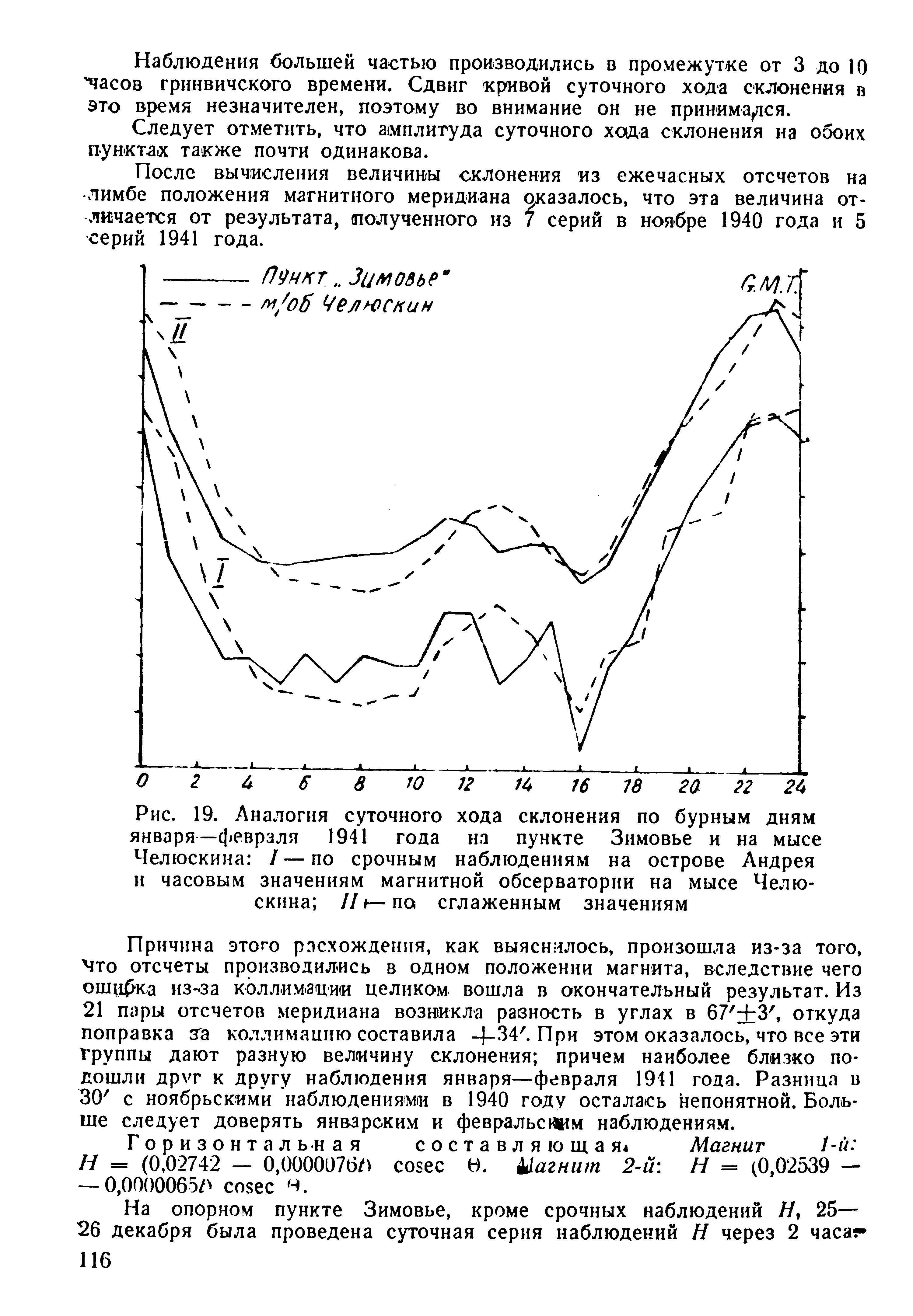

Наблюдения большей частью производились в промежутке от 3 до 10 часов гринвичского времени. Сдвиг кривой суточного хода склонения в это время незначителен, поэтому во внимание он не принимался.
Следует отметить, что амплитуда суточного хода склонения на обоих пунктах также почти одинакова.
После вычисления величины склонения из ежечасных отсчетов на лимбе положения магнитного меридиана оказалось, что эта величина отличается от результата, (полученного из 7 серий в ноябре 1940 года и 5 серий 1941 года.
Рис. 19. Аналогия суточного хода склонения по бурным дням января—феврзля 1941 года на пункте Зимовье и на мысе Челюскина: I — по срочным наблюдениям на острове Андрея и часовым значениям магнитной обсерватории на мысе Челюскина; II — по сглаженным значениям
Причина этого расхождения, как выяснилось, произошла из-за того, что отсчеты производились в одном положении магнита, вследствие чего ошибка из-за коллимации целиком вошла в окончательный результат. Из 21 пары отсчетов меридиана возникла разность в углах в 67'±3', откуда поправка за коллимацию составила +34'. При этом оказалось, что все эти группы дают разную величину склонения; причем наиболее близко подошли друг к другу наблюдения января—февраля 1941 года. Разница в 30' с ноябрьскими наблюдениями в 1940 году осталась непонятной. Больше следует доверять январским и февральским наблюдениям.

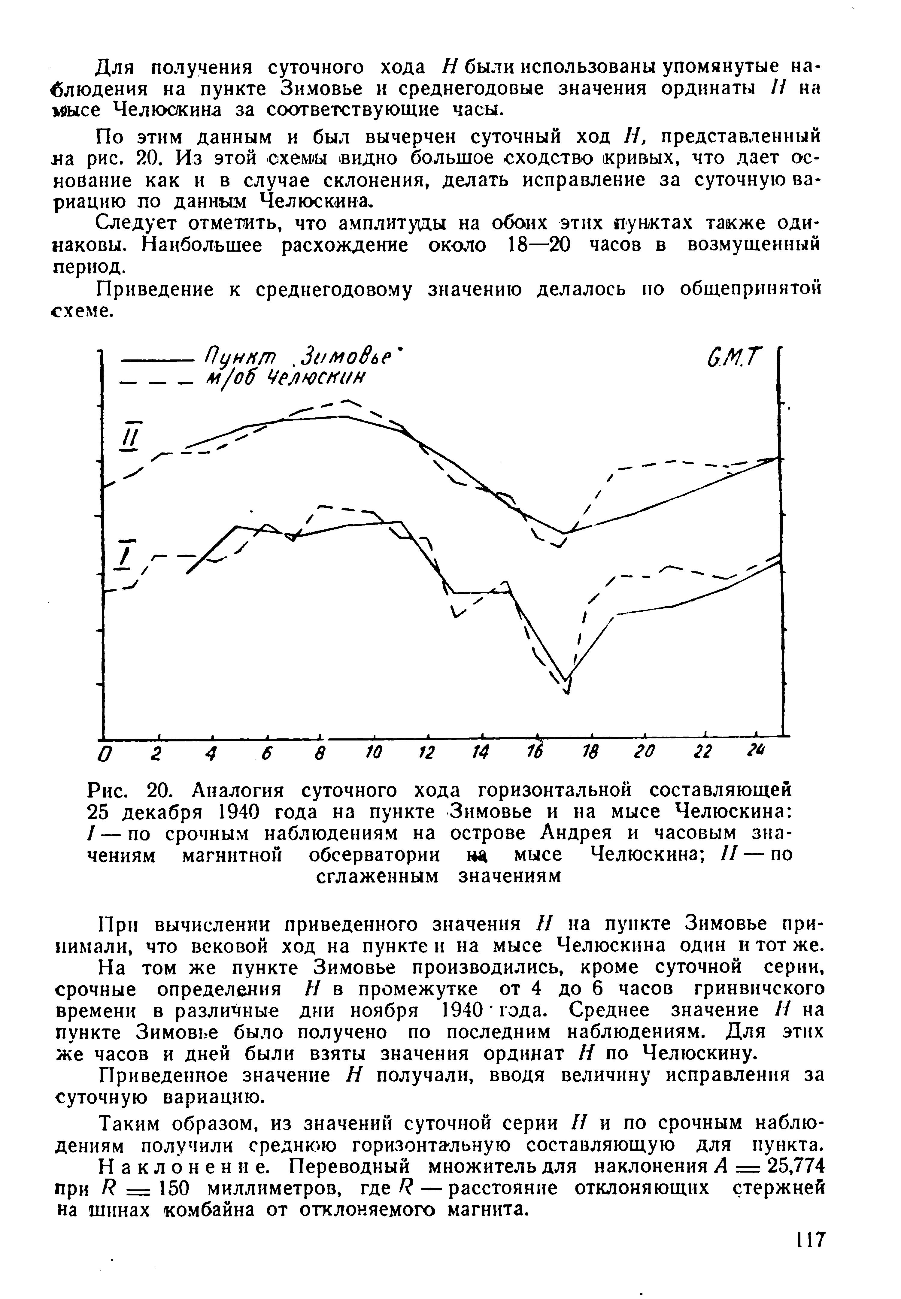

Для получения суточного хода Н были использованы упомянутые наблюдения на пункте Зимовье и среднегодовые значения ординаты H на мысе Челюскина за соответствующие часы.
По этим данным и был вычерчен суточный ход H, представленный на рис. 20. Из этой схемы видно большое сходство кривых, что дает основание как и в случае склонения, делать исправление за суточную вариацию по данным Челюскина.
Следует отметить, что амплитуды на обоих этих пунктах также одинаковы. Наибольшее расхождение около 18—20 часов в возмущенный период.
Приведение к среднегодовому значению делалось но общепринятой схеме.
Рис. 20. Аналогия суточного хода горизонтальной составляющей 25 декабря 1940 года на пункте Зимовье и на мысе Челюскина: I — по срочным наблюдениям на острове Андрея и часовым значениям магнитной обсерватории на мысе Челюскина; II — по сглаженным значениям
При вычислении приведенного значения II на пункте Зимовье принимали, что вековой ход на пункте и на мысе Челюскина один и тот же.
На том же пункте Зимовье производились, кроме суточной серии, срочные определения H в промежутке от 4 до 6 часов гринвичского времени в различные дни ноября 1940 года. Среднее значение H на пункте Зимовье было получено по последним наблюдениям. Для этих же часов и дней были взяты значения ординат Н по Челюскину.
Приведенное значение Н получали, вводя величину исправления за суточную вариацию.
Таким образом, из значений суточной серии H и по срочным наблюдениям получили среднюю горизонтальную составляющую для пункта.
Наклонение. Переводный множитель для наклонения А = 25,774 при R = 150 миллиметров, где R — расстояние отклоняющих стержней на шинах комбайна от отклоняемого магнита.

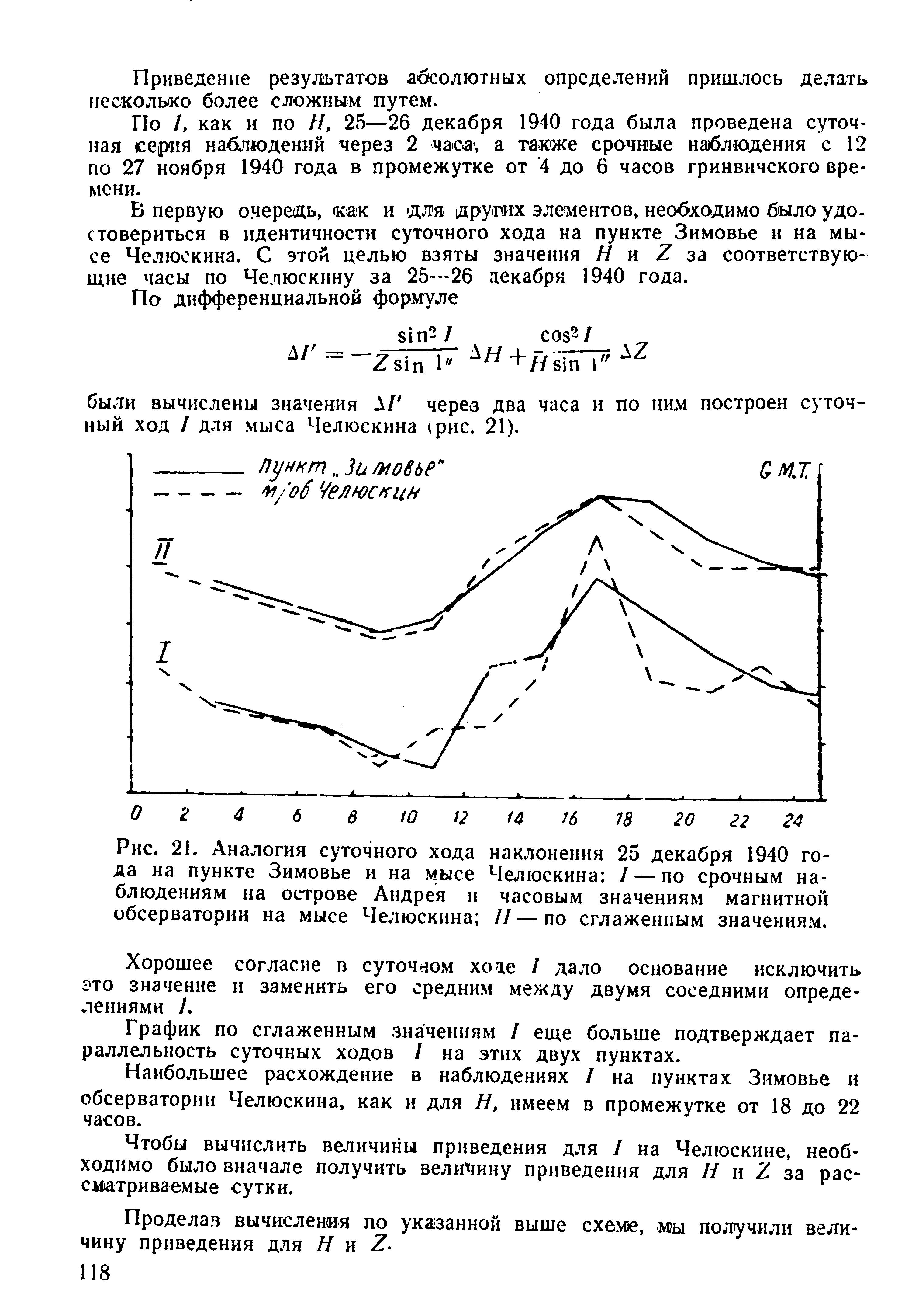

Приведение результатов абсолютных определений пришлось делать несколько более сложным путем.
По I, как и по Н, 25—26 декабря 1940 года была проведена суточная серия наблюдений через 2 часа, а также срочные наблюдения с 12 по 27 ноября 1940 года в промежутке от 4 до 6 часов гринвичского времени.
В первую очередь, как и для других элементов, необходимо было удостовериться в идентичности суточного хода на пункте Зимовье и на мысе Челюскина. С этой целью взяты значения Н и Z за соответствующие часы по Челюскину за 25—26 декабря 1940 года.
По дифференциальной формуле
ΔI' = —(sin I)/(Zsin I")ΔH+(cos I)/(H sin I")ΔZ
были вычислены значения ΔI' через два часа и по ним построен суточный ход I для мыса Челюскина (рис. 21).
Рис. 21. Аналогия суточного хода наклонения 25 декабря 1940 года на пункте Зимовье и на мысе Челюскина: I — по срочным наблюдениям на острове Андрея и часовым значениям магнитной обсерватории на мысе Челюскина; II — по сглаженным значениям.
Хорошее согласие в суточном ходе I дало основание исключить это значение и заменить его средним между двумя соседними определениями I.
График по сглаженным значениям I еще больше подтверждает параллельность суточных ходов I на этих двух пунктах.
Наибольшее расхождение в наблюдениях I на пунктах Зимовье и обсерватории Челюскина, как и для Н, имеем в промежутке от 18 до 22 часов.
Чтобы вычислить величины приведения для I на Челюскине, необходимо было вначале получить величину приведения для Н и Z за рассматриваемые сутки.
Проделав вычисления по указанной выше схеме, мы получили величину приведения для Н и Z.
