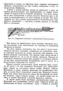

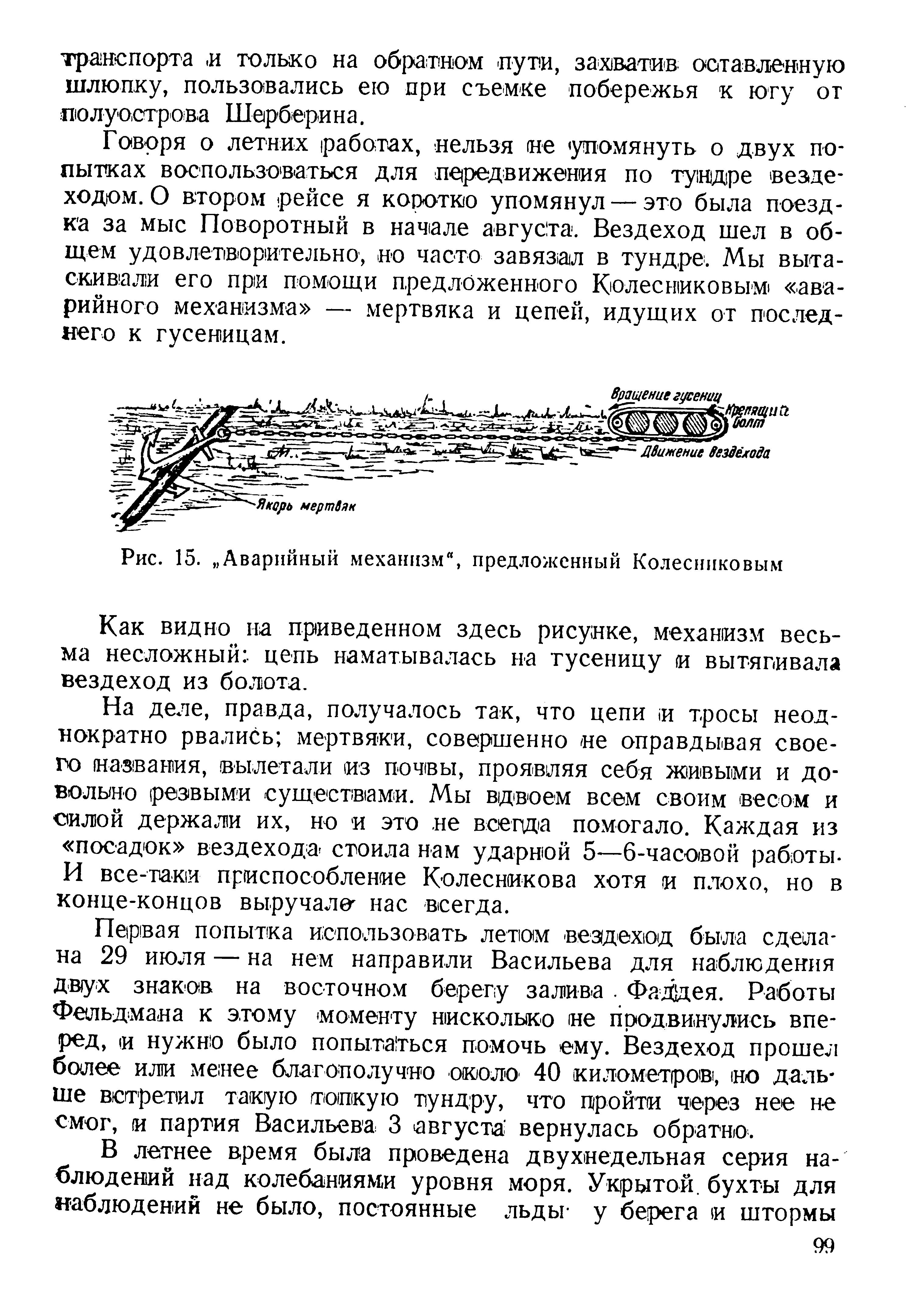

Говоря о летних работах, нельзя не упомянуть о двух попытках воспользоваться для передвижения по тундре вездеходом. О втором рейсе я коротко упомянул — это была поездка за мыс Поворотный в начале августа. Вездеход шел в общем удовлетворительно, но часто завязал в тундре. Мы вытаскивали его при помощи предложенного Колесниковым «аварийного механизма» — мертвяка и цепей, идущих от последнего к гусеницам.
Как видно на приведенном здесь рисунке, механизм весьма несложный: цепь наматывалась на гусеницу и вытягивала вездеход из болота.
На деле, правда, получалось так, что цепи и тросы неоднократно рвались; мертвяки, совершенно не оправдывая своего названия, вылетали из почвы, проявляя себя живыми и довольно резвыми существами. Мы вдвоем всем своим весом и силой держали их, но и это не всегда помогало. Каждая из «посадок» вездехода стоила нам ударной 5—6-часовой работы. И все-таки приспособление Колесникова хотя и плохо, но в конце-концов выручала нас всегда.
Первая попытка использовать летом вездеход была сделана 29 июля на нем направили Васильева для наблюдения двух знаков на восточном берегу залива Фаддея. Работы Фельдмана к этому моменту нисколько не продвинулись вперед, и нужно было попытаться помочь ему. Вездеход прошел более или менее благополучно около 40 километров, но дальше встретил такую топкую тундру, что пройти через нее не смог, и партия Васильева 3 августа вернулась обратно.

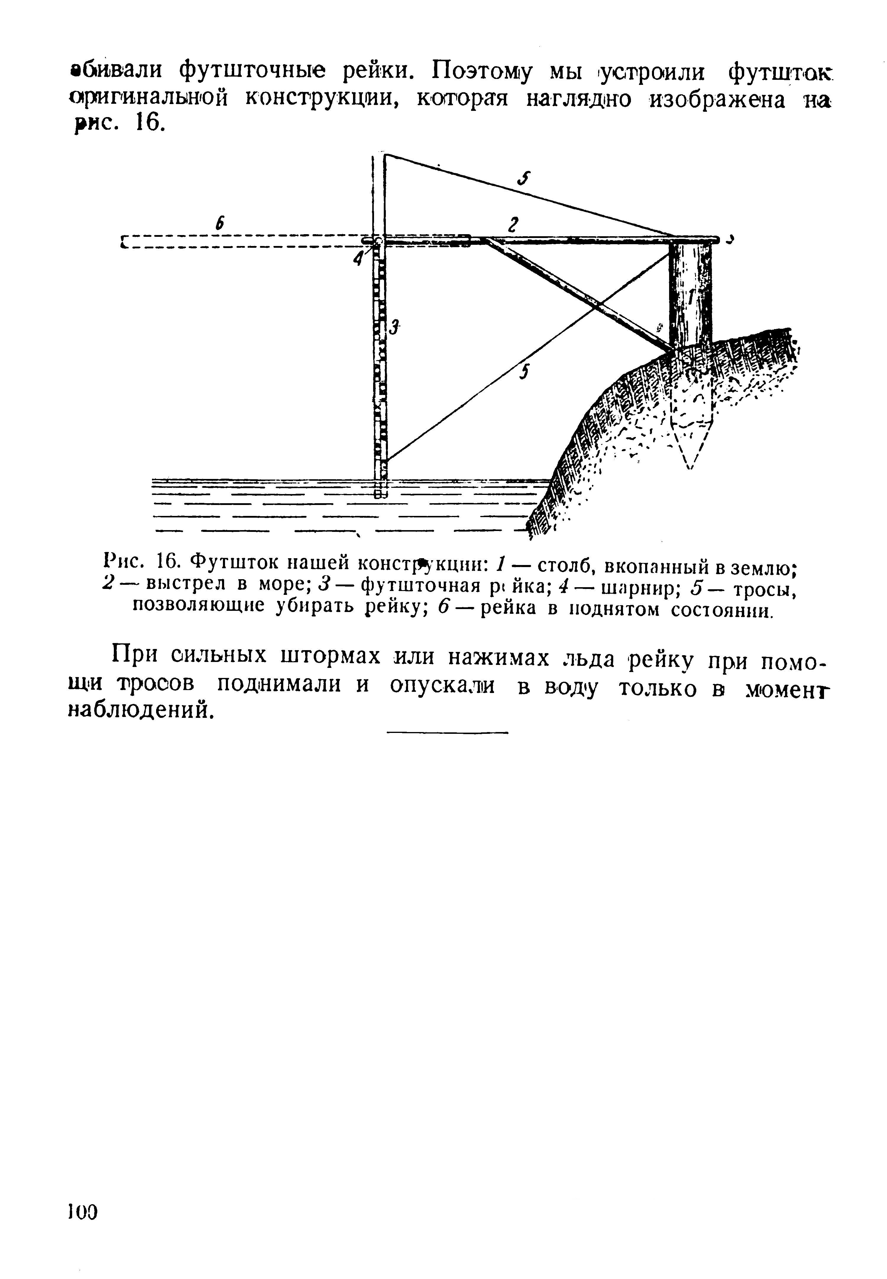

В летнее время была проведена двухнедельная серия наблюдений над колебаниями уровня моря. Укрытой бухты для наблюдений не было, постоянные льды у берега и штормы
Рис. 15. "Аварийный механизм", предложенный Колесниковым
[99]
вбивали футшточные рейки. Поэтому мы устроили футшток оригинальной конструкции, которая наглядно изображена на рис. 16.
Рис. 16. Футшток нашей конструкции: 1 — столб, вкопанный в землю; 2— выстрел в море; 3— футшточная pейка; 4 — шарнир; 5— тросы, позволяющие убирать рейку; 6—рейка в поднятом состоянии.
При сильных штормах или нажимах льда рейку при помощи тросов поднимали и опускали в воду только в момент наблюдений.
