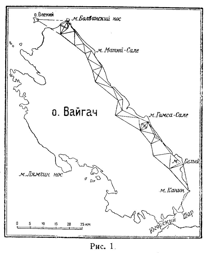

Триангуляционные работы на Вайгаче в 1935 г. характеризуются следующими данными:
Триангуляция на участке Болванский Нос — Гомса-сале
Углы измерялись 30" теодолитом, тремя круговыми приемами. Средняя ошибка одного направления, полученного из 3 приемов, не превышает ±7". 9, из 6 приемов не свыше ±4". 8, причем лишь на 4 пунктах наблюдений из общего количества 31 эта ошибка больше 4". Максимальная величина невязки в треугольниках равна 21". 9. Средняя ошибка измерения угла, во всей цепи, равна ±: 7". 6. В цепи треугольников ведущего ряда, также как и в базисных сетях, были допущены углы менее 30°; в 17 треугольниках ведущего ряда таких углов имеется 8, причем наименьший составляет 19°51/. В базисной сети на мысе Болванский Нос, в одном из треугольников 2 угла меньше 30°, наименьший из них 14°03'. В базисной сети на мысе Гомса-сале углов меньше 33° не имеется.[43]
Измерение базисов на мысе Болванский Нос и на мысе Гомса-сале производилось компарированной стальной рулеткой, при постоянном одностороннем натяжении, регулируемом динамометром, одним полным приемом, т. е. в прямом и обратном направлениях. Длина базиса на мысе Болванский Нос равна 2847. 197 м, с относительной ошибкой около 1: 50 000, а на мысе Гомса-сале длина базиса составляет 2871. 267 м с относительной ошибкой около 1: 27 000. Геодезическое уравнивание базисных сетей, 2 имевшихся в цепи геодезических четырехугольников и 2 уединенных точек, полученных по 3—4 направлениям, произведено по упрощенным формулам. На базисе Болванский Нос определен астрономический азимут; наблюдения производились теодолитом, по солнцу, сделано 3 приема: поправка хронометра (так как радиосигналы времени не принимались) получена принятием в расчет хода хронометра за длительный, около месяца, промежуток времени, поэтому точность определения азимута невысока и может считаться с ошибкой порядка ±5'. (При уравнивании триангуляции определение азимута на мысе Болванский Нос не принято во внимание.)
Триангуляция на участке Белый — Гомса-сале
Углы измерялись 30" теодолитом „Геофизика", тремя круговыми приемами. Базис на мысе Белом не измерялся. Средняя ошибка одного направления из 3 приемов доходит до 10". 9, составляя в среднем ±6". Наибольшая величина невязки в треугольниках — 33" 8. В 8 треугольниках ведущего ряда имеются 2 угла менее 30°, наименьший из них 27°21'. Две уединенные точки получены по засечкам с трех пунктов каждая.

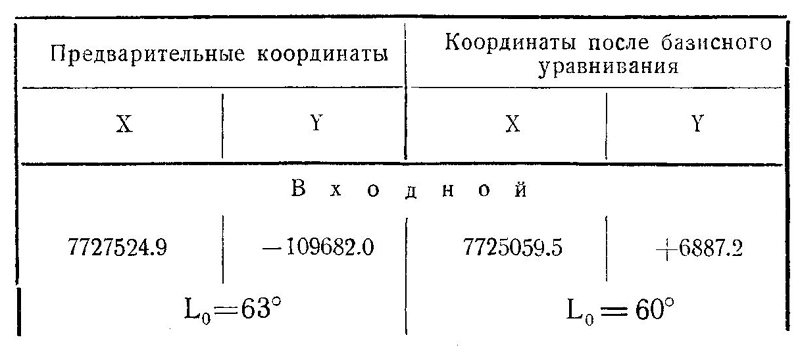

От выходной стороны Сырпе — Мотяпе триангуляция 1933 г. Вайгачского треста Главсевморпути идет к Югорскому Шару: ведущий [44] ряд из 9 треугольников опирается у бухты Варнека в сторону Гребень — Зимняя, являющуюся выходной стороной базисной сети второго, Раздельнинского базиса. Базис на мысе Раздельном, измеренный 29 апреля 1932 г. между пирамидами Юго-восточной и Северо- западной, равен 2433. 426 м с относительной ошибкой около 1: 22 000. Ряд Лямчина губа — Гребень уравнен между базисами (свободный член базисного условия равен 105 единицам шестого знака логарифмов).
От Раздельнинской базисной сети и от бухты Варнека триангуляционный ряд 1933—1934 гг. идет далее на восток по обоим берегам пролива Югорский Шар. На этом участке от пункта Входной отходит на юг отдельный „висячий- триангуляционный ряд, проложенный в 1935 г. (см. стр. 48). Приводим для сравнения предварительные (от „условного“ Лямчинского базиса, принятые при вычислении координат пунктов ряда Пырков — Снежная, приведенных на стр. 122, ч. II) координаты пункта исходной стороны триангуляции 1935 г. на юг от Пыркова, а также координаты этого же пункта, полученные, исходя от верной величины Лямчинского базиса после базисного уравнивания ряда Гребень — Гомса-сале.

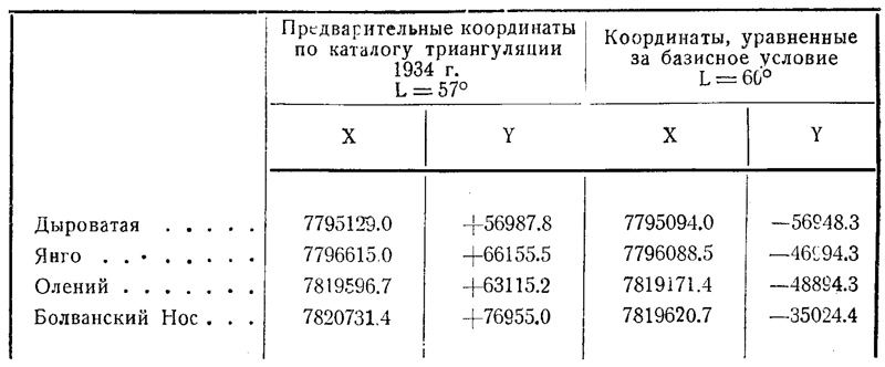

Таким же образом произведено геодезическое (базисное) уравнивание и вычисление прямоугольных координат северной части Вайгачской триангуляции, т. е. ряда, идущего от Лямчиной губы через Дыроватую и Болванский Нос к тому же пункту Гомса-сале.
На участке Лямчина губа — Болванский, от исходной стороны Мотяпе— Сырпе Лямчинского базиса до выходной стороны Болванский Нос — веха Болванская следующего, Болванского, базиса, ведущий ряд тригонометрической сети состоит из 19 треугольников, из которых 6, [45] начиная со стороны Дыроватая — Янго по южному берегу Карских Ворот проложены в 1934 г. гидрографической экспедицией западной части Карского моря, а остальные от Дыроватой на юг Геодезическим отделом Вайгачского треста в 1933—1934 гг. Приводим также предварительные и уравненные за базис координаты начальных и конечных пунктов триангуляции 1934 г.
 Ряд Лямчина губа — Болванский уравнен между базисами. (Разность логарифмов вычисленной от Лямчинского базиса и полученной по базисному измерению стороны Болванский Нос — веха Болванская, составляет 431 ед. шестого знака. )
От Болванского Носа триангуляция 1935 г., с ведущим рядом из 17 треугольников, идет к Гомса-сале. Базисное уравнивание на этом участке показало наименее удовлетворительные результаты, так как разность логарифмов вычисленной от Болванского Носа и полученной от базисного измерения стороны Гомса-сале — Суярова, оказалась равной 984 ед. шестого знака.
В результате, по вычислению координат пункта Астропункт Гомса-сале от пункта Лямчина губа через Дыроватую — Болванский Нос, получаем:
Х = 7775598. 2
Y = 1860. 0.
