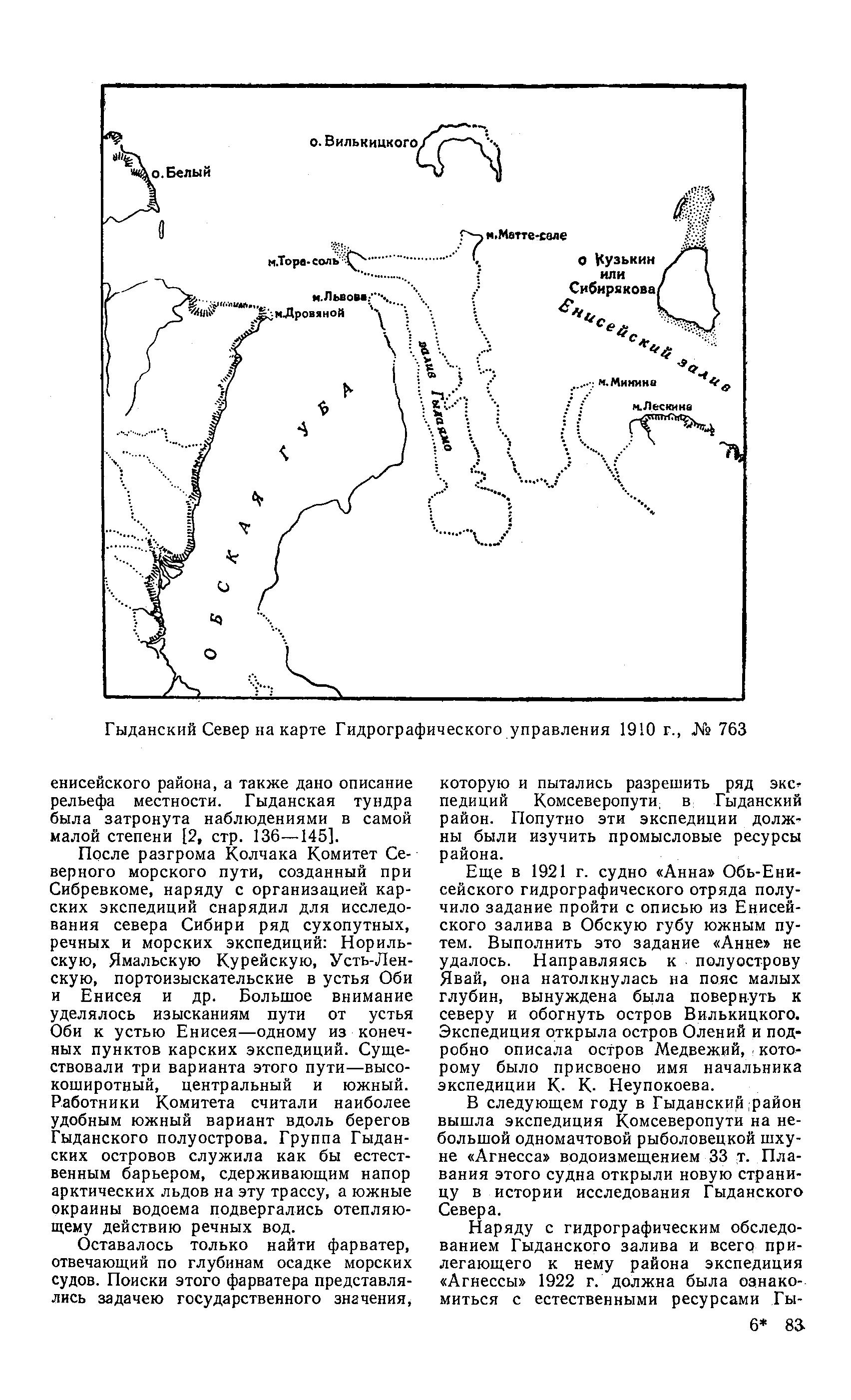

 Гыданский Север на карте Гидрографического управления 1910 г., № 763
енисейского района, а также дано описание рельефа местности. Гыданская тундра была затронута наблюдениями в самой малой степени [2, стр. 136—145].
После разгрома Колчака Комитет Северного морского пути, созданный при Сибревкоме, наряду с организацией карских экспедиций снарядил для исследования севера Сибири ряд сухопутных, речных и морских экспедиций: Норильскую, Ямальскую Курейскую, Усть-Ленскую, портоизыскательские в устья Оби и Енисея и др. Большое внимание уделялось изысканиям пути от устья Оби к устью Енисея—одному из конечных пунктов карских экспедиций. Существовали три варианта этого пути—высокоширотный, центральный и южный. Работники Комитета считали наиболее удобным южный вариант вдоль берегов Гыданского полуострова. Группа Гыданских островов служила как бы естественным барьером, сдерживающим напор арктических льдов на эту трассу, а южные окраины водоема подвергались отепляющему действию речных вод.
Оставалось только найти фарватер, отвечающий по глубинам осадке морских судов. Поиски этого фарватера представлялись задачею государственного значения,
которую и пытались разрешить ряд экспедиций Комсеверопути в Гыданский район. Попутно эти экспедиции должны были изучить промысловые ресурсы района.

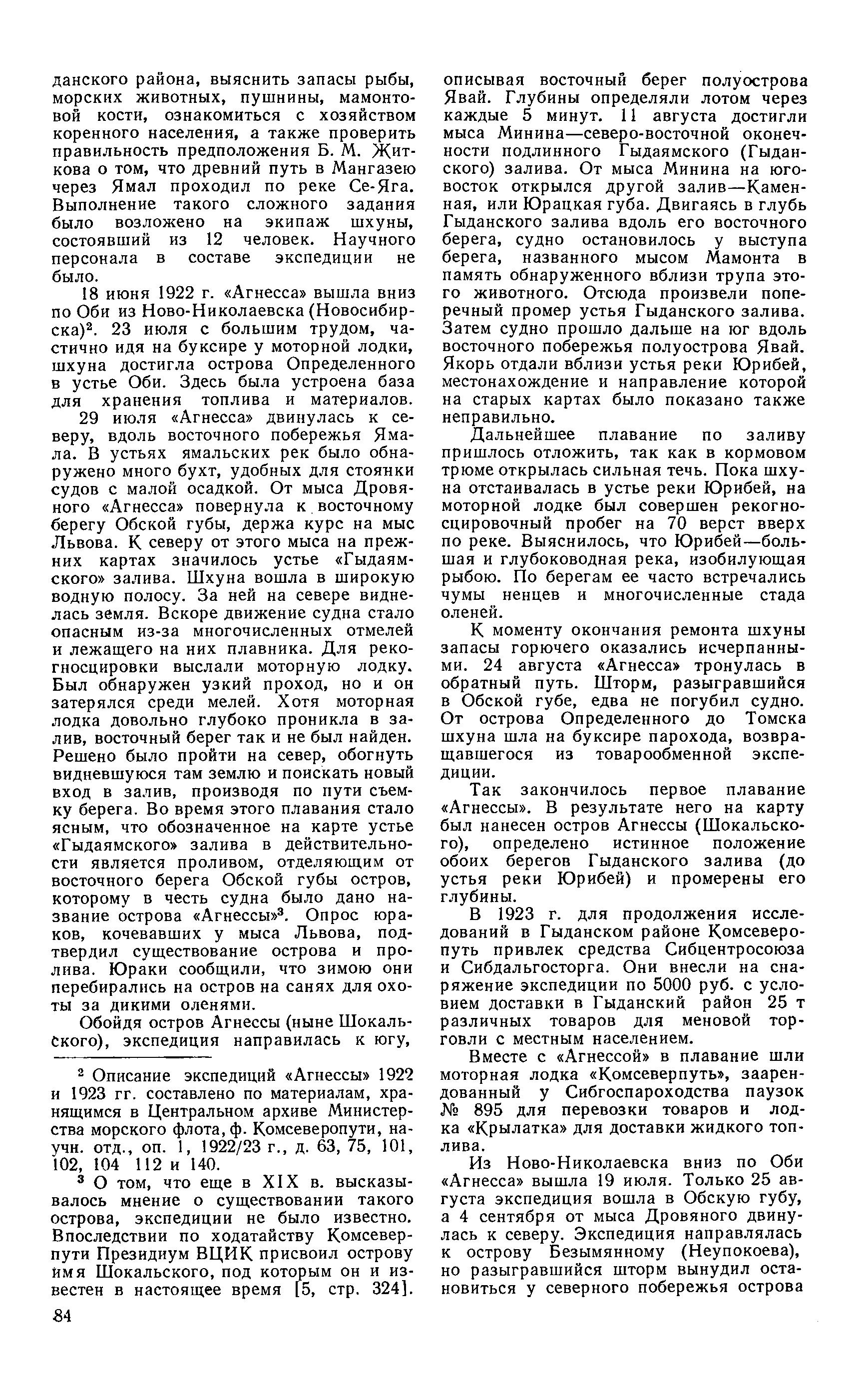

 Гыданский Север по съемке экспедицией на "Агнессе" (1922-1923 гг.)
Агнессы (Шокальского). Отсюда направились в Гыданский залив. На западном берегу занялись обследованием северной части Гыданского залива. Время, однако, уже было упущено. Начались сентябрьские штормы, надвигалась темнота. Судно достигло мыса Минина, двигаясь к северо-востоку от знака, поставленного «Агнессой» в прошлом году у мыса Мамонта, ведя опись берега. Далее съемку продолжили вдоль западного берега Юрацкой губы до знака Солдатова 1912 г. Отсюда повернули к северу. Налетевший шторм едва не потопил судна. С большим трудом, ежеминутно рискуя разбиться на бурунах, «Агнесса» обошла остров Олений с северо-запада и направилась в Енисейский залив. Близился ледостав, погода с каждым днем ухудшалась. В пути «Агнесса» потеряла якоря. От продолжения работ пришлось отказаться. На зимовку экспедиция отправилась в Енисей. Но не дойдя до Усть-Енисейского порта, у северной оконечности острова Пашкова судно село на мель. Здесь 20 октября его застиг ледостав {4}.
Так кончились работы морской части экспедиции. Они проходили при предельно неблагоприятных условиях и все же дали ценные результаты. Был обследован значительный участок северо-западного побережья Мамонтова полуострова н остров Олений, произведены промер и съемка Юрацкой губы. Определенные с помощью секстанта три астрономических пункта: у мыса Северо-Восточного на острове Агнесса (Шокальского), в устье реки Мунга-Те и при входе в Юрацкую губу, создали основу для построения новой карты Гыданского района. Карты «Агнессы» легли в основу всех последующих картографических изображений этого района.
На карте «Агнессы» даны все элементы истинного очертания Гыданского района. Исчез уродливый выступ материка, который, вытягиваясь параллельно полуострову Явай, прикрывал его с севера как бы гусиным клювом. К северу от полуострова Явай появился остров Агнессы (Шокальского), к востоку—остров Медвежий (Неупокоева) и, наконец, к северо-востоку от Каменной (Юрацкой) губы вновь открытый остров Олений. Исчезла Озерная губа. Иной вид получил Гыданский залив, ориентированный теперь в сторону Енисейской губы.

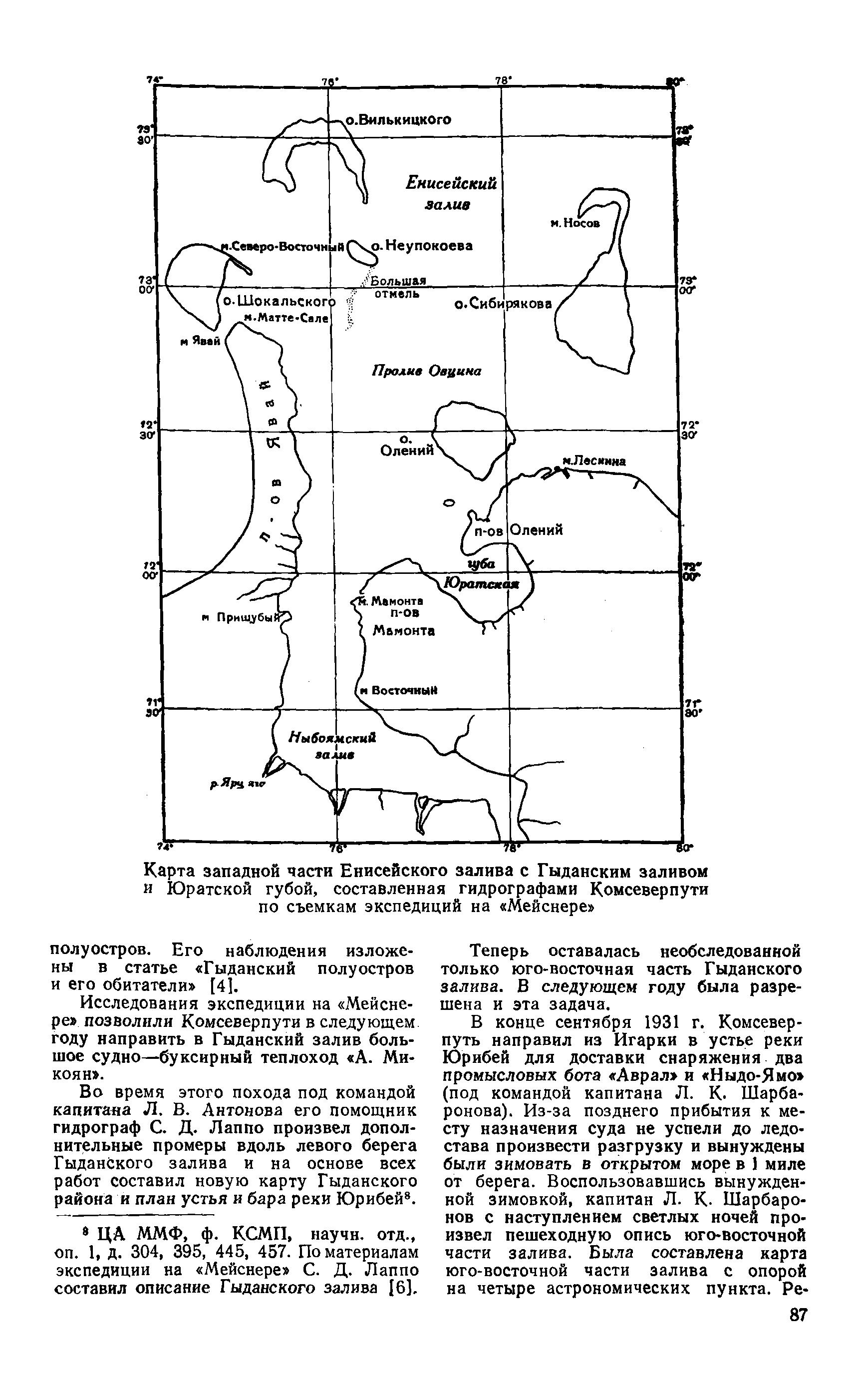

 Карта западной части Енисейского залива с Гыданским заливом и Юратской губой, составленная гидрографами Комсеверпути по съемкам экспедиций на «Мейснере»
полуостров. Его наблюдения изложены в статье «Гыданский полуостров и его обитатели» [4].
Исследования экспедиции на «Мейснере» позволили Комсеверпути в следующем году направить в Гыданский залив большое судно—буксирный теплоход «А. Микоян».
Во время этого похода под командой капитана Л. В. Антонова его помощник гидрограф С. Д. Лаппо произвел дополнительные промеры вдоль левого берега Гыданского залива и на основе всех работ составил новую карту Гыданского района и план устья и бара реки Юрибей {8}.
