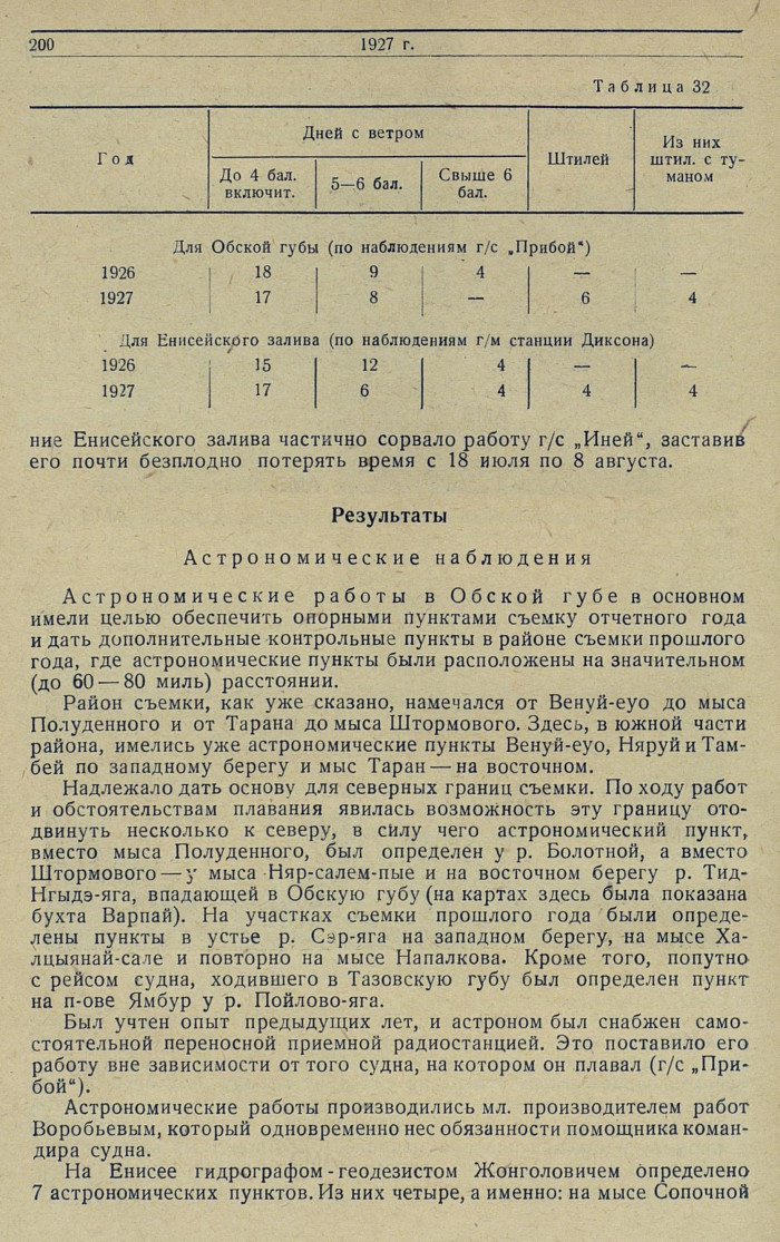

        Таблица 32
        Год/Дней с ветром (До 4 бал. включит./5—6 бал./Свыше 6 бал.)/Штилей/Из них штил. с туманом
        Для Обской губы (по наблюдениям г/с "Прибой")
        1926 18 9 4 — —
        1927 17 8 — 6 4
        Для Енисейского залива (по наблюдениям г/м станции Диксона)
        1926 15 12 4 — —
        1927 17 6 4 4 4
ние Енисейского залива частично сорвало работу г/с „Иней", заставив его почти бесплодно потерять время с 18 июля по 8 августа.
