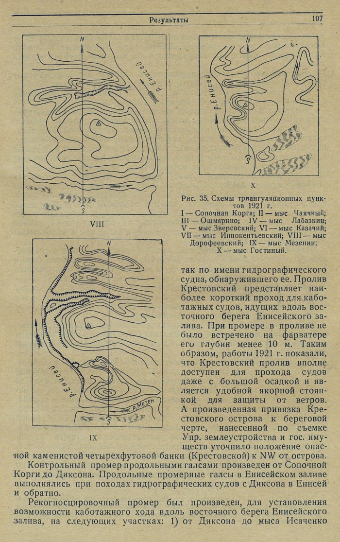

    Рис. 35. Схемы триангуляционных пунктов 1921 г.
    I — Сопочная Корга;
    II — мыс Чаячный;
    III — Ошмарино;
    IV — мыс Лабазкин;
    V — мыс Зверевский;
    VI — мыс Казачий;
    VII — мыс Иннокентьевский;
    VIII — мыс Дорофеевский;
    IX — мыс Мезенин;
    X — мыс Гостиный.
