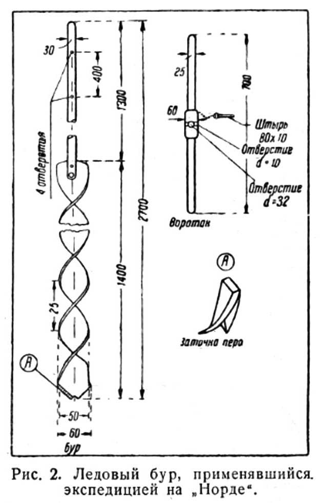

Долго оставалась неразрешенной основная проблема — чем бурить лед и пробивать лунки. Полученные из Ленинграда ледовые буры после опробования оказались непригодными. Войдя быстро в лед на длину витой части, они дальше не шли. Судовой механик Галышев в течение месяца пытался реконструировать их, изменяя угол заточки, шаг винта и пр. Однако добиться эффективных результатов с этими бурами так и не удалось.
Начали делать новые.
Увеличив длину винтовой части до 140 сантиметров, при шаге, винта в 25 сантиметров, и дав режущей части угол заточки примерно в 40°, мы получили, наконец, бур, проходящий, лед толщиной в 170 сантиметров в четыре-пять минут. При более острой заточке время бурения можно было уменьшить до трех минут, но тогда к вращению бура пришлось бы прилагать слишком большое усилие. За более эффективный для работы был принят бур, проходящий 170-сантиметровую толщу льда В пять-шесть минут при меньшей затрате физической силы.
