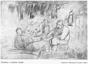

Над усовершенствованием палатки работали не только мы. Все население ледового лагеря было охвачено подлинным соревнованием на устройство образцовой палатки. Всякий опыт, всякое изобретение и открытие, облегчавшие жилищные условия, быстро распространялись по всему лагерю и немедленно применялись во всех палатках.
Когда обитатели какой-либо палатки вводили у себя новое усовершенствование, они торжественно рассылали приглашение по всем палаткам с просьбой выслать своих представителей, и в палатке-имениннице устраивался "семейный вечер".
[98]
Хозяева угощали гостей прекрасными пельменями из медвежатины и с гордостью показывали свою работу. Веселые песенки наигрывал патефон. В свободное время на такие праздники заходил и Отто Юльевич. А после Илья Леонидович Баевский раскрывал томик любимого Пушкина и читал вслух прекрасные стихи.
Хозяева и гости сидели тихо, жадно слушая повесть об авариях, которые терпел Руслан в поисках своей Людмилы.
