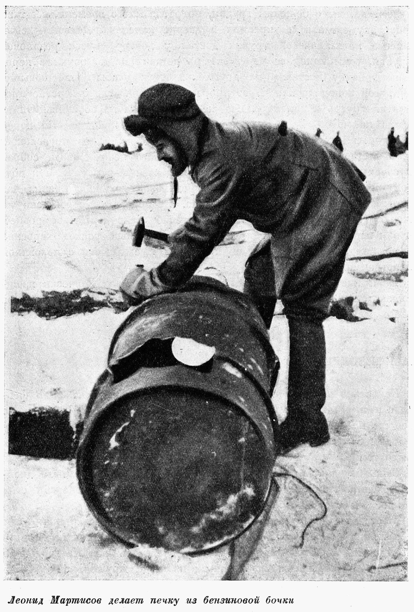

Для отопления палаток было сброшено с судна 20 мешков угля. Этого было слишком мало. Палатки стояли прямо на льду. Ветер без особых усилий выдувал тепло. Становилось холодно. Всячески экономя уголь, все же надолго растянуть его не могли, к тому же отопление углем не совсем удобно: его нужно часто подкидывать в камелек, камелек нужно чистить, температура в палатке сильно изменяется — то слишком жарко, то холодно. Вскоре я был вызван в радиопалатку, где жил Отто Юльевич Шмидт. Мне было предложено подумать над тем, как бы устроить форсунку для жидкого отопления в палатках. Задача трудная, но сделать нужно.
Проходя мимо одной палатки, я заметил, что дымовая труба как будто несколько длинна. Зашел в палатку, обмерил. Предположение оправдалось. Можно целую четверть без всякого ущерба отрезать. Опять пустили в ход зубило и нож. В результате получили двухмиллиметровое железо, вполне пригодное для форсунки. На шлюпочном якоре, у которого, к счастью, широкая часть лапы была
[62]
отломлена, мы с большим трудом, потратив много времени, все-таки форсунку сделали и укрепили в дверце камелька. Дальше — легче. Вместо металлической трубки достал у доктора кусок резиновой трубки, один конец ее через штырь вставил в дно бочки с керосином, бочку поставил на другую, пустую, чтобы было повыше, а другой конец трубки через прорезанное в палатке отверстие пропустил внутрь к камельку. Все же без краника не обойтись. Опять атака на мотор. Взял с мотора два заливных краника. На конец одного из них натянул резиновую трубку, обмотал ее проволокой, и нефтепровод готов. Из остатка барачного нефтепровода собрал кусочек трубки, изогнул его, один конец ввел в форсунку, а к другому приделал воронку. Краник с резиновой трубкой укрепил над воронкой, и задача была выполнена. Радиопалатка переведена на жидкое топливо. Затопили камелек, тепло стало держаться ровнее, что очень важно для аккумуляторов. Суточный расход керосина в палатке в морозные дни не превышал шести-шести с половиной килограммов.
Таким же путем оборудовали еще одну палатку. Всячески изощряясь, мы смогли привести в некоторое соответствие наличие топлива с его расходом.

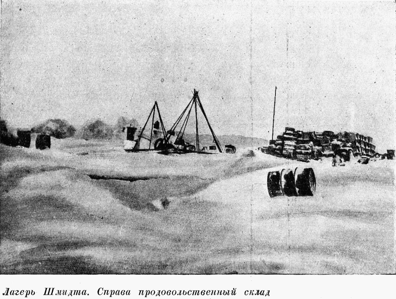

Как только вступили на льдину, мы занялись сооружением камбуза. Он представлял собой обыкновенный треножник, на который был подвешен спасенный с "Челюскина" медный котел. Это было очень неудобно. Ветер относил пламя от котла, лед под котлом таял и проваливался, повар замерзал.
Через несколько дней был готов настоящий камбуз — крытое помещение, в котором были установлены и котел для варки пищи и водогрейка. Устроено все было очень просто. В железной бочке из-под бензина сбоку внизу вырубили отверстие для топки. В верхнем дне вырубили дыру для медного котла. С противоположной стороны от топки сделали отверстие для выхода газов. Рядом с этой бочкой поставили вторую с вырубленным верхним дном. Эту вторую бочку мы обложили кирпичом, оставив промежуток между бочкой и кирпичом в четыре дюйма. Это был дымоход, через который проходил дым от суповарки. Дым обогревал вторую бочку, служившую водогрейкой, и выходил на воздух. Прежде чем растопить огонь в суповарке, обычно в водогрейку накладывали лед. Огонь нагревал котел, в котором варился суп, а горячие газы нагревали водогрейку. Экономя топливо, мы одновременно получали и суп и воду.
Камбуз мы прозвали "венецианским", так как лед около него растаял и наша кухня стояла на самом краю льдины, частью над водой. В конце концов камбуз был уничтожен: 9 апреля его завалило огромным ледяным валом.

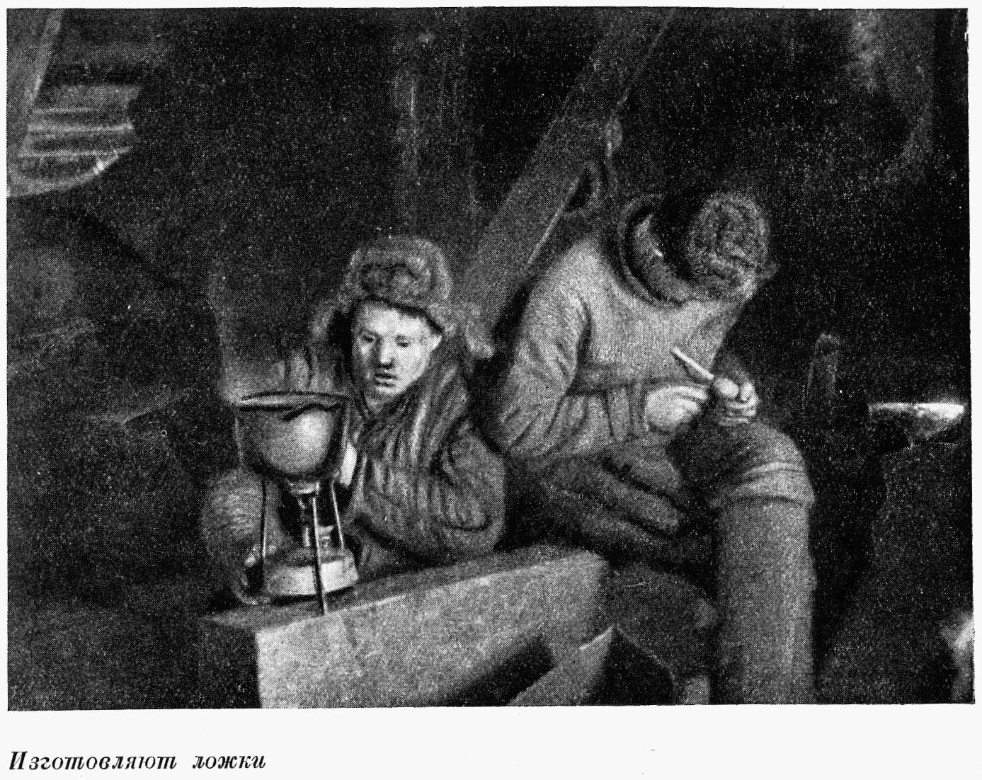

Ложек тоже было мало, а спрос большой. Здесь была проявлена инициатива очень многими.
Большое распространение получили деревянные ложки, которые довольно искусно изготовляли наши плотники. Но не отставали и металлисты. Из белого железа от консервных банок они стали изготовлять неплохие ложки. Ручка ложки представляла собой трубку, свернутую из удлиненной полоски, а самое углубление делалось на более широком конце. Есть железными ложками было несколько неудобно, горячо. Но не в Арктике же бояться тепла... Времени хватило и на то, чтобы изготовить различные культурные игры. Плотники сделали деревянные шашки и шахматы. Из меди нам удалось сделать настоящее домино. Если медь для этой цели была тонка, то ее свертывали вдвое, затем сверлом в коловороте наносилось нужное количество глазков на каждую медяшку. Вышло очень хорошо.
Даже Отто Юльевич Шмидт частенько садился к доске, которая заменяла в бараке стол, и начиналась "забойка козла" — Домино у моряков называется "козлом", а "забивают" его потому, что чем сильнее удары костяшек о стол, тем "смачнее" как-то получается игра. Таков уж обычай у моряков.
